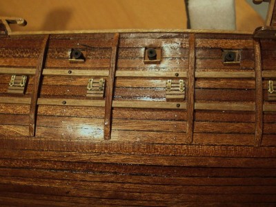

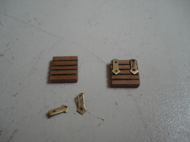

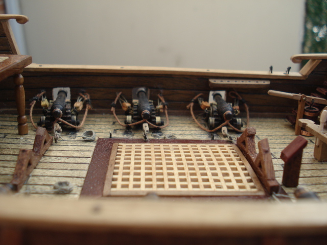

Vienen en el kit unas varillas de manzonia de 2x9 para las mesas de guarnición que nos pueden venir al pelo para sustituir las metálicas que vienen en el kit .... con solo añadir las bisagras de AL. y simular las tablas con un rebaje y lapiz, una imagen vale mas que mil palabrasl un corte con una sierra y teminar de cortar con cutter

Y ..... porta terminada, nada que ver con la metálica y solo con las bisagras de AL Ref.:25078. Un saludo.

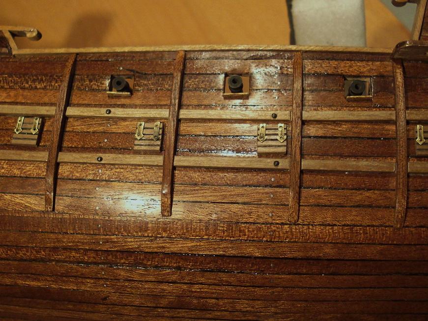

Colocadas provisionalmente

La idea es buena, quedan mucho más realistas. Y los cañones están estupendos con las nuevas cureñas.

Pues os cuento: La idea salió del tema cureñas de Josy, que a su vez parece ser es la puesta en practica del método de Frölich, cuesta mas preparar el cajón donde van las cureñas que hacerlas, aunque en este caso y debido a mi torpeza me costaron cuatro intentos....a la quinta fué la vencida y ahi está el resultado, supongo que tambien seria la falta de pericia con la sierra de disco, pero bueno de todo siempre hay una primera vez en la vida. Un saludo

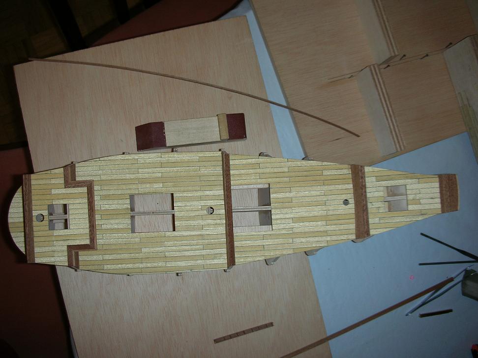

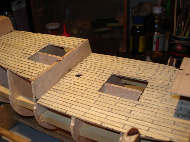

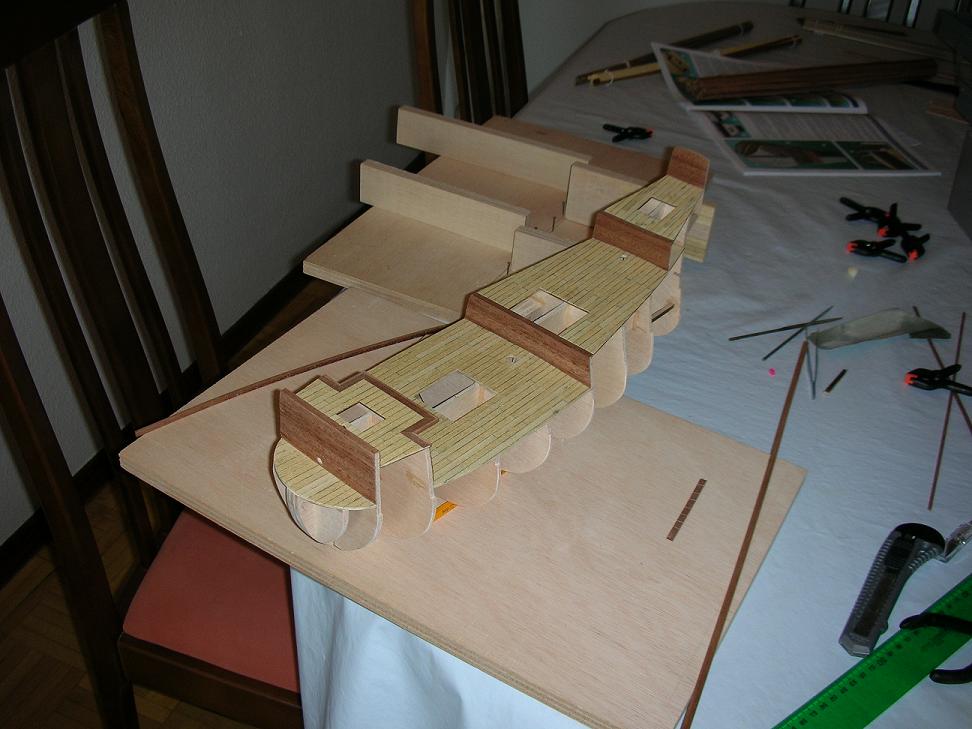

Hola a todos, yo sigo paso a paso y muy lejos del ritmo que llevais, pero bueno, os pongo unas fotillos de las cubiertas terminadas. He repasado los cantos con carboncillo (el típico de dibujo artístico).
Un saludo, David

David eso va tomando muy buena pinta, lo importante es cada dia hacer algo aunque sea muy poco y los progresos vienen solos, te pogo una foto de finales de Febrero y te aseguro que llevo un ritmo de perezoso :lol: :lol: el animal no el vago.Saludos Javier

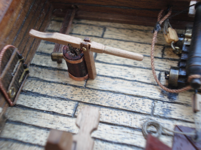

Mejoras SF

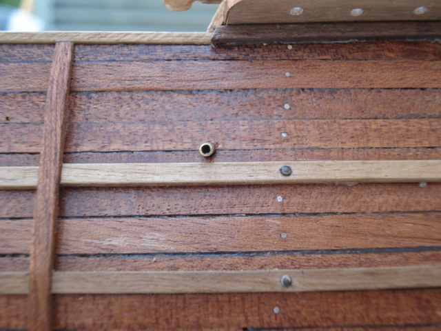

Dentro de las mejoras que podemos hacer al modelo y aprovechando la disposición de las bombas de achique, he añadido un desague que va a parar a la parte exterior de la borda, ahi van unas fotos, un saludo a todos.

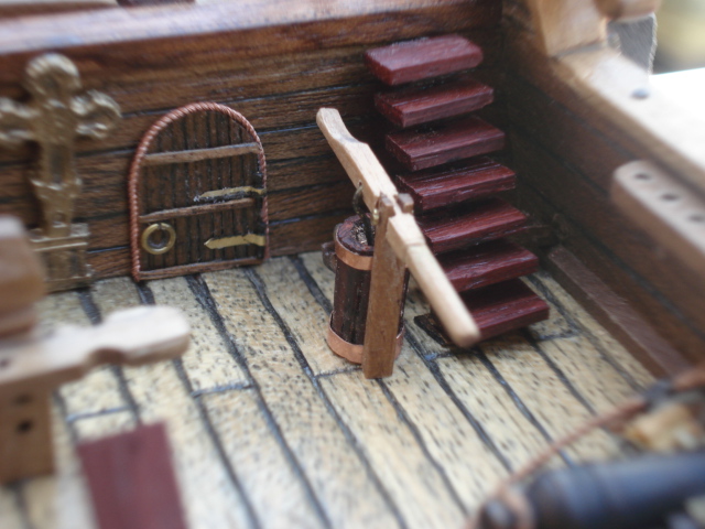

Escaleras
Como forma de sustituir las odiosas escaleras que vienen cpn el kit, se me ha ocurrido aprovechando retales de enjaretados y listones hacerlas, aqui teneis el resultado la base va teñida con betun de judea y los peldaños son de coral cortados a 9mm.,estoy probando con otro tipo de maderas para para los peldaños del castillo de popa aunque la forma de hacerlos va a ser la misma. Saludos
Marinero_de_agua_dulce
Mensajes: 1487
Escaleras
Aqui ya estan colocadas

En esta última foto veo algo que me salta a la vista...o la puerta es muy chica o la bomba muy grande...¿está seguro de la escala? tambien puede ser la foto
Me gusta la cruz...¿es la de Liébana?
PD ¿vienes mañana al final?

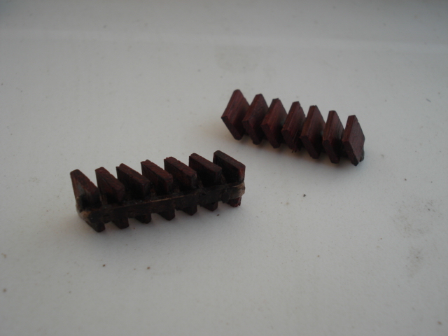

soportes bote
Os pongo una forma de sin mucho trabajo cambiar las piezas de contrachapado que vienen como asiento de los botes por otras mas reales, utilizando listoncillo de sapelly de 3x3mm., asi quedan
