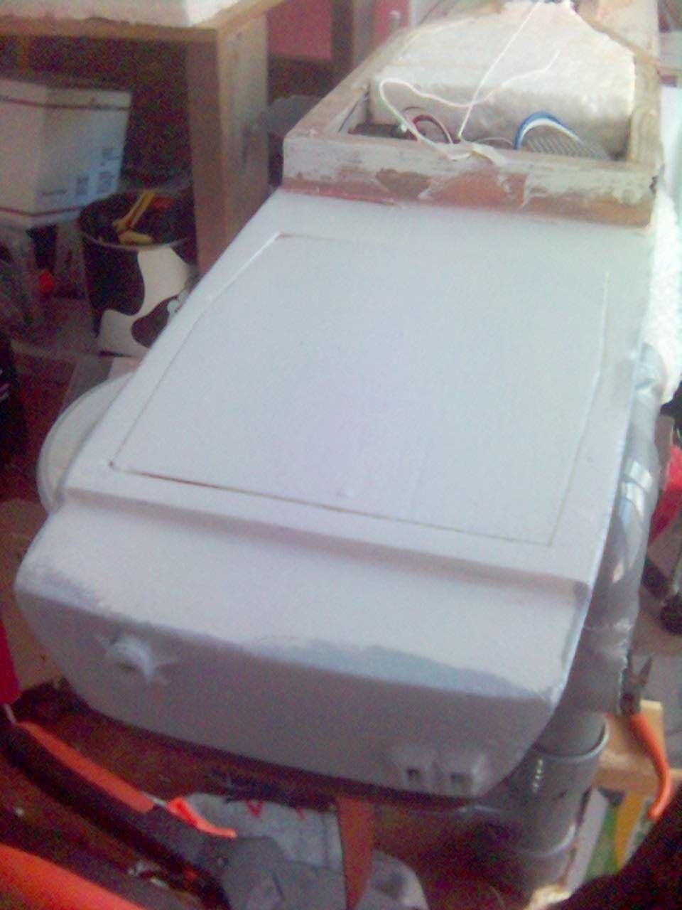

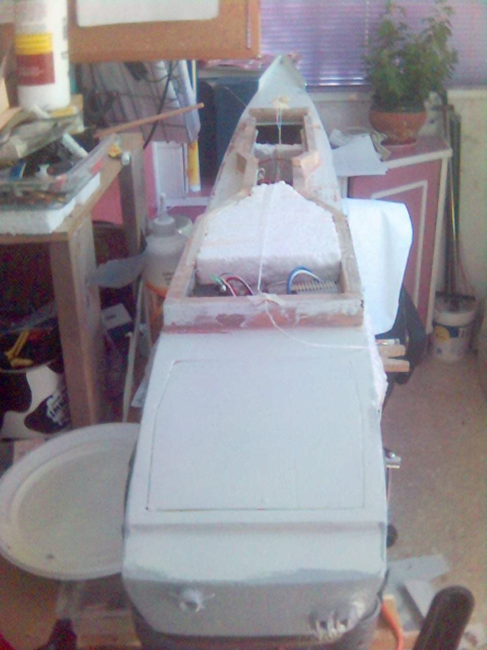

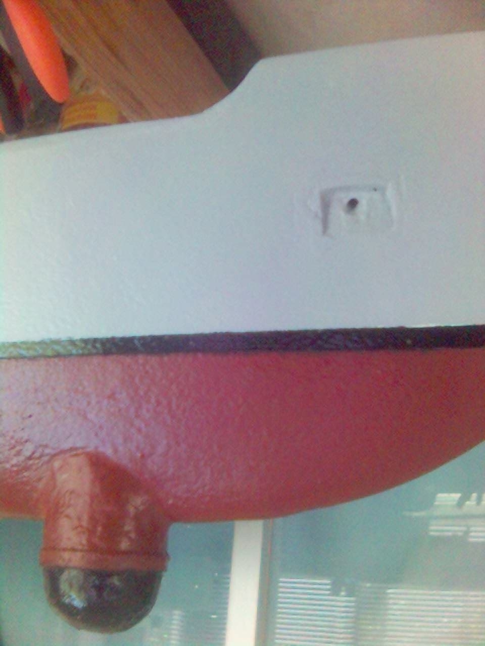

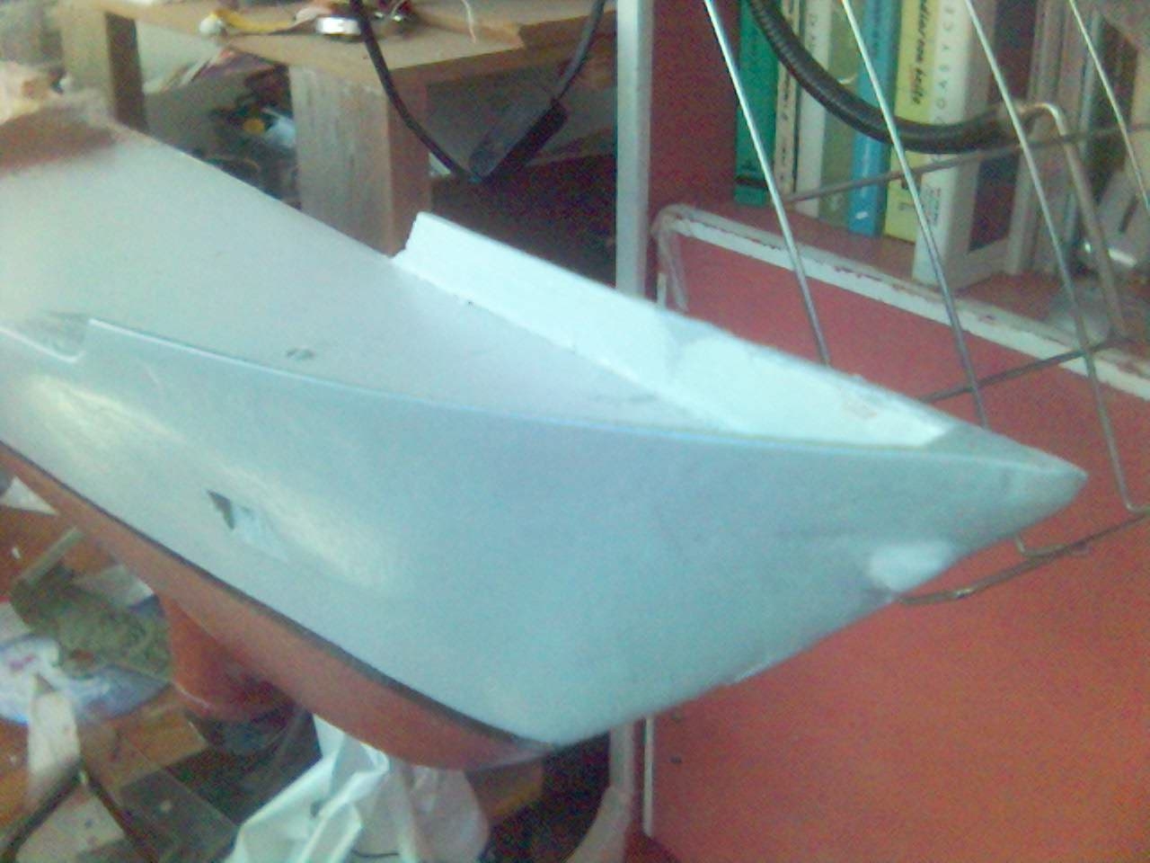

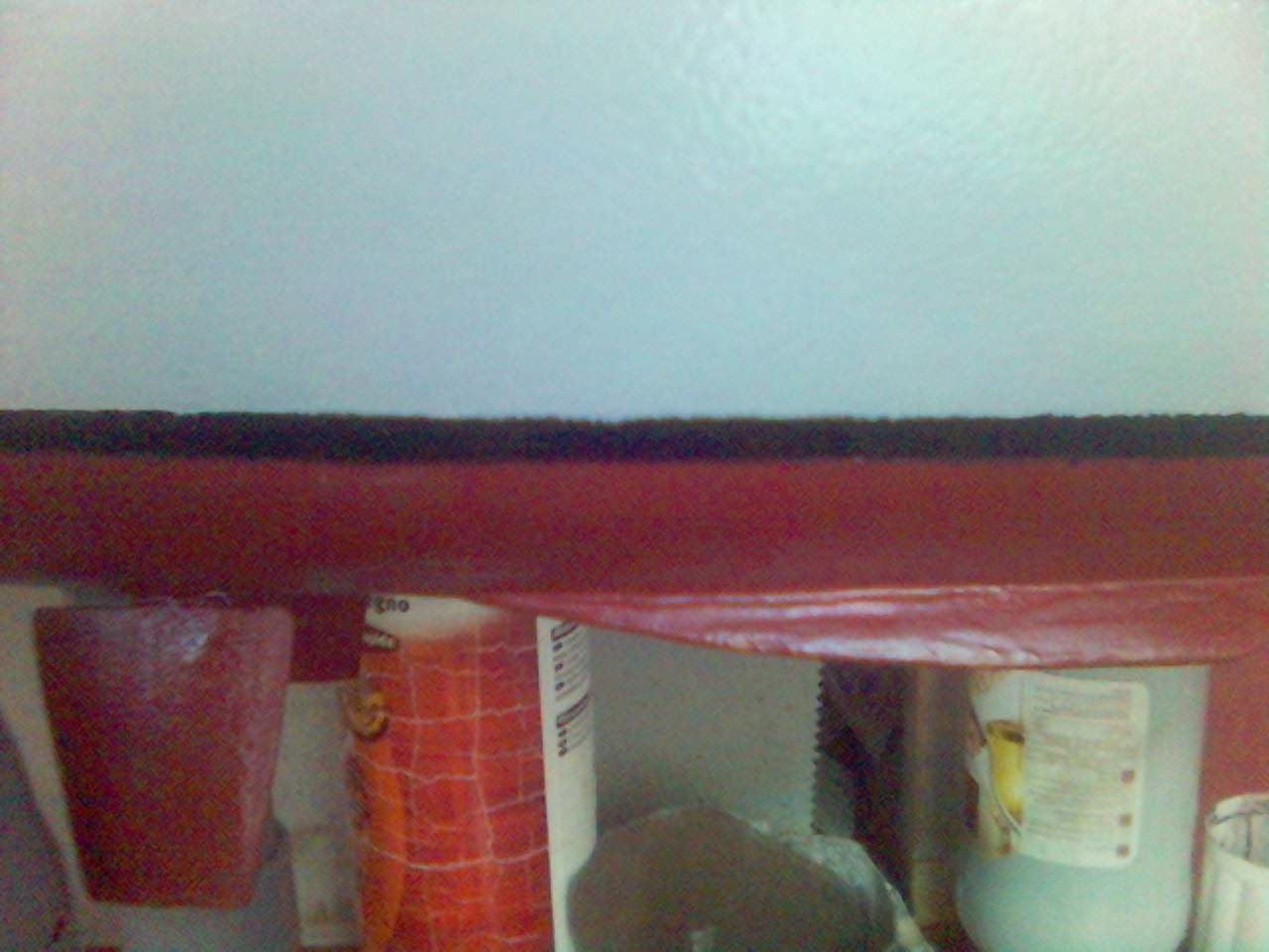

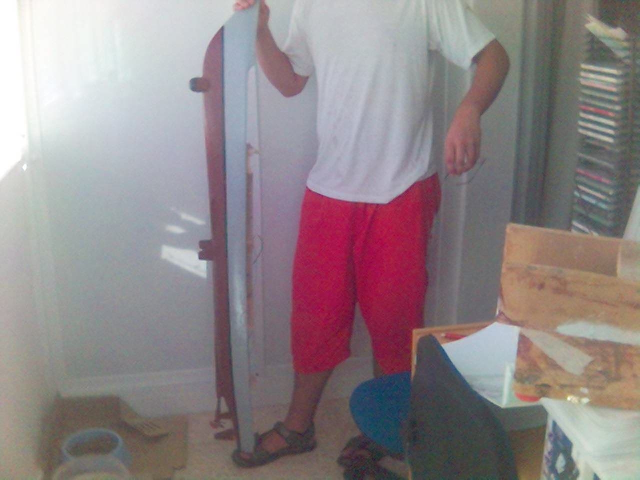

Terminación del casco
Bueno amigos, aquí os presento una buena "ristra" de fotos de cómo va el proceso.
El casco está completamente listo, he quedado muy satisfecho de su apariencia. Pueden quedar pequeños detalles de "pulido" pero como es seguro que tendré que volver a pintar algunas zonas, conforme vaya incorporando detalles, entonces iré arreglando aquello que se precise.
Lamento la calidad de las fotos, las he realizado con el movil de mi hija, pero creo que podeis apreciar los avances.

RE: Terminación del casco
Nueva serie
- juanjo
- Mensajes: 163
- Registrado: Lun Dic 11, 2006 7:00 pm
- Ubicación: El Puerto de Santa María (Cádiz)
Bueno, última entrega por hoy.
A lo largo de la semana espero poder realizar las primeras pruebas de flotabilidad y navegación.
Ya os contaré los resultados y si puedo, añadiré video.

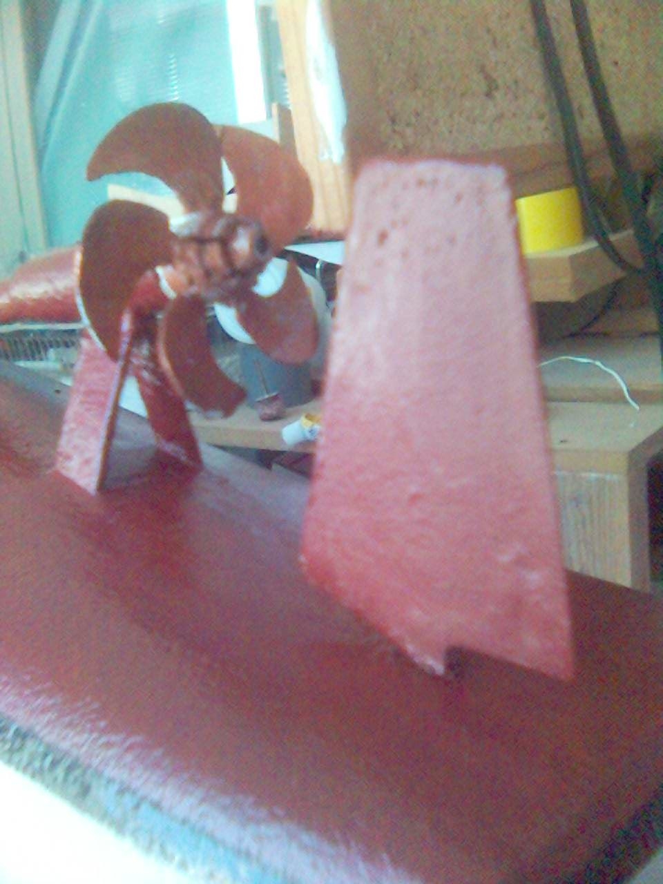

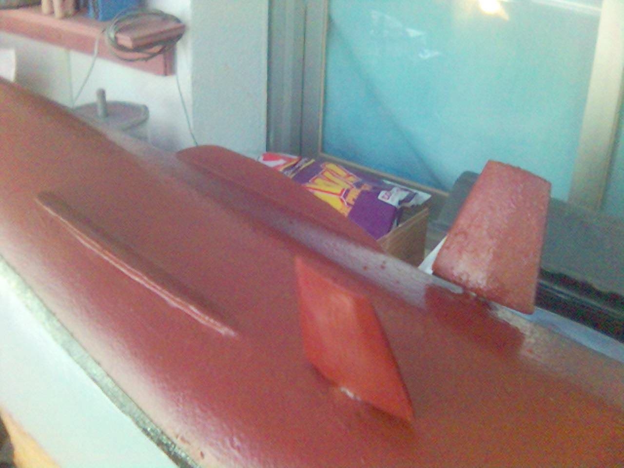

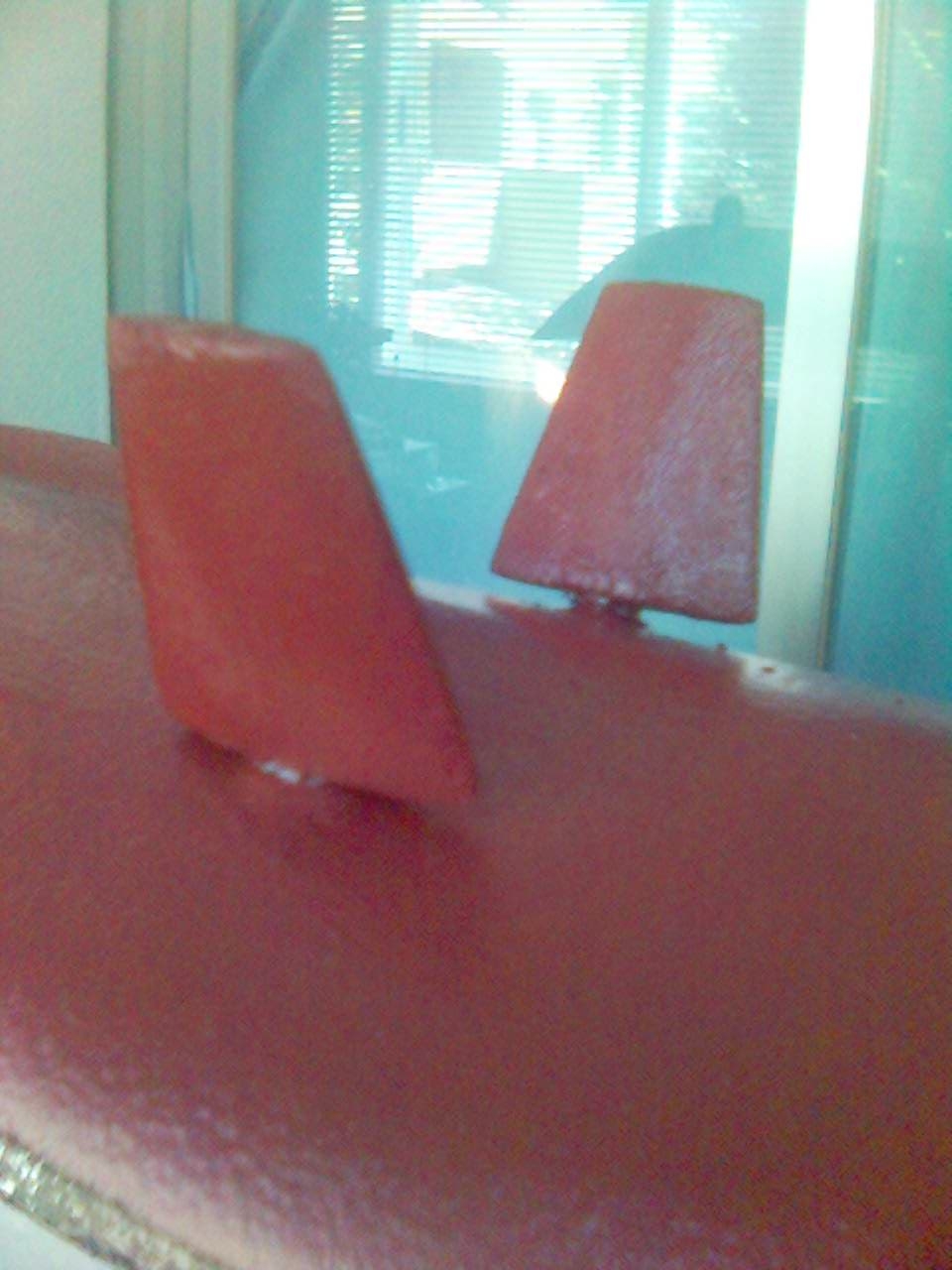

Las aletas estabilizadoras se mueven?, si no están alineadas pueden funcionar como timón y va a obligarte estar corrigiendo permanentemente con el timón (el verdadero). Veo que has lijado y afinado mas los bordes de casco, eso me gusta. No se ve bien la´hélice, me da la impresión que le falta más ángulo a las paletas, que va a girar y no va a "enrroscar agua". (puede ser que la foto no muestre la realidad)
Salu2
Salu2

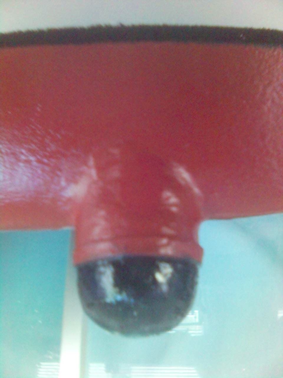

- juanjo
- Mensajes: 163

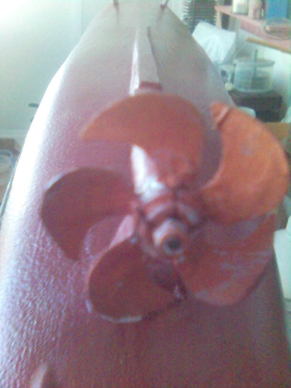

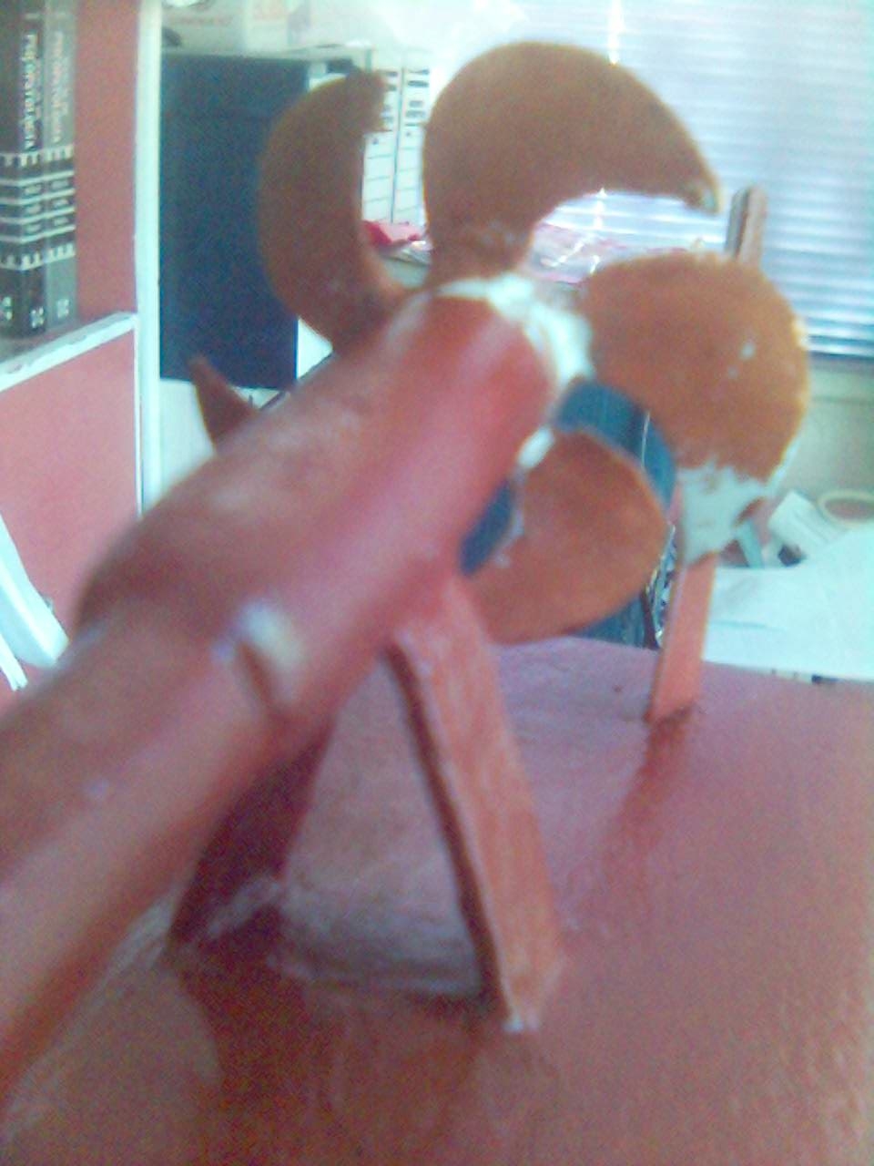

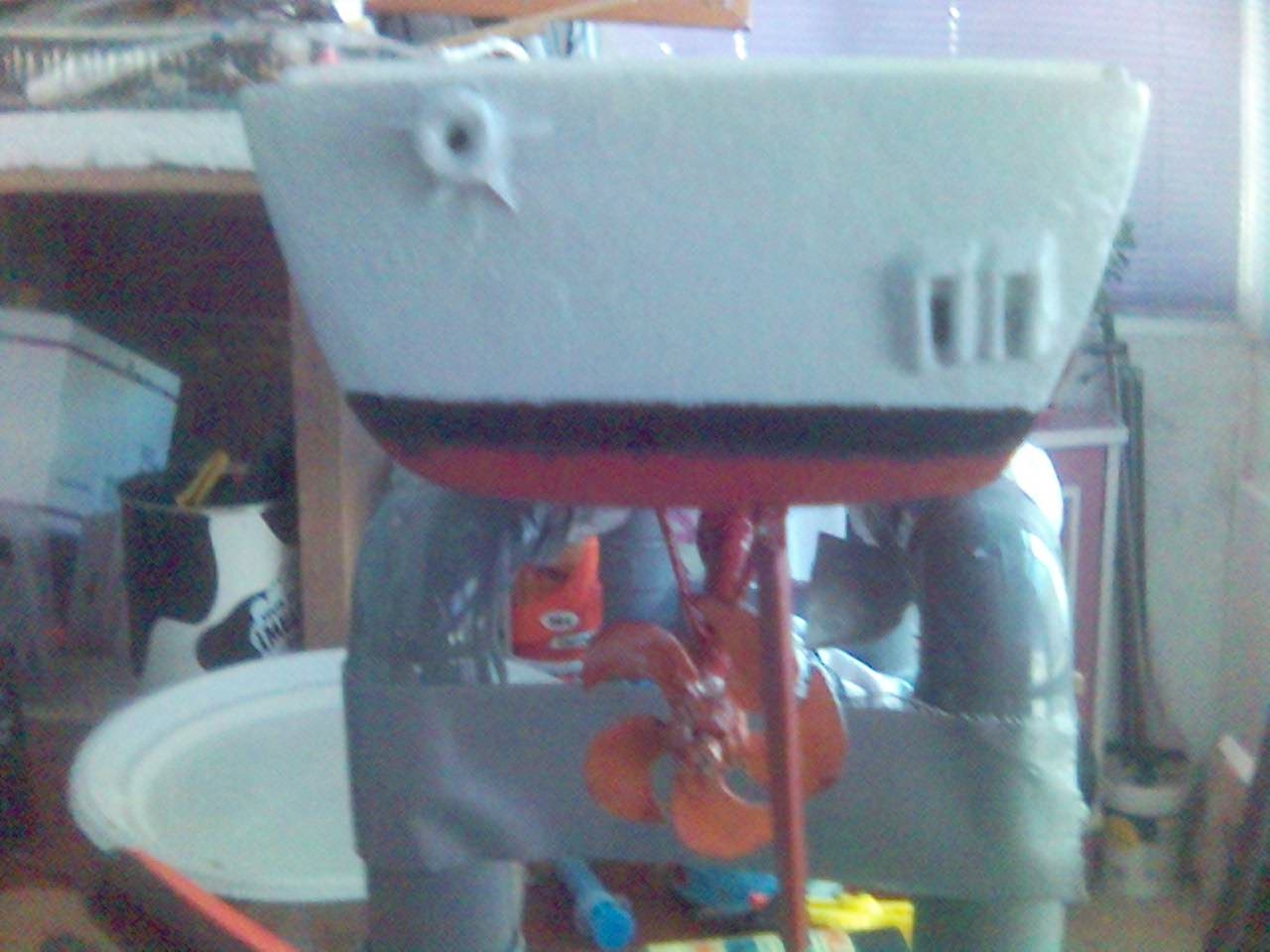

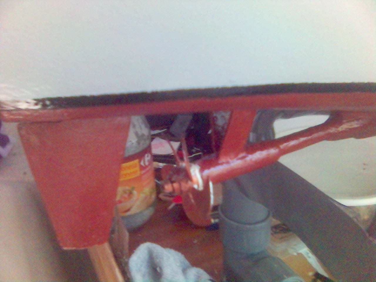

Las aletas, ahora mismo, están fijadas, el eje de las mismas pasan por la correspondiente bocina y en el extremo del eje de las aletas tienen una rosca que las fijan contra dicha bocina. Pero como dije en el comentario de la foto, el futuro de las aletas es que terminen siendo articuladas y cumpliendo su función.
A la hélice le he dado un paso aproximado de 35º, creo que será suficiente para que "enrosque el agua", si no fuera así, pues nada, la desmonto y le doy más ángulo.
Y reconozco que las fotos no son muy buenas, lo siento, a ver si las próximas son mejores.

Muy graciosa esa hélice con tantas palas, ¿artesanal dices?
Cómo la has hecho?? Funcionará??
Pero plantea un problema... la hélice con tantas palas ofrecerá una resistencia extraordinaria en el agua, aparte de su gran diámetro... ten muchísimo cuidado con calentamientos... yo ya he quemado variador y he quemado hasta el cableado en cuestión de segundos.
No me acuerdo si tienes implementada una reductora, pero visto el tamaño de la hélice, seguramente necesites un muy muy buen motor y una reductora grandecita.
Por lo demás, me das una envidia tremenda, porque yo no dispongo de las herramientas ni de la formación suficiente para hacer este tipo de trabajos.
Por ello me veo obligado a comprar las hélices industriales, son bonitas pero no te dan la satisfacción de haberlas construido tú mismo... y son muy muy caras...
Por otro lado ¿cómo has conseguido una hélice equilibrada?? debe ser difícil equilibrarla

La he construido a base de tubos de cobre, de los de fontanería, incluso para las palas, pues no había forma de encontrar un lugar donde me vendieran chapas de latón o cobre. Para las palas abrí una sección de tubo, la puse plana, dibujé el contorno, corté cada pala de forma gruesa y luego todas juntas las ajusté mediante lima, ah, a cada pala le añadí una espiga por la parte del firme, para introducirla y soldarla al nucleo central. También a cada pala le dí su concavidad mediante "machaqueo" contra la parte curva de un tuvo, todas me quedaron iguales.
El nucleo de la hélice, como he dicho, mediante tubitos, uno dentro de otro, hasta que alcancé darle un aspecto macizo, en el centro lleva una tuerca que le permite el roscado al eje de transmisión. Y todo junto unido mediante soldadura y alrededor de la tuerca que he mencionado un fundido de estaño.
El tamaño de la hélice es el correspondiente al modelo, está a escala, y su número de palas también es el real. El diámetro es de 50mm.
Si está equilibrada???, pues espero que sí, yo he hecho todo lo posible, pero, la falta de medios.... cuando haga las pruebas de mar se verá que pasa. Ya voy con la mentalidad abierta de que, o bien se rompa, o la pierda en el fondo, o se deforme, es decir, dispuesto para asumir cualquier tipo de sorpresas.
Sobre calentamientos, a pesar de que no debe hacerse, la he estado probando en vacio un buen rato y no se ha calentado nada de nada, imagino que será efecto del variador electrónico, los cables tienen una sección de 2mm, así que ¡¡espero!! y ruego por que no se queme nada. Caso contrario, pues pagaré la novatada, tampoco puedo hacer nada más.
La reductora la implementé mediante un sistema de poleas, la razón de reducción 1:5. Tienes fotos en mi hilo y las puedes ver ahí, esas si eran de buena calidad, así que las puedes aumentar para verlas de cerca.
Bueno, como verás, nada de herramientas complicadas, lima, segueta para metal, herramienta multifunción, muchos discos abracibos. Y en relación con la formación, 0,0,0,0 (o sea, cero). Ganas y falta de dinero, eso es lo que me empuja por estas soluciones.

Impresionante despliegue de imaginación el que has desarrollado para la realización de la hélice, de verdad que viendo los elementos y el sistema de trabajo que has seguido, me han dado ganas a mi de hacerme una, por lo pronto me he impreso la información de cómo la has hecho y ha pasado a mi archivo particular de técnicas de construcción, gracias por detallarlo tan bien y tan extenso.
De los calentamientos, te cuento que yo ando con la misma reductora 1:5, con voltaje de 8,2 V., cableado de 2,5, la hélice que le he implementado es una 45 de 3 palas, motor 600, tengo un variador de 40 A (creo, no estoy seguro) y no ha quemado ni calentado lo más mínimo, ahh se me olvidaba, el peso de mi bicho viene a ser de 4 kilos en orden de marcha.
Por cierto, que antes, cuando lo tenía sin reductora, con un variador mucho más pequeño, tb. lo probé en vacío y no se calentó, pero lo puse en agua y quemó. Así que haz pruebas de agua muy cortitas para ver la evolución de la temperatura.
¿Puedes hacer una foto del aspecto general del barco?? Me refiero ya como si fuera a navegar, es que seguro que debe ser increible.
