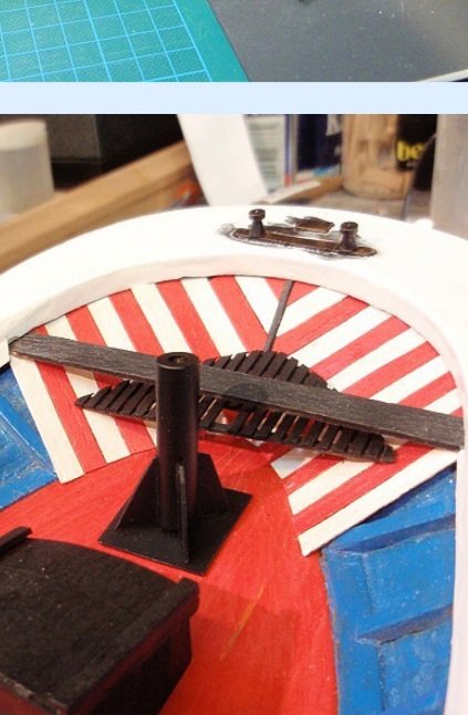

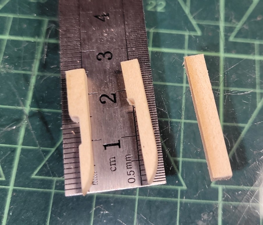

Entiendo que he puesto mal el nombre de las piezas que he de pintar, son estas.
Y ya pregunto para comprar la cinta solo la venden en tiendas de modelismo, ayer estuve preguntando en tiendas de pintura y no tenian

Muchas gracias por desgracia las dos fotos últimas que he puesto es lo que tengo que pintar, no son de mi barco. Yo no soy tan Artista

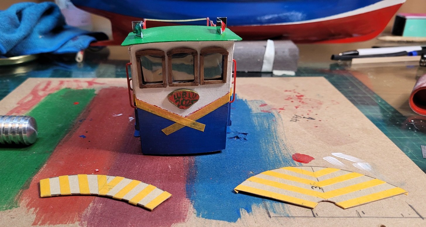

La cinta de tapar súper cómoda, mañana cuando descubra para aplicar el otro color veré como me ha quedado. también he intentado arreglar la pintura de la caseta de cubierta y he construido las casetas pequeñas de la cubierta.

Retoque pintura de cabina con la cinta de enmascarar de modelismo. La diferencia en la terminación se nota un montón y empiezo con los cajones de cubierta.

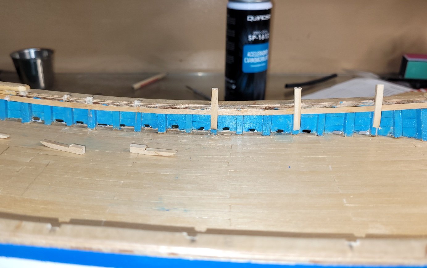

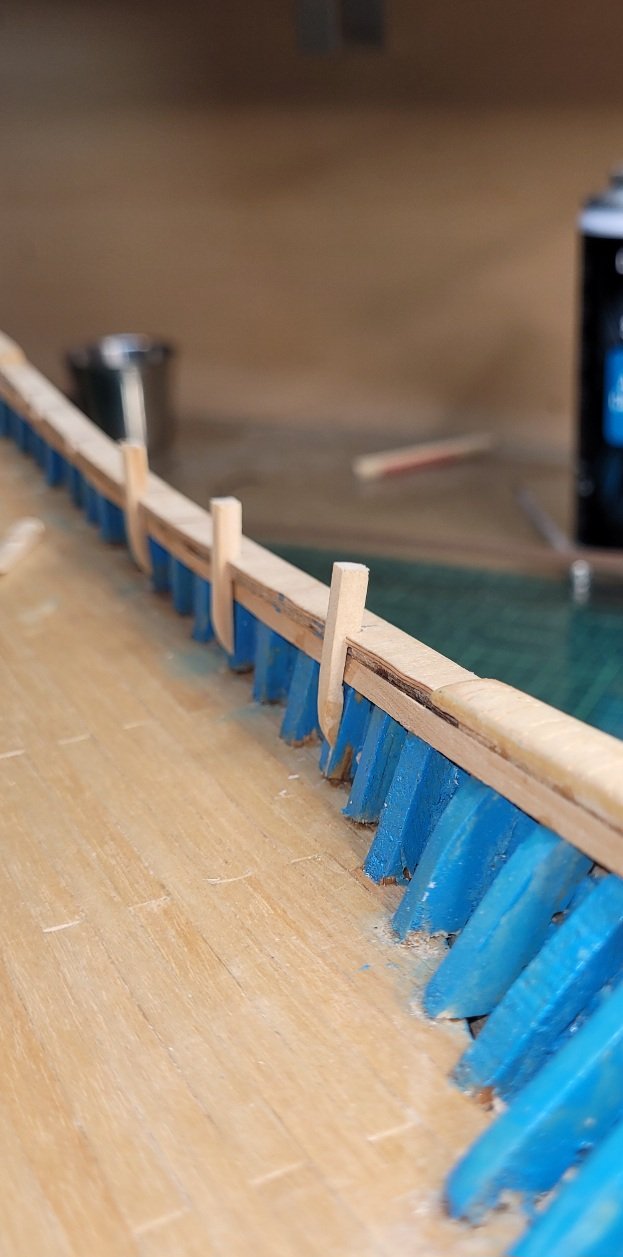

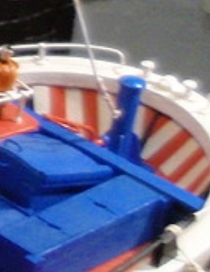

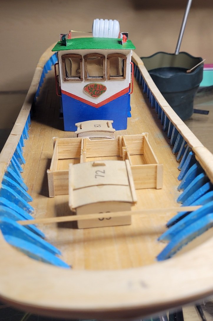

Duda de pintura.
Estoy con los pasamanos de regala ( creo que se llaman asi) mi duda es los pinto antes de colocarlos sobre la borda y luego tanto la borda, los durmientes de regala como los pasamanos van en blanco, que hago pinto la parte baja de los pasamanos de color azul como los barraganetes y la superior blanca o todo lo relacionado con los pasamanos en blanco.
En la última foto se entiende Major de lo que estoy hablando
Mensajes: 2561
Re: Merlucera del cantabrico TALHOER
Te falta el trancanil... lo vas a tener complicado.

Llaut Mallorquin escribió: Mar Mar 25, 2025 10:32 pm Hola
jejejeje...Llaut creo que pides mucho, me suena que estos kit no llevan, y estamos hablando de una persona que está empezando con el modelismo, no le pidas peras al olmo hombre.
Yo lo montaría y luego con pulso pintaría como corresponde. Un saludo y virutas

El trancanil? No tengo ni idea que es. Como bien te han dicho soy novel pero siempre agradezco los consejos e intento aprender y si esta en mi mano ayudar
Lo de pintar lo haré como me dices a pulso y que hago blanco y azul o solo blanco.
Mensajes: 2561
bake escribió: Mar Mar 25, 2025 11:13 pm El trancanil? No tengo ni idea que es. Como bien te han dicho soy novel pero siempre agradezco los consejos e intento aprender y si esta en mi mano ayudar
No te lo digo para fastidiar, pero creo que en este barco va a ser MUY dificil que lo pongas.
Es para que aprendas, como todos hemos aprendido para tu próximo barco.
Si todo son elogios, "No tendrás nada (bueno) y serás feliz" Como dicen los de la 2030.
Primero se pone el trancanil y luego los barraganetes (falsos).
Leopoldo pone primero los barraganetes desde debajo de la cubierta y luego agujerea el trancanil.
Yo soy más vago y lo hago como te he dicho al principio.
El trancanil es como el "rodapié" de una vivienda, sirve para "coser" o rematar las tablas que mueren en los costados y evitar que se levanten por la humedad.
También "cosen" los barraganetes y baos.
Igualmente impermeabilizan esa junta conflictiva (encuentro entre la tablazón y el costado) y evitan que el agua de la cubierta, se filtre hacia abajo.
Algunos en forma de "escocia", evacúan el agua hacia los imbornales para su desalojo de la cubierta.
En tu caso tienes una posible solución y es sacar el trancanil curvo con una plantilla de cartulina, que llegue hasta el costado.
Luego lo vas cortando en tramos de 6 o 7 barraganetes.
Lo presentas y marcas en cada trozo, el contorno de los barraganetes, recortas el cuadradillo en el trancanil y lo pegas; etc
Pero mucho curro.
Hay trancaniles enrasados con la tablazón de cubierta y otros puestos encima de aquella, que se interrumpen en donde existe un imbornal.
EDITO: Con la cantidad de imbornales que has puesto, olvídate del trancanil.
Salvo que:
Pongas el trancanil como te he dicho, "pasando" de los imbornales
Reduzcas el número de imbornales, por ejemplo a la tercera parte, tapando el agujero de los que anules por fuera, en la obra muerta
Después agrandas un poco los imbornales hacia arriba, a partir de la cota del trancanil.

bake escribió: Mar Mar 25, 2025 8:13 pm Duda de pintura.
Yo les daría un primera mano antes de colocarlos, total no pierdes nada. y sin duda los pintaría del mismo color, si una pieza la haces en dos colores creo que va a quedar regular eh. Aun no he llegado a ese punto. pero creo que lo haré asi como te digo
En este kit, no existe el trancanil, se podría hacer, eso si
Mensajes: 2561
Angelito24 escribió: Mié Mar 26, 2025 9:33 am
El dar como artículo de fe lo que se dice/fabrica en un kit, es ir al error seguro.
