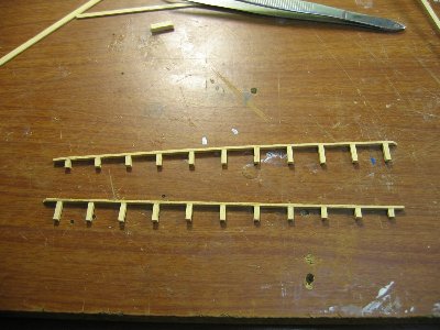

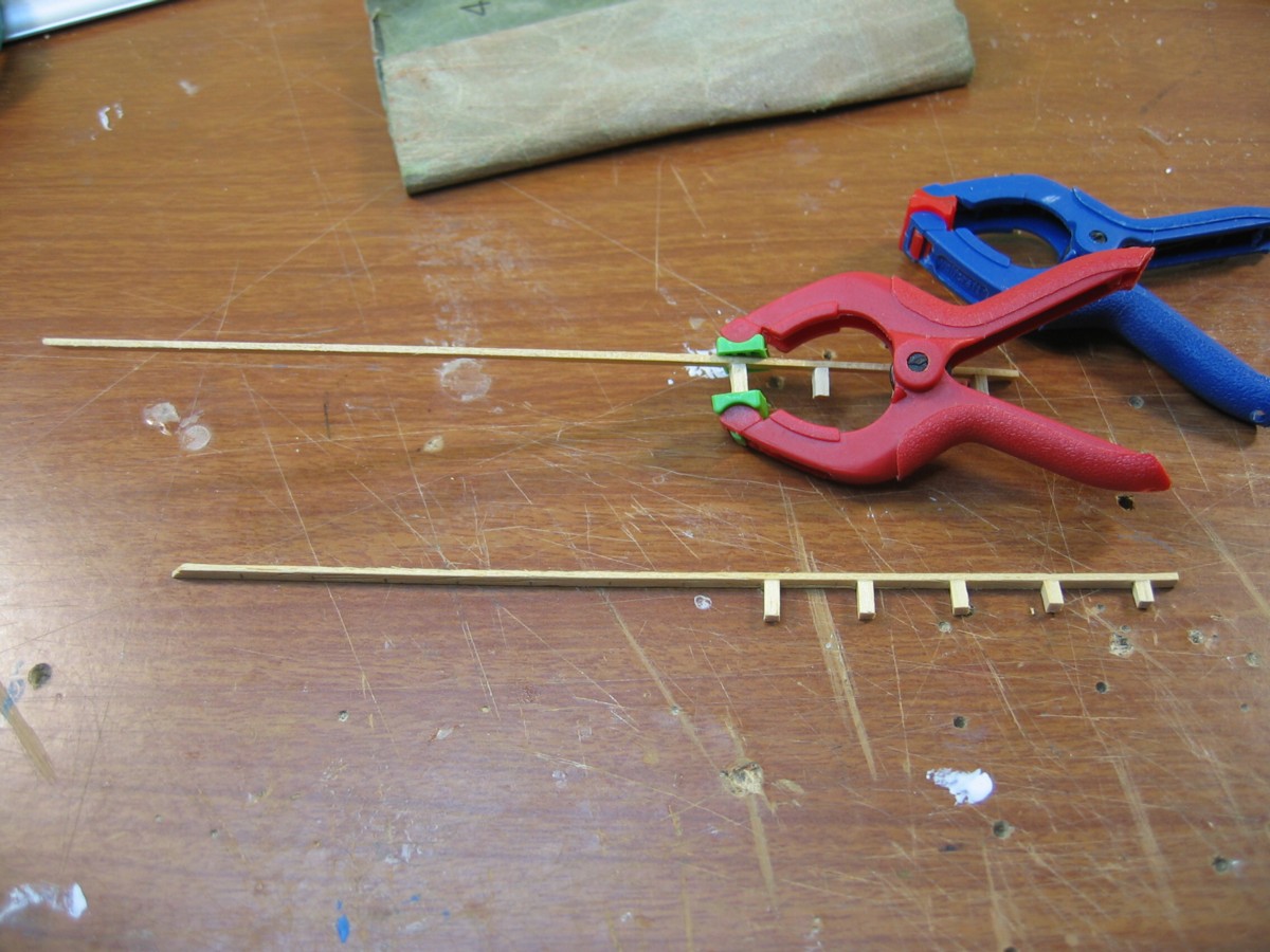

Las vallas me han dado algún problemilla, pues he tenido que calcular la pendiente de la cubierta. Por cierto en el kit viene ya precortadas, pero no las he usado por lo de siempre, no me gustan. Las he construido con ramín y luego las he teñido de castaño. Bueno casi todo es ramín teñido o pintado.

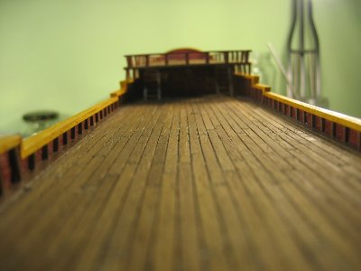

Vallas colocadas

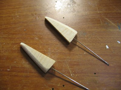

Los tejadillos de las galerías los he hecho con madera de balsa igual que hice con los pingantes, recomiendo el uso de esta madera para estos menesteres, la verdad es que es muy fácil de manipular y con sólo papel de lija se consiguen resultados más que dignos. En la foto podéis ver que están pinchados con un alfiler, esto lo hago para pintarlos cómodamente

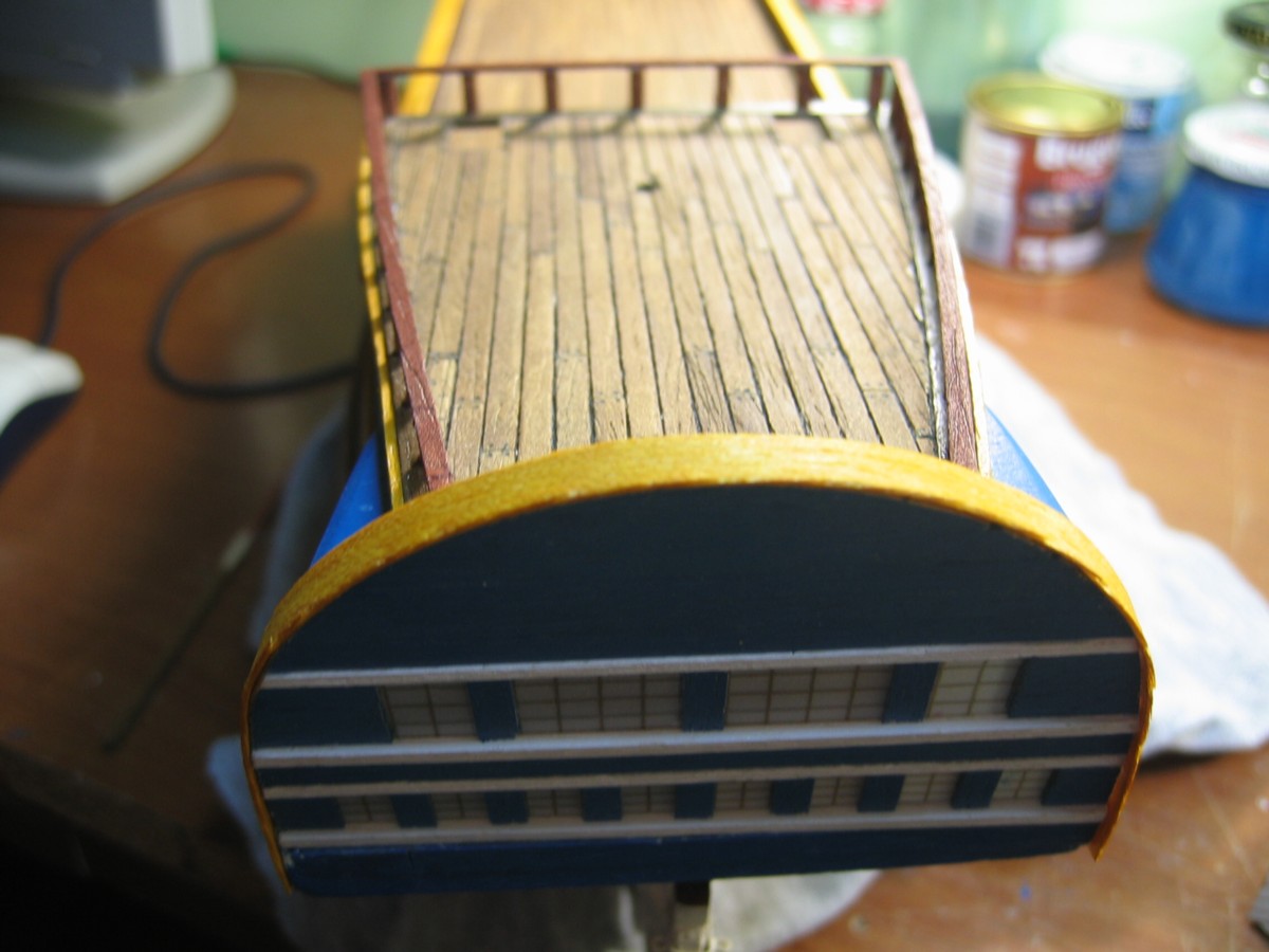

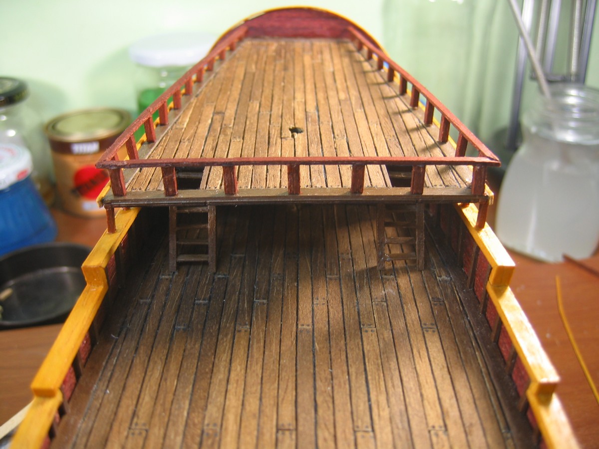

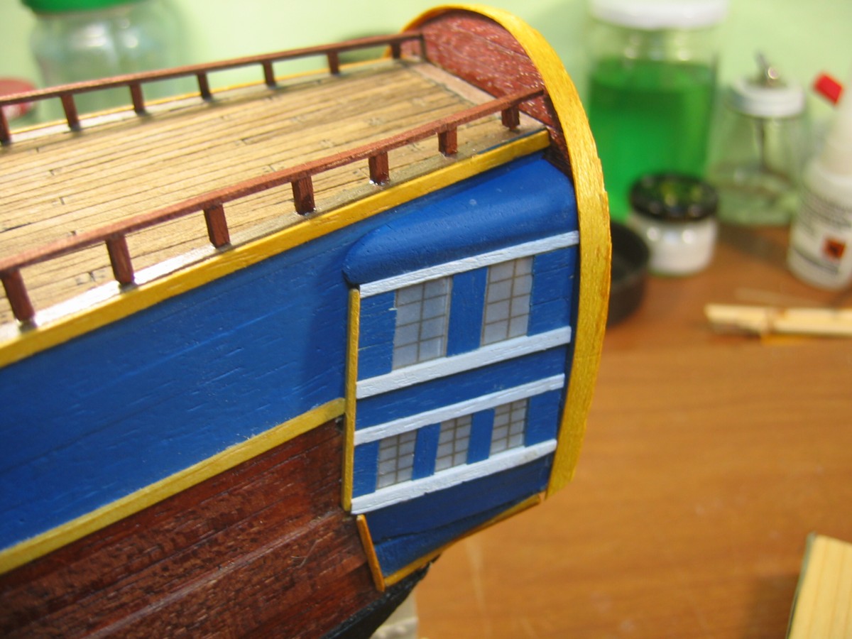

He pintado y colocado los tejadillos, también he colocado algunos detalles más como la tapa de la popa y embellecido las juntas.

Te esta quedando muy bien y sobretodo muy original,pero una cosa:la tapa de popa con los ventanales y balcones son piezas del kit o son mejorias tuyas adoptadas?
Mas cosas:para pintar el color azul,has utilizado pincel o espray?

Esas piezas las he dibujado y cortado del Kit sólo he utilizado hasta ahora la falsa quilla, cuadernas y falsas cubiertas.
Todo está pintado con brocha y pincel, creo que en este modelo no utilizaré aerógrafo, pero aún está por ver, por cierto la pintua en spray no la quiero ni ver, no me gusta nada, el aerógrafo es un millón de veces mejor.
