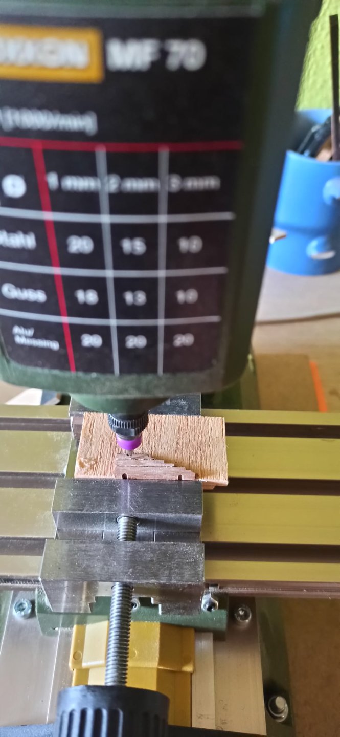

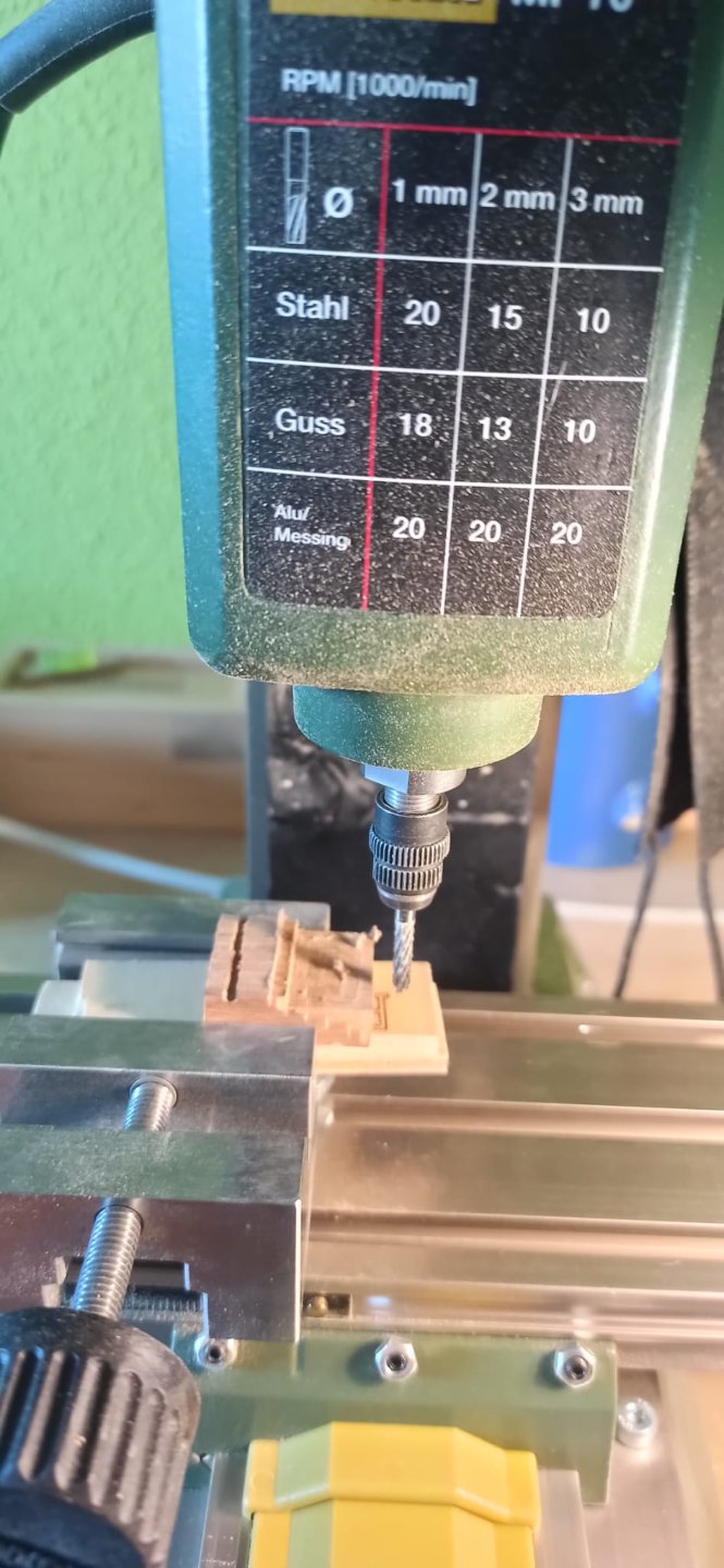

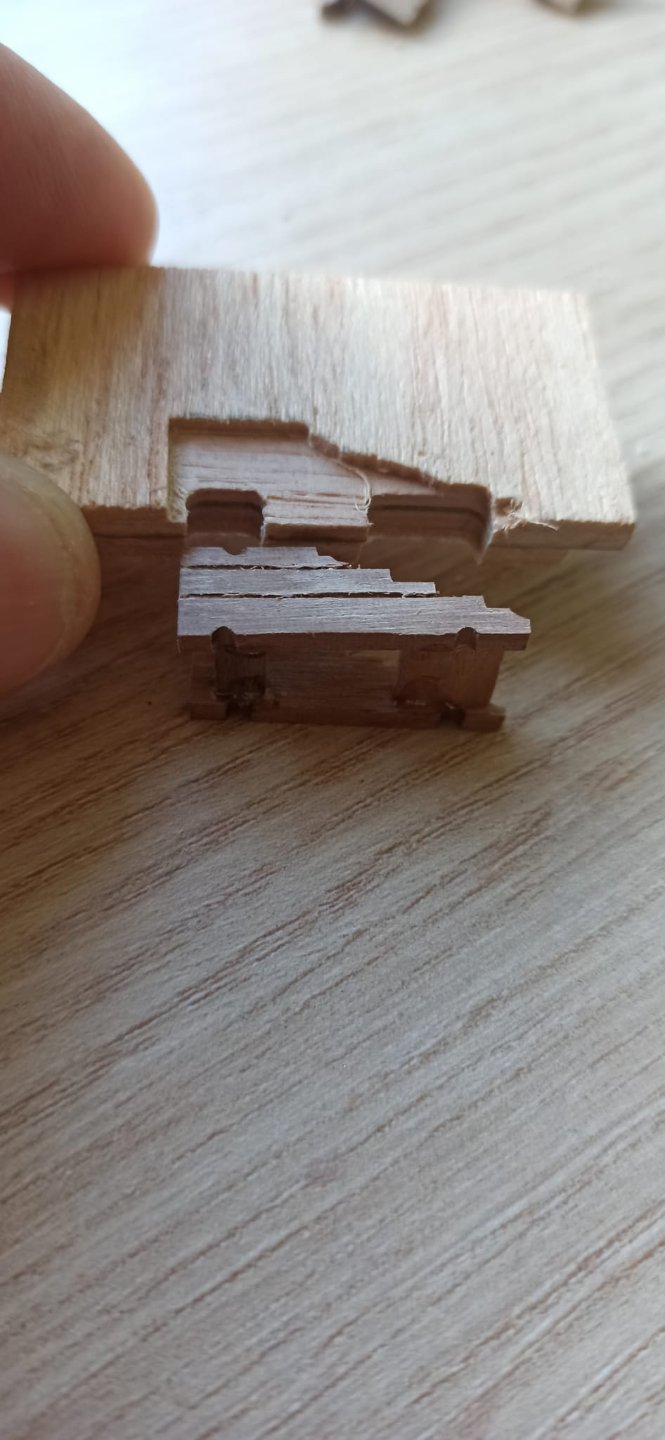

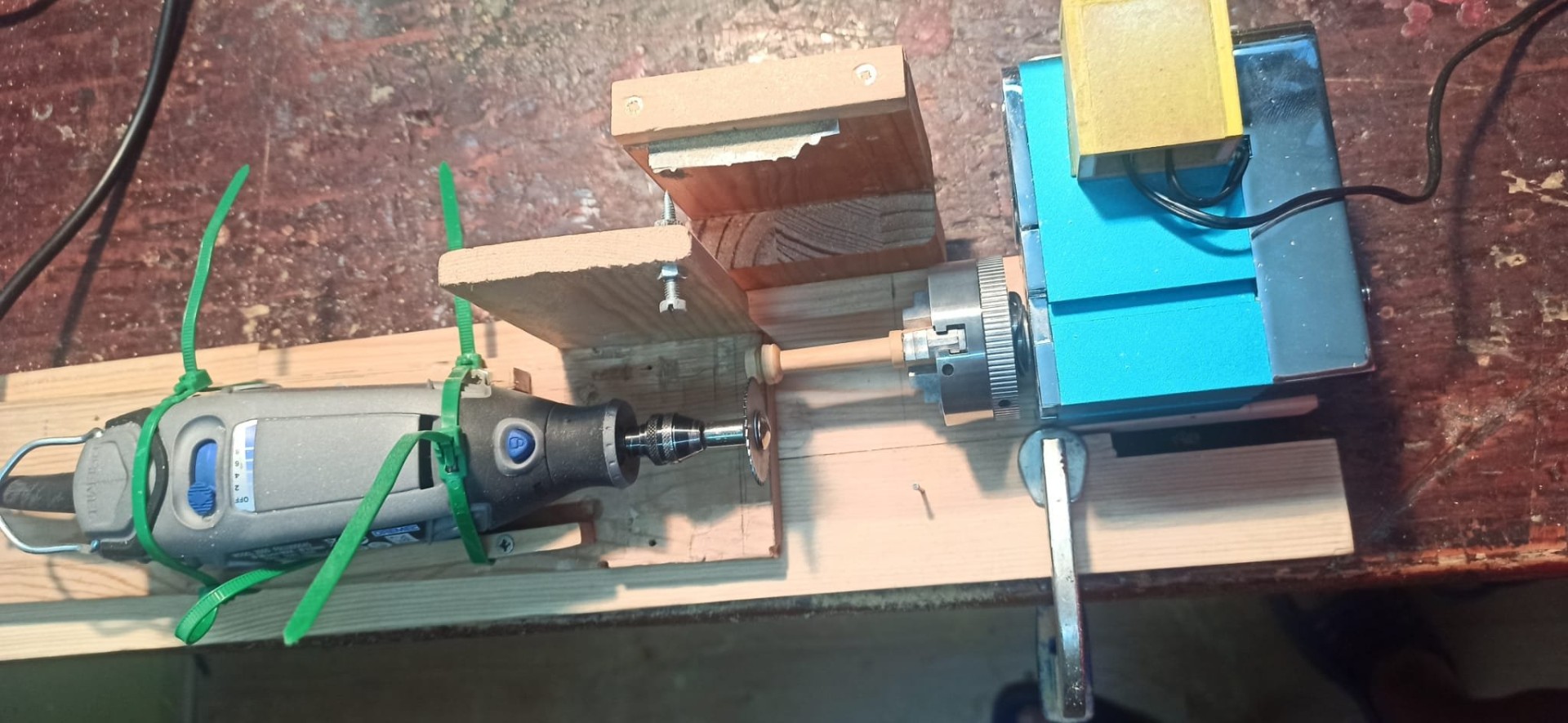

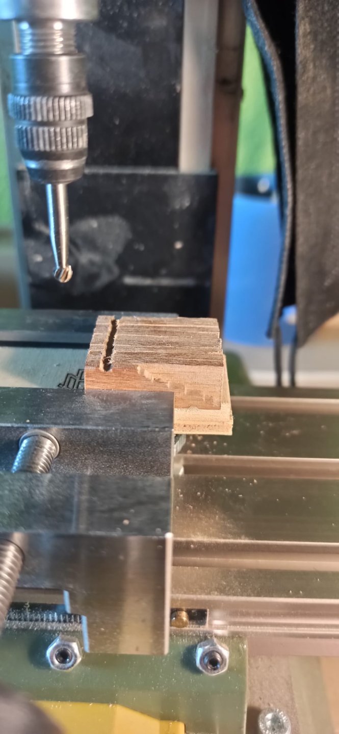

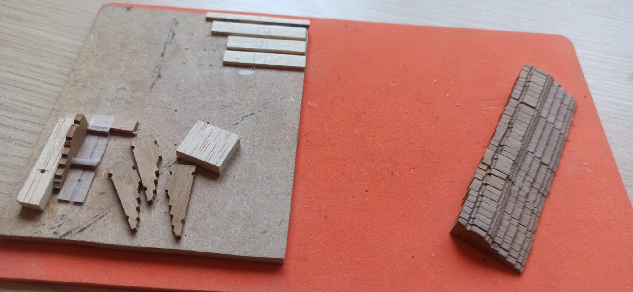

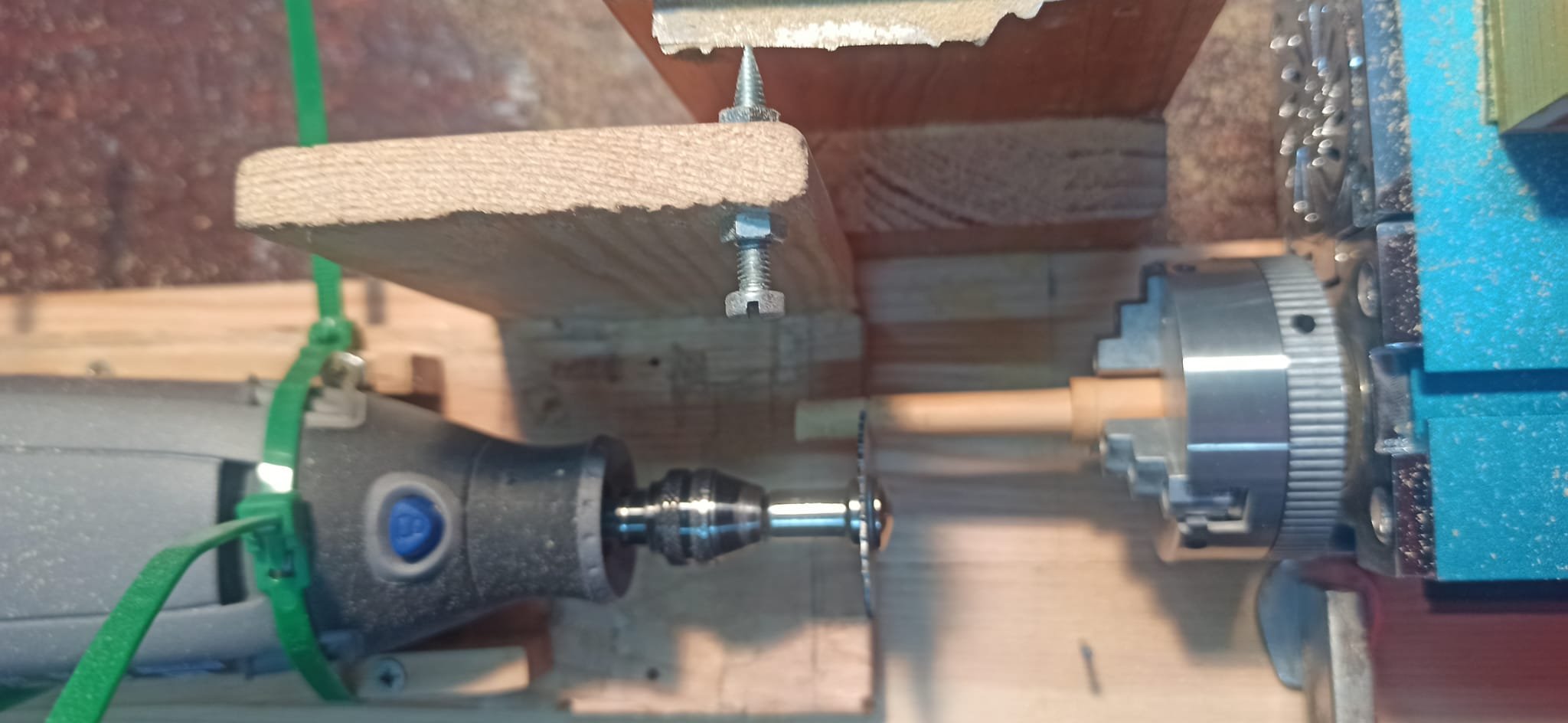

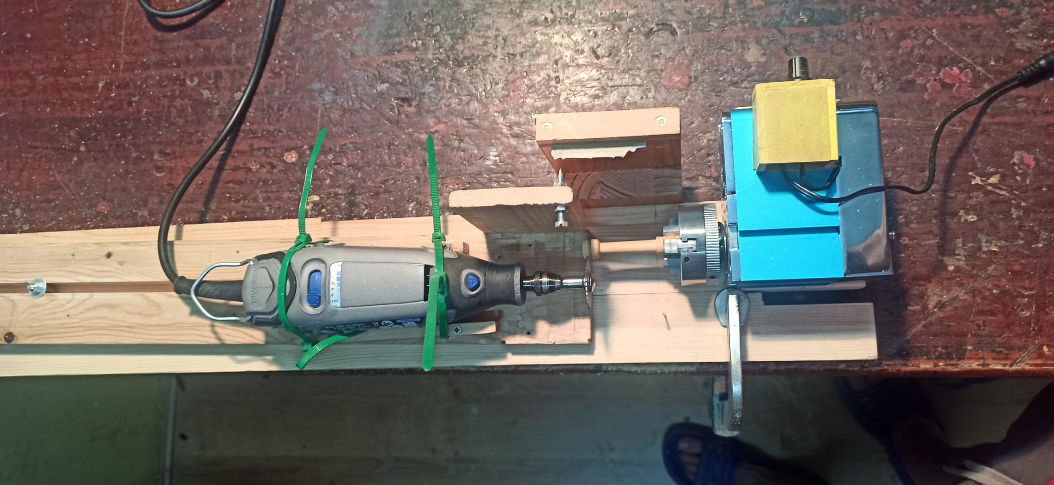

SIgo con los cañones, cureñas, he tenido que retocar un poco el copiador, lo teneia para el taladro Proxxon, pero me di cuenta que tenia cierto juego loguitudinal el eje, con lo que me daria problemas al copiar, eso pasa por no hacerlo bien desde el inicio, un día deberia ponerme seriamente hacerlo bien de una vez por todas... :lol: :lol: Pero entre diseñar los cañones, cureñas, etc...y hacerlo, llevo unos cuantos dias, y teniendo en cuenta que a mitad te das cuenta que se te ha olvidado hacer las muescas laterales y los taladros para los cancamos, con lo que tienes que diseñar un soporte para poder hacerlo sin desmontar las cureñas ya encoladas :doh:
Fresado de los laterales de las cureñas
Imagen de WhatsApp 2024-06-12 a las 10.50.53_19e8c88b.jpg (116.23 KiB) Visto 2700 veces
Imagen de WhatsApp 2024-06-12 a las 10.50.53_2009ab82.jpg (149.06 KiB) Visto 2700 veces
la parte inferior, hay que darle un cierto angulo pues en lña parte delantera es mas estrecha que en la parte trasera, pero eso lo hago con la lijadora.

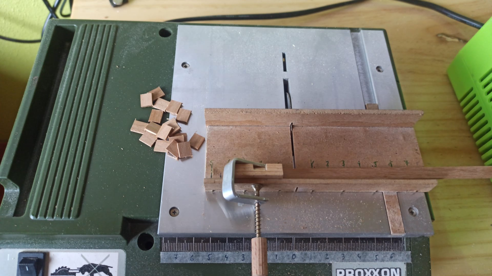

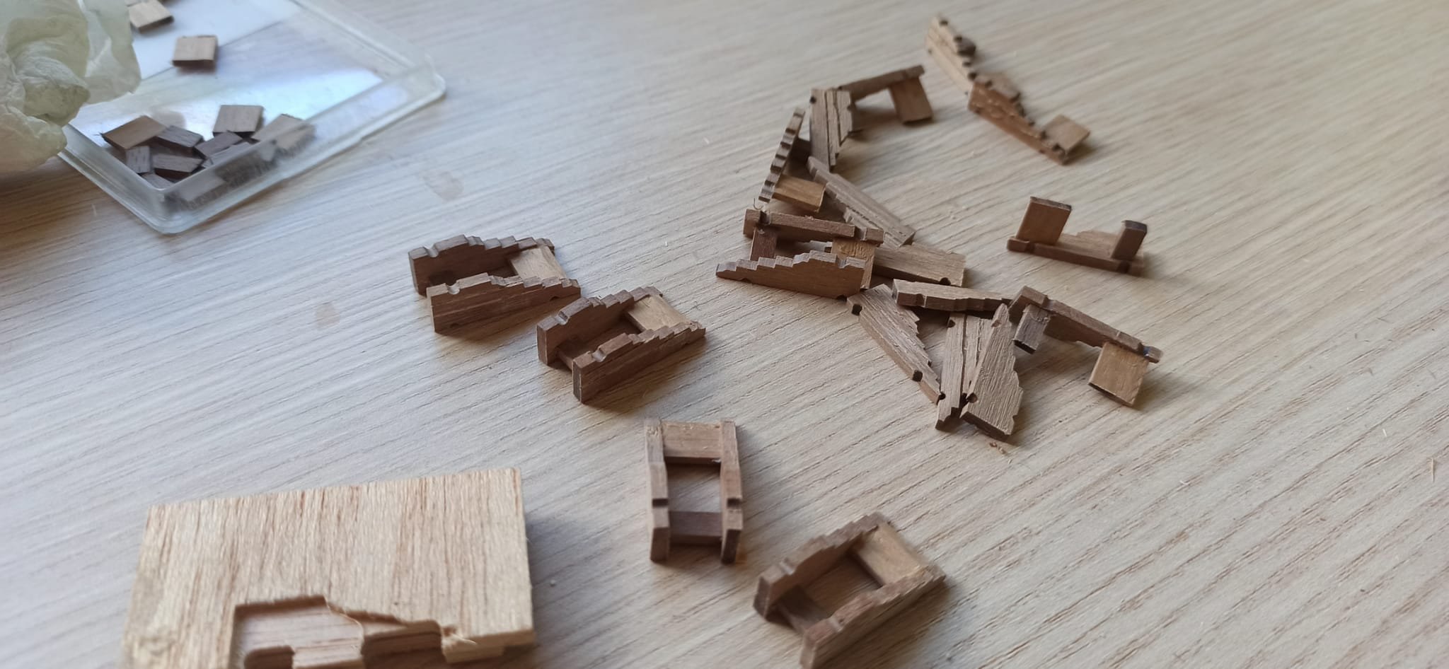

Hago una plantilla para encolar las piezas...
Mierda!! se me ha olvidado las marcas laterales, hago una plantilla para que entre el lateral de la cureña y asi hacerlos en serie

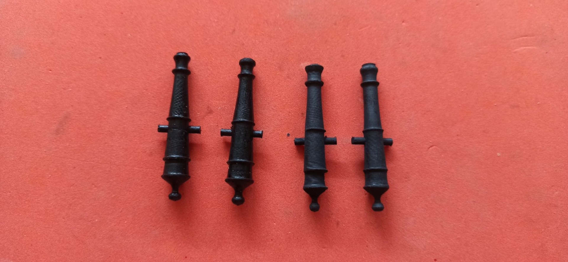

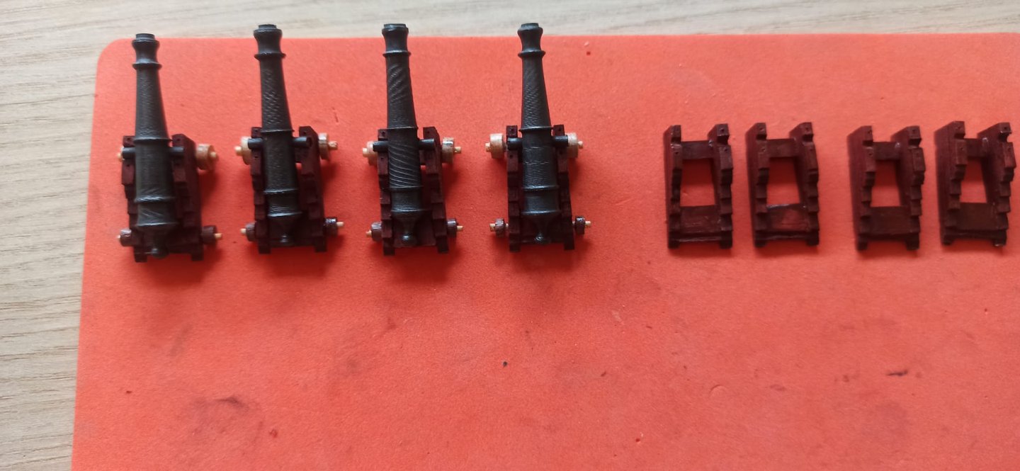

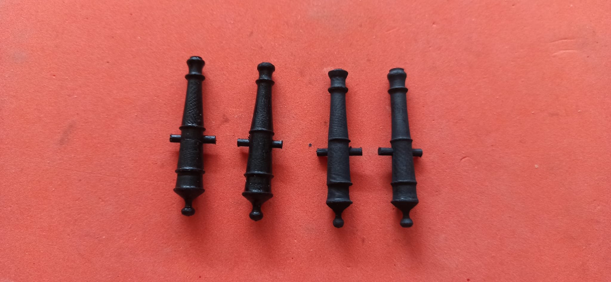

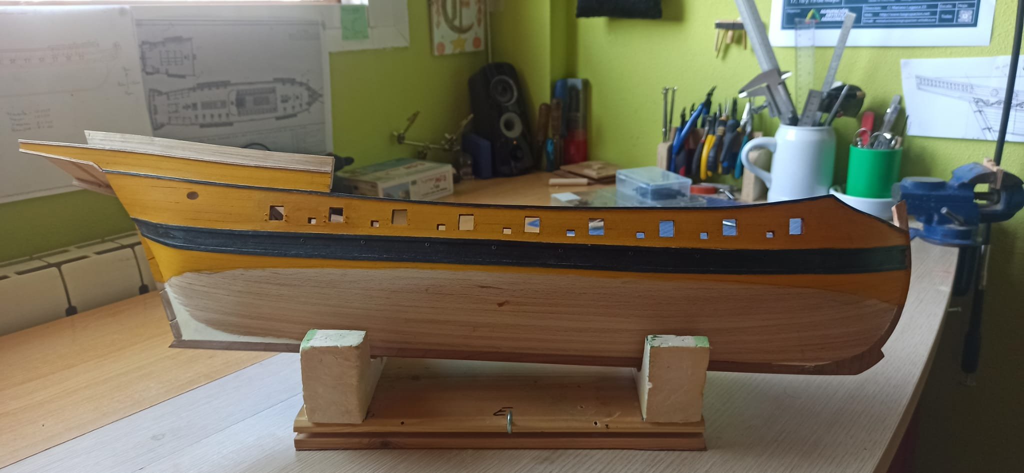

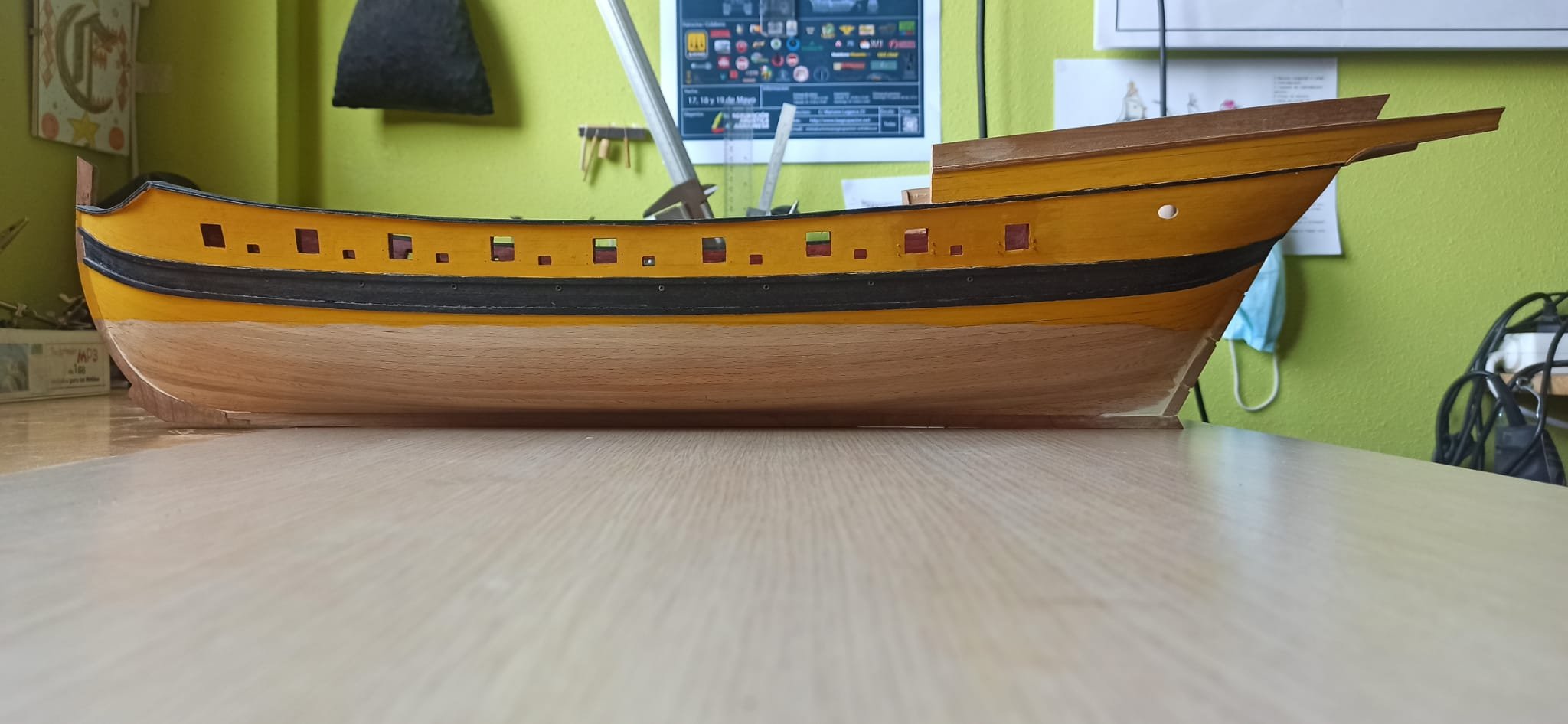

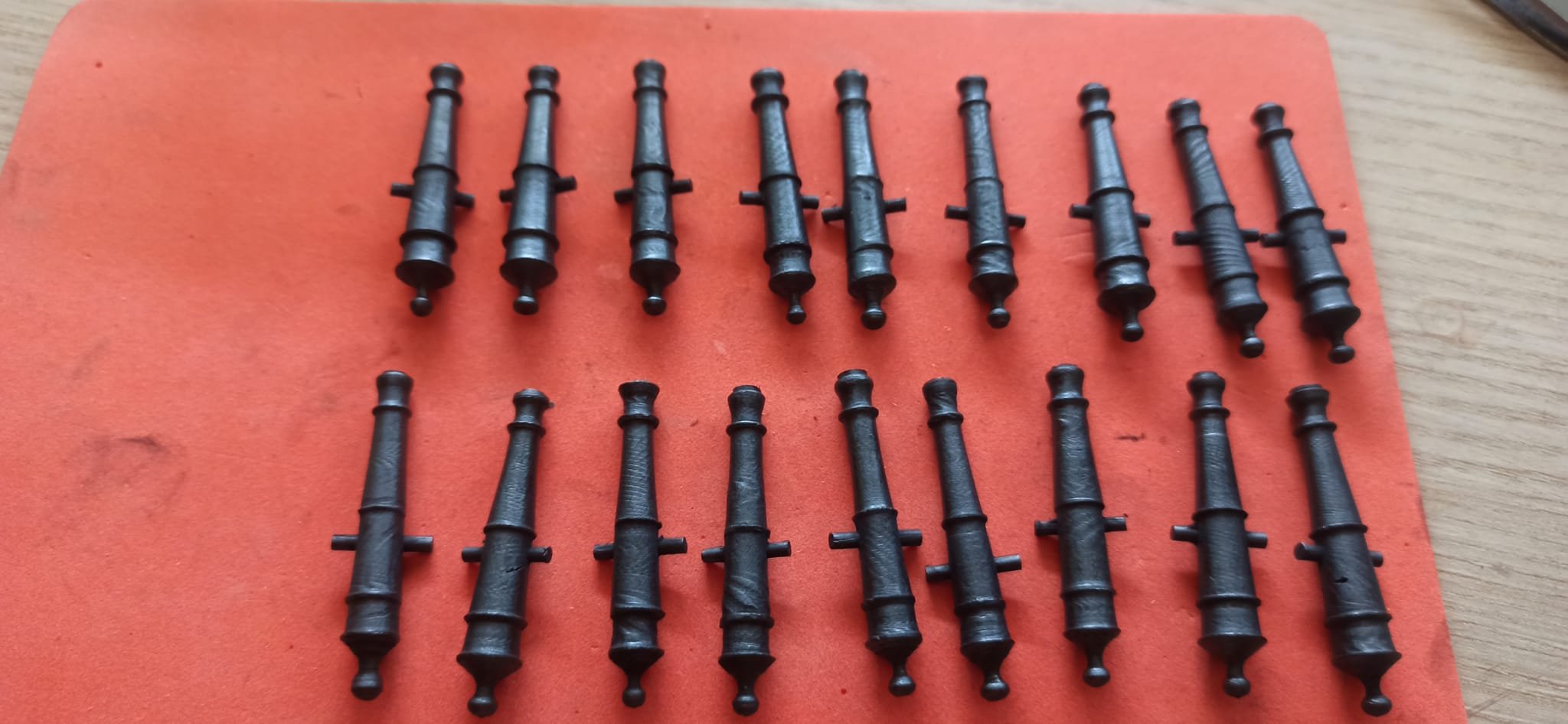

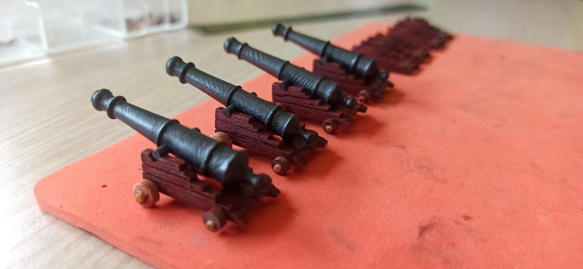

Bueno, hace dias que no cuelgo nada por que pocos adelantos he hecho, entre la bici, fiestas de Jaca, etc...y que han sido pequeñas cosas poco reseñables pero que llevan su tiempo, sigo con los cañones, cureñas casi terminadas, de momento hare 4 completas para montar, son las que quedan debajo de la cubierta del Alcazar, los cañones los torneé, los teñi de negro con Tinta China y hoy les he rebozado en grafito, me volví loco rascando un lapiz en lija, para sacar una miseria, pedí a Ali un bote de polvo de grafito que se utiliza en cerrajería. Para darles un acabado más realista, una vez pasados por el bote de grafito, agitados, les pase entre los dedos, girandolos, han quedado con un brillo metálico muy autentico.
OJO: Nos confirma Leopoldo que los ejes de los cañones son coaxiales, no tangenciales para el Jabeque. En mi caso es tarde ya, están hechos y algunos montados. Editado el 17/10/24

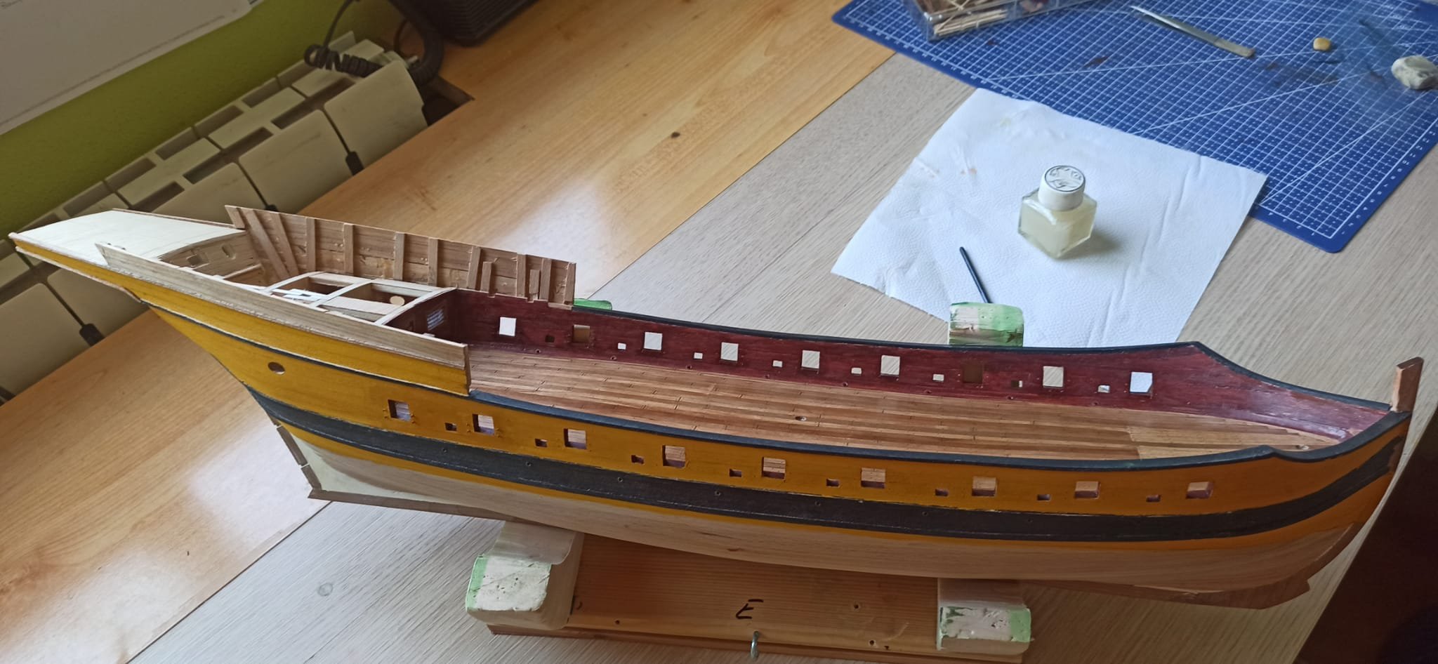

En cuanto al casco, al tener el cañón real, no la muestra que hice, me di cuenta, que no podían apuntar alto, y solo en linea de horizonte, debí de tomar mal las medidas de cubierta parea la altura de los batiportes y he tenido que subir la cota 1 mm con el consiguiente curro, limar el superior y añadir en el inferior, pero ya está.
Tinto las bandas, marco la linea de flotación, y delimito el ocre y el negro, tapaporo al ocre para protegerlo de cambios de color y teñidos indevidos.

Lo has pintado: Bravo.
Los cañones están muy bien, es una pena lo de las portas, podías haber retocado las cureñas, pero bueno ya está.
De todas formas no veo en las cureñas el agujero para pasar el braguero como creo que le corresponde a esa época, lo de tomarle vuelta al cascabel y pasarlo por dos argollas me parece que es de unas décadas después, en España.
crisjaca
Mensajes: 1798
Ubicación: Jaca
Re: Jabeque Cazador
Mensaje por crisjaca »
Hola @Leopoldofran las cureñas no podia retocarlas, ya son bajas de por si, tienen la altura justa para darle al cañón la inclinación debida, creo, si las hubiera hecho más bajas hubiera pasado que no podrían apuntar alto, por tocar la parte de atrás del cañón con la cureña. Siempre he tenido intención de pintarlo, pero para que no sufriera demasiado lo he ido postponiendo.
Lo del braguero, menos mal que me lo has dicho, pensaba hacer como en el Nepo, vuelta al cascabel, mejor asi pues temia por el grafito, osea que me toca agujerear todas las cureñas, no es mucho problema, Gracias.

Después de tintar de ocre, y viendo las fotos, me doy cuenta que creo que lleva demasiado, se supone que era al revés no?, negro con bandas ocres, tendré que jugar un poco con la edición de fotografía y ver los resultados. Un saludo y virutas
Mensajes: 6060
Re: Jabeque Cazador
Las fotos engañan. Para opinar sobre el color ocre lo mrjor es que saques una foto que contenga además del casco una hoja blanca apoyada en él, así se corrige de color en fotochop y se ve.
Así como se ve ahora parece un ocre un poco rojo, el color era ocre amarillo, un color más frío. Pero si te gusta no queda mal.

Digo que lleva demasiada superficie en ocre, y poca en Negro, no el tono del Ocre, pero gracias Leo. Estará en dique seco unas semanas, por vacaciones en el astillero, jejejeje...feliz verano y virutas.
Mensajes: 6060
Re: Jabeque Cazador
Tienes razón, no me había dado cuenta. Que pases buenas vacaciones.
