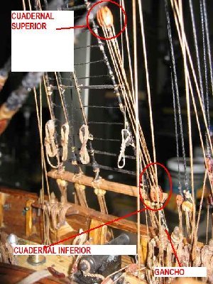

isidro escribió:
pakkus escribió:Gracias Ruben , he recibido la documentación y es muy completa. La cofa no la he cambiado pues la dejé para más adelante ya que no toca poner todavía , si que la he oscurecido con tinte de madera y me gusta más así aunque ya la tenía barnizada y he tenido que lijar así como he podido. Efectivamente el enjaretado es como indicas en tu ilustración.
efectivamente, tienes que dejar un agujero para el paso de la boza de la verga mayor y de trinquete.
otra cosa, no se si he visto en las fotos las coronas, y deben estar ya que se colocan antes del primer obenque...(son una especie de obenques que acaban a un metro o dos aprox de la cofa, en unos cuadernales dobles o motones, forman los aparejos reales, que unidos a otro cuadernal se usan por ejemplo para mover cargas pesadas, maniobra del ancla, etc... el cuadernal inferior se sujeta en la parte interior de las mesas de guarnición. en la monografia se pueden intuir........) ¿estas a tiempo de cambiar?
PD las coronas se suelen olvidar en la mayoria de arboladuras, en una fragata iban 4 (2 a cada lado ) en trinquete y mayor y 1 en mesana. en la bounty solo dos en mayor y dos en trinquete.
Sólo una matización, las coronas ,normalmente, no acaban en ese cuadernal sino en un ollao o ojo guarnido, habitualmente con metal; luego se dejan colgando simplemente (muchos modelos las dejan así) o bien se apareja ya en ese ojo el aparejo que sea, hacen las veces de gruas.
ramon

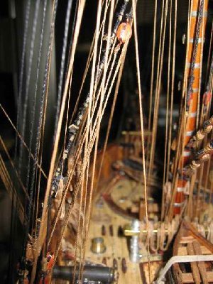

No me acordaba de lo bonita que te quedó la Bounty...si, veo las coronas y en efecto están un poco cortas. Te pongo las mías...primero sueltas
ramon
Mensajes: 4627
Mensaje por ramon »
Y aqui aparejadas....

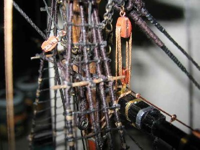

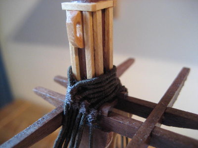

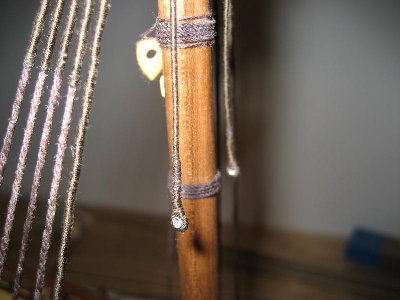

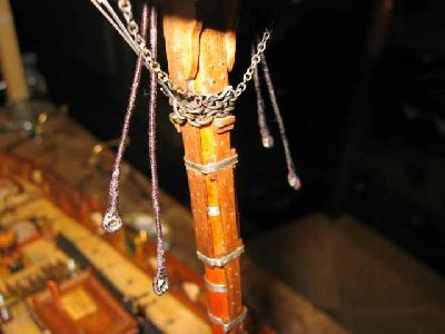

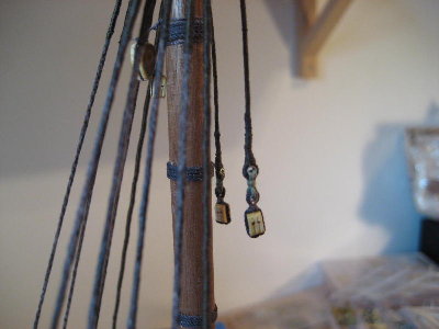

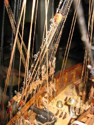

he puesto a tiempo las coronas de los aparejos reales levantando un poco las encapilladuras de los obenques.
El proceso ha sido cortar unas anillas de un tubo de latón hueco de 1,5mm de diametro y 1mm de ancho aprox. para que hagan las veces de guardacabo , utilizo hilo marrón de 0,25 ( más fino que los obenques) y lo forro totalmente , luego las coloco justo debajo de las encapilladuras de los obenques.
Pongo solo dos coronas tal como indica Isidro , los del mayor serán más largos que los del trinquete así me gusta más.
De momento los dejo así pero les coloco un cuadernal por si más adelante los recojo.
pongo unas fotos
así quedan colocadas
levanto las encapilladuras de los obenques para pasar las coronas y que queden debajo
corona aforrada con guardacabo
pakkus
Mensajes: 755
Mensaje por pakkus »

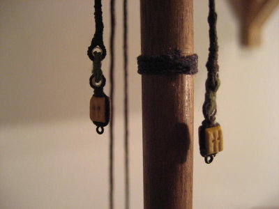

mas fotos
de momento quedará así

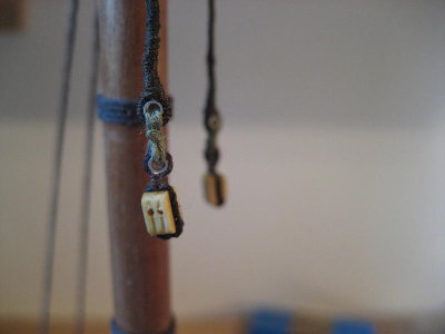

les coloco el cuadernal
otra foto
otra foto

Verdaderamente bien....pero, cuidado, no se si has caido que el cabo del aparejo tiene que coserse al cuadernal de arriba... y no veo el ojo. Vas a dejar soso al husar con esa jarcia
pakkus
Mensajes: 755
Sí , no habia caido....creo que ya que está colocado la mejor opción será poner un cáncamo pequeño en el cuadernal.

Mas que un cáncamo, que te va a ser bastante dificil, yo le pasaría una gaza con una aguja, queda bien.

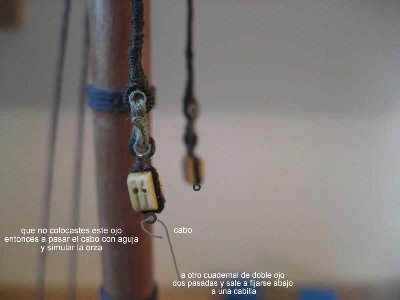

yo creo que pakkus no ha entendido aun lo del cabo en el aparejo, tendras que ponerle un dibujo. o se lo hare yo je.

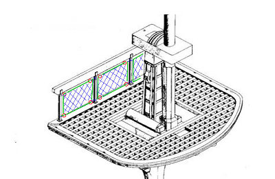

(¿con respecto a la red de las cofas?), es que no puedo pasar el grafico por MP, entonces perdoname que lo coloque aqui, pero al menos.... trata de tu mismo barco.
explicando:
los cancamos (rojos) extrapequeños, hilo de laton muy fino , puedes hacerlos tu y ponlos oscuros o negros, si soldados al candelero pues mejor.
la relinga de la malla (verde) pasarla por los cancamos, cada seccion por separado como especie de un marco, y en hilo algo mas grueso que el de la red y preferiblemente en color negro.
Por ultimo ( en azul) la red, en un hilo mas claro que la relinga, gris o mejor aun marron oscuro.
exitos pues.
PD: mete lupa en los graficos de la documentacion. preferiblemente evalua el pdf usando la lupa del programa de adobe...200 o 300% je.
¡buena singladura!

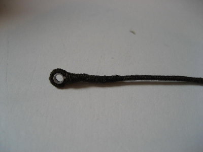

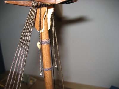

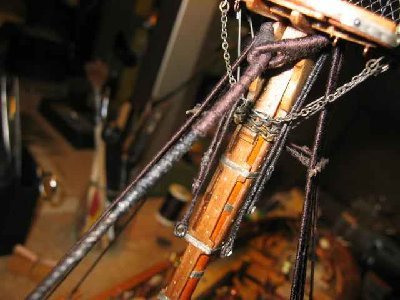

El pasar una gaza con la aguja está complicado pues he puesto ciano( suelo poner cola blanca) y ha quedado como una piedra por lo que finalmente me decido por el cáncamo que he fabricado con alambre muy fino y pavonado , para ello he perforado con una broca fina el cuadernal por el centro del cabo mismo y listo , el resultado ha sido satisfactorio y con el minitaladro ha sido más facíl de lo que parece. pongo una foto.
Con respecto a la Cofa , coincido plenamente en que hay que mejorarla lo que pasa es que hacerla como indicas ( quedaría de lujo) me supone deshacerla para incrustar los cáncamos y está pegado al metal con ciano, dejame que lo sopese.....
cáncamos puestos
cáncamos puestos
