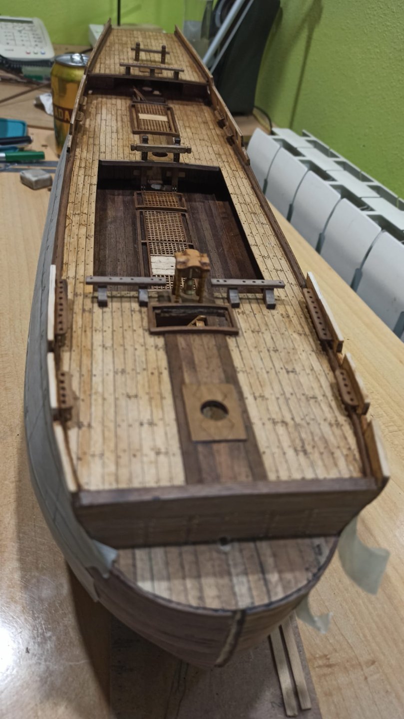

Gracias @banton sigo ese hilo desde el principio el de Jean Marie, pero no especifica nada de medidas, y no hay ninguna foto buena para poder tomar medidas aproximadas, al final creo lo dejaré como marca el plano, visto que no hay unanimidad por lo que he estado leyendo...

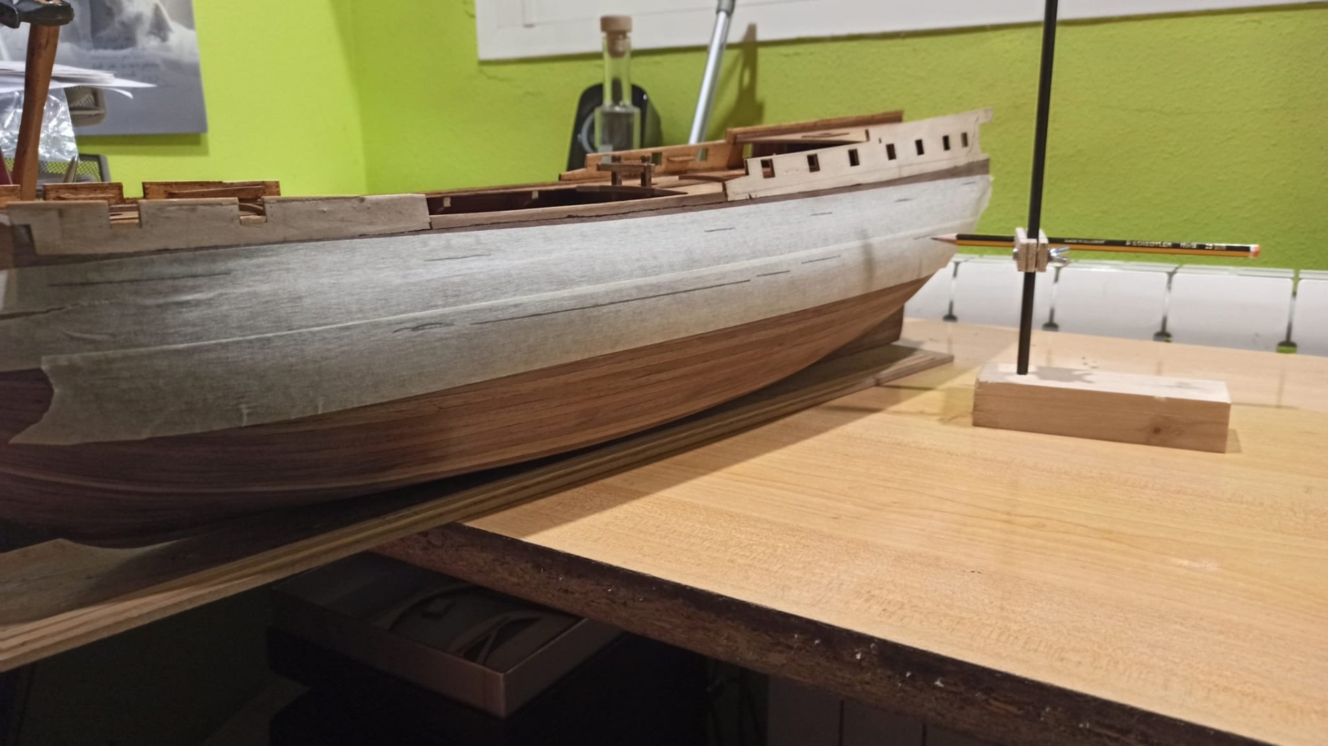

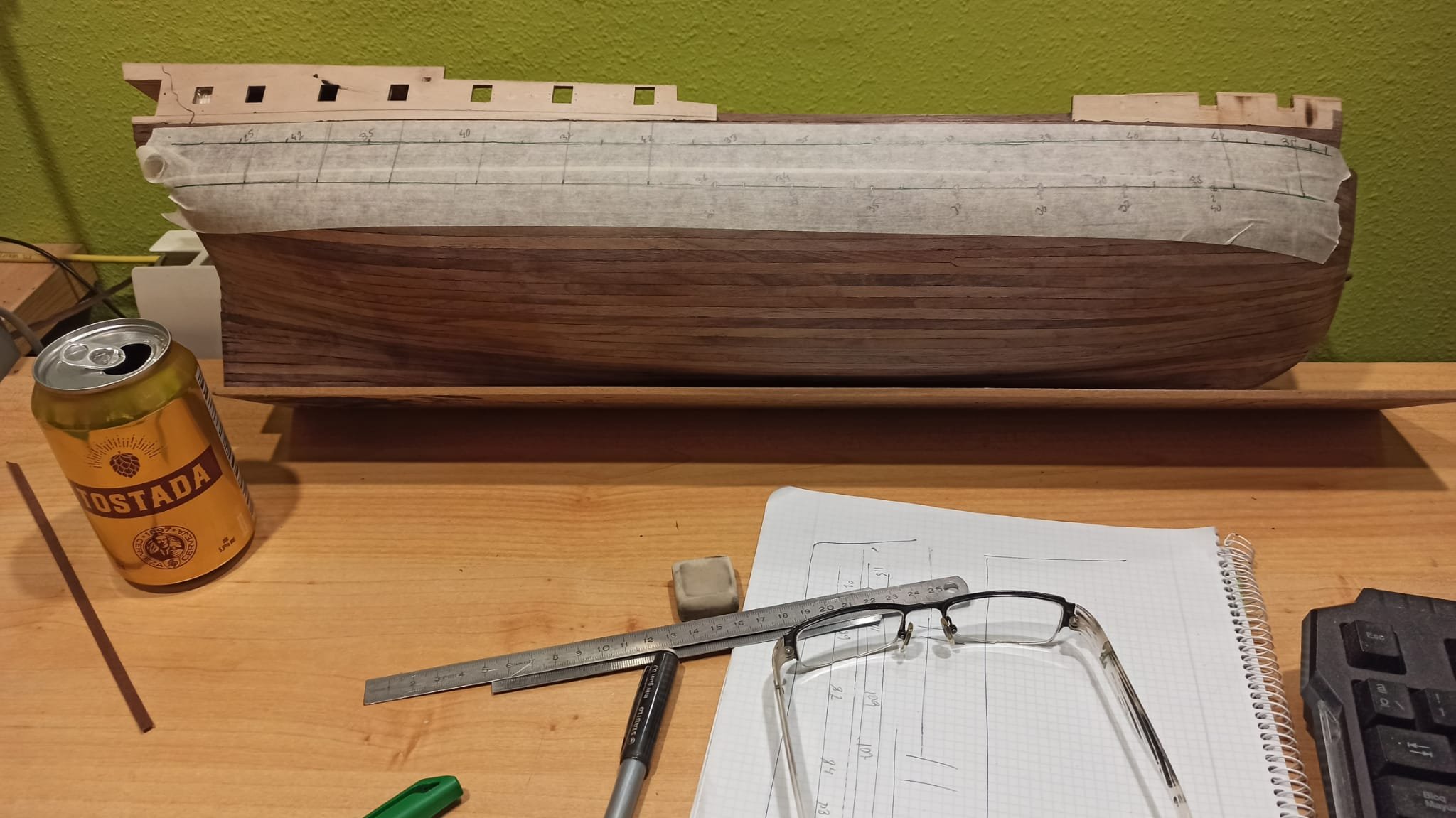

Hay estoy con las medidas y traspasandolas al modelo, pero claro, el plano es dos dimensiones, y el casco es tres, hay una variación depende de por donde empieces, aconsejable por popa que es donde menos curvatura hay hasta casi la proa

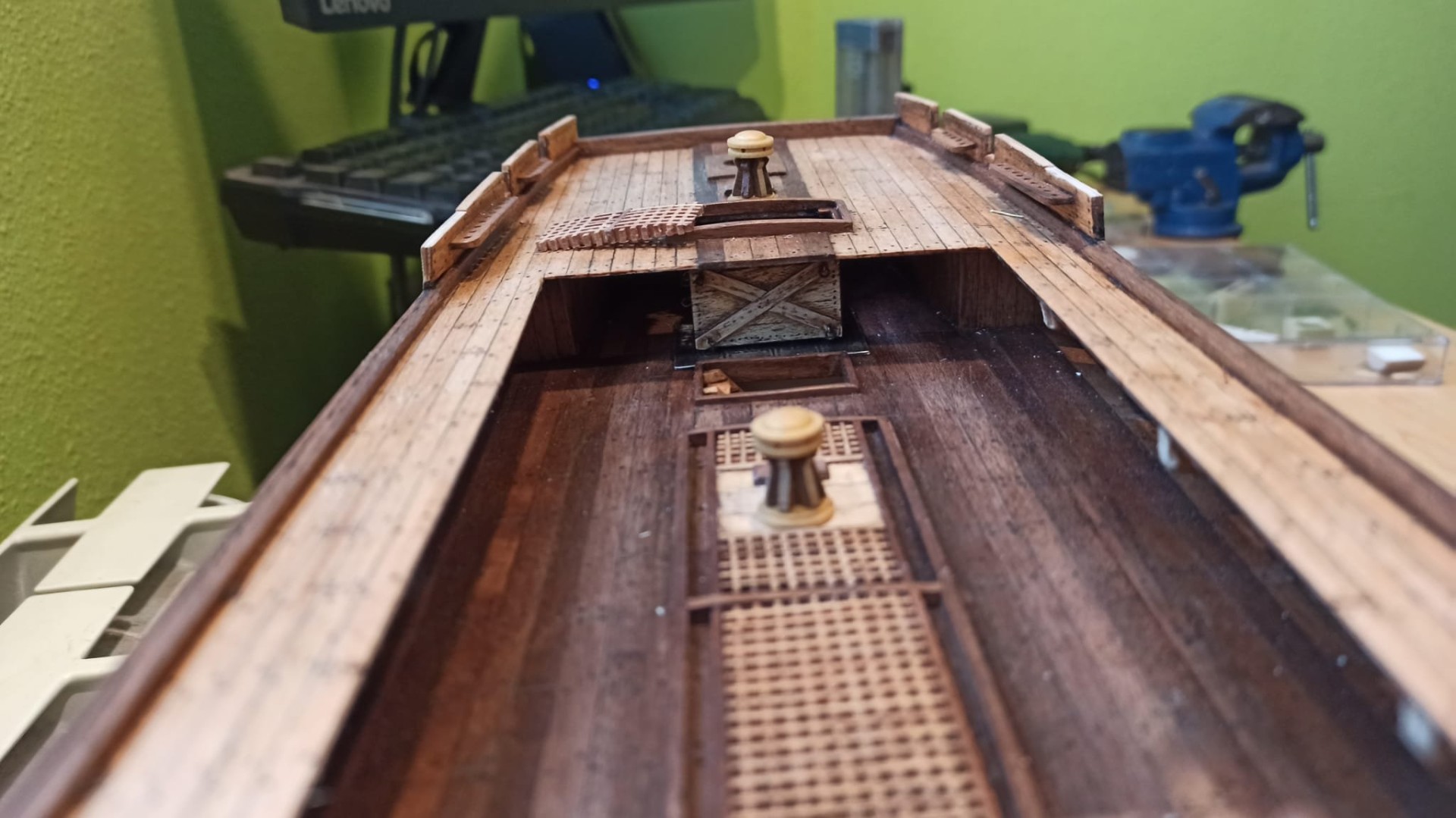

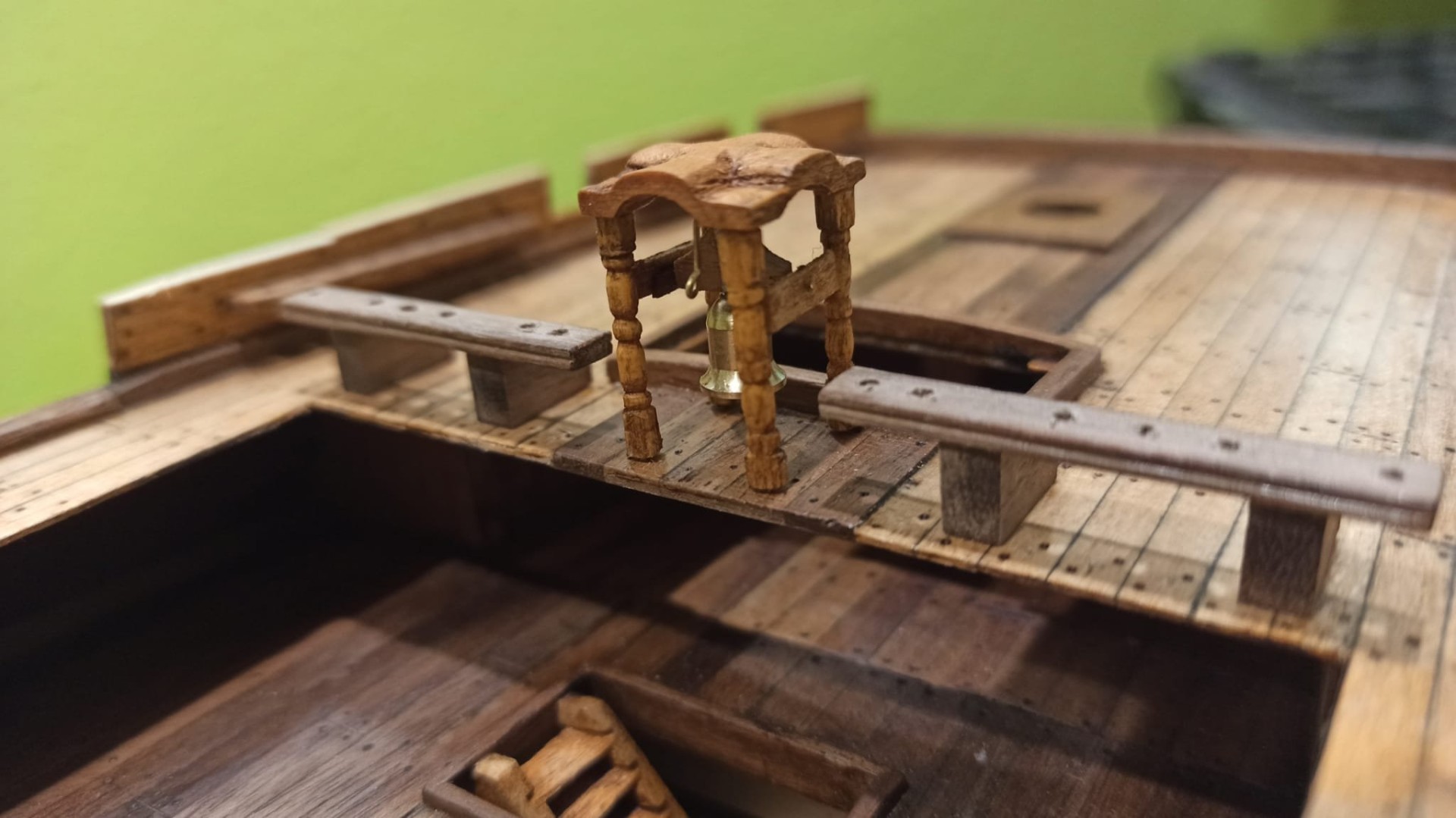

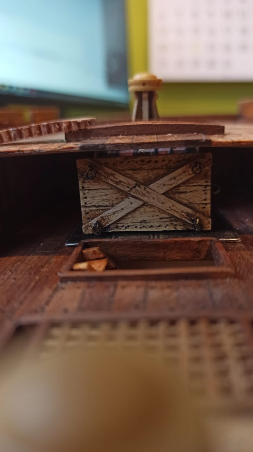

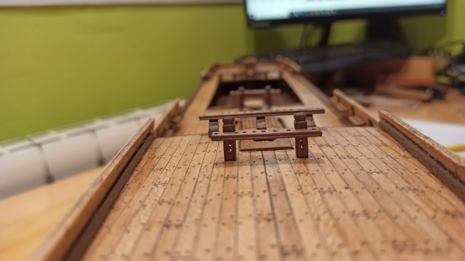

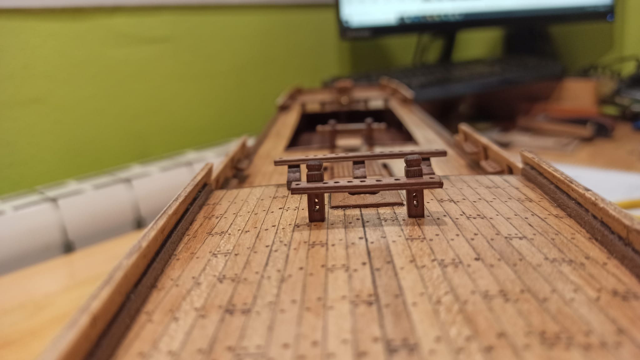

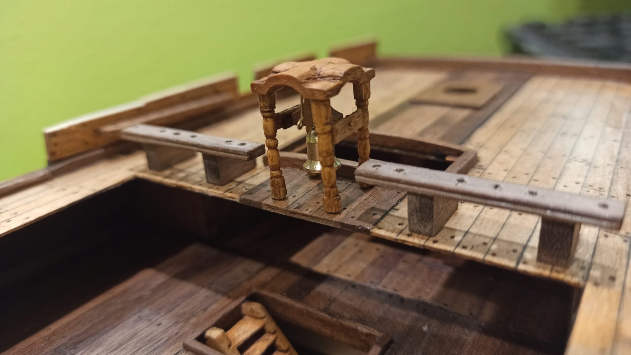

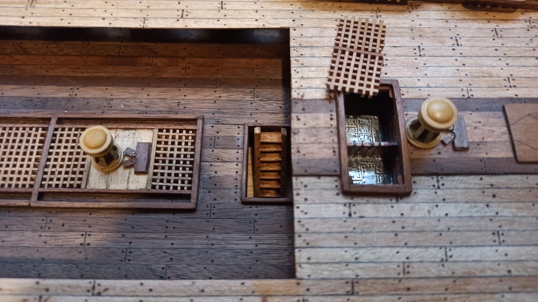

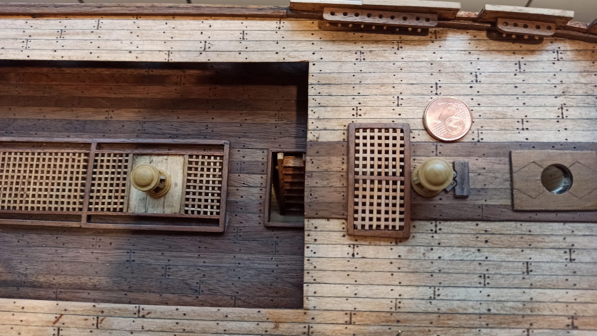

@leopoldo como ves, te hago caso, ya esta puesta en la campana, me faltará poner el cabo desde la otra cubierta. gracias

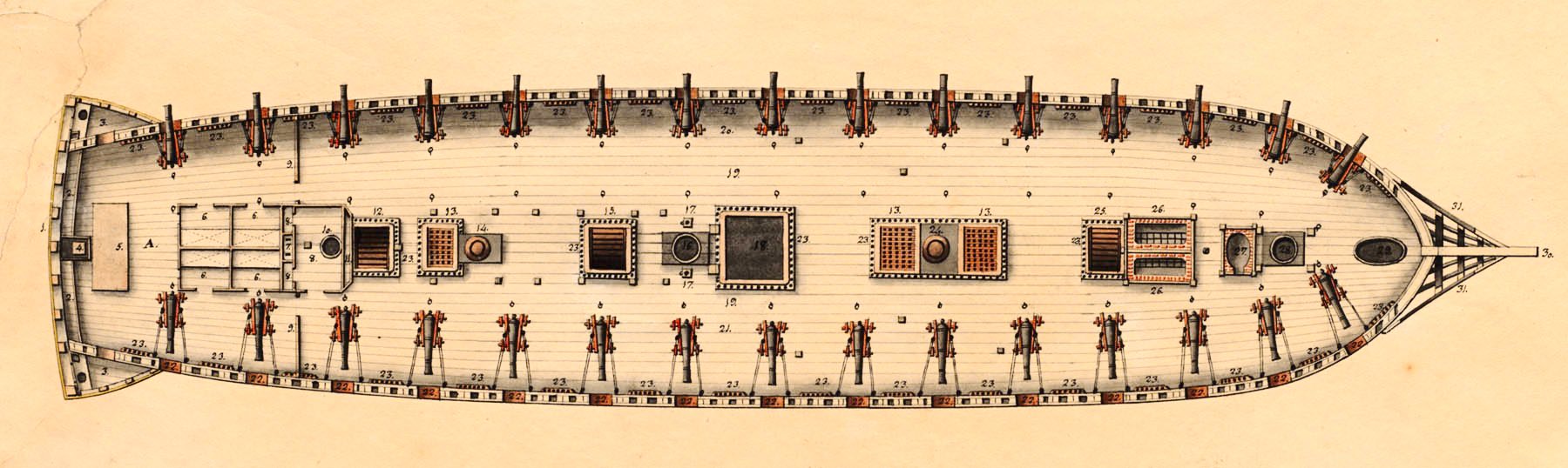

Los planos del Nepo del Museo Naval de Madrid son una burla al personal, según el principio " esos no entienden, y al que entienda que le den".
Son de un navío del sistema Jorge Juan y el Nepo fué el primero construido por el nuevo sistema del ingeniero Gautier según ideas diferentes. A Jean Marie le engañaron, entonces no le conocíamos.
Pero de uno u otro sistema la separácion entre portas es la misma y es con el número de cañones el dato base para el trazado del plano. Sale muy bien si el número de cuadernas excluidas las extremas es igual al número de cañones más una se gasta un pocco más de contrachapado pero son todo ventajas, ver el Santi de Liberto por ejemplo.
El Nepo de AL tiene bastantes cuadernas pero mal colocadas, hay que dibujar para ponerlas en su sitio, a mí que dibujo a mano me lleva un día, se podía haber molestado pero tal vez no sabía hacerlo.

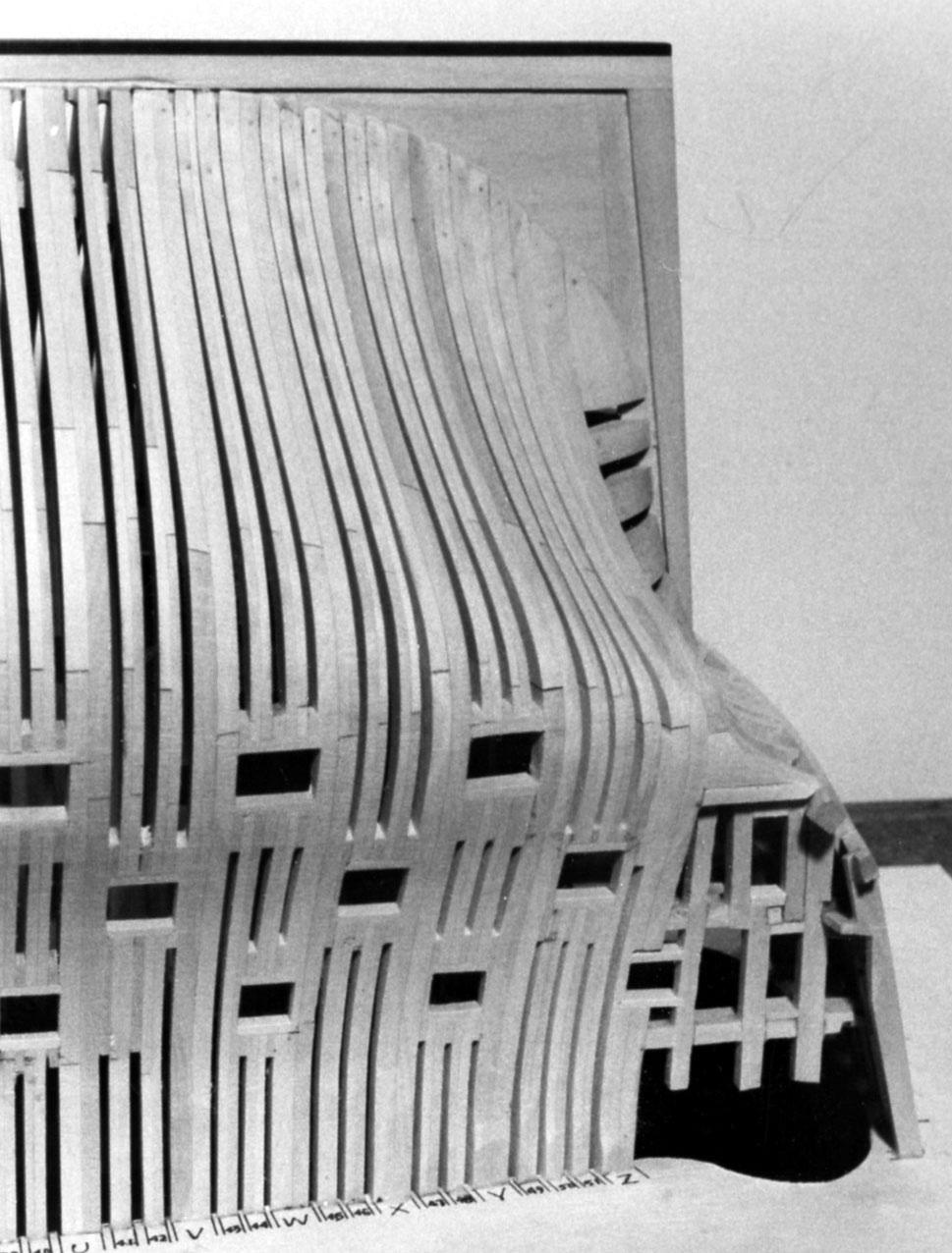

Mas información sobre el tema de las distancias entre portas.....
mirando kits por la web, tenia guardado este enlace. http://www.modelshipbuilder.com/ y mirando mirando he visto esta fotografía que adjunto de un modelo de arsenal.....esto son palabras mayores!
Bien, vayamos al tema, las portas van puestas entre las cuadernas dobles del modelo y estas guardan una misma distancia entre ellas. Las cuadernas están distribuidas por razones constructivas del casco, lógicamente, por tanto, las portas deben guardan la misma distancia, :shock: ¿os parece?

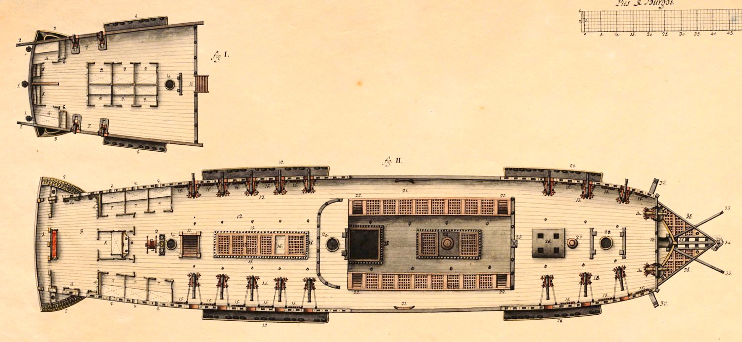

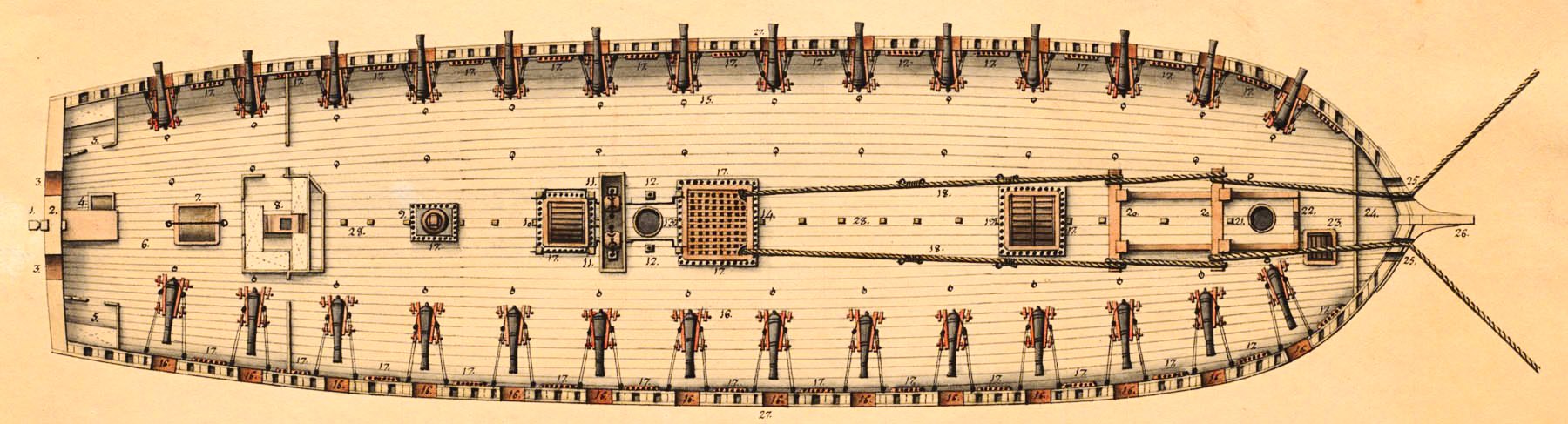

Pongo unas reducciones de los planos del Montañés , son dibujos de época de Agustin W. Horcasitas.
En ellos puedes ver cómo se mide la distancia entre portas, y otros detalles.

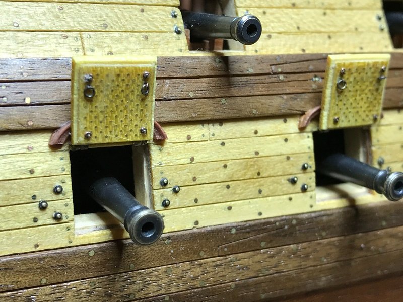

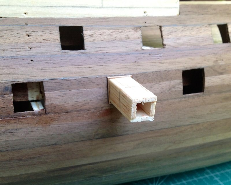

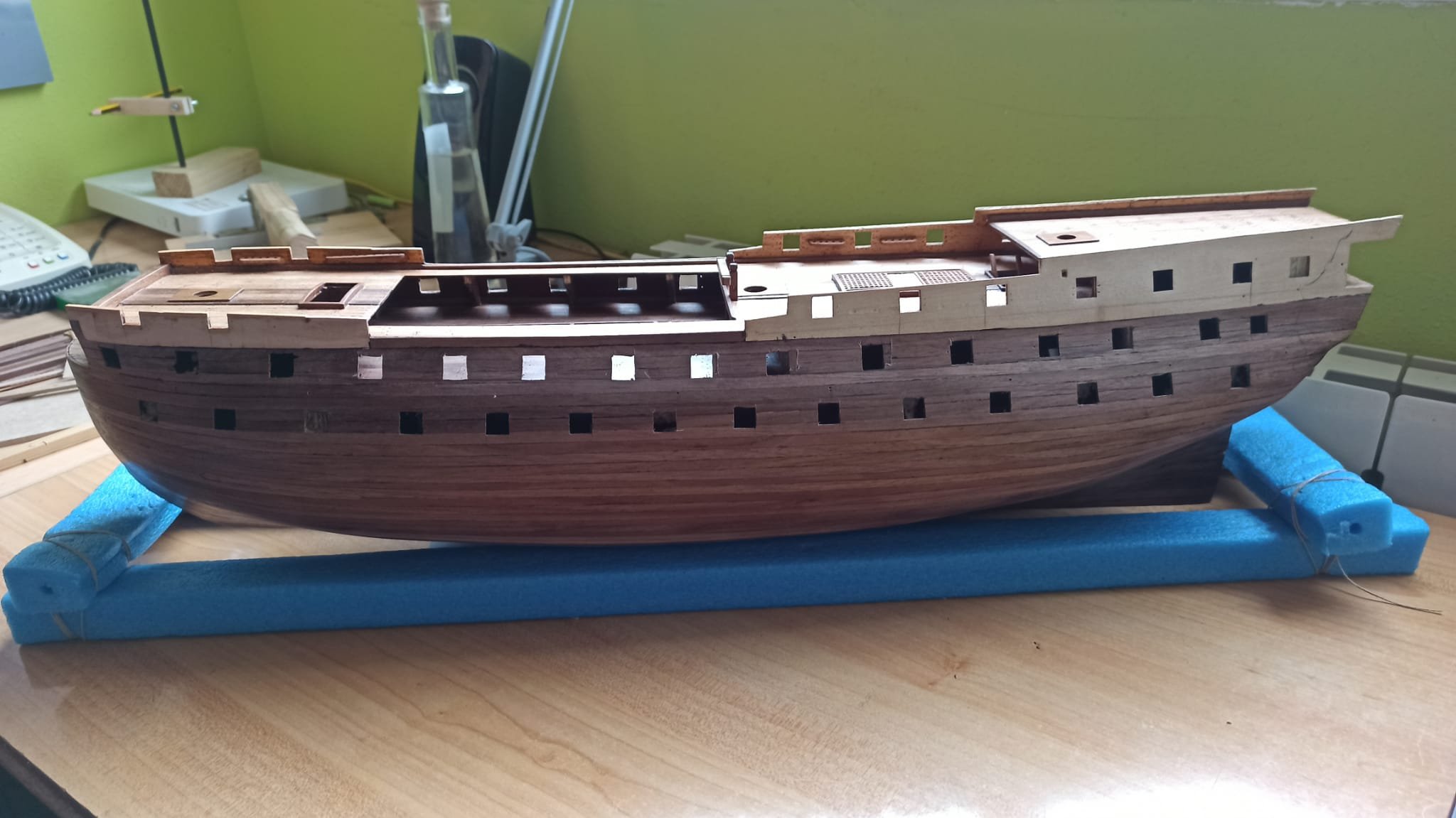

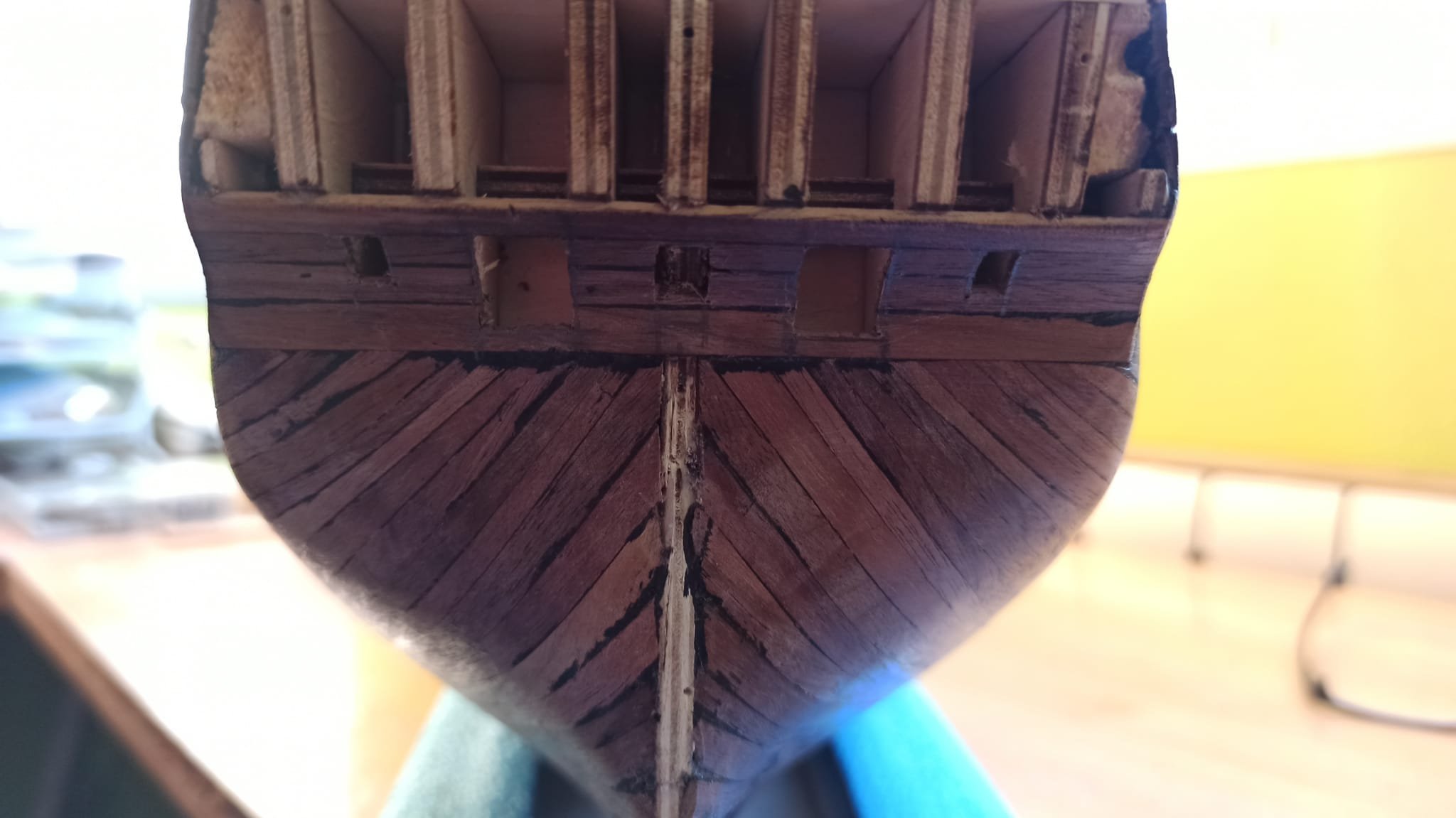

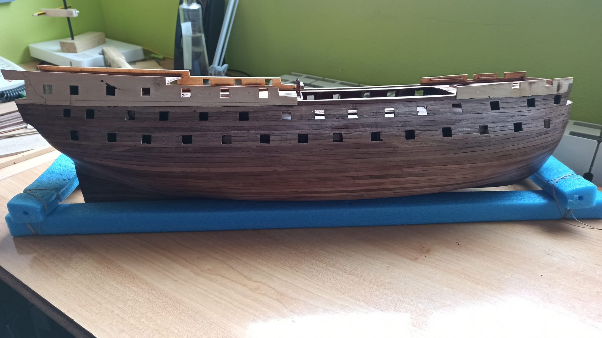

Buenos dias a todos...huecos de las portas hechos, ahora preparando madera para hacer unos cuadradillos de 10x10 para poner en los huecos y asi queden todos iguales, de momento voy pegando madera para hacer una pieza larga y luego cuando me llegue la mini sierra, cortarlos como si fuera una salchicha, :lol: :lol: Se lo vi a Jean Marie, lo que no se si hare será el reborde interior...me parece ya demasiado, aunqueeeee...

Alucino con el detalle...este hombre no deja de dejarme perplejo

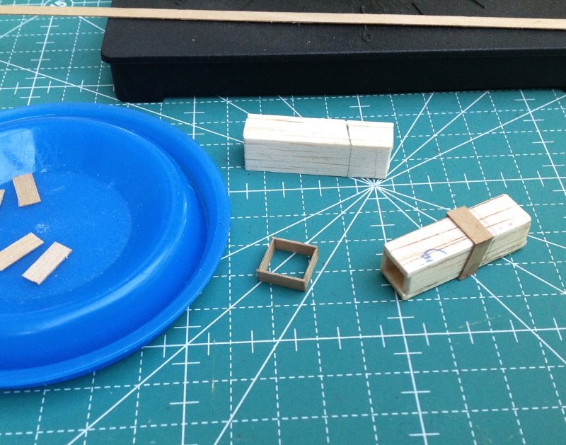

:lol: :lol: :lol: jodidas piececillas, las he perdido 4 veces, pero ya estan puestas, voy a por el otro, pero no tengo espacio...

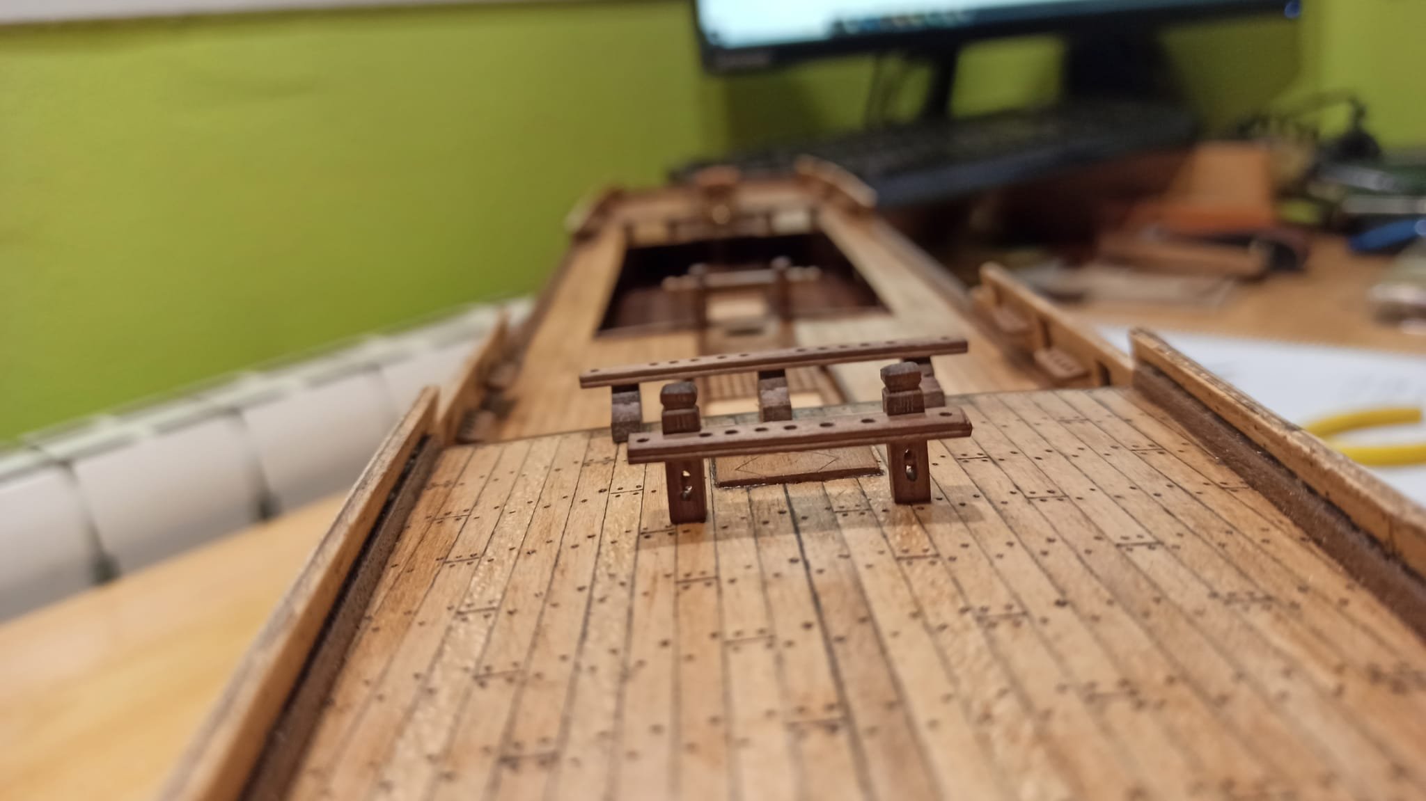

Esta vez he andado mas espabilado y no se me ha escapado ninguna vez :lol: :lol:

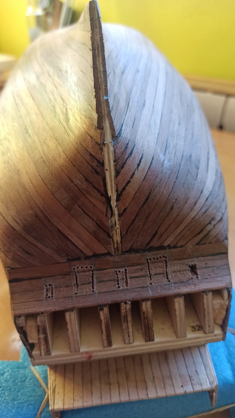

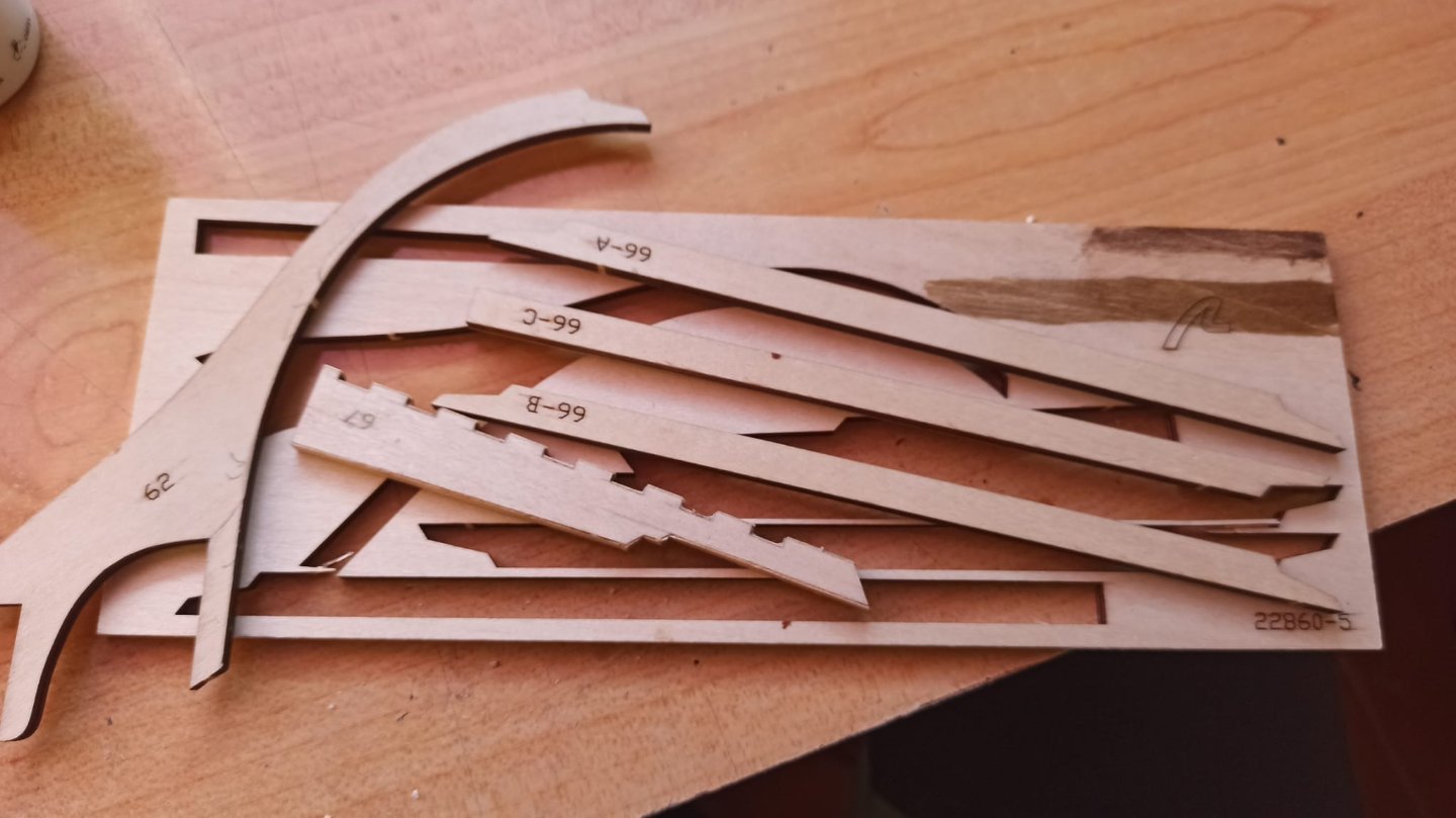

Bueno voy de sorpresa en sorpresa, hoy me ha llegado quilla, codaste, timón que pedí en madera noble, y me han vuelto a mandar en conglomerado del malo...sin comentarios, pero no solo eso, resulta que las piezas vienen marcadas por laser en cada pieza, vamos que no te queda otra que forrar, no puede teñir, pues la profundidad del laser es de 1mm por lo menos, con lo que por muy delgada que pongamos la chapa, nos vamos de madre en un 25%
:naughty:
Además estoy pensando, con lo malo que es este contrachapado, me da miedo montar la quilla ahora, y que al trastear se parta. Creo que la montaré cuando empiece con los mástiles.

Sabes, Cristóbal, lo mejor fabricarse las piezas con un tablero macizo de sapely o similar.....

Claro, eso ya lo sé, mira de echo, acabo de arrancar el Codaste que hace 1 h que había pegado, no me gusta cómo queda teñido, osea me toca como he hecho en el timón, lijar para rebajar lo suficiente para forrarlo. O pillar una varilla de la medida.
Para hacer lo que comentas que es lo suyo, se necesita herramientas en condiciones, y estoy bajo mínimos, estoy en pillar una sierra circular, pero joer, vaya mes🤦🏻. Y luego todo tengo que pillarlo por internet, aquí no hay de nada.

si es mejor por internet, salvo que te desplaces a Madrid, o Bilbao donde hay buenas tiendas de modelismo. Hoy estoy fuera de casa, pero cuando llegue mirare la pieza que viene en mi kit, creo que las marcas vienen igual, pero no recuerdo si son profundas o no. Mirare que soluciones hay, porque por los bordes o laterales se puede forrar con listón y luego pintarlos.....las marcas pueden taparse con una mezcla de serrín y cola blanca o algún tipo de masilla, pero vaya desastre marcar las piezas!! :o
