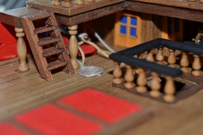

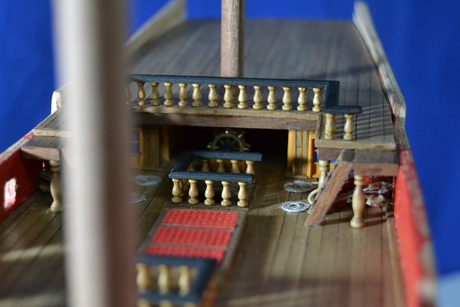

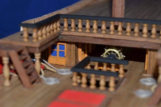

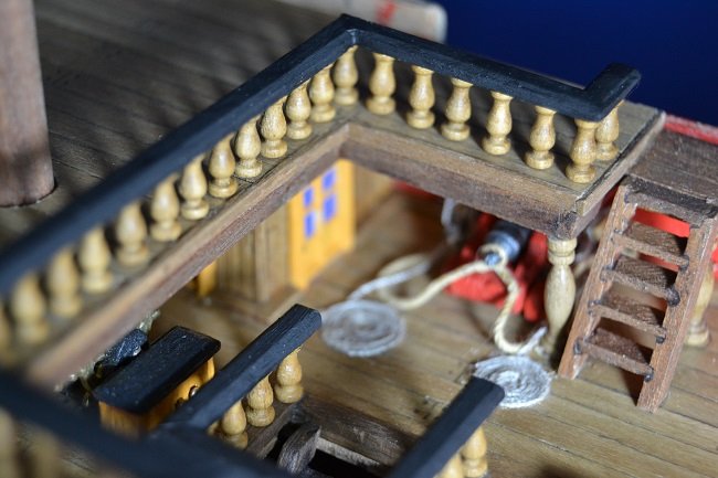

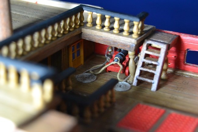

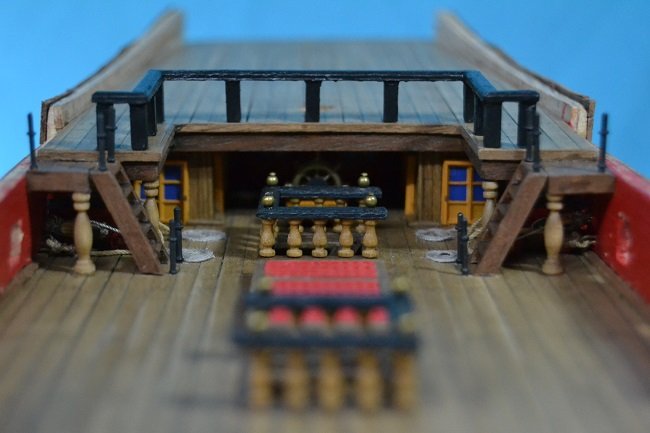

Ahí van unas fotillos.
- DSC_0689.jpg (84.98 KiB) Visto 4032 veces
- DSC_0690.jpg (92.3 KiB) Visto 4032 veces
- DSC_0691.jpg (90.03 KiB) Visto 4032 veces
- DSC_0692.jpg (88.12 KiB) Visto 4032 veces
- DSC_0693.jpg (87.44 KiB) Visto 4032 veces
- DSC_0696.jpg (85.56 KiB) Visto 4032 veces
- DSC_0697.jpg (82.65 KiB) Visto 4032 veces
- DSC_0698.jpg (88.29 KiB) Visto 4032 veces
- DSC_0700.jpg (82.42 KiB) Visto 4032 veces
- DSC_0701.jpg (96.18 KiB) Visto 4032 veces

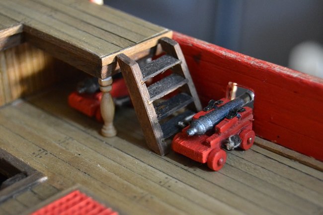

Re: Navío Santísima Trinidad
Me he tomado la licencia de cambiar la disposición de las escaleras que bajan del alcázar. Tal como viene en el kit el que bajase por ahí tendría que saltar por encima del cañón. Con este kit me estoy dejando llevar e improvisando. No busco el rigor histórico porque para eso debería empezar a partir de unos buenos planos. Me fijo en modelos expuestos en museos que no necesariamente son el ST. y en trabajos que veo por internet. Iré añadiendo todo aquello que pueda y que sepa hacer. Espero que al final quede una bonita pieza decorativa que represente un navío de aquella época. Y sobre todo que le guste a quien va destinado, que es mi hijo.
- DSC_0688.jpg (84.69 KiB) Visto 4029 veces
- DSC_0702.jpg (87.1 KiB) Visto 4029 veces
lo que se ve en las fotos aun no esta pegado. Creo que cambiaré tosas esas columnitas del pasamos encima de la toldilla. No quedan mal, pero lo veo para un barco mas antígüo. Lo próximo será la proa.
Si quitas las columnitas aunque pongas cerillas para sustituirlas le harás una importante mejora al modelo.
Así lo haré. En las escaleras de abajo probaré con los palillos de los dientes torneados. Al principio me gustaba, pero al estar un rato viendo otros modelos, pensé que esas columnitas rechonchas eran mas propias de una casita de muñecas.Leopoldofran escribió: Lun Feb 06, 2023 1:15 pm Si quitas las columnitas aunque pongas cerillas para sustituirlas le harás una importante mejora al modelo.
Totalmente de acuerdo. Ese cambio hará que esas columnas estén a la altura del resto del trabajo.libra63 escribió: Mar Feb 07, 2023 8:00 amAsí lo haré. En las escaleras de abajo probaré con los palillos de los dientes torneados. Al principio me gustaba, pero al estar un rato viendo otros modelos, pensé que esas columnitas rechonchas eran mas propias de una casita de muñecas.Leopoldofran escribió: Lun Feb 06, 2023 1:15 pm Si quitas las columnitas aunque pongas cerillas para sustituirlas le harás una importante mejora al modelo.

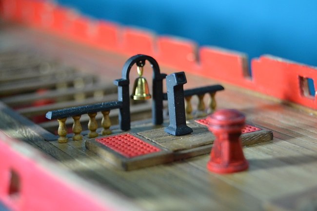

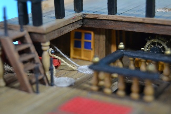

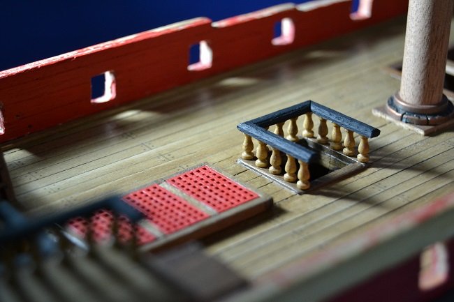

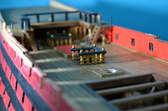

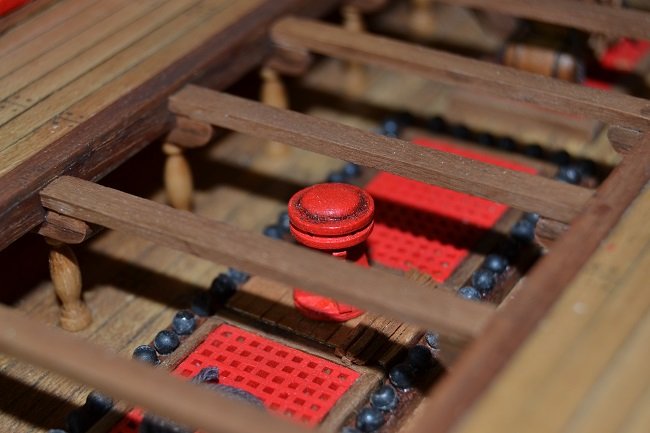

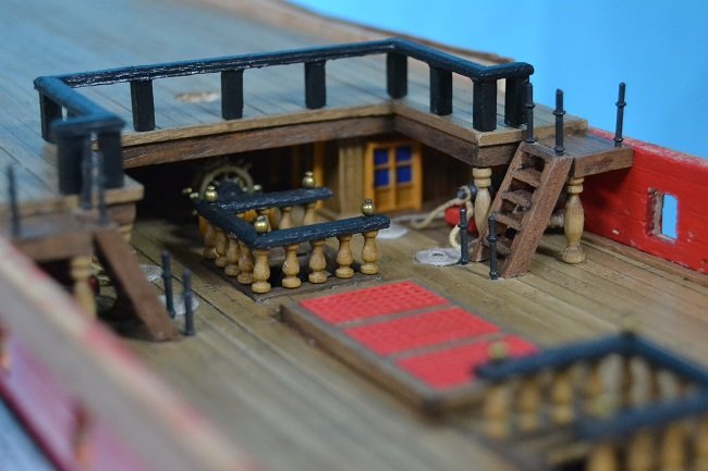

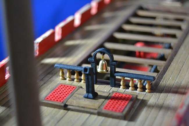

Hola a todos. Hecho el cambio del pasamanos, creo que queda mejor así. No están pegados todavía, sólo presentados para la foto. También he empezado por la proa, que veo va a ser entretenida.
- DSC_0704.JPG (86.55 KiB) Visto 3878 veces
- DSC_0706.JPG (79.81 KiB) Visto 3878 veces
- DSC_0707.JPG (82.09 KiB) Visto 3878 veces
- DSC_0708.JPG (85.94 KiB) Visto 3878 veces
- DSC_0709.JPG (76.62 KiB) Visto 3878 veces
- DSC_0710.JPG (83.21 KiB) Visto 3878 veces
- DSC_0711.JPG (97.14 KiB) Visto 3878 veces
Gracias! Al principio me gustaban las columnitas, pero viendo modelos de las misma época me dí cuenta de que debía cambiarlo. Aún no hay nada pegado y todo es susceptible de cambios. Ahora los postes del pasamanos (se dice así?) me parecen un poquito gordos
LORENZO, te está quedando muy bien.carlosys escribió: Sab Feb 18, 2023 7:38 pmTotalmente de acuerdo. Ese cambio hará que esas columnas estén a la altura del resto del trabajo.libra63 escribió: Mar Feb 07, 2023 8:00 amAsí lo haré. En las escaleras de abajo probaré con los palillos de los dientes torneados. Al principio me gustaba, pero al estar un rato viendo otros modelos, pensé que esas columnitas rechonchas eran mas propias de una casita de muñecas.Leopoldofran escribió: Lun Feb 06, 2023 1:15 pm Si quitas las columnitas aunque pongas cerillas para sustituirlas le harás una importante mejora al modelo.
Saludos![]()
Pero una pregunta, a Leopoldo y CarlosSys ¿por qué el cambio de las columnistas por otro sustento de las barandillas, lo hace mejor modelo?
Gracias Carlos! En los navíos de esa época, en dichos postes van roldanas para algunas maniobras. Debido a la escala no creo que las vaya a poner.
De todos modos a mi no me hagáis mucho caso que voy un poco a mi bola
. La disposición de las escaleras quizás no sea la correcta, aunque en algún modelo las he visto así. Las ruedas de timón en teoría estaban detrás de palo de mesana, pero quedaban escondidas y yo quiero que se vean.
En fín...es un kit, del que por cierto no he visto dos iguales terminados, excepto si te límítas a las instrucciones de OcCre.

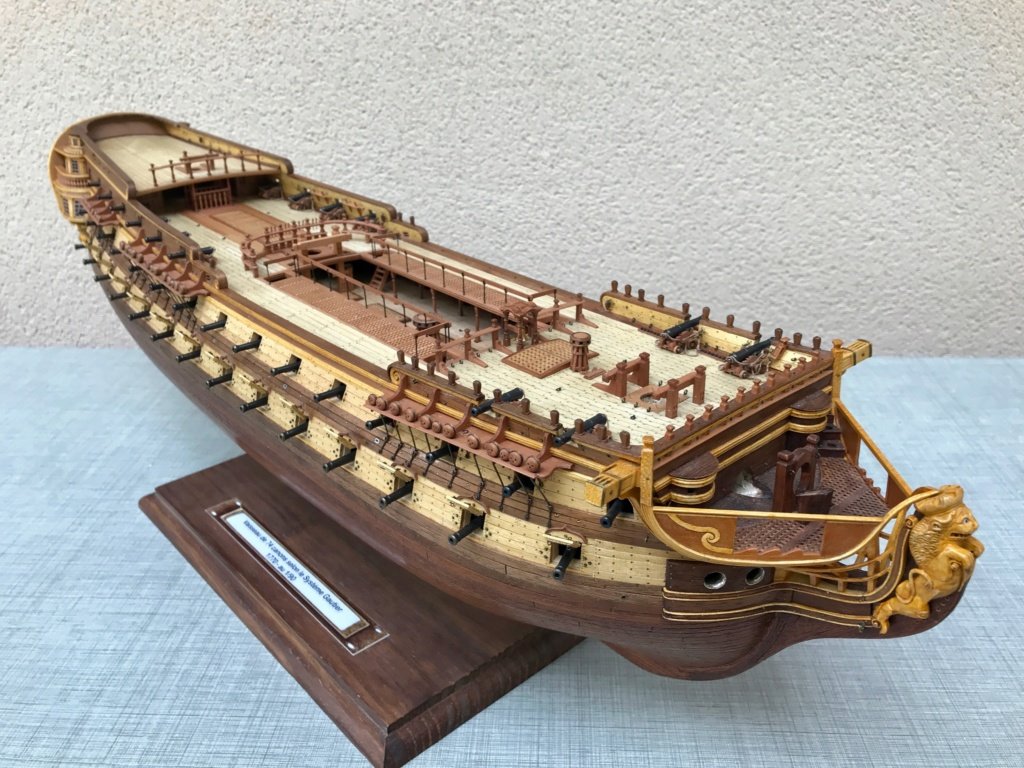

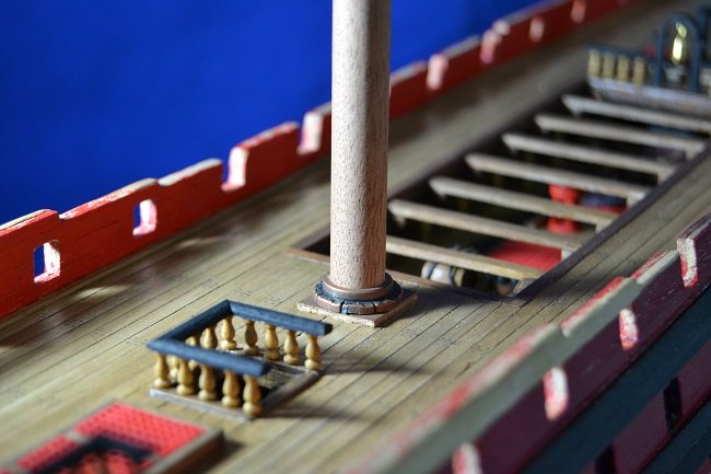

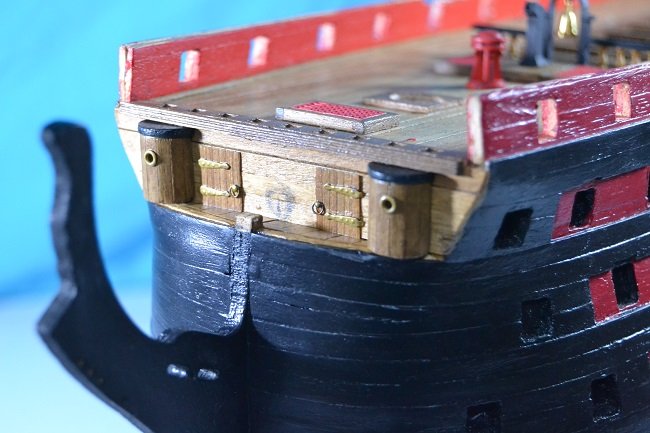

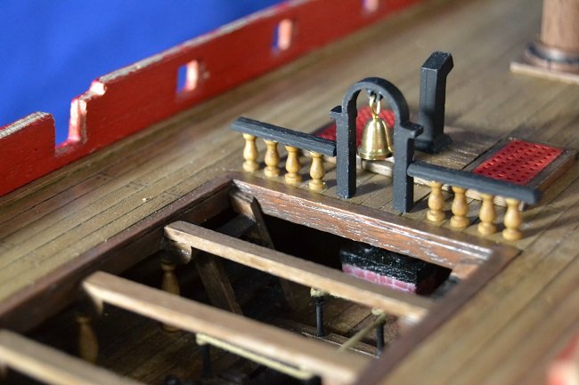

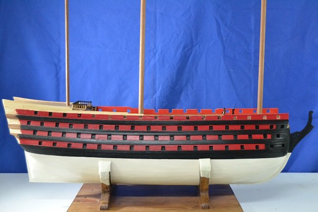

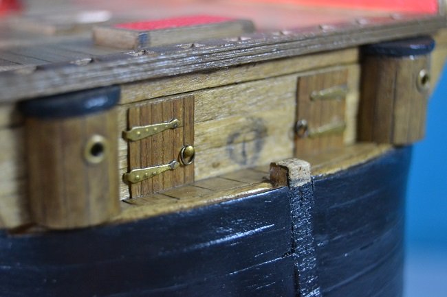

Está mal expresado no lo hace necesariamente mejor modelo, podría hacerse peor y tampoco es un crimen, era una forma de hablar.
Los balaustres torneados así como los puntales son frecuentes en los buques de la época, con la limitación de que su base no tenga una inclinación excesiva como pasa en los balcones de popa, donde no se deben poner. Pero las columnas en cuestión son muy gruesas y su forma no es la más indicada por decirlo suavemente. Por otra parte una cosa es un balaustre y otra un abitón, el propao del campanario tiene abitones con curvas de refuerzo en la base y cajeras para roldanas que deben ir en una sección cuadrada preferentemente. Luego está el estilo, en la época se miraba más que ahora y las formas de los torneados o de las tallas en los balaustres no son cualquiera, son diseños depurados y propios del estilo reinante, es como las columnas en los distintos ordenes clásicos de arquitectura que tiene cada uno unas proporciones y trazados geométricos muy precisos.

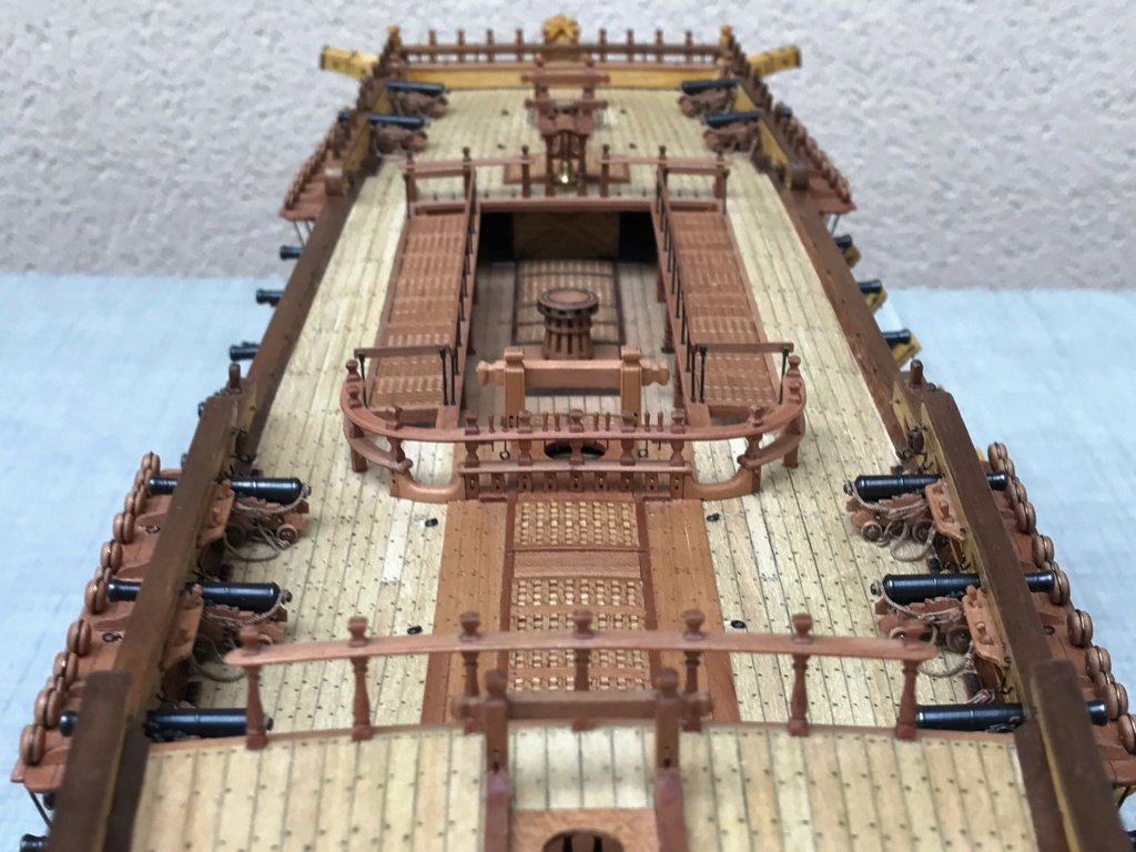

Pongo unas fotos del extraordinario modelo del V-74 de Jean Marie Rochat que empezó con un kit de AL que fué modificando con la ayuda del estudio hecho por Peregrino.
