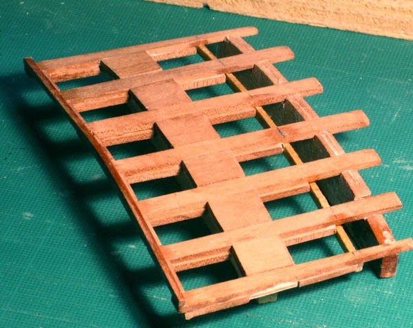

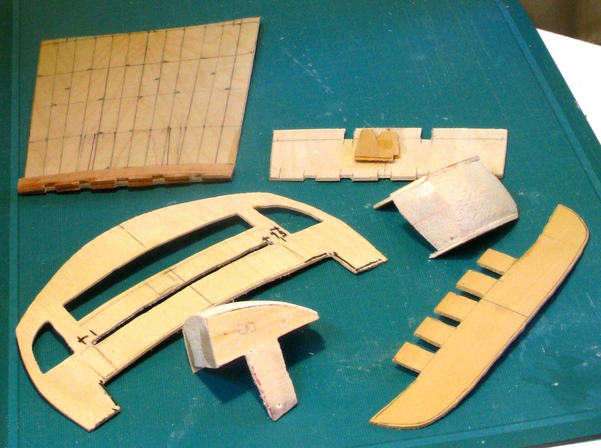

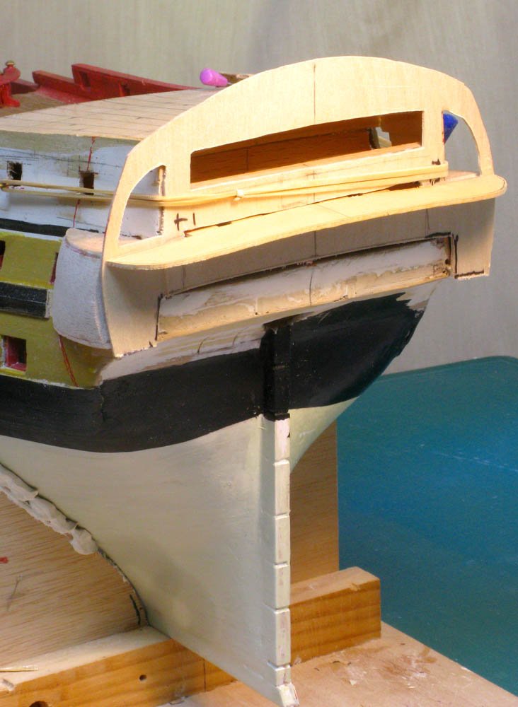

Esta afición tiene ratos malos, sobre todo cuando hay demoliciones, ratos aburridos en abundancia, los que son repetitivos, pero también hay ratos buenos, como la construcción de la popa que desde el principio pensaba que era lo más difícil y no lo es, es el beque. Me ha llevado tres días resolver la construcción, tallar los jardines y la barandilla ( no sale en la foto) y ha sido muy gratificante ver salir y encajar las piezas, incluso se parece a los planos. El beque me llevó lo mismo pero está sin acabar de resolver y mira que trago. Lo que no es posible es incorporar a los planos plantillas de todas las piezas porque se consiguen limando y ajustando a ojo en volumen; haría falta un escaner en tres dimensiones, pero creo que no hace falta, quien haga este modelo sabe tallar de sobra.

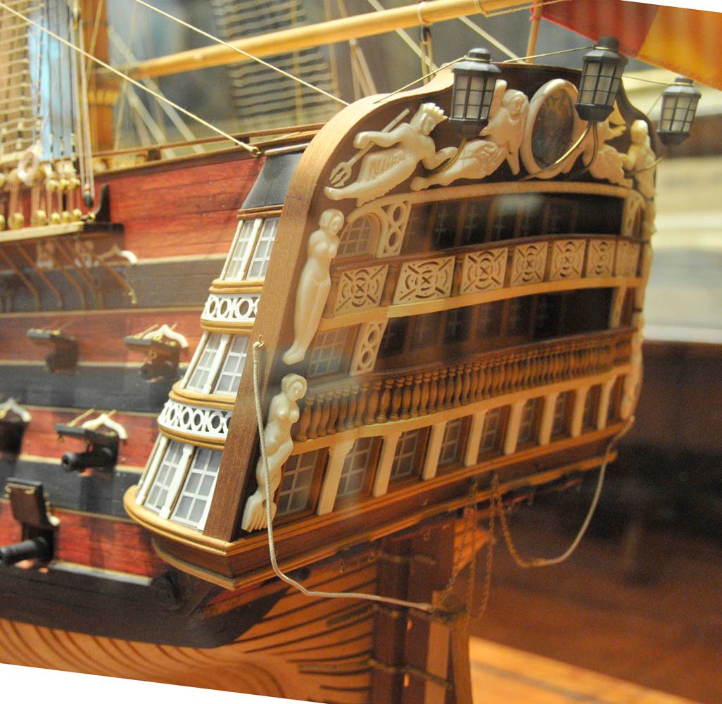

Hola Lorenzo. La popa que trae el kit de Occre es como los planos para modelistas del museo naval de Madrid, la versión de Rafael Guerra.
Es como se pensaba hace setenta años que sería en su tiempo el navío.
Pero hace 10 años los rusos encontraron y mandaron un plano original firmado por el mismísimo Romero Landa ( ingeniero jefe de la armada en 1790). Es un plano excelente y en base a él dibujé los planos del Santisima de Liberto. La popa es totalmente diferente.
Si quieres complicarte la vida te puedo preparar a tu escala los planos para hacer la popa como Liberto, no hay casi talla, salvo el mascarón y los leones , pero las barandillas tienen su aquél. Los leones los puedes sustituir por una silueta y el mascar´´on es un guerrero con alas probablemente encuentres una figura de plástico que pueda valer, en cualquier caso será mejor que el que trae el kit.

Parece que no se hace nada y desde el post anterior le he metido 30 horas, ya estoy empezando las tallas de la popa a ver qué tal se dan, es todo muy pequeño.

Hola José Luis. Es un trabajo bastante chapucero y difícil, pero parece que todo se va resolviendo. La infinidad de tallas me tenía un poco preocupado porque son pequeñas y difíciles en madera, aunque sea boj, por su fragilidad. Aunque las talles en plano en un trozo de boj luego hay que aplicarlas sobre una superficie de doble curvatura y el riesgo de rotura es muy elevado, inaceptable para una talla que se puede llevar 12 horas. Así que he probado el repujado, y aunque no están aceptables porque son una prueba son fáciles de mejorar. El de arriba me ha llevado algo más de una hora, era la primera que hacía, pero la de abajo sólo unos minutos.
Liberto lo quiere hacer en madera vista, pienso que no es un problema, basta con pintarlos color boj, cuelan perfectamente, incluso tallas en boj las pinto de boj porque luego con el tiempo le salen vetas o manchas..
El procedimiento es muy sencillo pero he juntado una cantidad elevada de herramientas, algunas específicas de repujado y luego bolis,lápices, palitos, mangos de pinceles, sacabocados y gubias.

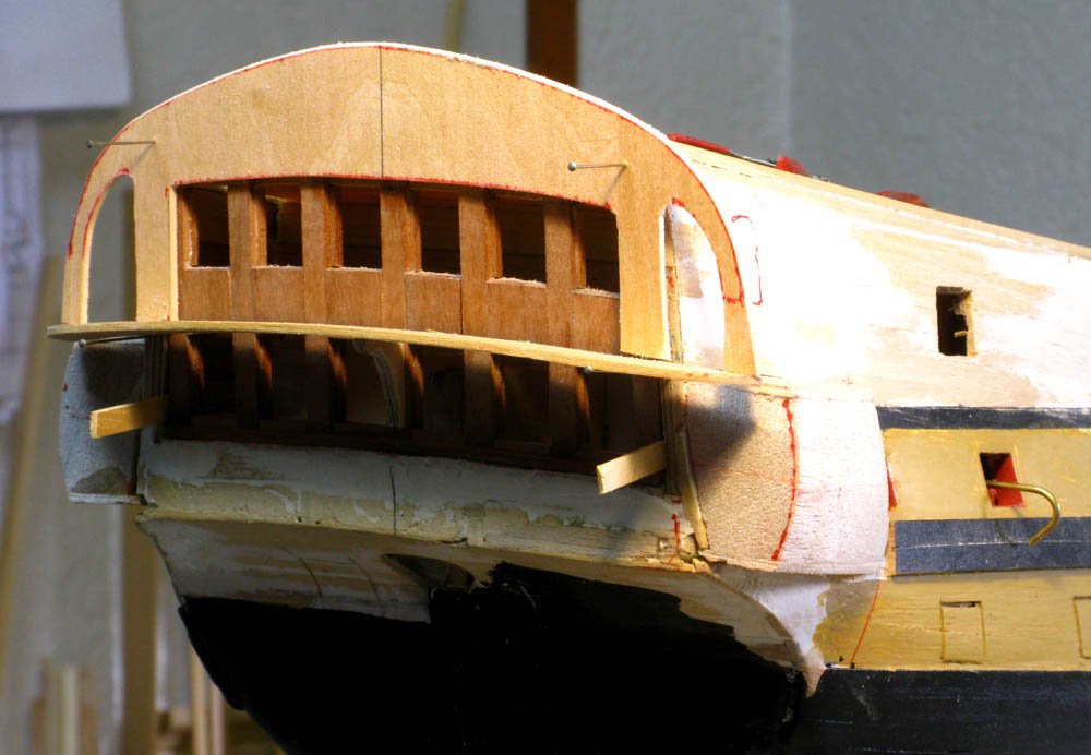

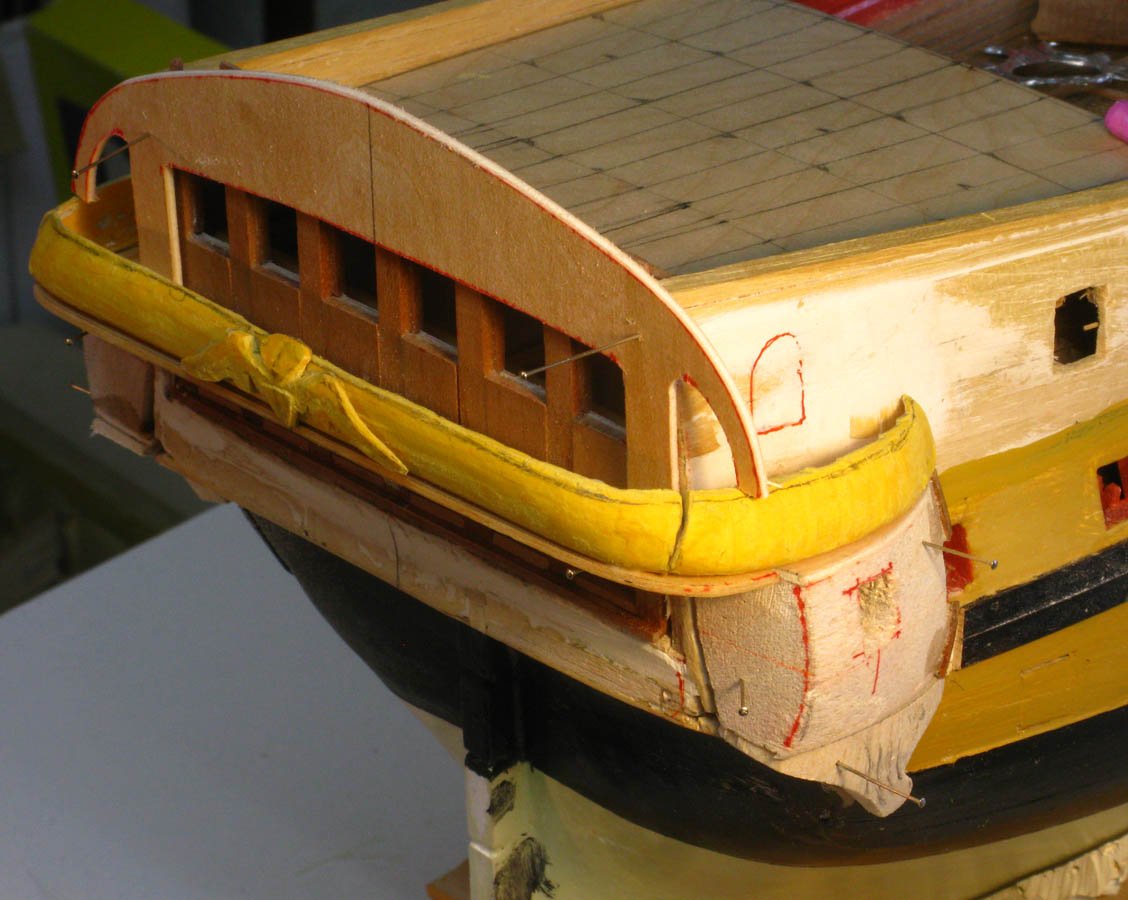

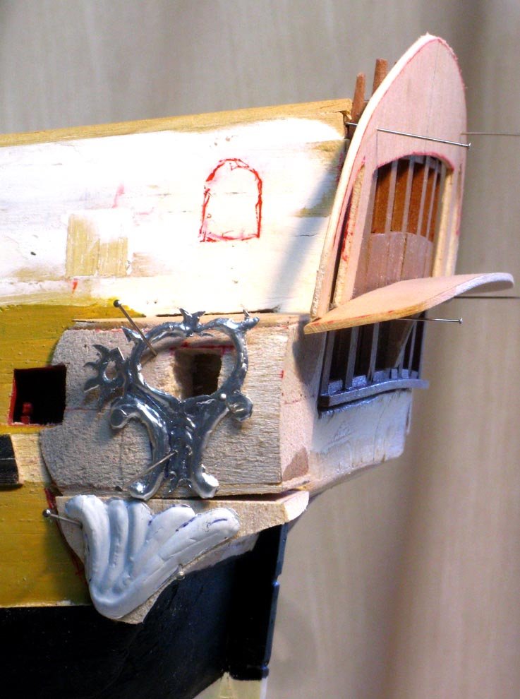

Una de las cosas que me parecían más dfíciles al principio ( la inocencia) era la barandilla del espejo de popa. No lo era, no me ha llevado mucho tiempo y creo que puede quedar aceptable. La foto es un montaje provisional y el aspecto mejorará con el pasamanos , los calados y adornos ( espero)
Quiero agradecer aquí a un miembro del foro, Anaga, por las aportaciones documentales , constructivas y de aparejo que me viene haciendo desde el principio.
Re: El Glorioso
No hay de que Leopoldo. Lo importante es que paso a paso el modelo va consiguiendo acercarse a lo que debió ser el verdadero Glorioso. La información y datos nuevos ayudan a apartarse de los dibujos e imágenes que no son precisas, y si muy vagas o inexactas, que tanto malogran otros modelos del Glorioso anteriores al tuyo.
Ceo que a partir de ahora este hilo va a ponerse muy interesante pues ya has comenzado por la parte problemática del espejo de popa y seguirás con el tajamar y sus brazolas. Pienso que a muchos les va a gustar toda la información recopilada sobre estos ítems.
Por mi parte voy a continuar dando toda la información pertinente así que ¡mucho ánimo y fuerza!
Pdta. Creo que ya encontré una foto donde se ve el detalle de la perdigueta del que hablamos. También he encontrado información sobre la reunión de curvatones, barrotines y enjaretados del espolón. El tajamar va a quedar muy completo.
