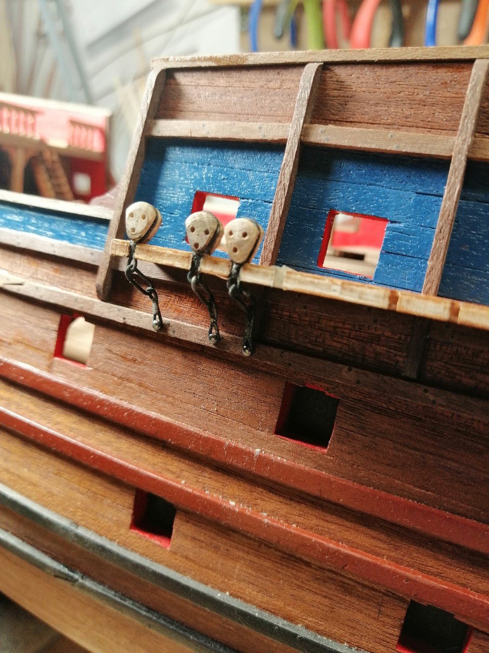

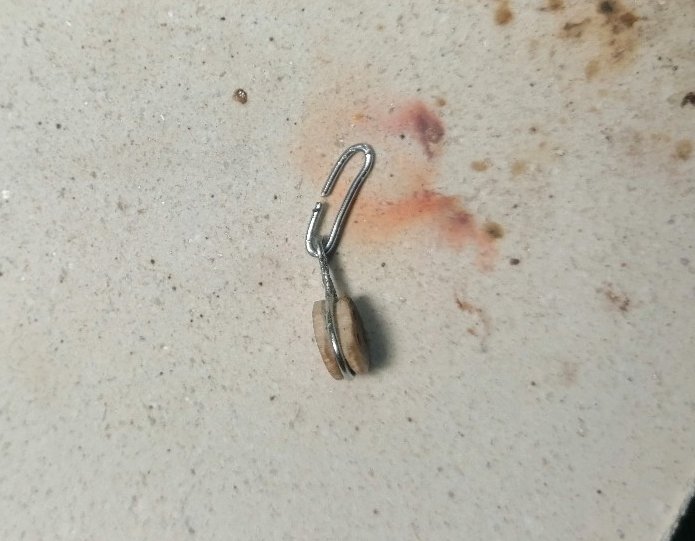

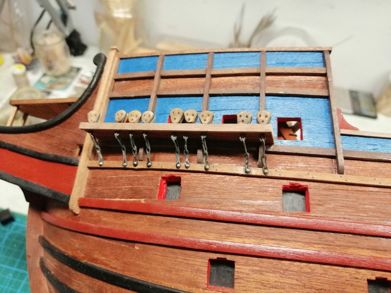

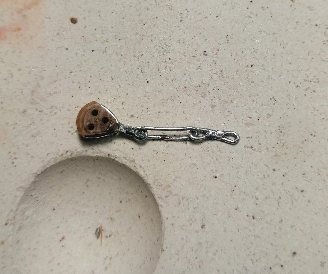

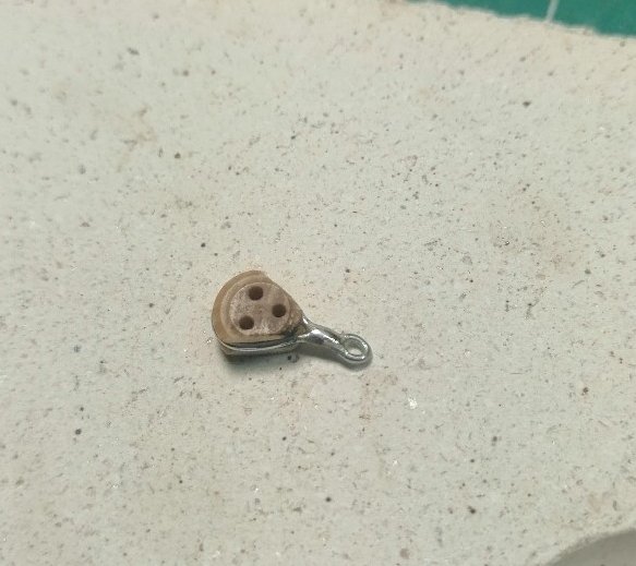

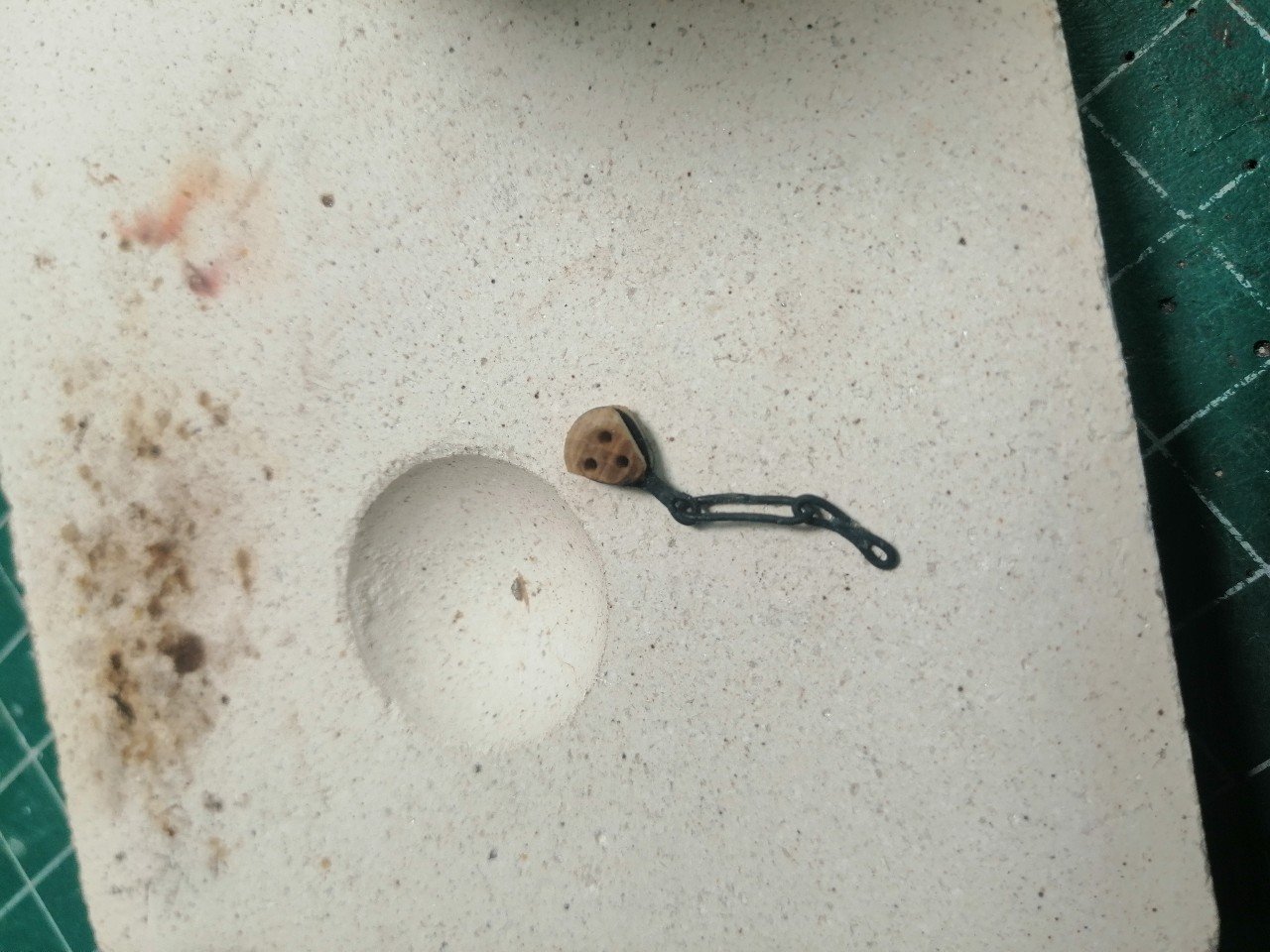

Así es como estoy haciendo los cadenotes con alambre de 0,7 y pavonado.
- IMG_20210617_194704.jpg (299.33 KiB) Visto 6137 veces
- IMG_20210617_194716.jpg (322 KiB) Visto 6137 veces
- IMG_20210617_201200.jpg (283.26 KiB) Visto 6137 veces

Muy bien esos cadenotes!
Salud
lorenzo

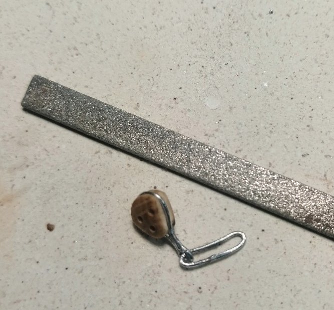

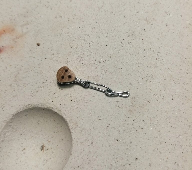

Re: Kit Altaya ,Galeón San Martín por Antonio
Hola,
Perdonar, pero no consigo verlo en la foto. ¿Está el hilo soldado? ¿Como?
Si esta soldado. Con estaño.
Ya haré un paso a paso con el siguiente que haga. Y lo explico un poco.

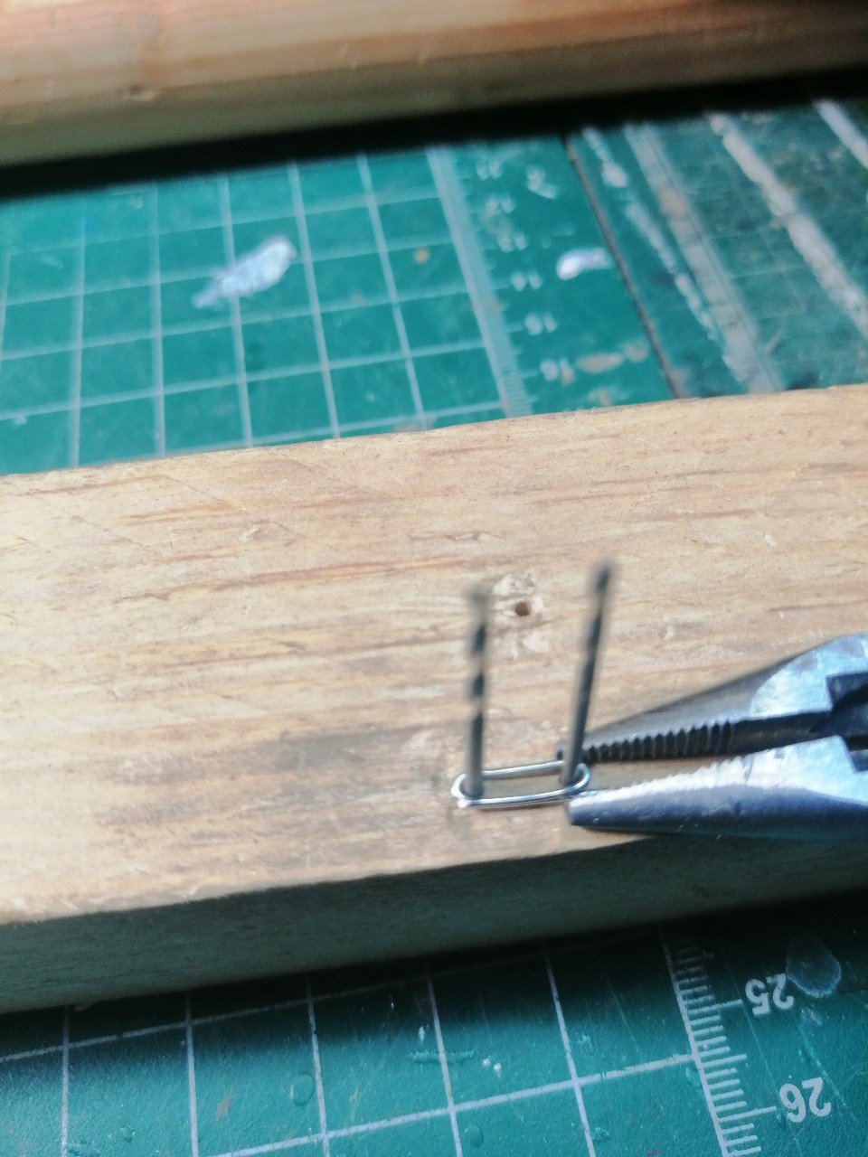

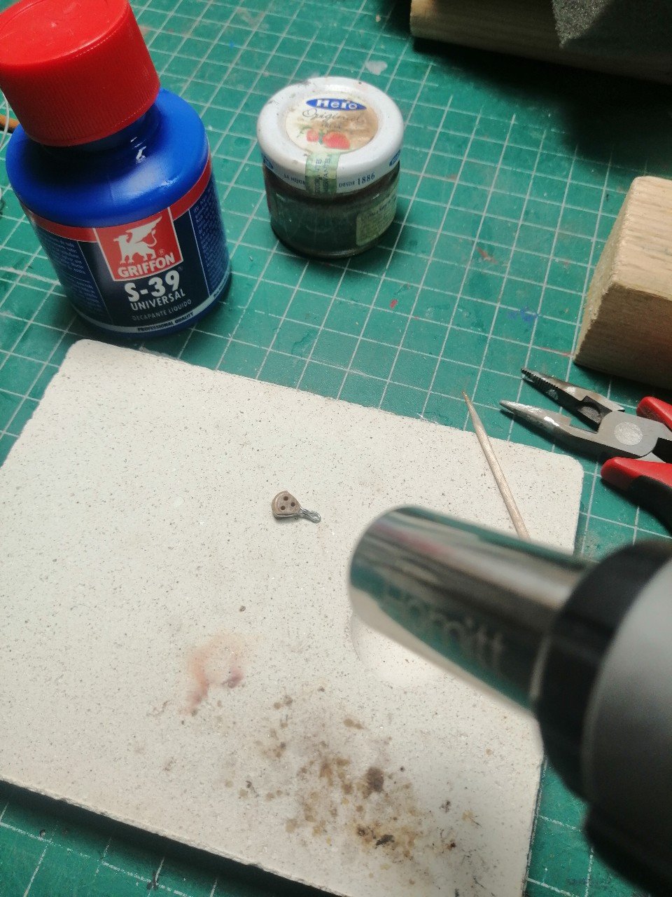

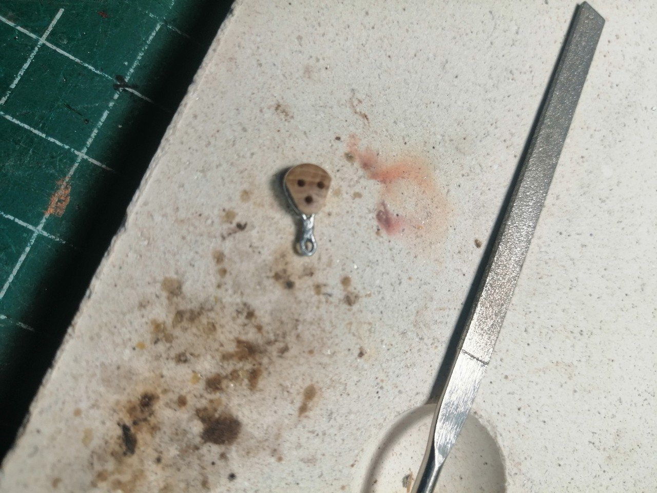

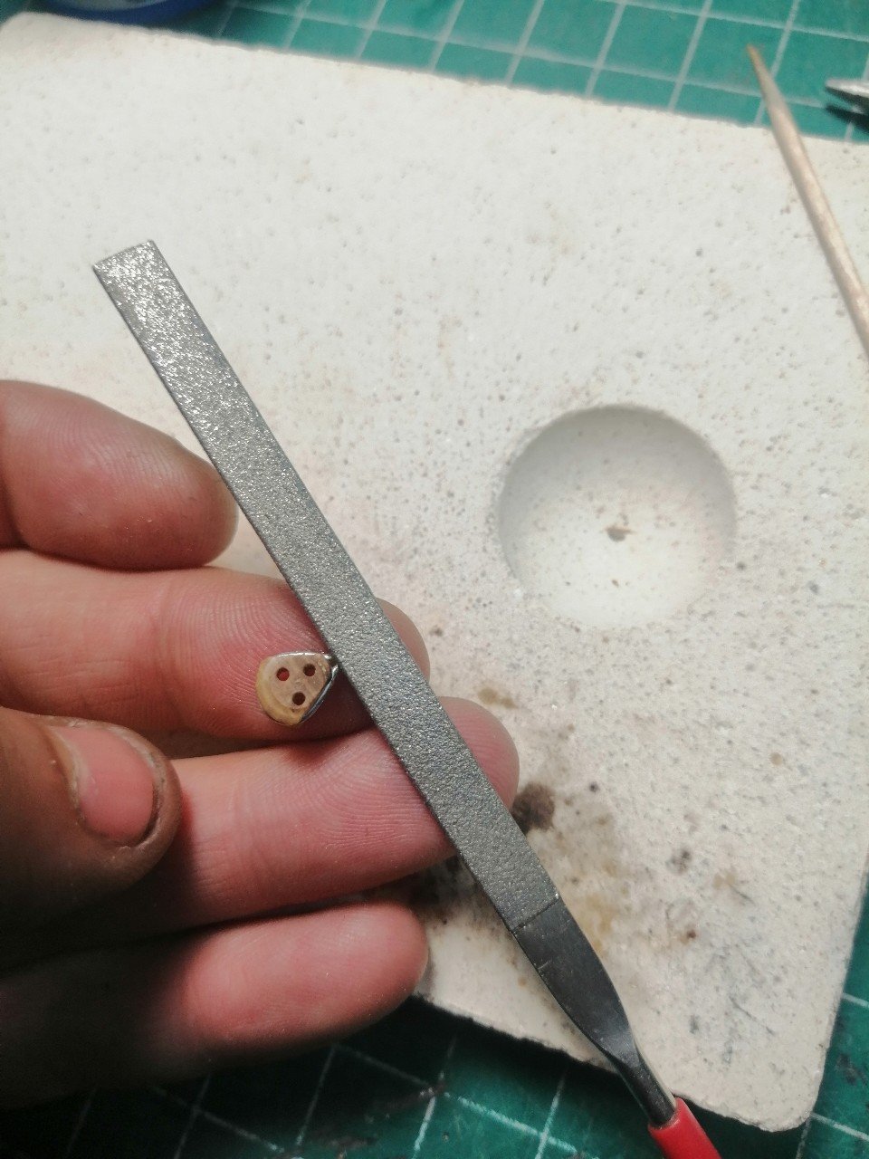

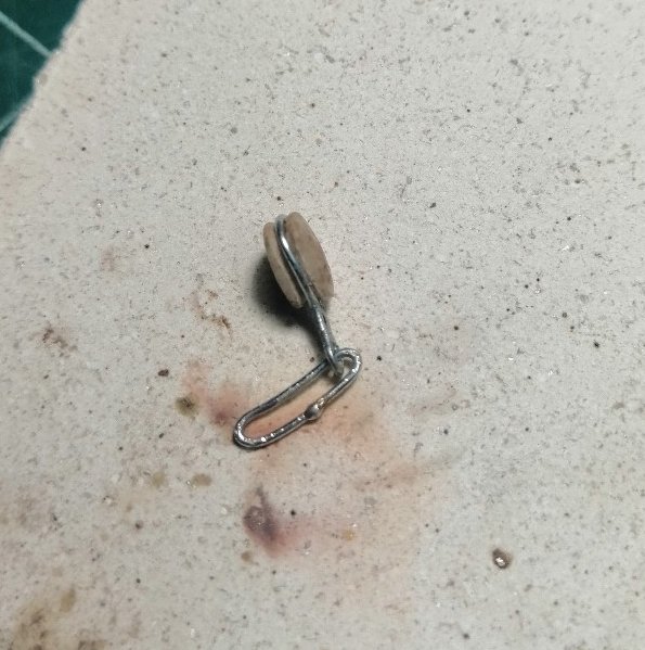

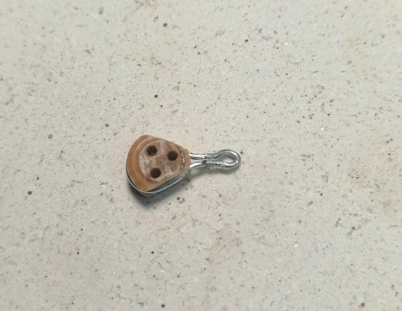

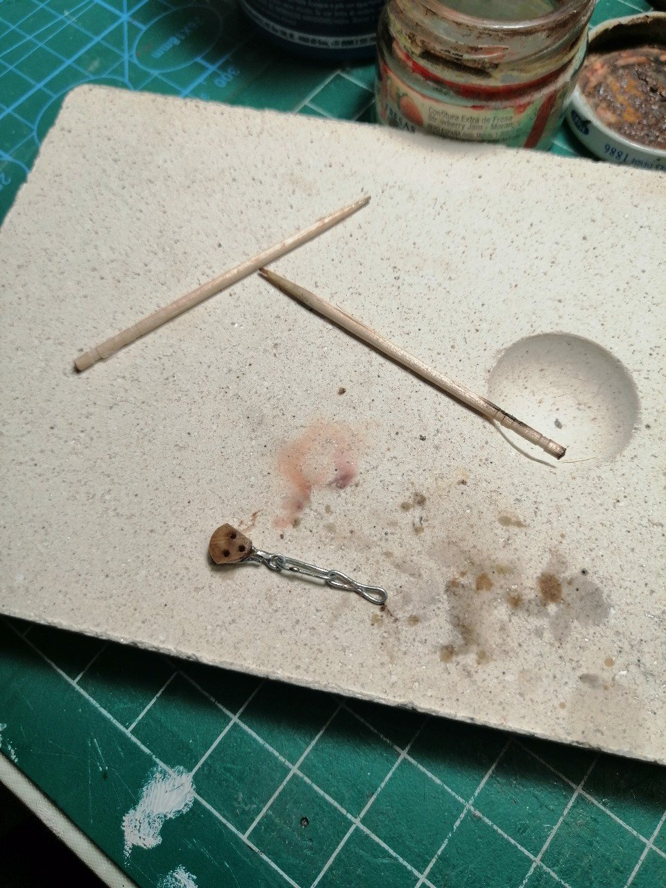

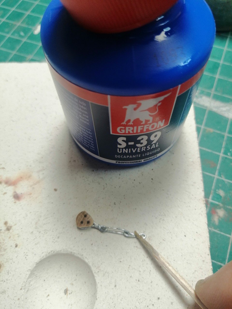

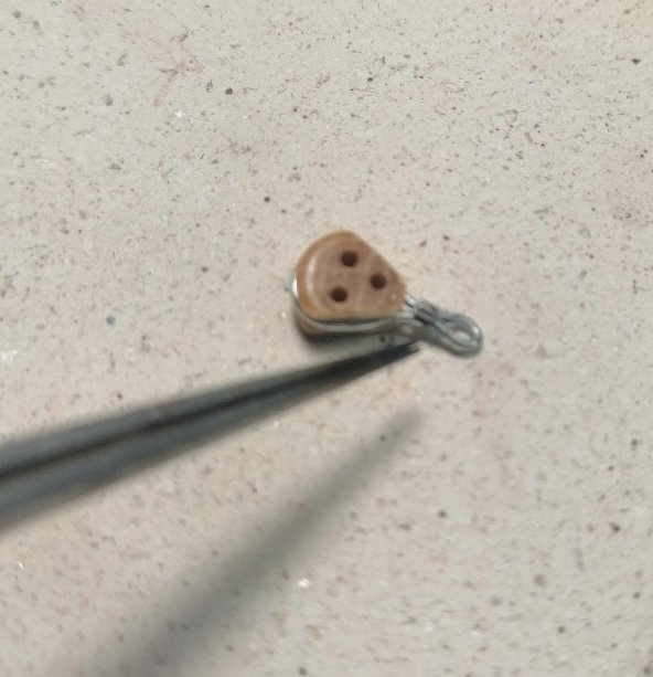

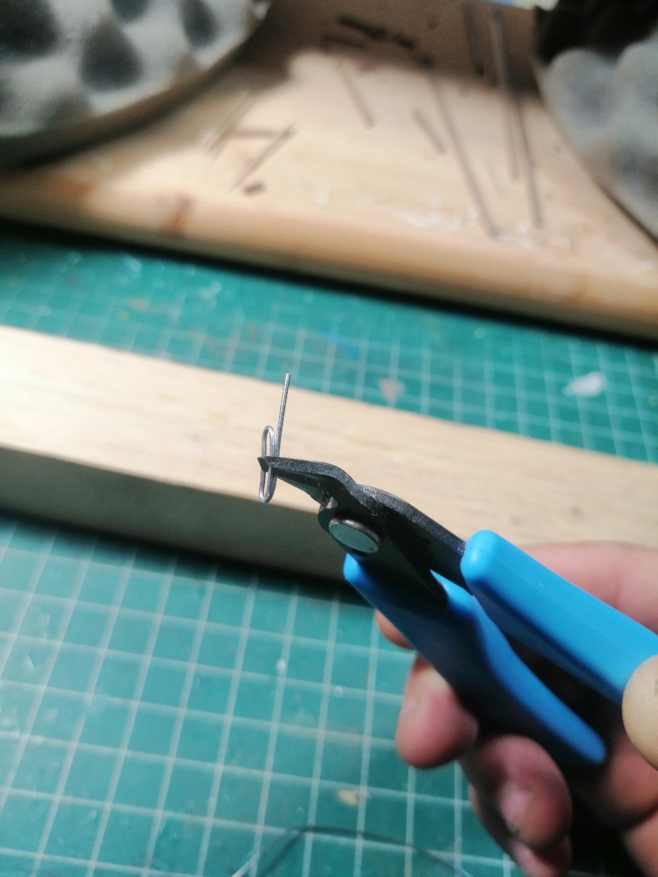

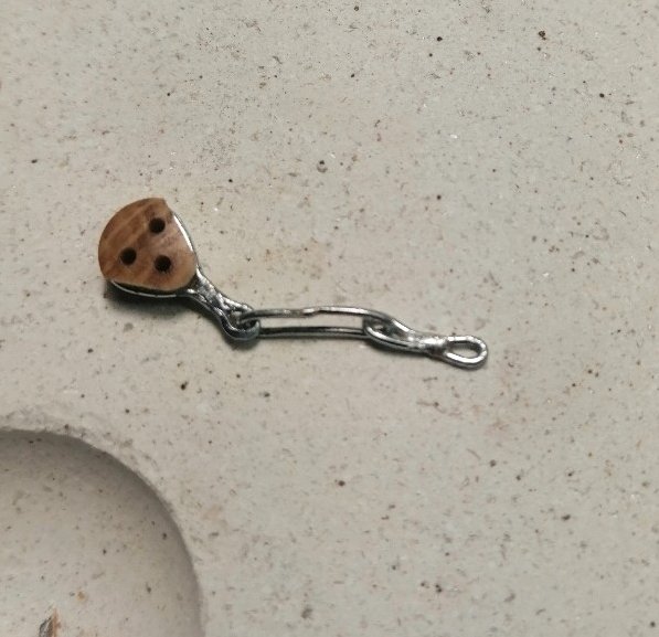

Bueno os pongo un paso a paso de como lo he realizado.
Primero le hago la forma del cancamos al alambre. Después con alluda de unos alicates le pongo la vigota y le hago la forma. Ajusto el alambre y le doy un corte.
Ahora pasamos a soldar lo, para ello uso un poco de decapante y le pongo un trocito de estaño encima. Le doy toques de calor con el soplete asta que funde y se suelda.
Después realizo con un molde realizado con dos brocas, el eslabón superior del cadenote, alludandome de unos alicates. Una vez hecha la forma les doy un corte y lo sueldo igual. Un poco de decapante y un trocito de estaño y golpes de calor del soplete.
Lo enfrió y lo lijo para dejarlo bien.
Realizó lo mismo con el último eslabón y lo sueldo.
Después remató con la lima, lo pabono y lo colocó.
No se si me he explicado bien.
Si tenéis alguna duda, no dudéis en preguntar.

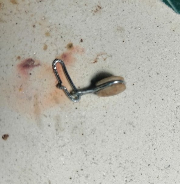

Sigo con las fotos del proceso.
Espero que les sirva.
Muchísimas gracias ANCGO,
Como no son todos iguales, supongo que ajustarás la medida que necesitas en el tercer y último eslabón.
Saludos y gracias
Saludos y gracias
Si me hice tres medidas para el último eslabón el que lleva el clavito y con eso hacia una prueba antes de soldarlo.
Pero por suerte eran casi todos muy parecidos.

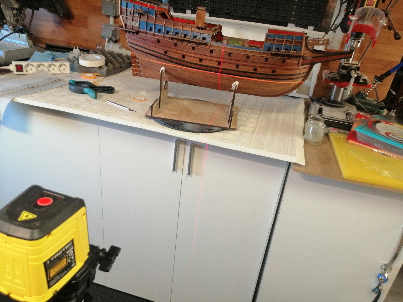

Bueno ya he recibido más fasciculos, he colocado las visagras del timon y lo he instalado. Me he adelantado y he decidido pintar el casco. He usado un nivel láser para marcar la obra viva de la muerta.

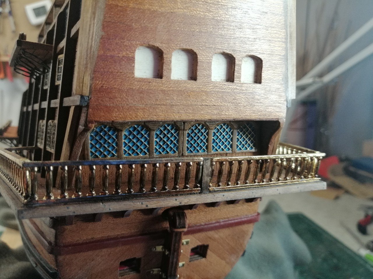

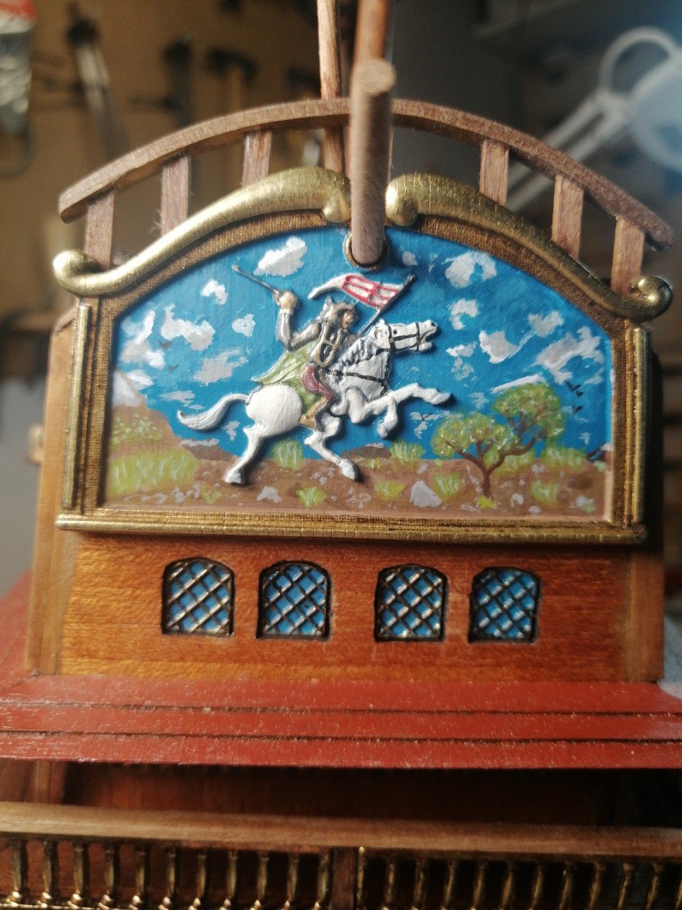

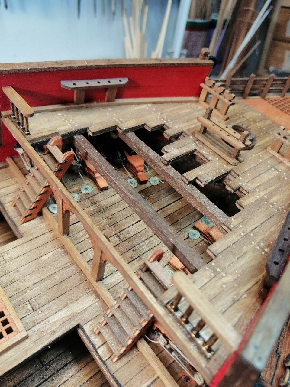

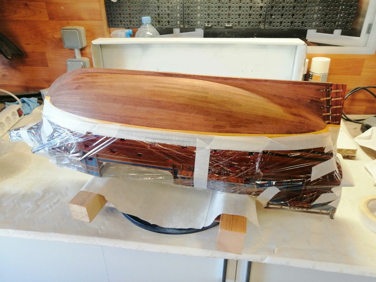

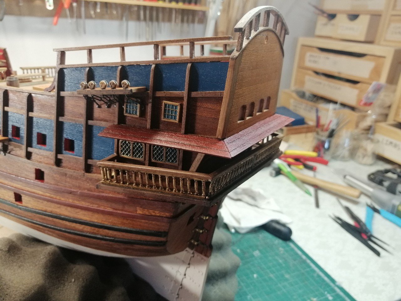

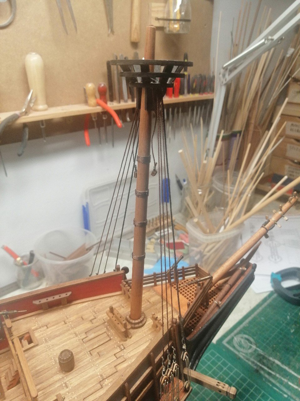

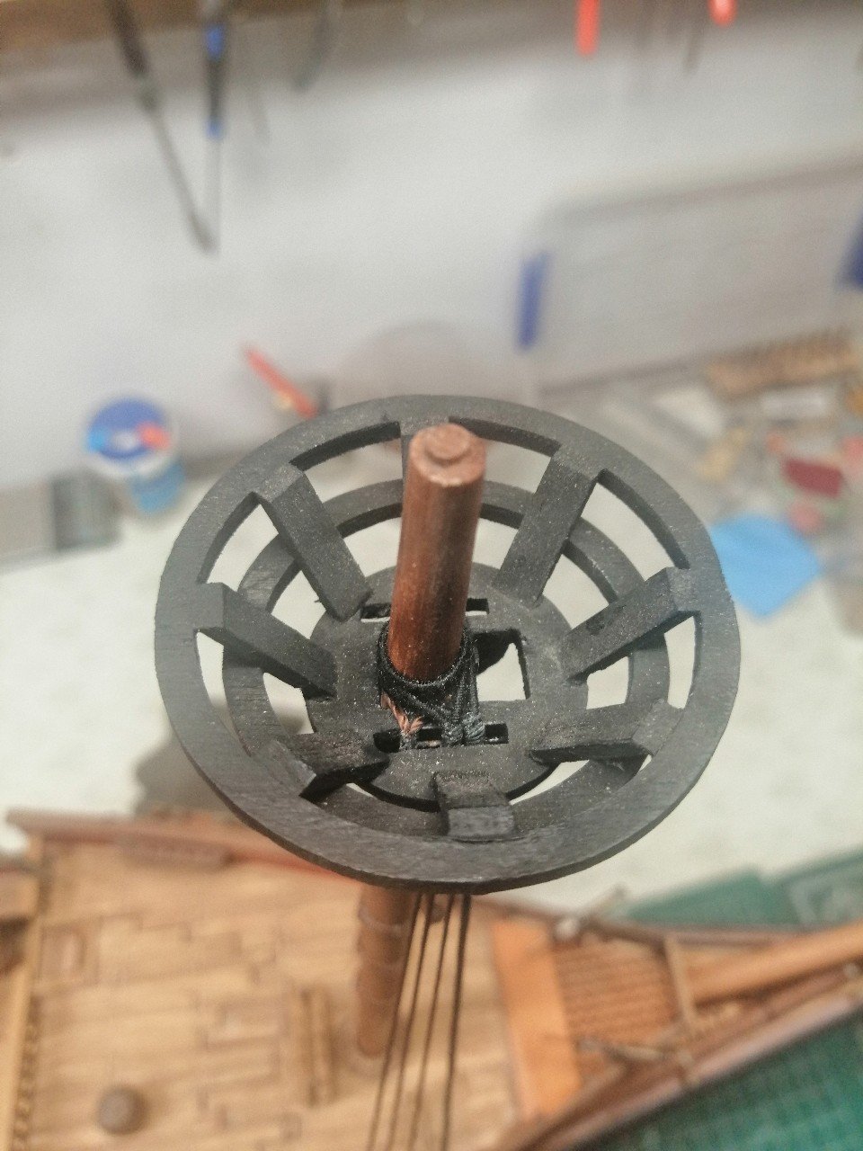

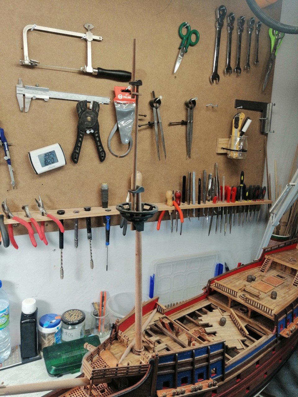

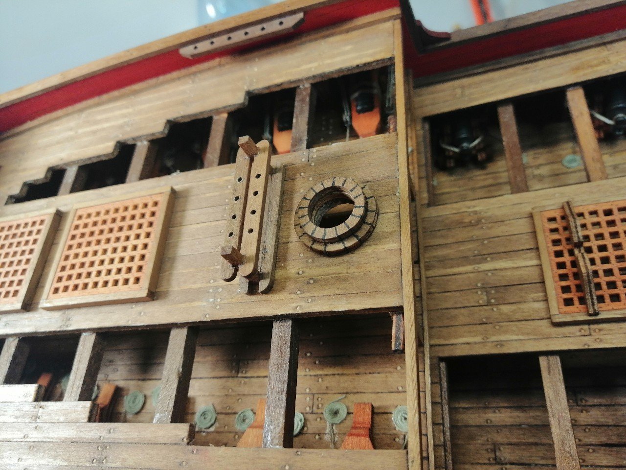

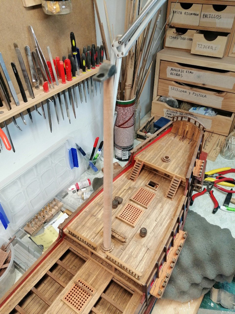

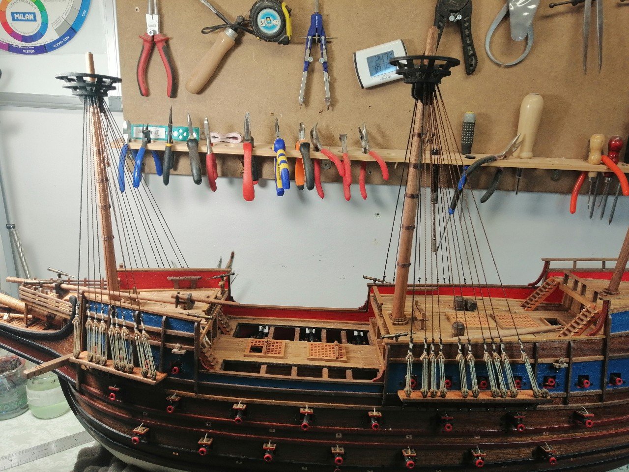

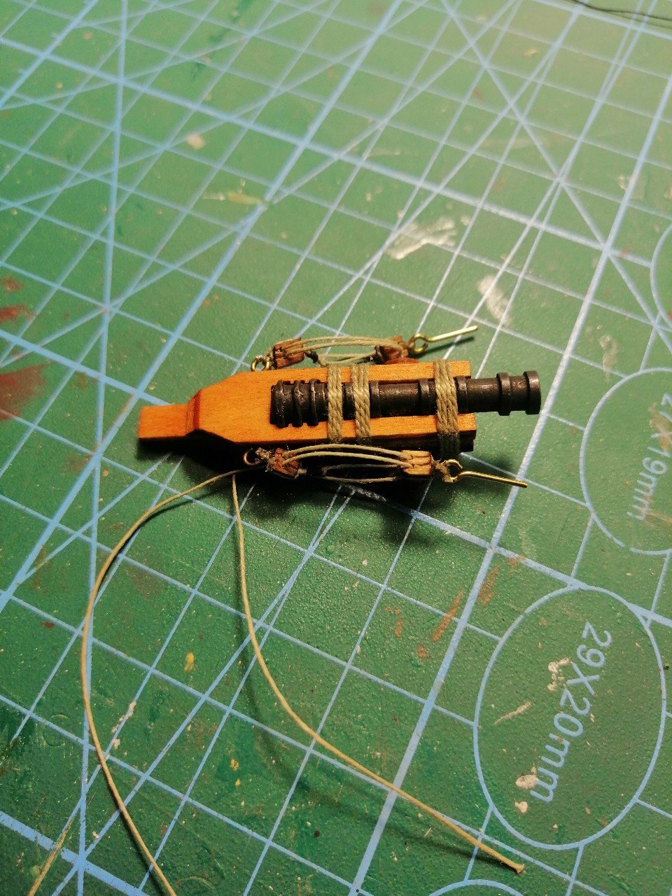

Buenas ya terminado el cano me he puesto en marcha otra vez con el trabajo.
He realizado los mastiles y las cofas. Las dejo sin encolar para cuando ponga la jacia fija me sea más fácil.
He empezado a mejorar algunas cosas. A los cañones les pondré la motonería. Me está siendo complicado ya que no tengo espacio para colocarlos pero al final con empeño lo voy consiguiendo.
He colocado también los balcones de popa. Más adelante le pondré unas chapas a modo de tejado ya que quedará mejor.

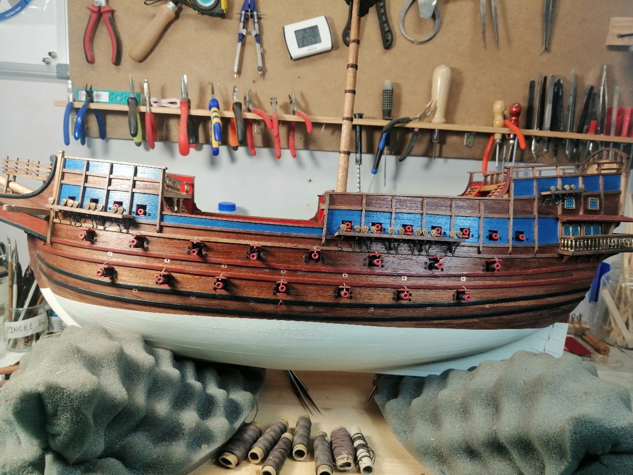

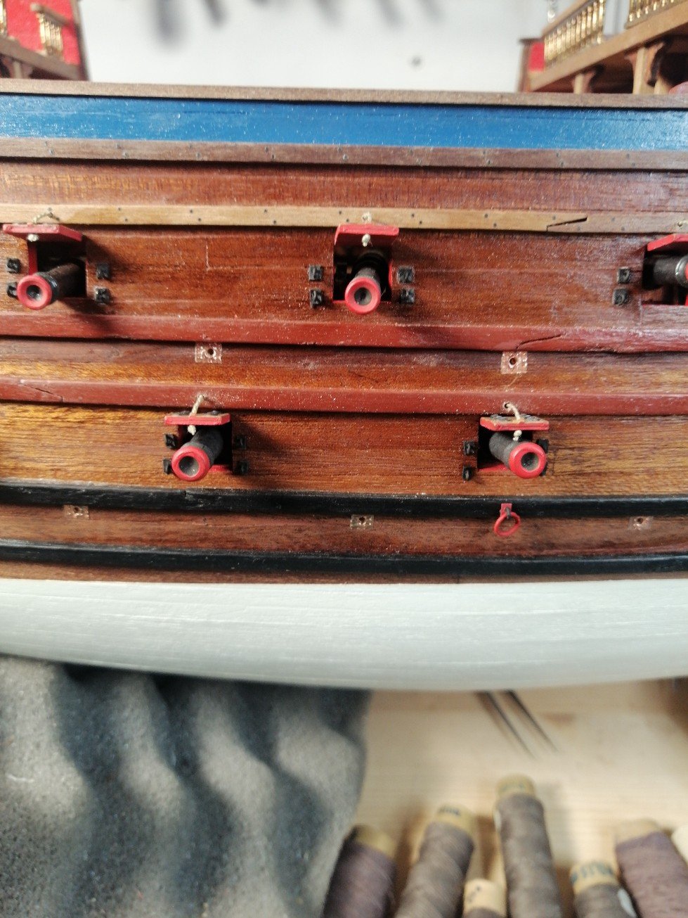

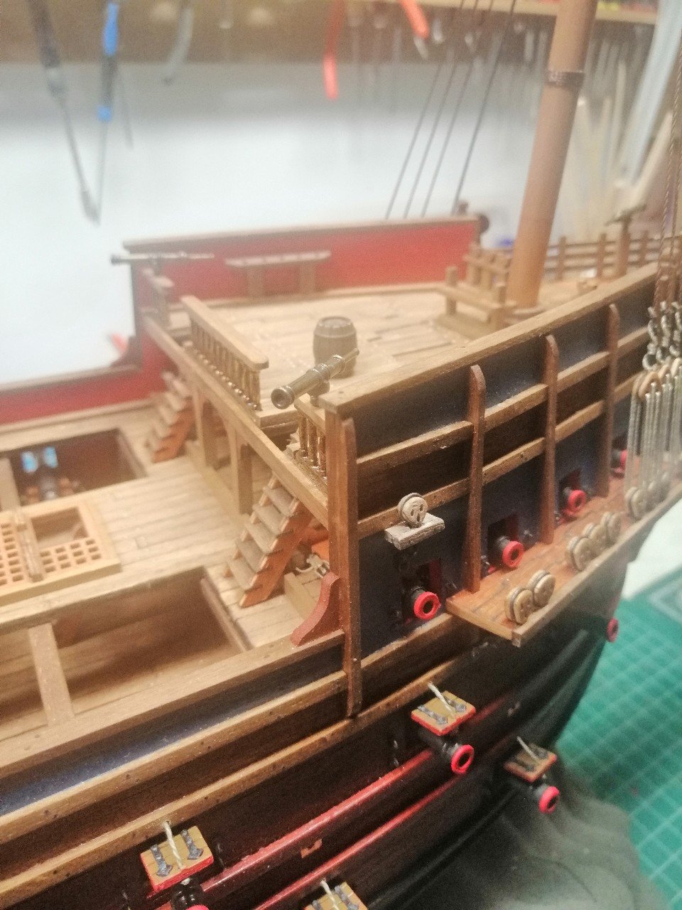

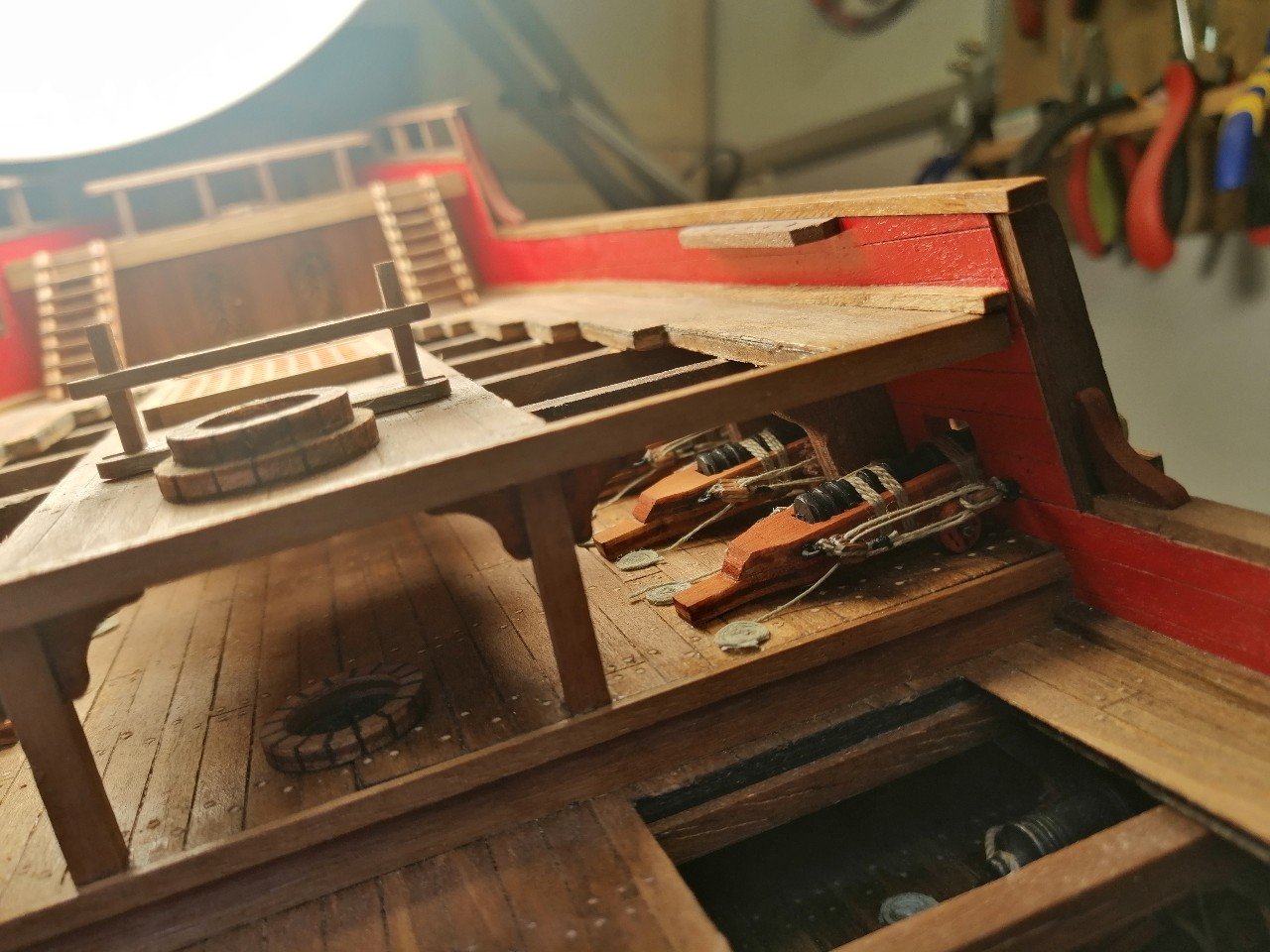

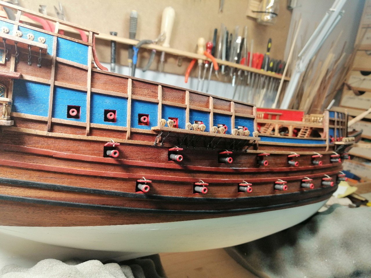

Bueno ya he colocado los cañones, me a costado un montón ya que al ponerle los herrajes no tenía sitio para amarrar los cancamos, pero al final lo he conseguido.
También he colocado las compuertas de las troneras las cuales he pintado y he puesto una cuerda de maniobra para poder abrirlas y cerrarlas.

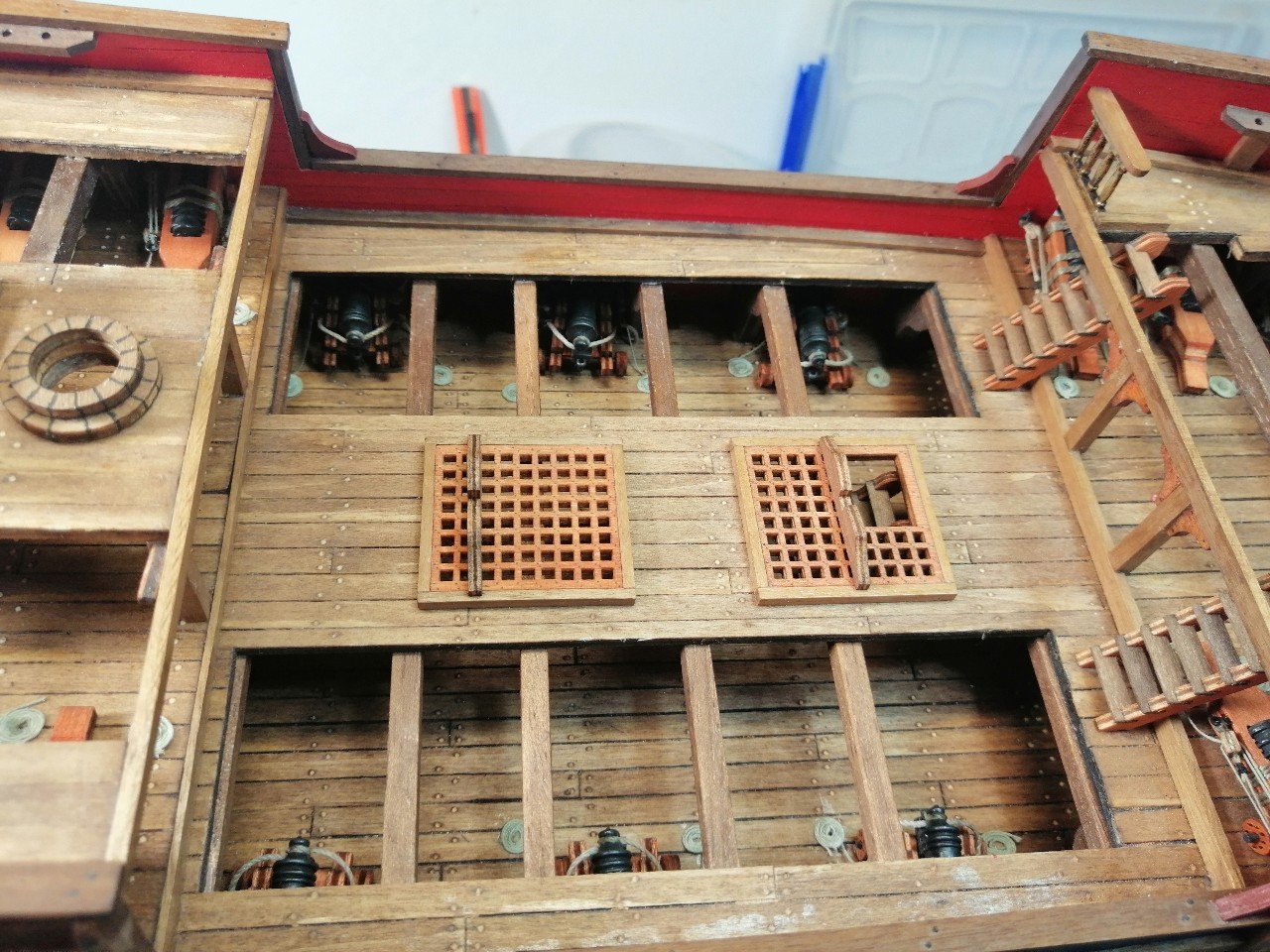

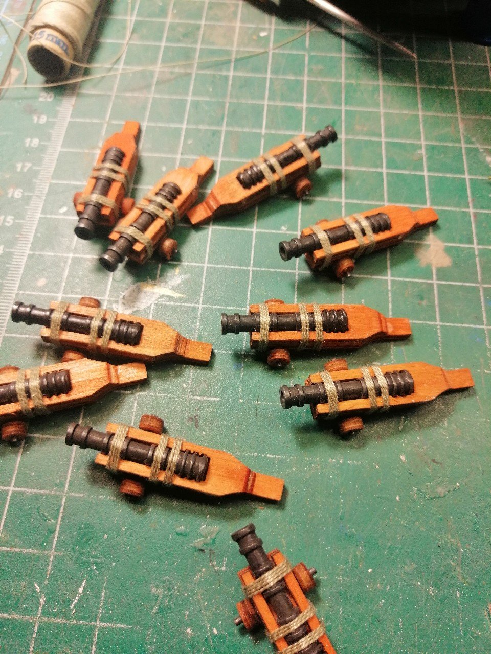

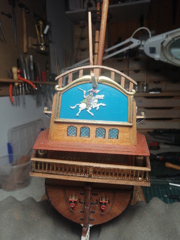

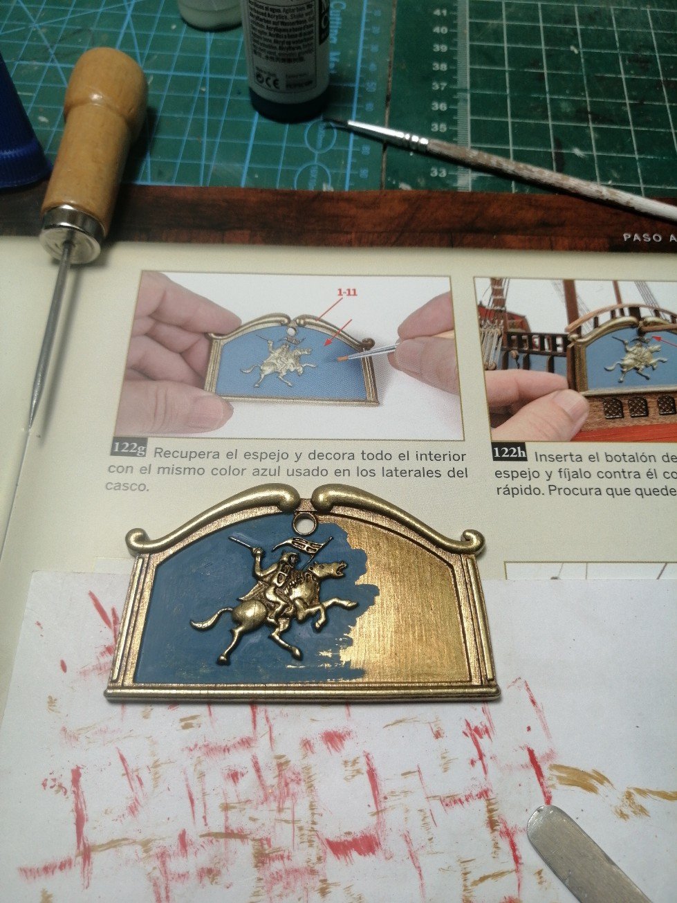

Bueno sigo con el proceso de montaje.
He colocado las ventanas de popa, el espejo lo he pintado ya que no me gustaba lo simple que estaba según altaya.
También me he tomado la licencia de no seguir las instrucciones a la hora de colocar la jacia fija ya que según los fasciculos colocaba antes los stais que los flechates.
También le he añadido unos cadenotes de guarda timon y a las troneras le he puesto la cuerda para abrirlas.
Los flechates. He empezado primero por estribor, he colcha do el primer flecha te para hevitar rozaduras. Así como la parte que va en el mástil.
También he colocado los pedreros.
- IMG-20210903-WA0002.jpeg (266.95 KiB) Visto 6121 veces
- IMG-20210903-WA0027.jpeg (103.79 KiB) Visto 6121 veces
- IMG-20210904-WA0002.jpeg (271.32 KiB) Visto 6121 veces
- IMG-20210829-WA0002.jpeg (257.88 KiB) Visto 6121 veces
- IMG_20210906_061025.jpg (234.46 KiB) Visto 6121 veces
- IMG_20210906_061011.jpg (171.29 KiB) Visto 6121 veces
- IMG_20210906_061002.jpg (225.53 KiB) Visto 6121 veces
- IMG_20210906_061034.jpg (176.64 KiB) Visto 6121 veces

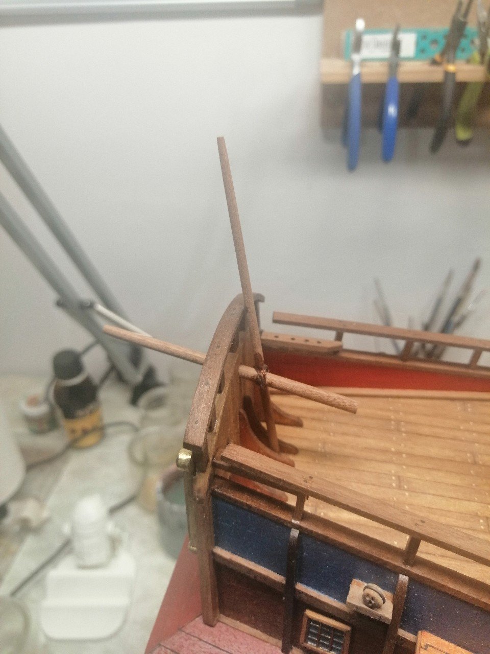

Jacia fija de trinquete y mayor colocados sólo queda el de trinquete, poco a poco va tomando forma.
- IMG_20210912_111834.jpg (330.41 KiB) Visto 6092 veces
