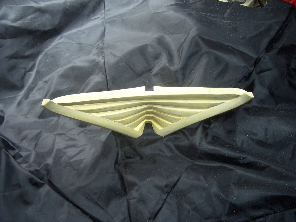

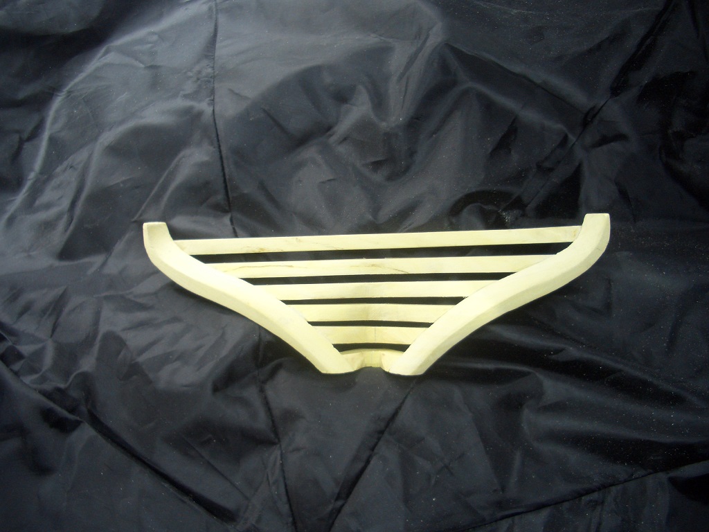

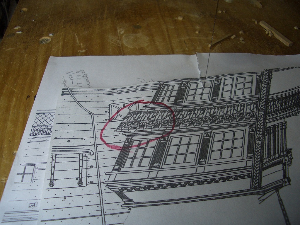

Ok, por donde estaba colocado el fanal, la coincidencia del pelo, y la deformación, no sabia que estabas haciendo, parecía que ibas a cortarlo...
Magnifica chalupa.

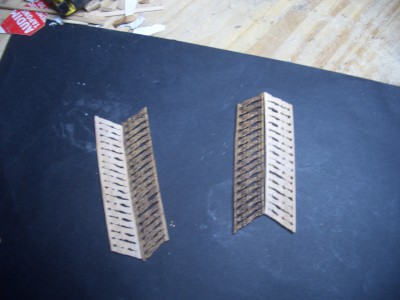

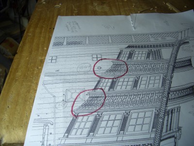

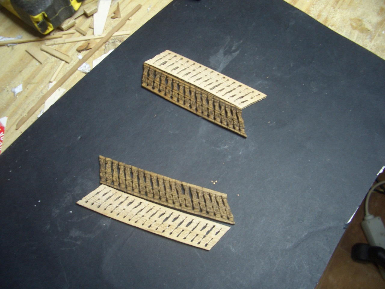

La ejecución de la balaustrada, efectivamente, debe ser bastante complicada al ir cambiando de forma (mas alargadas) y al ir inclinándose para adaptarse a la curvatura e inclinación de los jardines.
Sigues sorprendiéndome con tu magnifico trabajo, felicidades !!!!

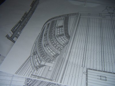

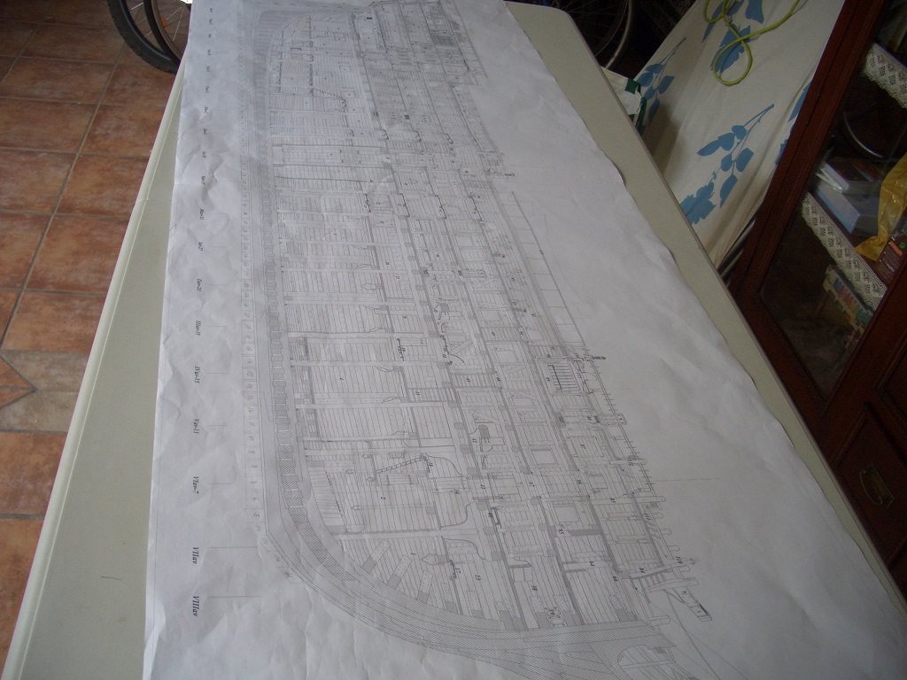

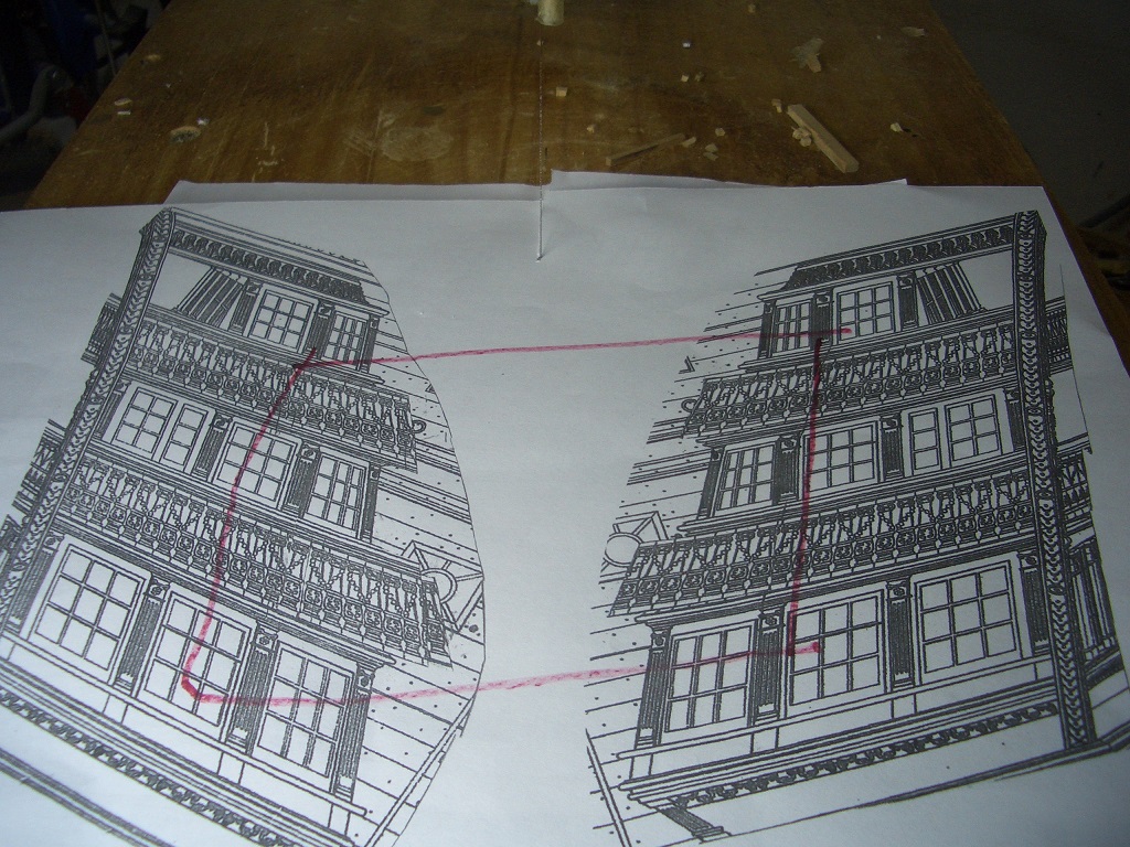

En efecto ese es el problema que nos encontraremos si queremos hacer este barco, que los dibujos que presentan los planos no vienen para copiarlos tal cual están.

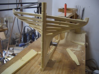

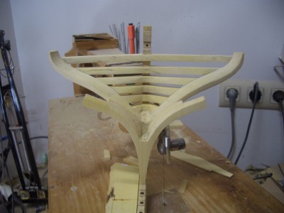

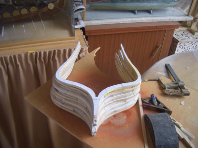

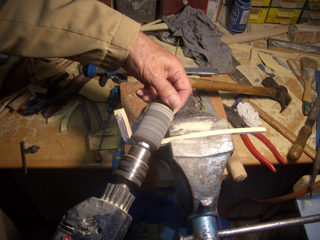

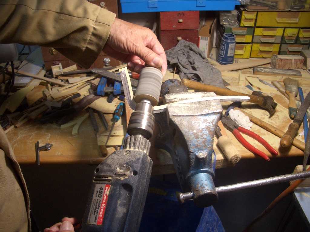

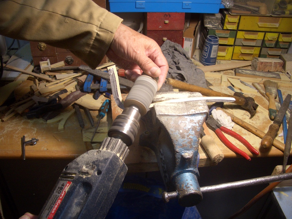

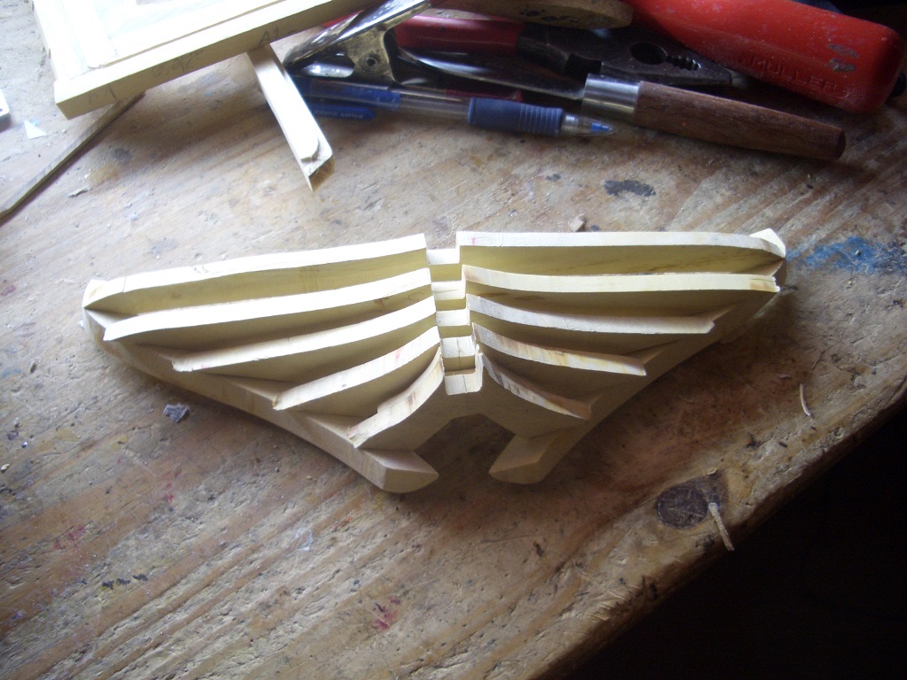

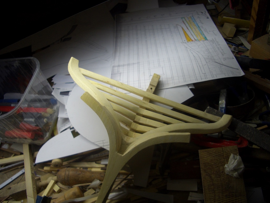

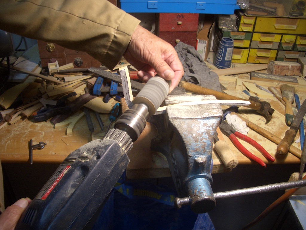

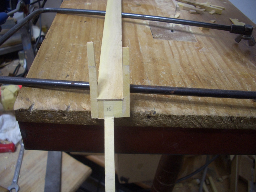

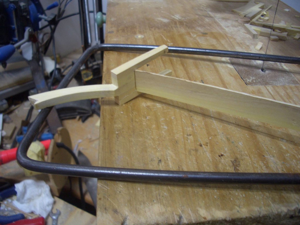

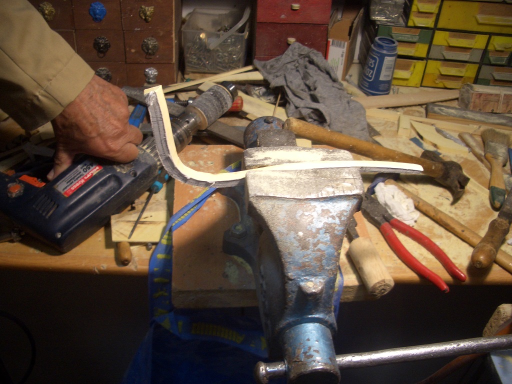

Forma de biselar las cuadernas de forma fácil, en la última foto se ve el rodamiento que se ajusta al eje que es de ocho mm. y que sirve como se ve en las anteriores fotos de apoyo, con el fin de que el rodillo no vibre y un trabajo que de otra forma es mas lento, con este da gusto rebajar estas piezas que llevan mucho trabajo ya que hay que rebajar por ambas partes, en popa y proa, estas explicaciones son para los que empiezan, ya que los demás saben demasiado, y estas lecciones no les hacen falta.
