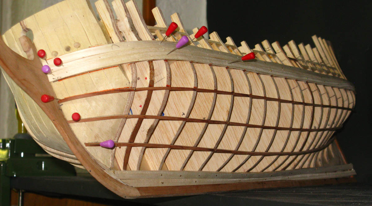

Terminado el macizado de la proa y listo para iniciar el forrado he empezado midiendo el desarrollo de la CM y por curiosidad, en lugar de medir 2 o 3 cuadernas de proa y popa, he medido todas.
Lo normal, según decís y es lo normal, es que en popa haya más espacio para tapar por lo que habría que colocar atunes. En este caso, en el Pilar, no es así.
Subo imagen de la popa y la tabla con las medidas.
Popa es el espejo de popa y Proa la roda, midiendo desde la primera cuaderna de proa.
(Falta completar la tabla con las diferentes alturas de tabla por cuaderna, pero lo haré con la traca de aparadura colocada.)
Como veis da 169 mm. en la CM, que convertido a tracas de 5 mm. son 33,8 tracas.
Una traca tendría que ser de 4mm. Por lo que he pensado en aprovecharla para la traca de aparadura. Una traca de 5 mm y añadir esta de 4 mm.
Qué os parece?
Una vez puesta la traca de aparadura dividir con tres cintas para plantear el forro. Quedarían 4 espacios de 40 mm. 8 tracas.
Hacerse el ánimo y empezar el forrado alternando quilla y flotación.

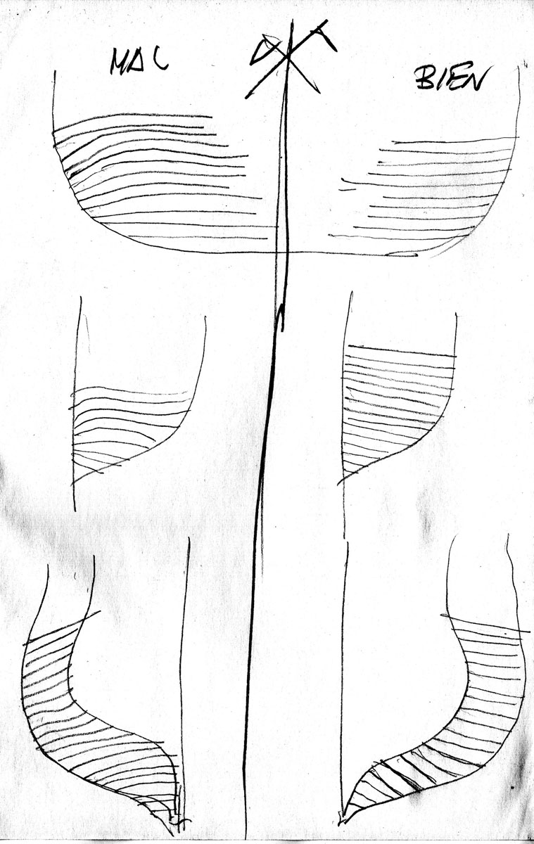

Vamos por partes.
Para hacer el reparto de tracas y calcular cuanto se van a afinar en primera aproximación, se coloca primero la cinta más baja, cuyas tracas no van afinadas y se empieza a medir y afinar de ahí para abajo.
Lo de medir con una cintita y dividir no solo no sirve para nada sino que es perjudicial, en primer lugar porque la medida está falseada y muy fuertemente en popa por la inclinación de la traca respecto a la cuaderna. Las tracas no tienen porqué tener el mismo ancho en una misma cuaderna, más bien al contrario.
La razón es que si en cada cuaderna tienen el mismo ancho el forro saldrá como en el dibujo adjunto.
La colocación de las vagaras es porque de alguna manera hay que tantear por donde van a ir las tracas, dónde se van a finar más o menos y dónde van a ir las tracas perdidas y los atunes.
NO SON OBLIGATORIAS y hay algún maestro en este foro que pasa de ellas. Yo las pongo y aún así... porque no soy ningún maestro. Igual que hago un soporte para el casco para cada fase de la construcción porque mi poca habilidad me requiere el uso de las dos manos y no puedo prescindir de una de ellas para sujetar el casco.
No tiene nada de particular que la medición de popa sea menor que la maestra. Al ser una popa de espejo con mayor razón, pero no te engañes, es posible que tengas que meter atunes para mantener la forma y afinar aún más las tracas superiores.

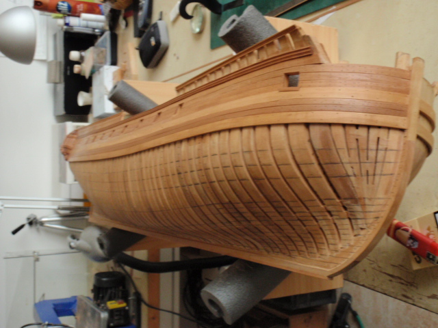

Te pongo una serie de imágenes.
Pero puedes prescindir de todo lo que te digo y tirar como buenamente pilles, la experiencia se adquiere no se regala.
en el nismo dibujo se ve que si hubiera colocado previamente unas vagaras me hubiera salido mejor
esta foto del foro modelisme .com se presenta un trazado de forrado al que le encuentran defectos de trazado
aquí le han señalado lo que tiene mal
forum modelisme 2.jpg (15.82 KiB) Visto 5664 veces
La octava traca contando de abajo es un atún. Fíjate en que las tracas no tienen el mismo ancho

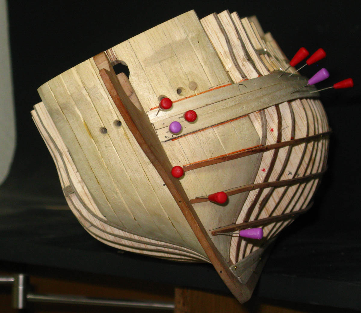

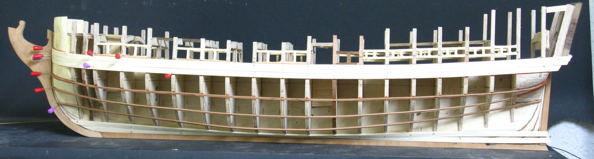

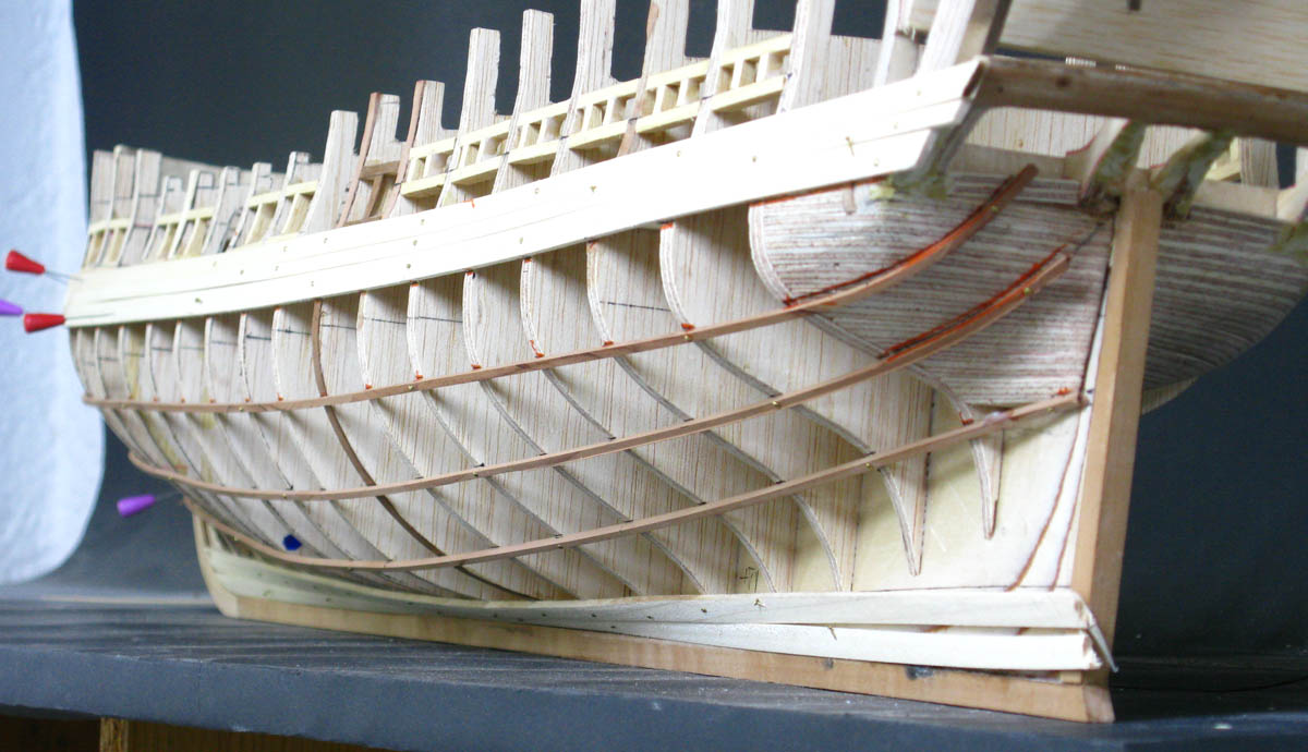

Segundo, cómo se ponen las vagaras.
Yo a ojo. En la segunda o tercera cuaderna de proa hago lo de la cintita y la divido por ejemplo en cuatro zonas entre la sobreaparadura y la cinta baja.
Hago lo mismo en la maestra y en la que queda tres puestos más a proa que el codaste.
Clavo en la maestra un listón y lo hago pasar lo más tirante posible por los otros puntos marcado a proa y a popa. Repito y coloco los otros listones.
Mido el espacio entre listones en un vano central y compruebo que tanto aproa como a popa se va estrechando el espacio, no ensanchando, y sitúo los listones en una cuaderna intermedia con un alfiler.
Ahora miro la pinta que tienen de frente, de popa, de costado y de tres cuartos y corrijo hasta que me parece bien.
Se tarda tanto en escribirlo como en hacerlo. O casi.
Las tracas no deben hacer eses, a proa deben subir todas suavemente, cuidado con el afinamiento de la sobreaparadura,.
A popa a veces se da que se estrechen las tracas y luego se ensanchen, pero creo que en tu casco no. Se suele meter un atún en la parte baja en seguida para que suban bien las tracas en el codaste.
Es mucho más fácil forrar un casco como el tuyo, de espejo, que una de yugo y bovedilla.

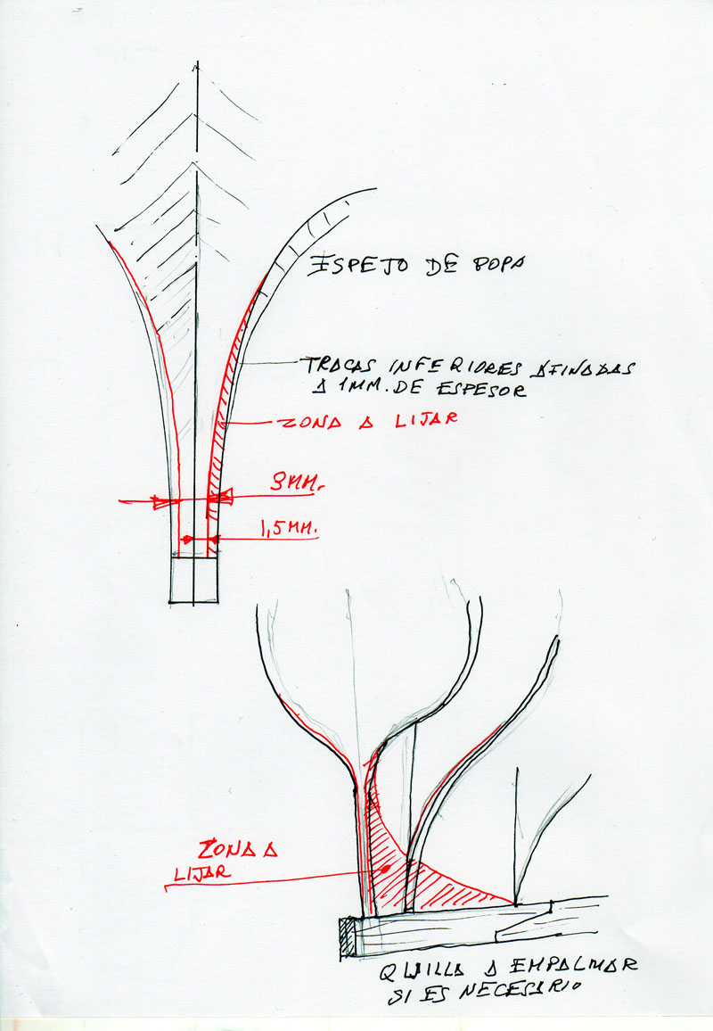

Se me ha presentado una duda más...
En el kit no viene previsto el alefriz en popa, y yo la verdad es que no lo he tenido en cuenta...
La falsa quilla de contrachapado es de 5mm. y las piezas que simulan quilla y codaste tambien son de 5mm.
Al forrar subirá a 15mm., menos lo que se pueda descontar por el lijado final.
Cómo soleis solucionar este pequeño bache para que no haya una excesiva diferencia de grosor entre casco y codaste?

Hola Vibeju .
En mi opinión debes rebajar la falsa quilla el espejo y la cuaderna 17 de modo que forrando con tracas que debes afinar en la zona de popa hasta 1mm. aproximadamente llegues al ancho de la quilla que al parecer es de 5 mm.
Creo que te bastará el dibujo adjunto, si no me dices.

Gracias Leopoldo.
Es lo que pensaba, pero antes de liarme a lijar y eliminar material, preferí comentarlo.
