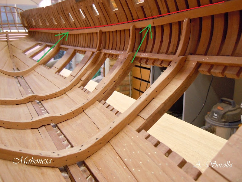

Hola Adrián, no sé si esto será muy importante pero creo que el durmiente no sigue un linea curva (el arrufo), parece que es una linea por segmentos.
Puede que eso después te traiga algún problema. Te lo digo porque creo que estas haciendo un gran trabajo.

brekin escribió:Hola Adrián, no sé si esto será muy importante pero creo que el durmiente no sigue un linea curva (el arrufo), parece que es una linea por segmentos.
Hola "brekin", agradezco el comentario sobre detalle del durmiente.
Si son importantes estas deformaciones en la línea de arrufo del durmiente, ya las había visto en fotos que he realizado con anterioridad siempre desde el interior del casco ya que a la vista normal desde fuera son apenas perceptibles, por suerte este durmiente todavía no está fijado al costado con los clavos, solo lo pegué con cola blanca, por lo que procederé corregir las desviaciones despegado los trozos convenientes y moviéndolos a su posición con ayuda de una guía por el canto superior.
Aunque para la colocación y alineado de los baos, no resulta preocupante, ya que corrigiendo la cantidad del 33% del alto del bao que se tiene de embutir la cola de milano en el durmiente, es suficiente para realizar las correcciones de alineación de los baos del puente, pero resulta muy molesto para realizar el forro del entre puente, además poco estético.

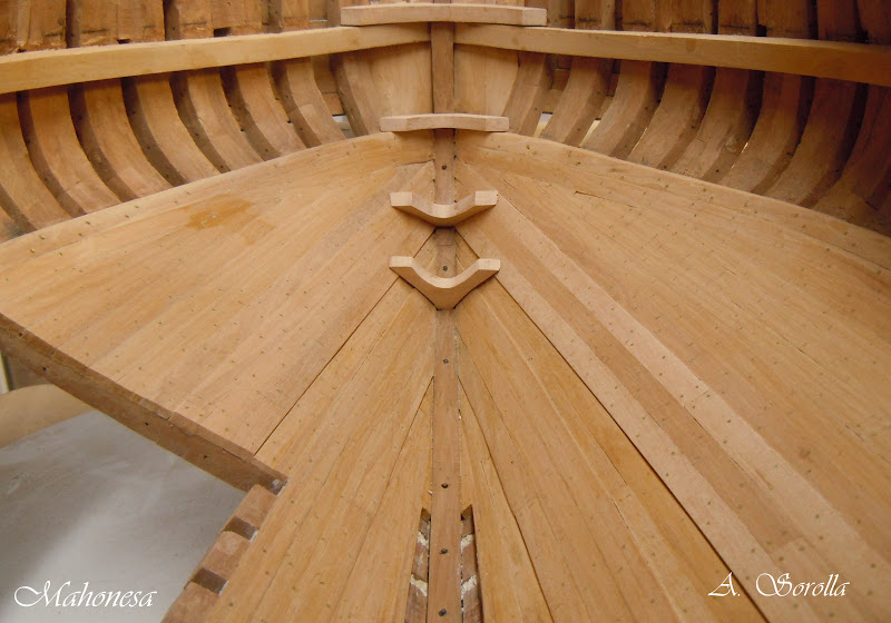

Aprovecho que estoy escribiendo y pongo unas fotos de lo último que he realizado:
El ajuste de las buzardas de proa, aun sin fijar y la empírica estructura del tablado del pañol de pólvora, en el fondo de la bodega.

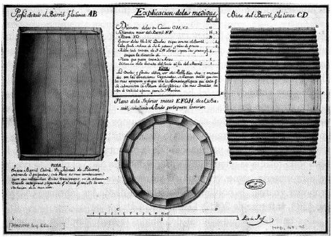

Para ir retomando el hilo con la Mahonesa, he comenzado por realizar algunos trabajos sin mucha dificultad y meterme poco a poco en materia.
He realizado unos baos que se componen de dos piezas endentadas, se pueden ver en las dos primeras fotos.
y también he realizado y puesto en su lugar, unos barriles de pólvora de 1 quintal, ya que el pañol de municiones queda muy escondido y posteriormente me resultaria mas complejo de colocarlos, los podemos ver en las tres ultimas fotos.
