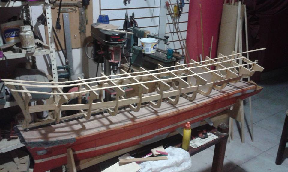

Para los que no se acuerdan y para los que no sabían, desde un principio dije que iba a hacer otro príncipe de Asturias, pues la verdad el primer casco quedo algo virado, así que por mas que disfrace el detalle en el lastrado del casco, siempre se vera torcido al navegar así que aprovecho para en el segundo casco mejorar todos los detalles que me corrija el maestro Sofiane Belghait y algún otro compañero que lo halla hecho o sepa algo sobre el portaaviones, así podre hacerlo lo mejor posible así que al finalizar tendré dos príncipes uno hermoso y otro patito feo je je je.

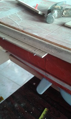

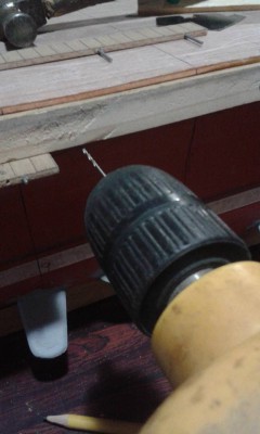

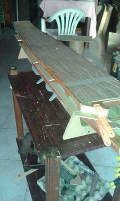

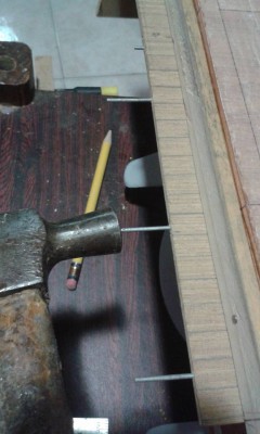

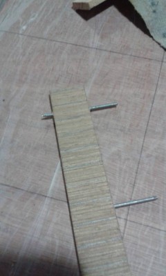

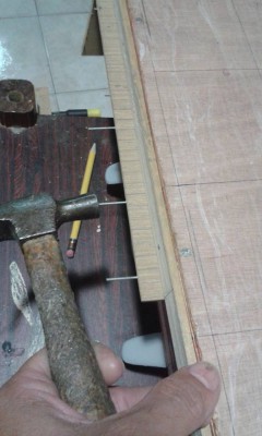

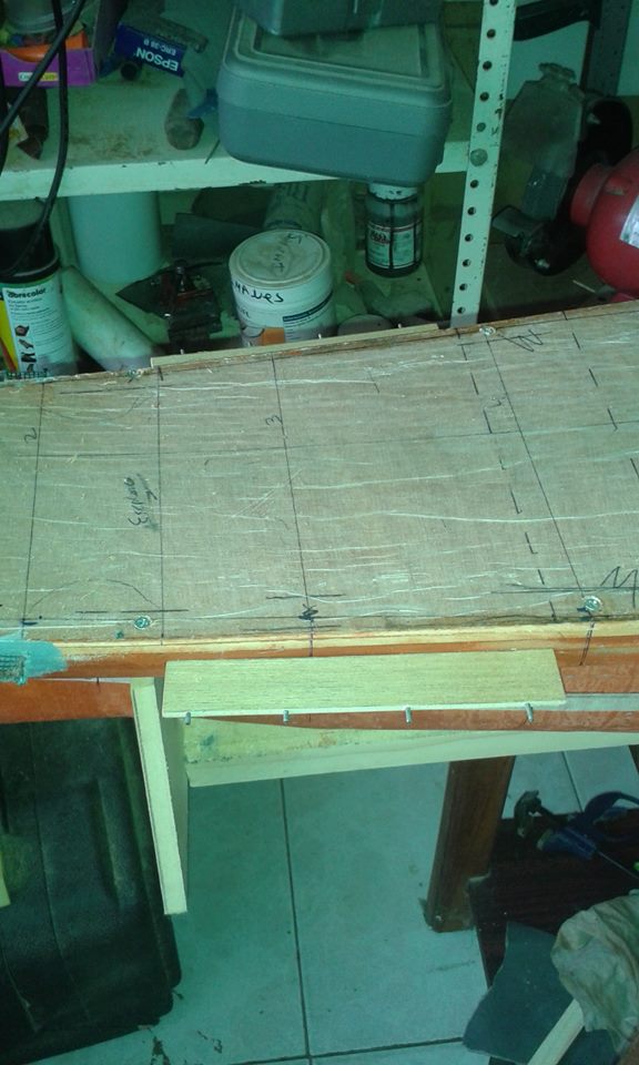

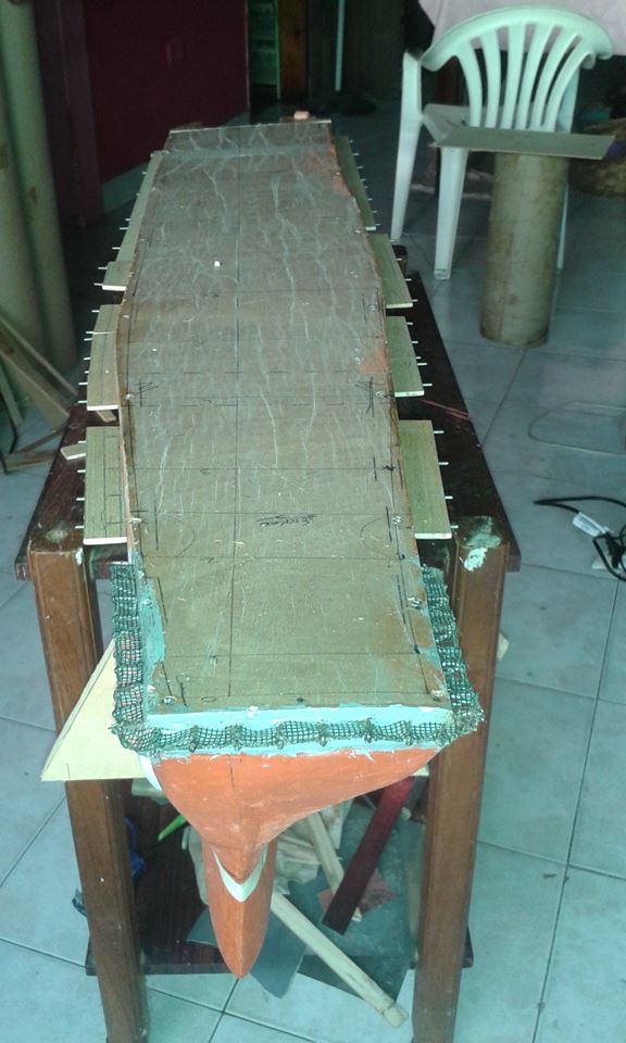

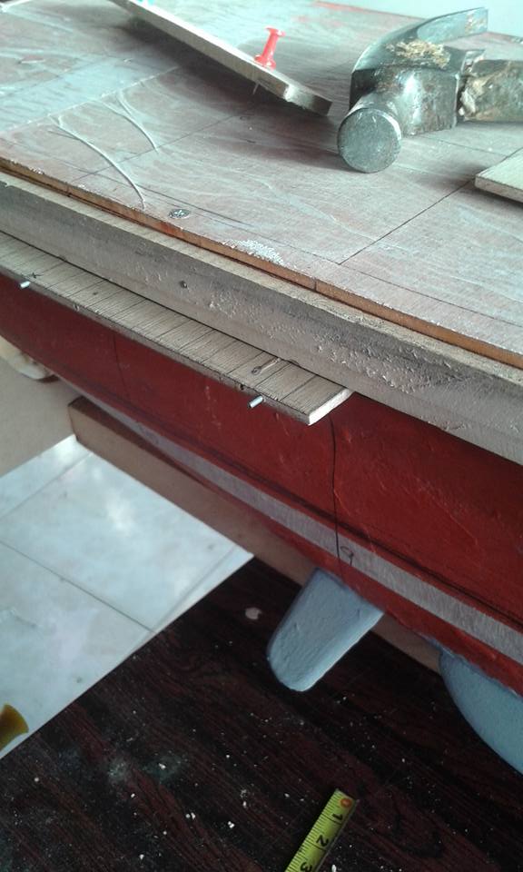

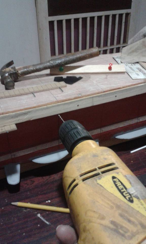

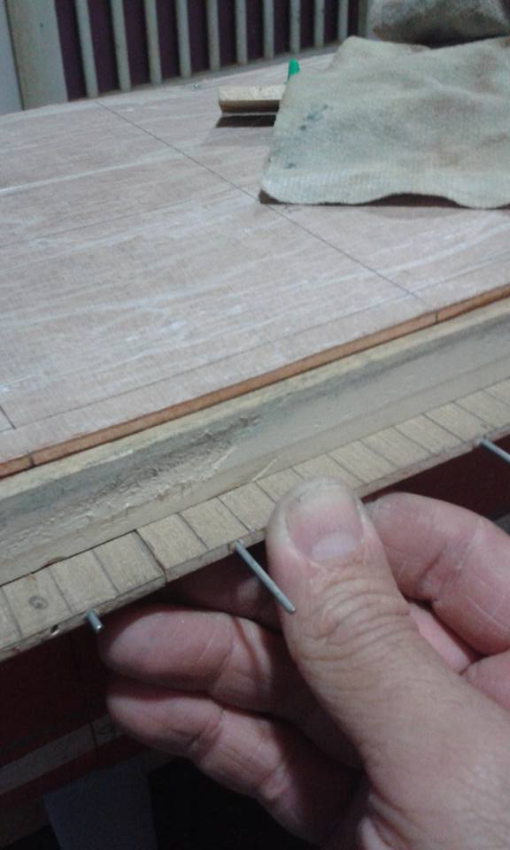

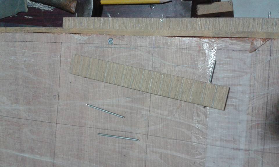

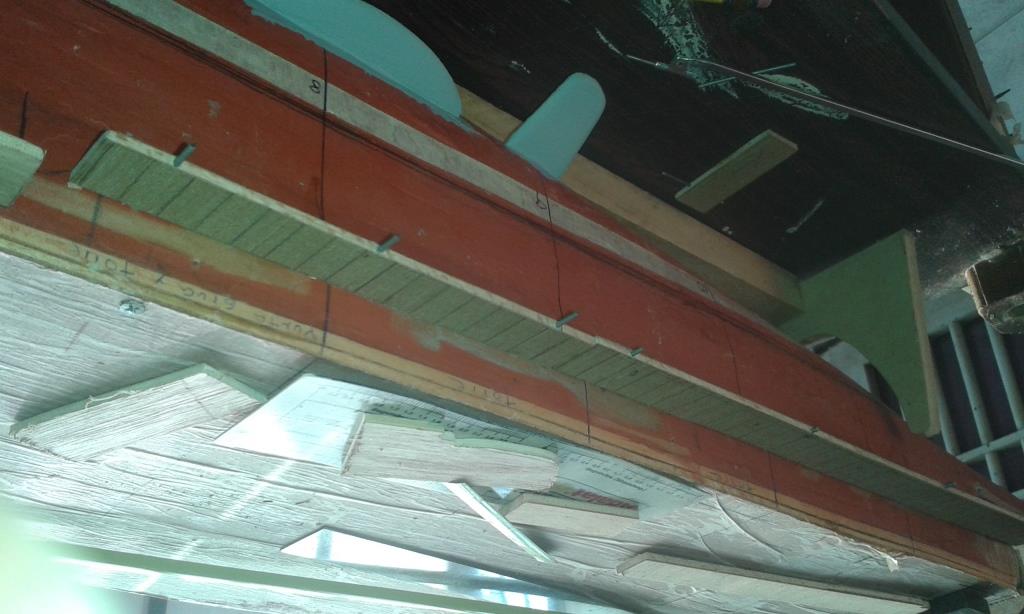

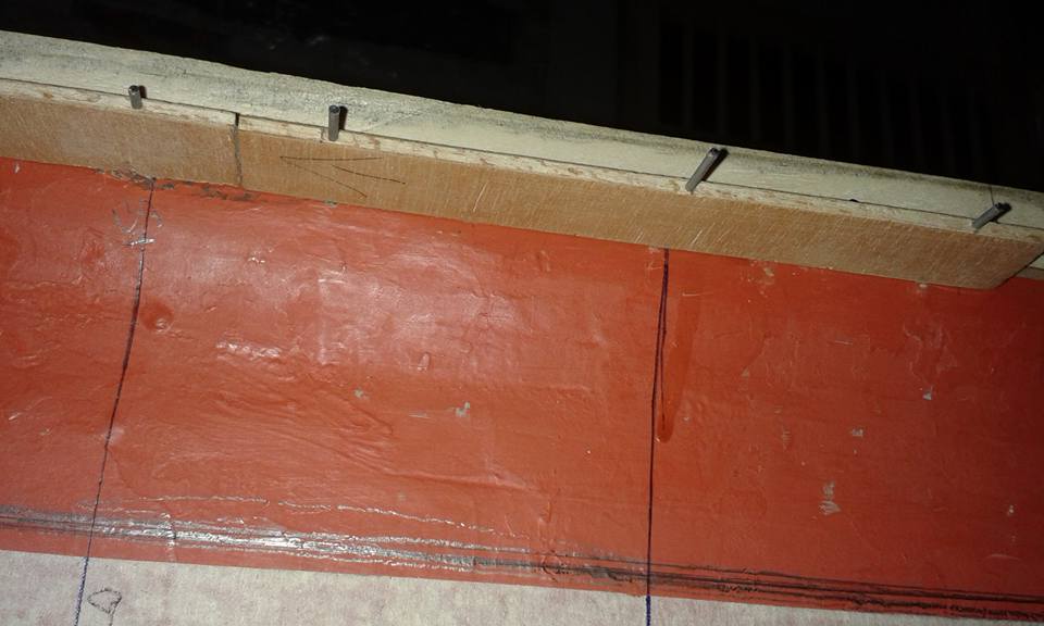

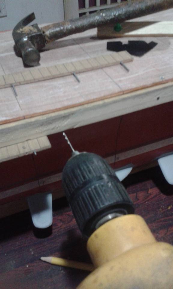

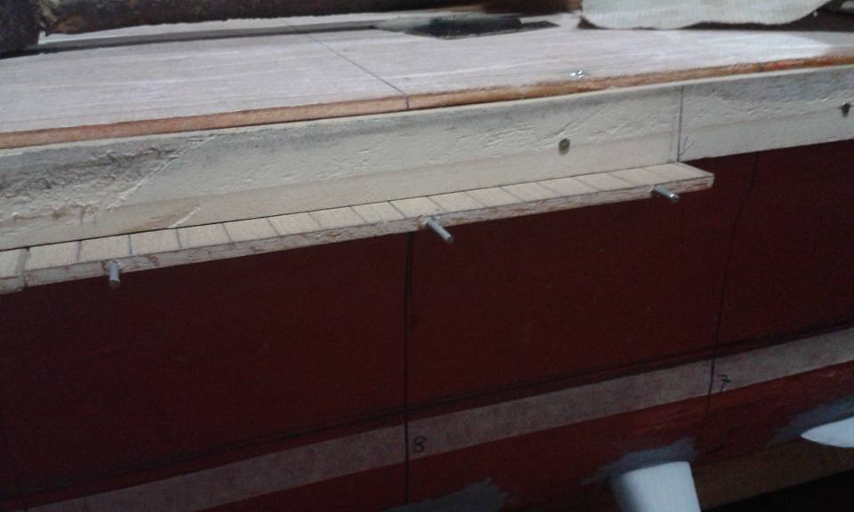

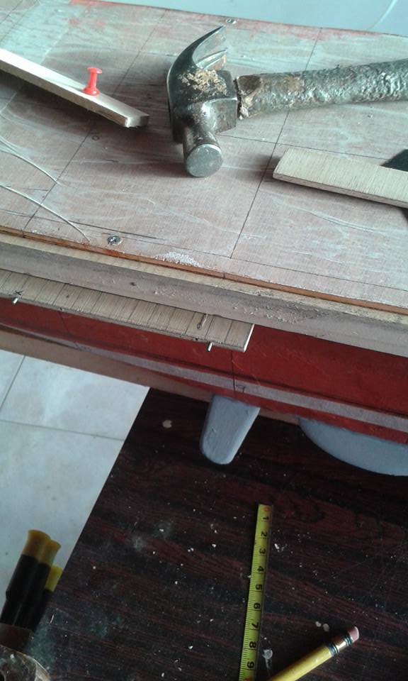

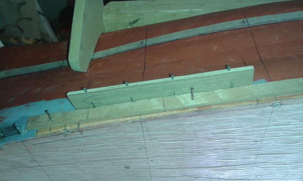

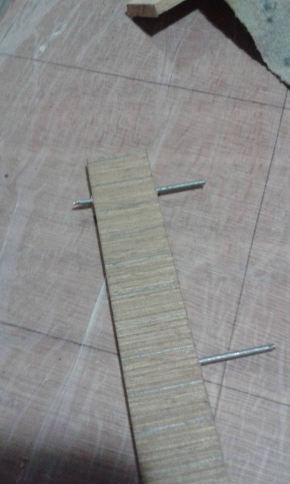

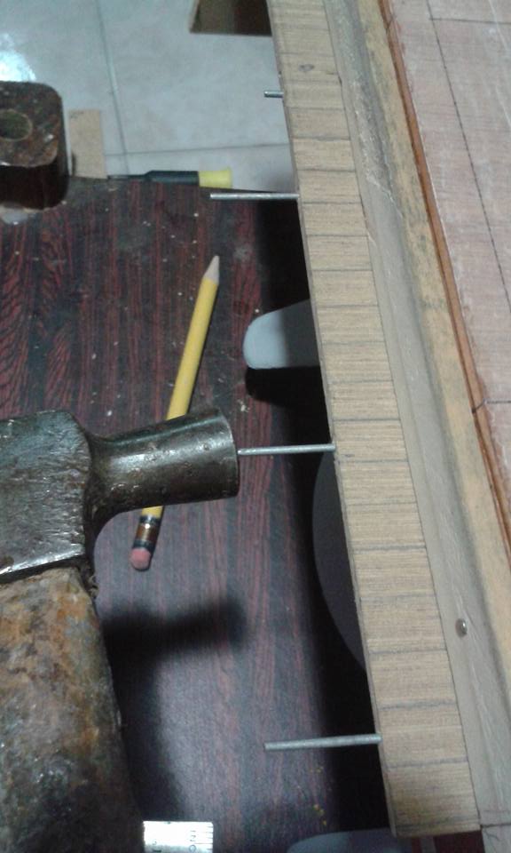

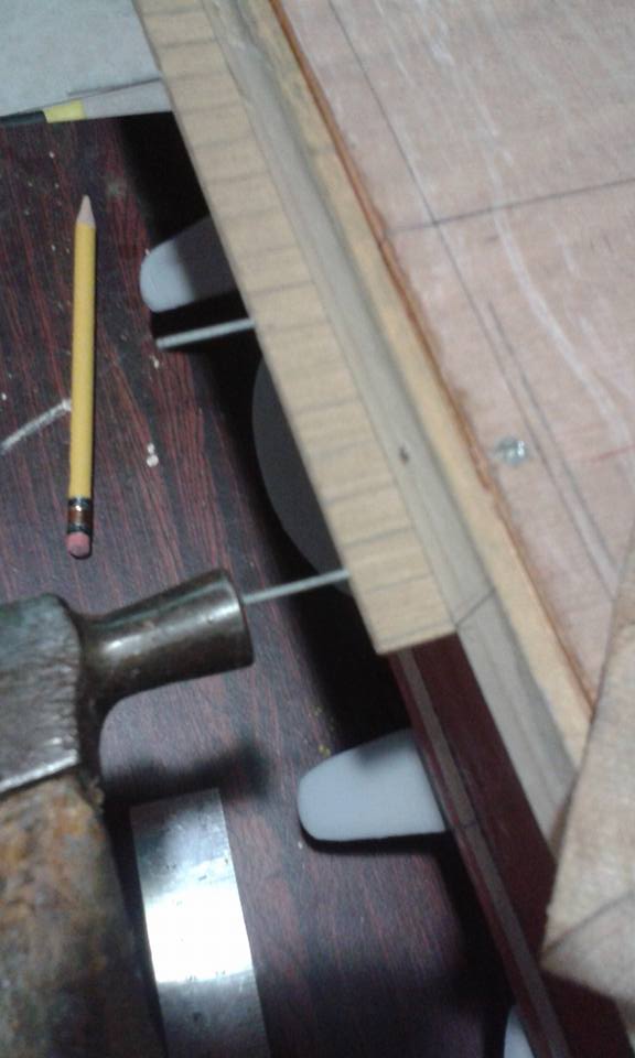

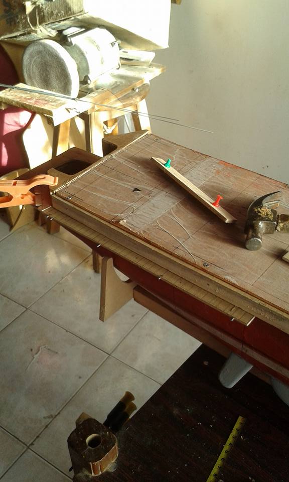

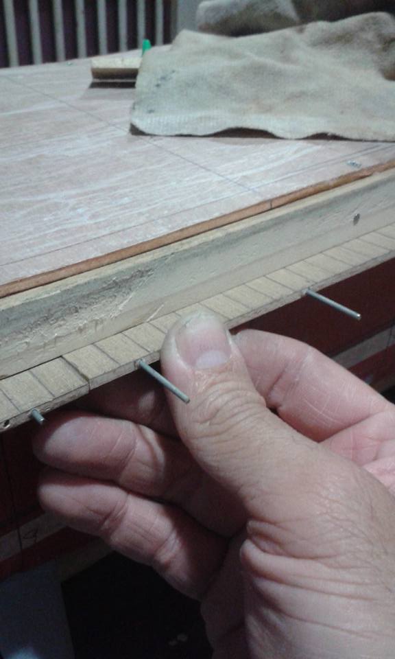

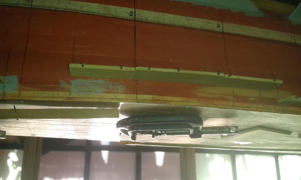

Bueno este fue un adelanto que hice del portaaviones Príncipe de Asturias, pues desde mañana lunes empezare trabajo en el nuevo casco o mejor dicho un segundo portaaviones Príncipe de Asturias, como ven en las fotos adelanto trabajo en la construcción de los pasillos laterales que iban a babor y estribor de la nave, desde proa a popa, para poder fijar la lamina de madera en este caso contrachapado al casco, hice perforaciones a todo lo ancho de la tabla, luego corte unos trozos de alambre galvanizado, coloque provisional una tabla desde el borde de la pista o cubierta de vuelo hacia abajo, en mi caso 2 cm, introduje los trozos de alambre en la tabla y presente en su lugar, con martillo di unos golpes para marcar el sitio a perforar, hice los taladros con broca fina y luego volví a presentar la tabla y martille los trozos de alambre y ya quedan en su sitio, claro aun sin fijar ya que falta darle el tamaño adecuado a la escala y hacerle pasamanos o barandas de protección y demás detalles.

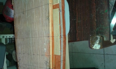

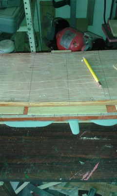

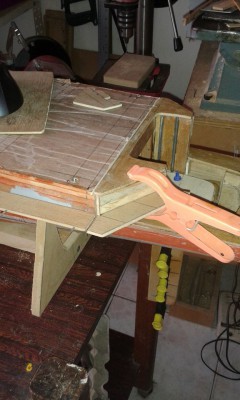

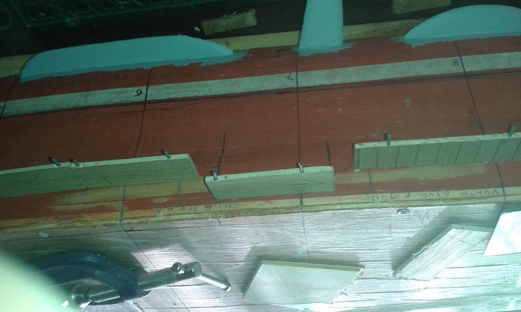

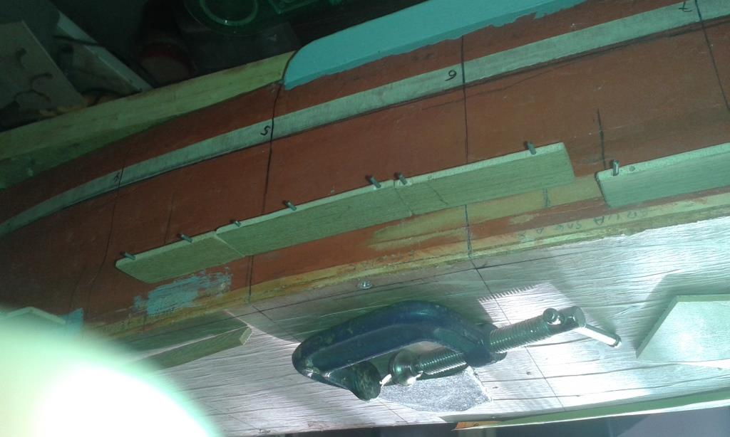

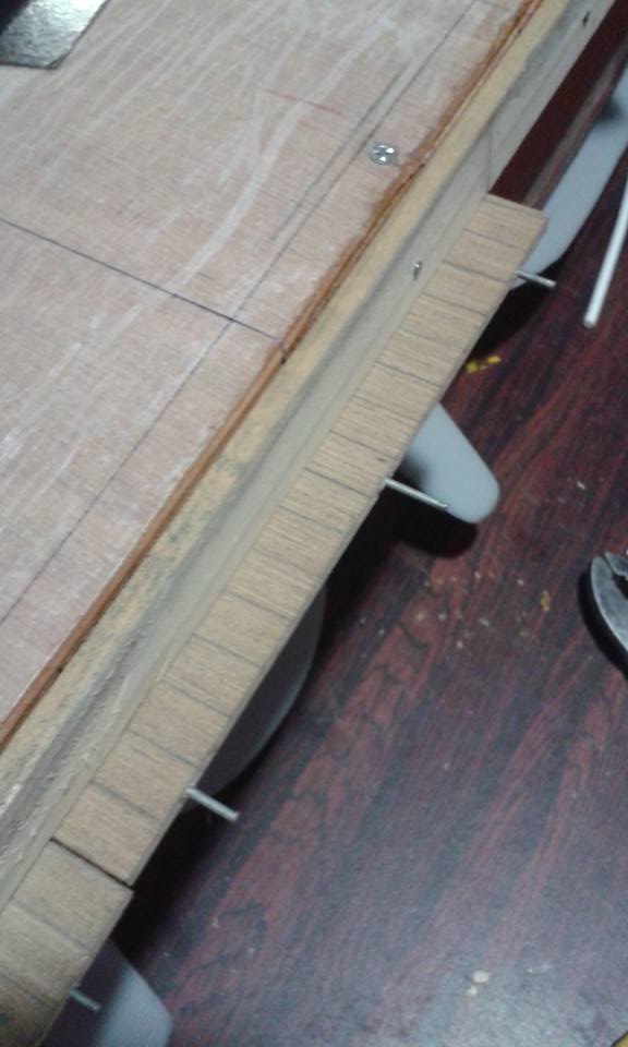

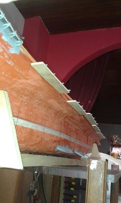

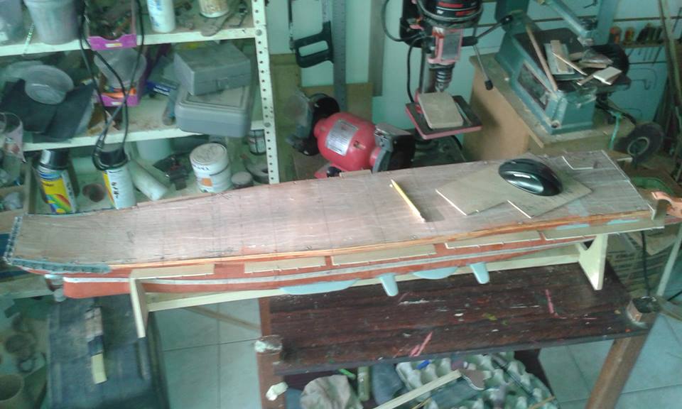

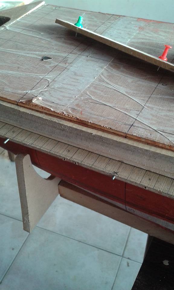

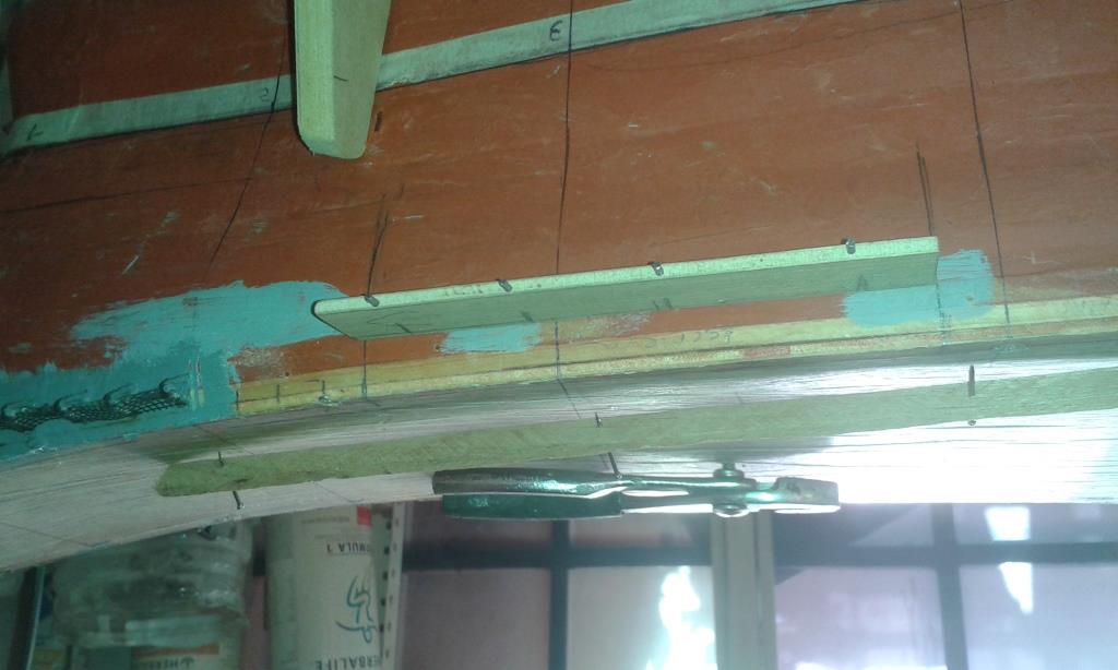

ayer por la tarde, termine de colocar los pasillos laterales derechos del portaaviones, según algunas fotos y el plano, lo vi así, si están bien, ya me toca es darle el ancho a cada uno, como dividir en algunas partes unos de los pasillos.
anoche no pude colocar las fotos, hasta ahora mediodía (jueves) las pude colgar, por si alguien quiere hacerme una corrección, haré mientras tanto los izquierdo..

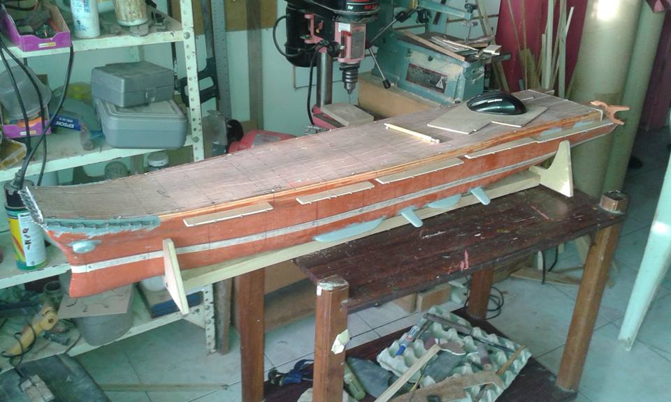

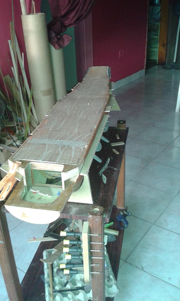

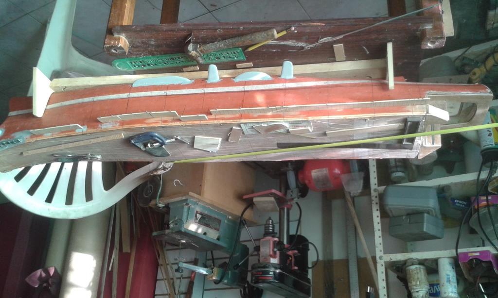

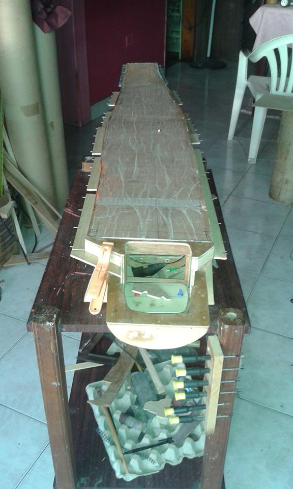

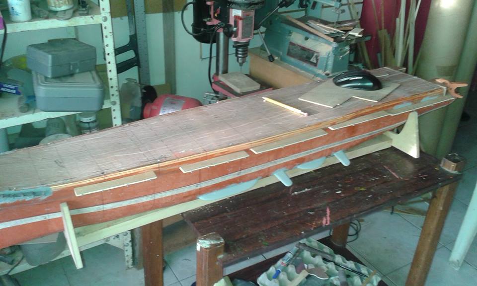

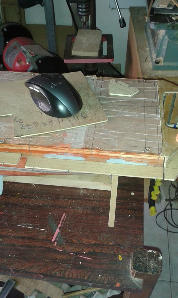

hoy coloque todos los pasillos laterales izquierdo del portaavion, mas o menos como los veo en el plano y algunas fotos, queda por darle el ancho y algunas recortes, mañana empezare a arreglarlos..

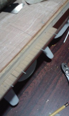

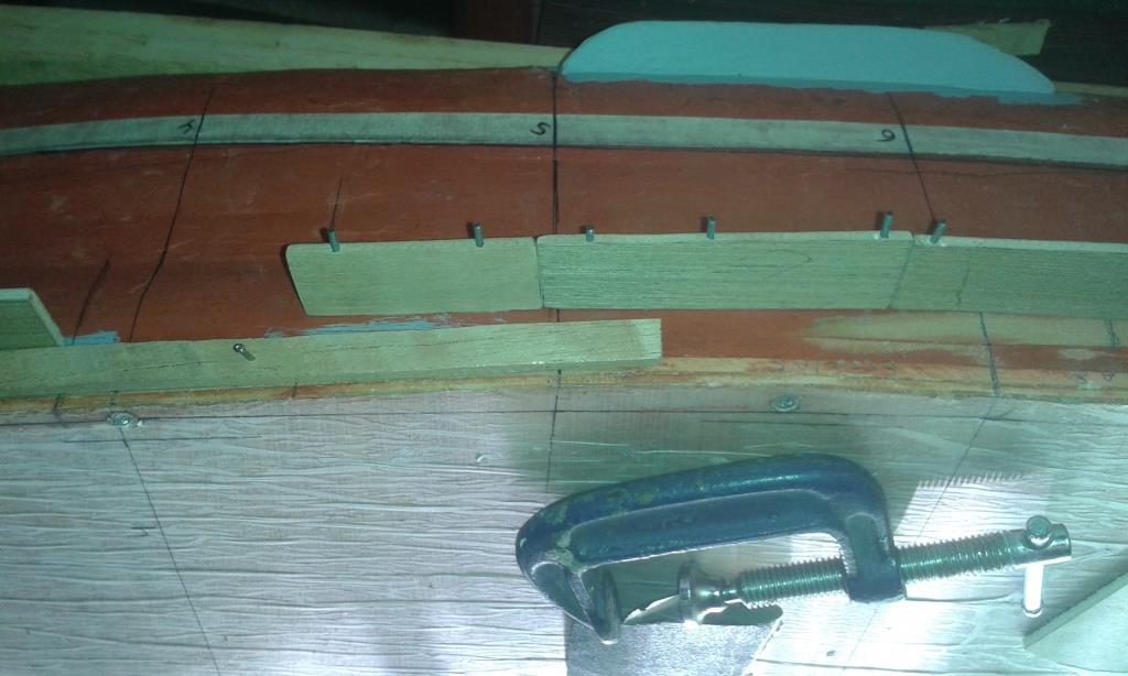

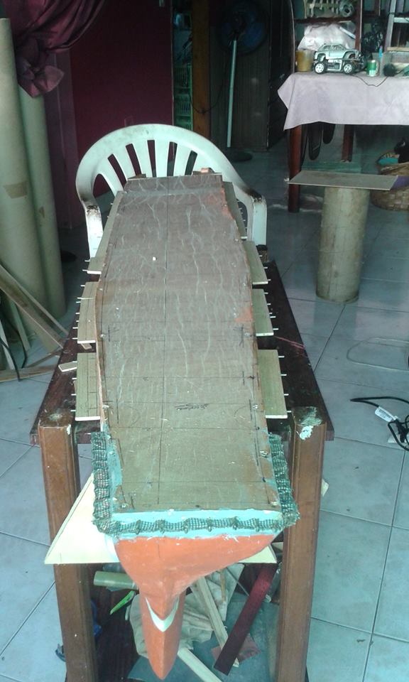

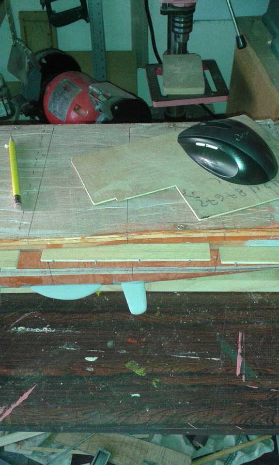

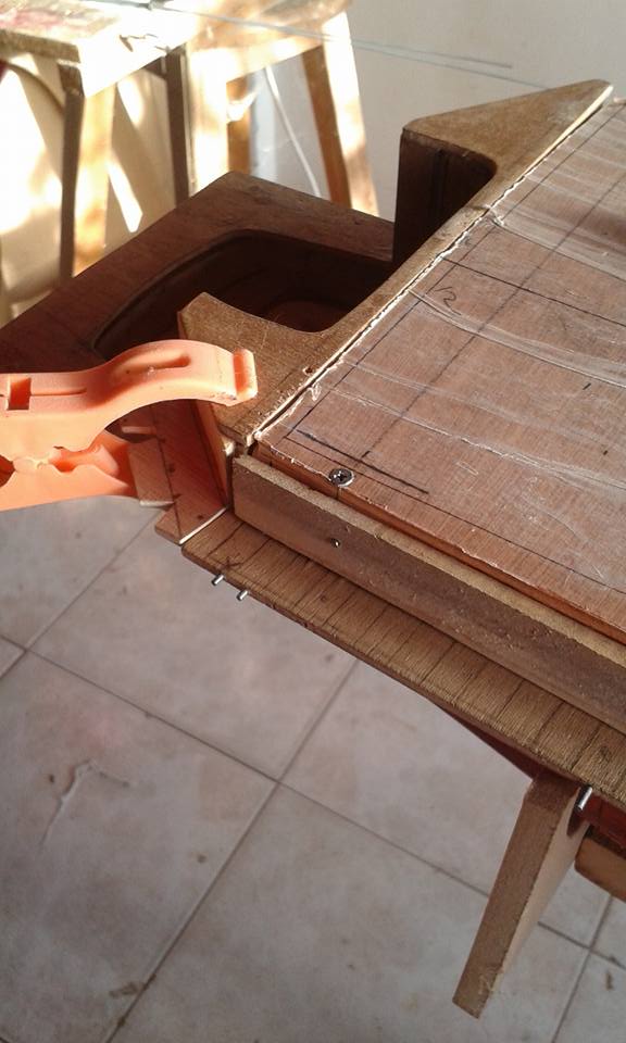

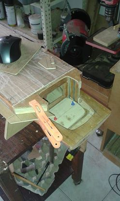

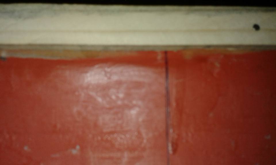

ultimas de pasillos y algunas generales de ambos pasillos, desde el martes estoy tratando de colgar un vídeo por facebook o youtube y me es imposible, la conexión esta muy mala, tanto en el apto donde vivo al igual que en la casa de mi hermana, parece que es en toda San Cristobal, la ciudad donde vivo, pues el Internet esta fallando mucho..
hoy me siento satisfecho con el resultado, mañana si todo sale bien, seguiré los trabajos..
