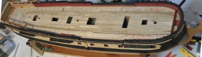

Pasado un año desde el inicio, soy más lento que el caballo del malo.
- Capitan Marano
- Mensajes: 864
Re: Corbetas Descubierta y Atrevida

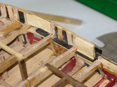

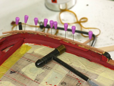

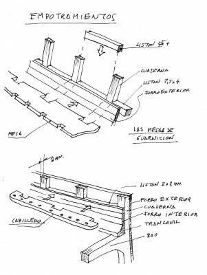

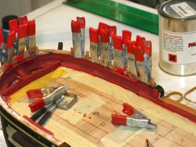

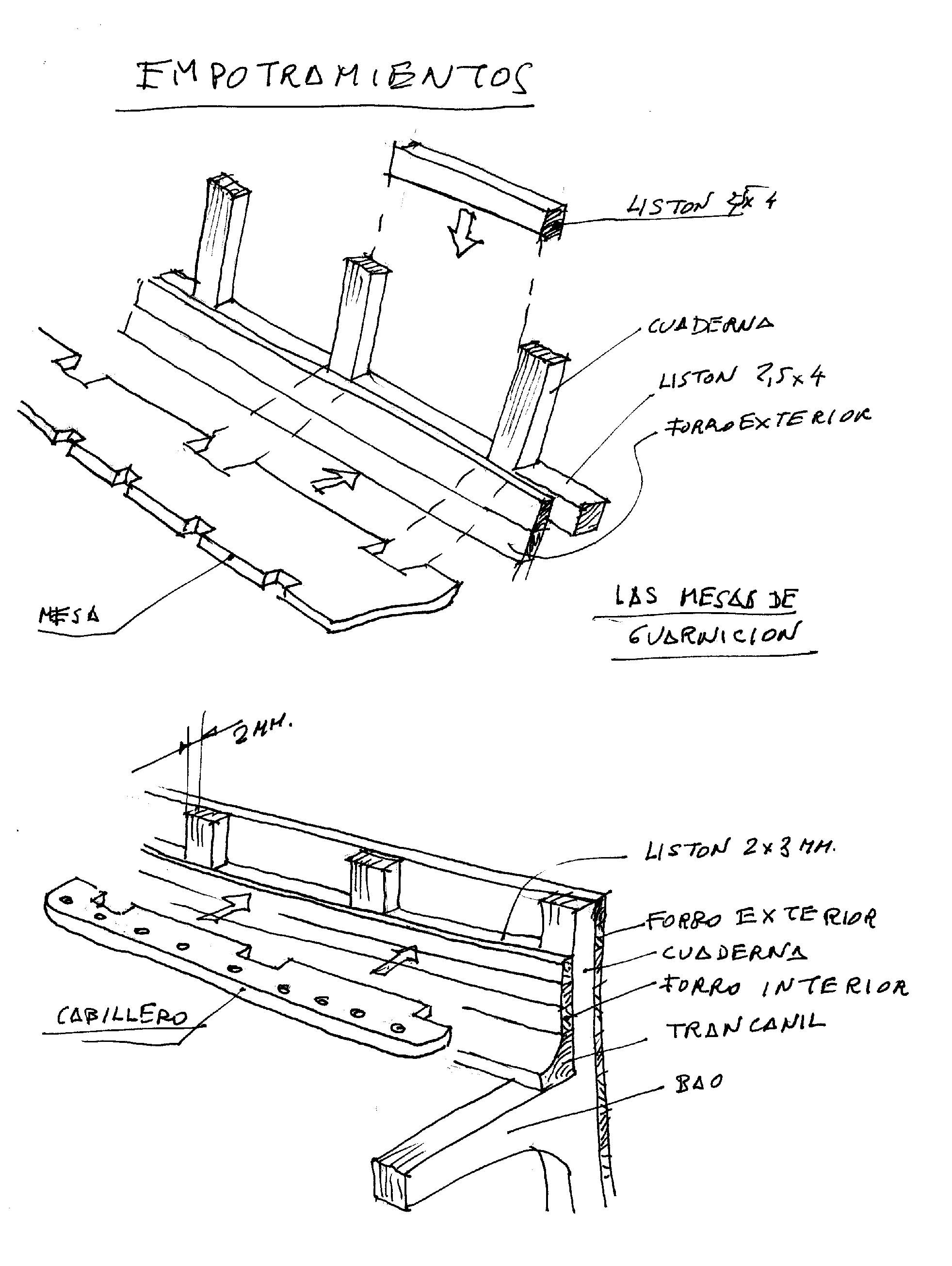

Lento pero seguro, nunca se me hubiese ocurrido amurar las mesas y los cabilleros a medida que se termina de forrar las bordas. Me gusta la combinación entre los tonos de las maderas y aquellos que si van pintado. Felicitaciones LeopoldoLeopoldofran escribió:Pasado un año desde el inicio, soy más lento que el caballo del malo.

Este proyecto promete y mucho. Mucha suerte con este trabajo Leopoldo.

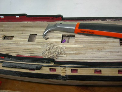

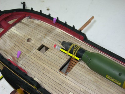

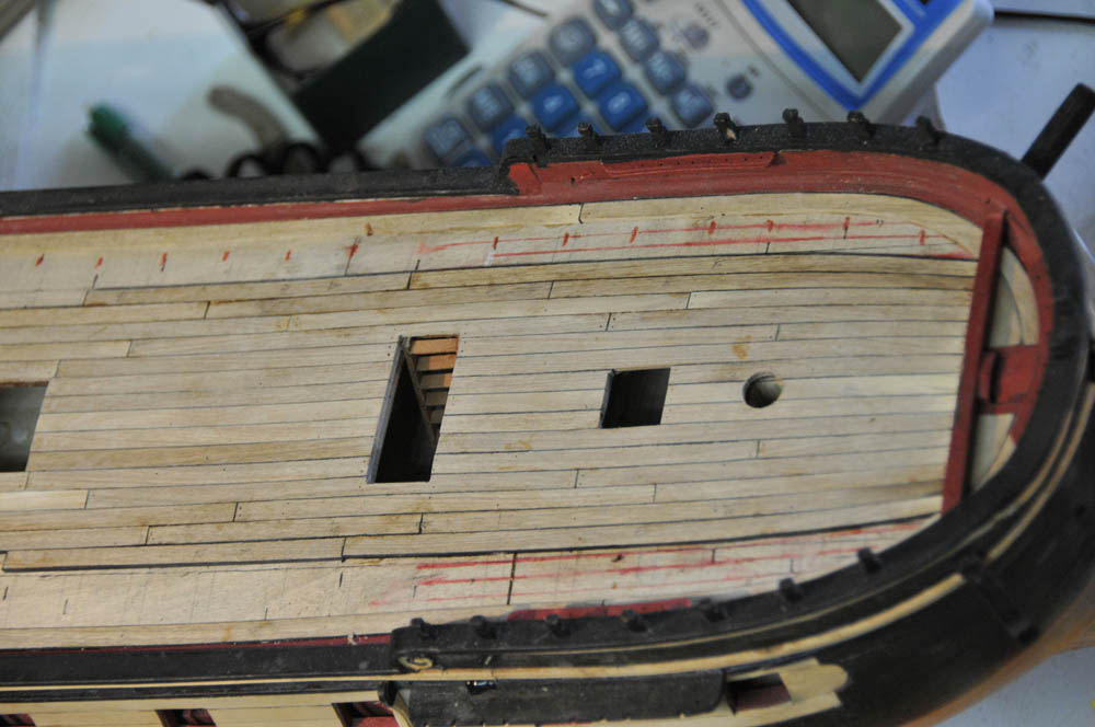

Muy bien Leo me gusta esa cubierta...por otro lado me preguntaba si la entrada o la escotilla a las escaleras, no llevan trancaniles? o los lleva encima de la misma cubierta? o estas cubiertas llevaban las cabezas a tope?Saludos..
Miguel Angel.
Miguel Angel.

Michael, muy agudo. Como tú muy bien sabes las tablas no llegan al borde del hueco de la escotilla, que está enmarcada por un cerco llamado brazola, sino que acometen contra dicho cerco.
Pero como voy a pintar brazolas me he permitido la trampa por facilidad constructiva.

leopoldofran permisooooo ,si hay un lugar me anoto para seguir aprendiendo de constancia , ingenieria naval he historia y sobretodo ingenio para sortear los obstáculos que se nos presenta en cada proyecto que se emprende , eres muy didáctico y eso es INVALUABLE en una persona como yo que intenta he intenta he intenta y seguiré intentando hasta que me salga bien lo que trato de aprender el hermoso hobby de la construccion naval por eso aprendemos de todos ustedes que nos enseñan y mucho !!!!!
sigue enseñándonos !!!! sino fíjate en cada detalle que nos enseñas , hay pocos hobbystas que se ponen hacer los detalles tan reales como el ejemplo del trancanil y lo explican GRACIAS !!!
La paciencia es una virtud que se aprende, se educa y se ejerce !!!!!!

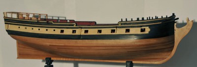

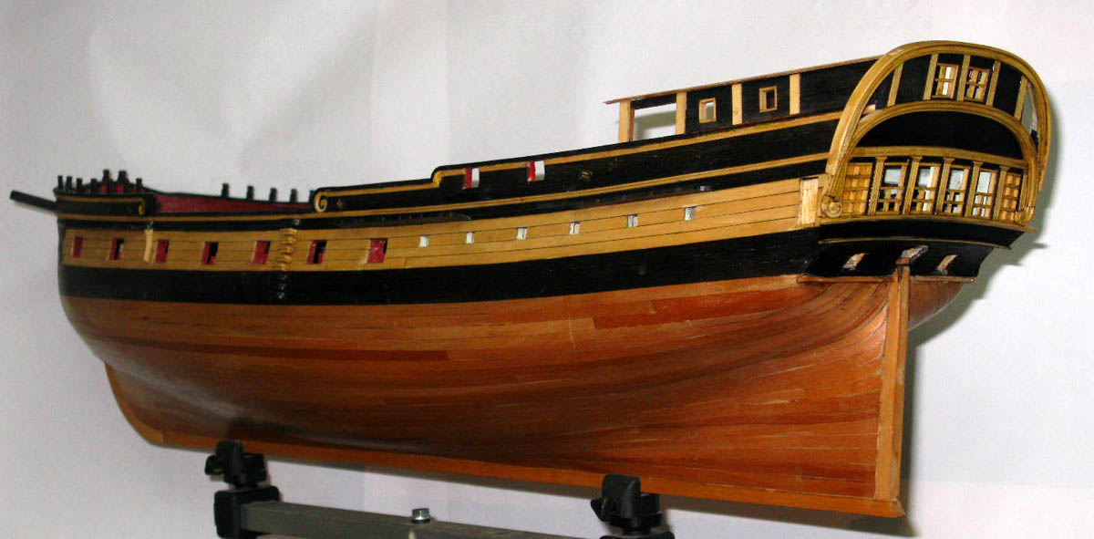

Bueno , me ha dado tiempo a montar el espejo, a falta de remates, antes de irme de vacaciones. No pongo detalles de cómo está hecho porque es un tanto peculiar con su doble arco y tampoco soy un experto en el asunto.
Esto se debe a que la corbeta en origen no tenía toldilla y se la añadieron en Perú para hacer sitio a un alto funcionario que quería que le llevasen a él y a su familia a Panamá.
Al funcionario le dejaron la cabina de popa ( la cámara), los oficiales se quedaron sin acceso alos jardines y Malaspina ( el jefe) se aposentó en la ampliación de la toldilla, a la que para quitarle el aire de chabolismo naval le añadieron el arco superior.
Estuve un tiempo sin saber cómo se distribuía el espacio de la toldilla, hasta que me tropecé con los arreglos que hizo D'Entrecasteaux en una corbeta semejante y un viaje parecido, llevaba cuarto de baño con bañera, dormitorio y comedor. Es lo que le voy a poner a Malaspina ( y a Bustamante)
No he puesto cristales en las ventanas porque pienso dejarlas medio abiertas y cogen mucho polvo. Además así se ve el amueblamiento interior.

Cayetano, mira que he pensado veces, esto no le va a gustar a Cayetano, por la combinación boj ( aunque es americano lo que hace la diferencia) y ébano.
Pues va y le gusta, me alegro mucho.

Leopoldo, una cosa es que probablemente yo lo hubiese hecho de diferente forma y otra cosa distinta es que me gusta mucho como te ha quedado. Lo cortés no quita lo valiente.
