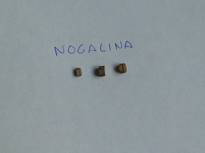

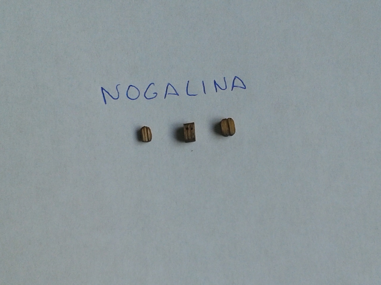

Los cañones muy bien, sin embargo te pasa lo que a mí y a muchos, que o bien por prisas o por pereza, no teñimos la motonería.
Yo teñiría algo esos motones y cuadernales, que a pesar de que con la luz solar, con el tiempo se acaban oscureciendo, ahora quedan un poco demasiado claros.
Cuando me acuerdo, hago un bote con nogalina y echo toda la motonería que tengo hasta que cogen color.
Luego los dejo secar y ya los tengo teñidos para el próximo trabajo.
También pavonaría las cadenas de las barandillas tan doradas, dale con un pincelito y luego con agua.
Fijándome más, veo que en realidad las has pintado de plateado, en ese caso ha sido tu opción personal que respeto
El trabajo en este barco, por otra parte es impecable y muy cuidado, me gusta mucho.
Muy acertada la gama de colores

Tomo nota de tus consejos, con los motones una varilla la teñí, pero me parecía demasiado igualado con las amuradas y otros tintes mas oscuros que tengo no me gustan, miraré de buscar algo neutro, de todas formas si tienes alguna foto que me oriente te lo agradezco.

Elige el color que más te guste
Lo que te dije es que hagas un botecito de tinte del color que elijas y sumerjas los motones y cuadernales ya terminados un tiempo concreto (haz alguna prueba primero) y luego los dejes secar.
El teñir la varilla es perder el tiempo, al hacerlos se pierde la capa de tinte superficial
Para los que tienes puestos, si no los has barnizado, puedes teñirlos con un pincel.

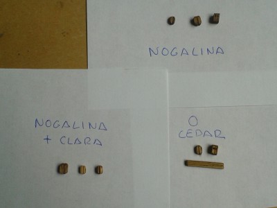

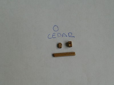

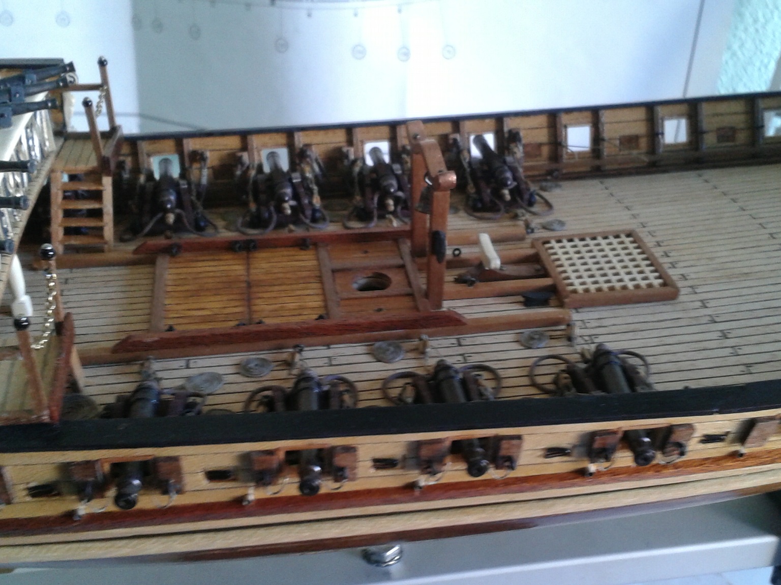

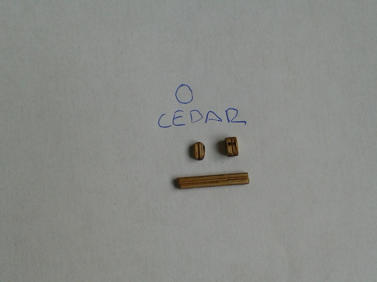

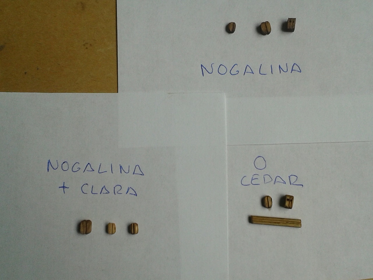

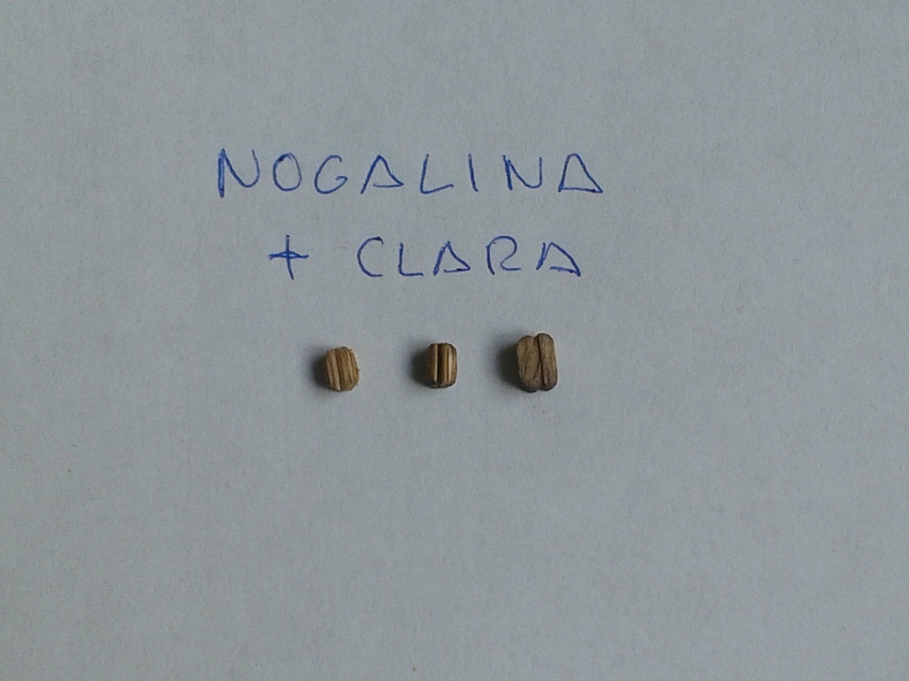

Ultimo avance; durante un tiempo el astillero se convierte en laboratorio con el fin de dar color a los motones.
Después del consejo de Llaut y mirando bien, la verdad es que esos motones están muy blancos.
Descarto los tintes y pruebo con lanolina en dos tonos.
(He de decir que hasta que logro estos dos tonos ha habido muchos intentos.)
Después he probado con un producto que había por casa para reparar arañazos en los muebles y el resultado para mi es muy bueno, pues le da un acabado satinado y un tono bonito.
Os muestro unas fotos a ver si os convence.

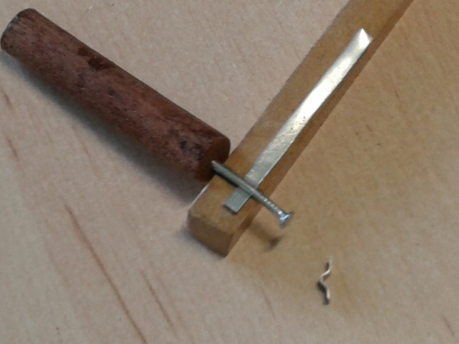

El reparador de arañazos.
Todos juntos.
Todos juntos.

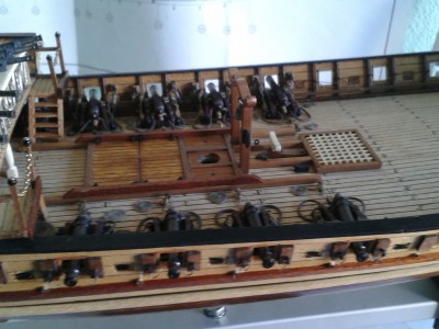

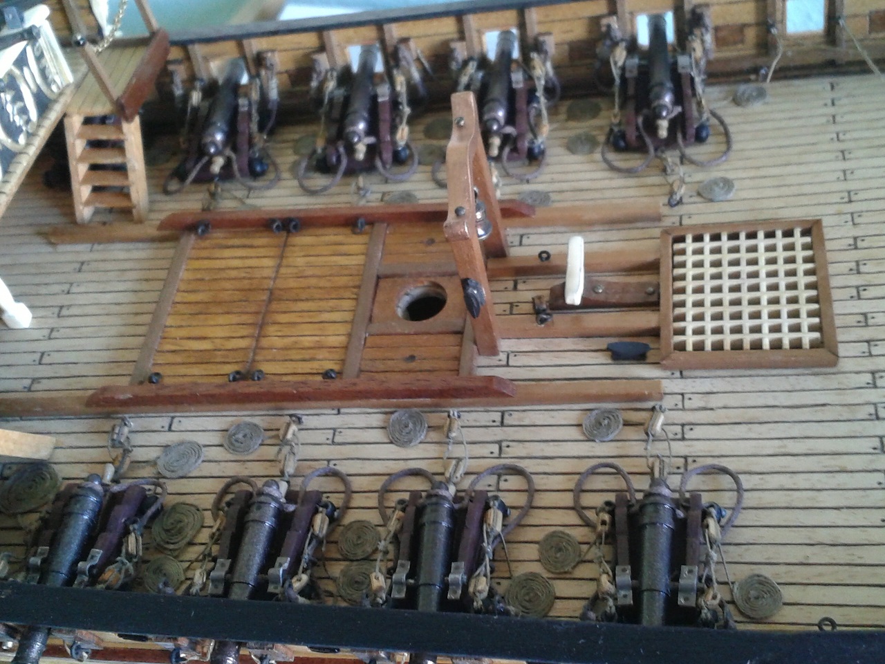

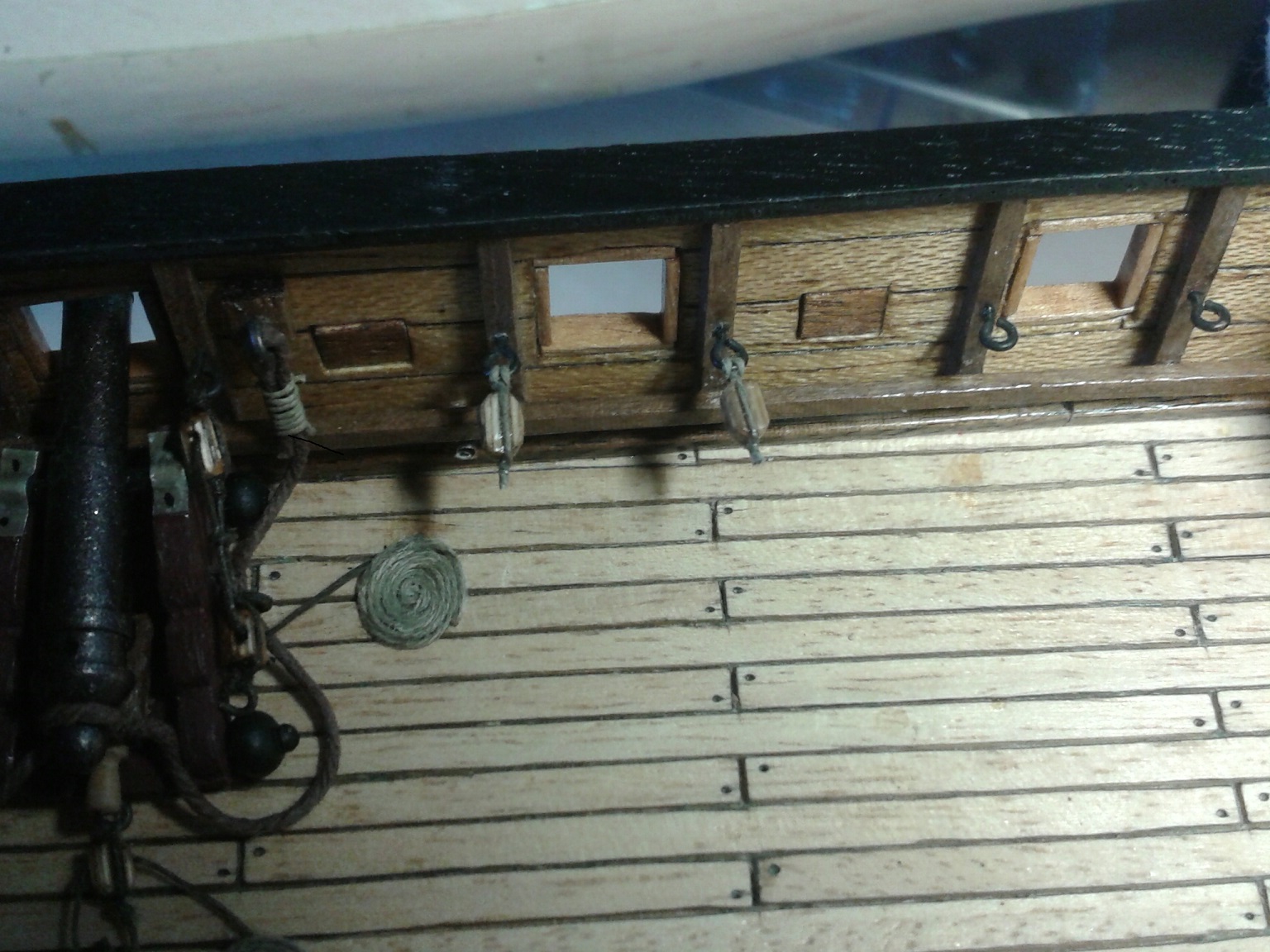

Motones de Ocedar en el cañon...
y en cubierta...¿Qué tal?

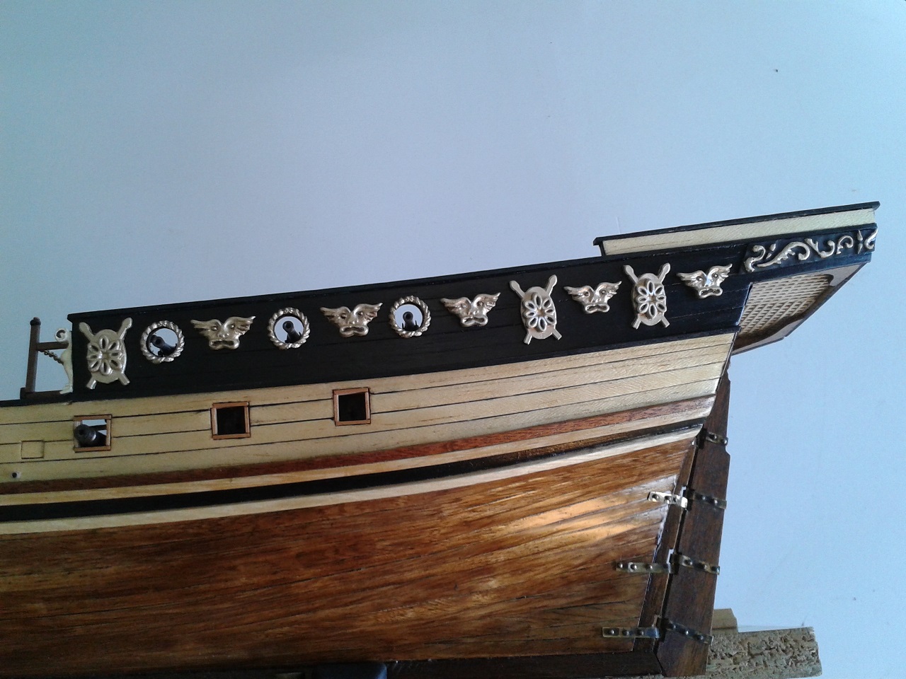

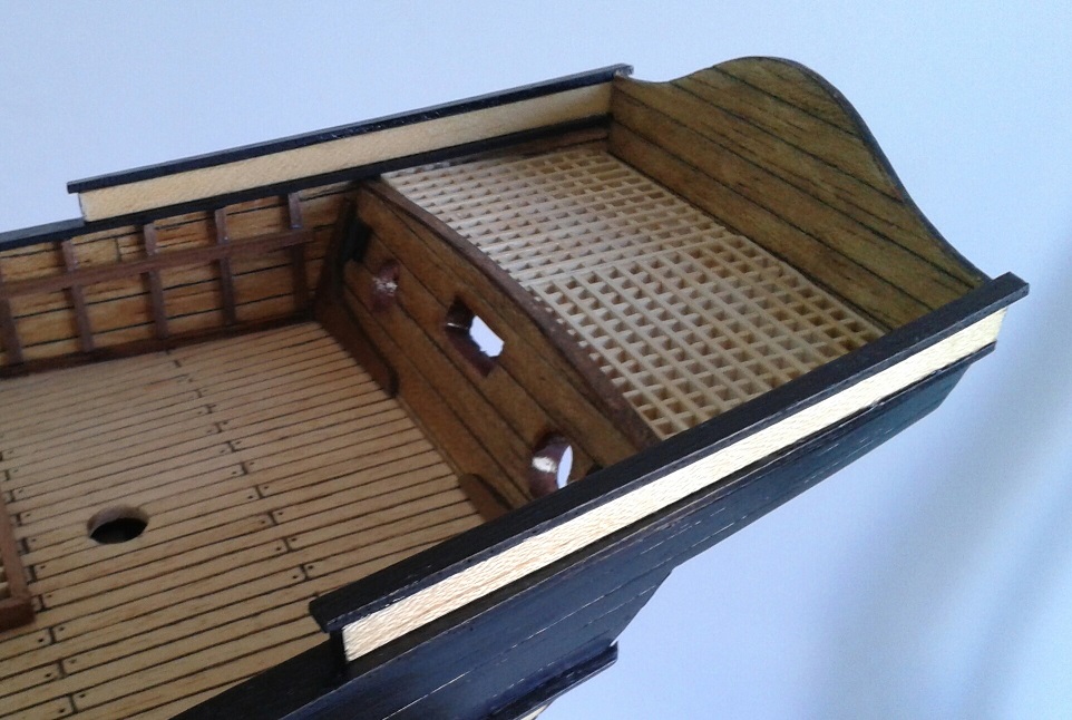

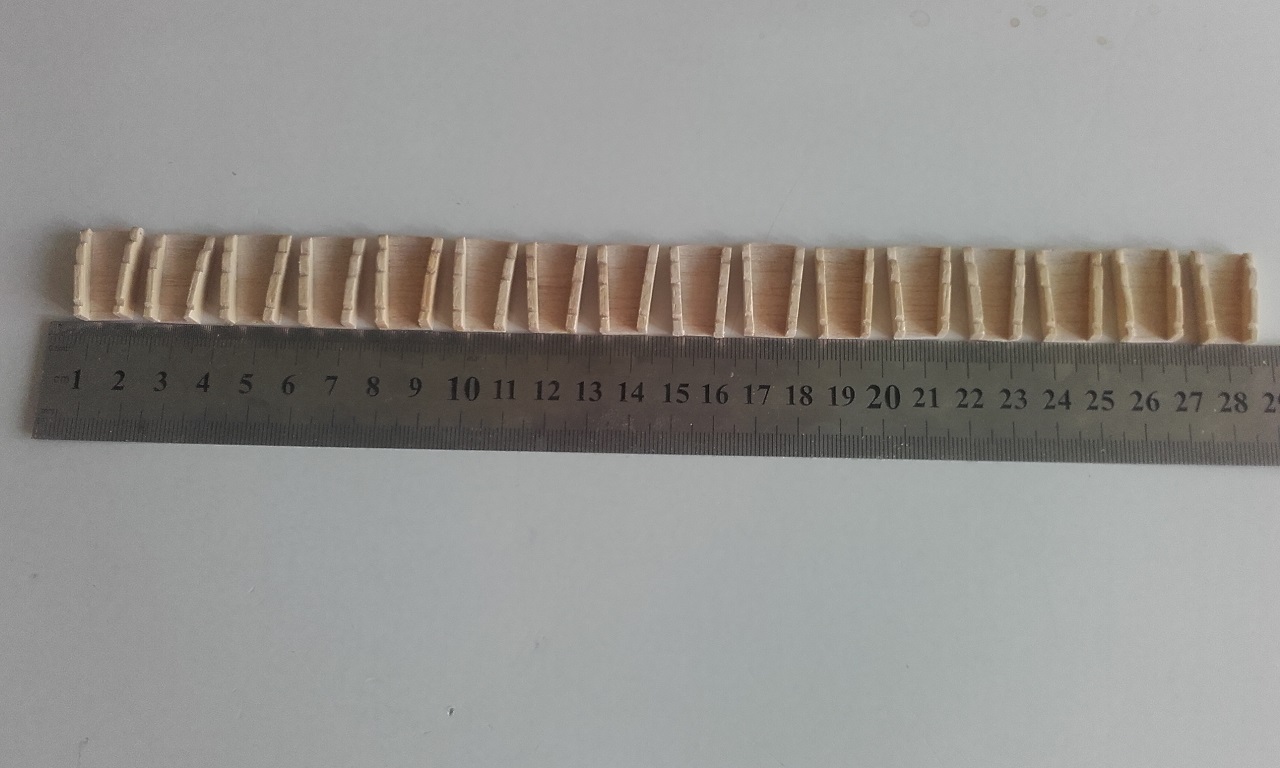

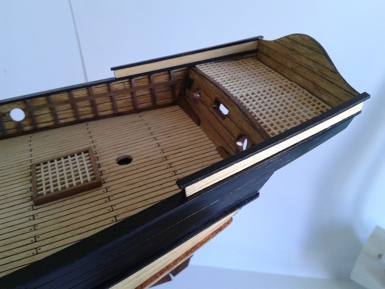

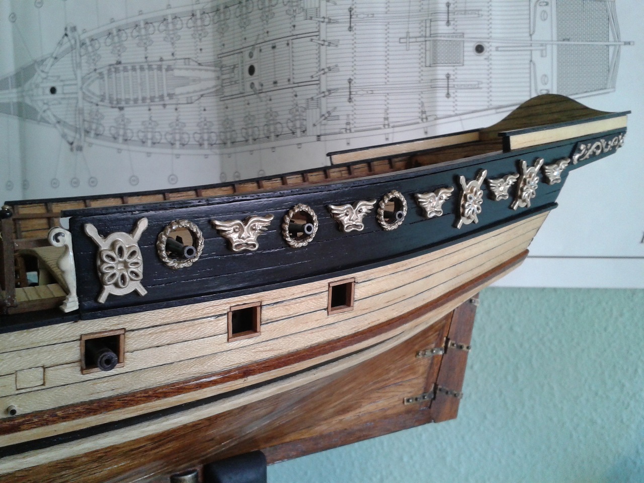

Estoy liado con los cañones y tiene tela :mrgreen: , yo me lo he buscado, pero el agrado será mayor; como suelo hacer cuando una tarea "carga" lo aparco y hago otra cosa, en esta ocasión remato con las amuradas de toldilla, los falconetes y adornos.

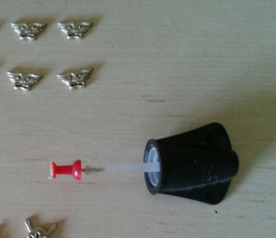

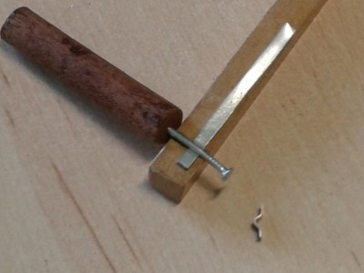

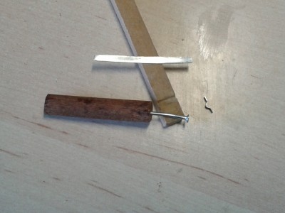

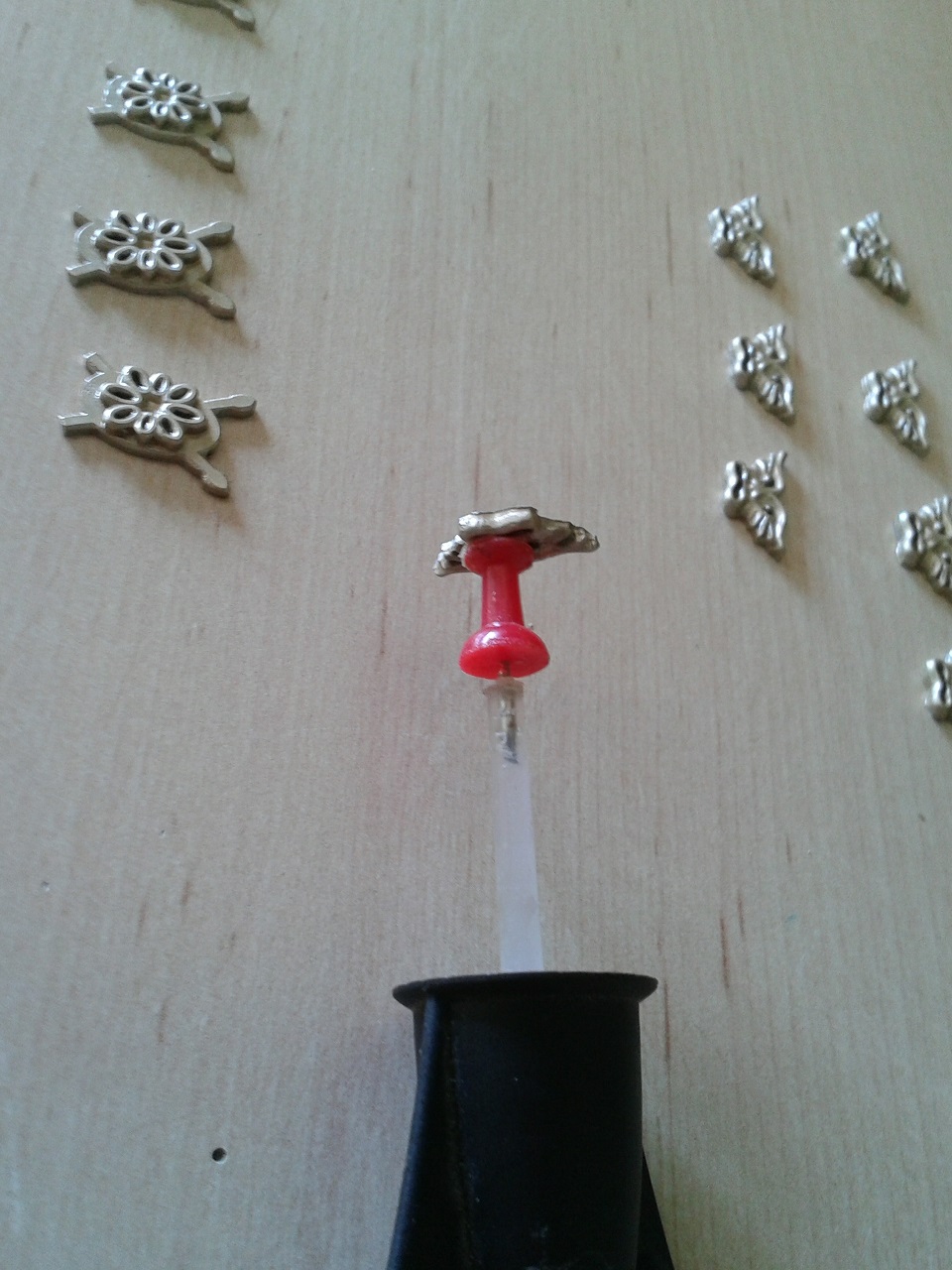

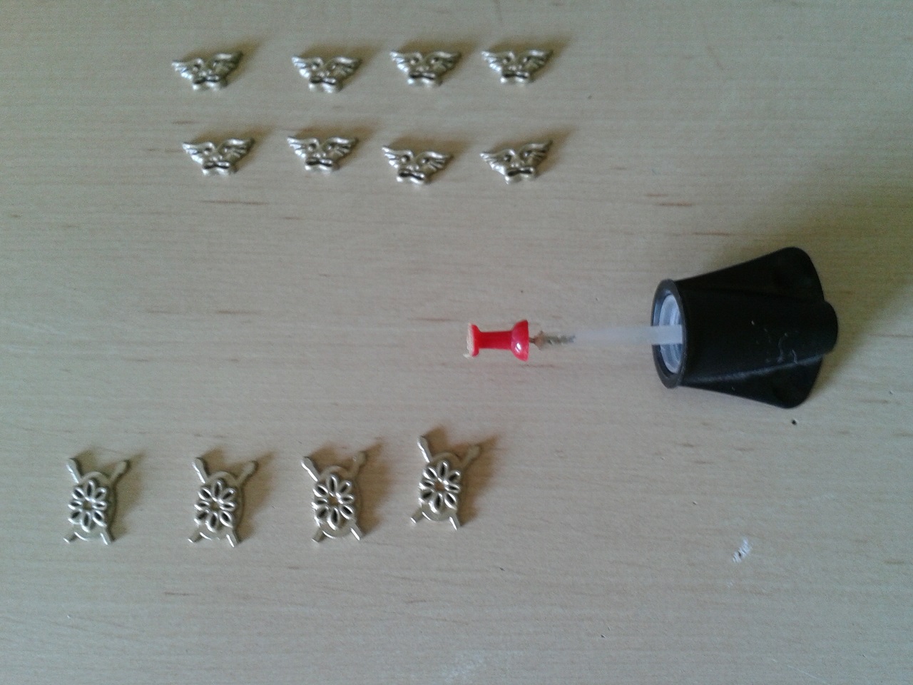

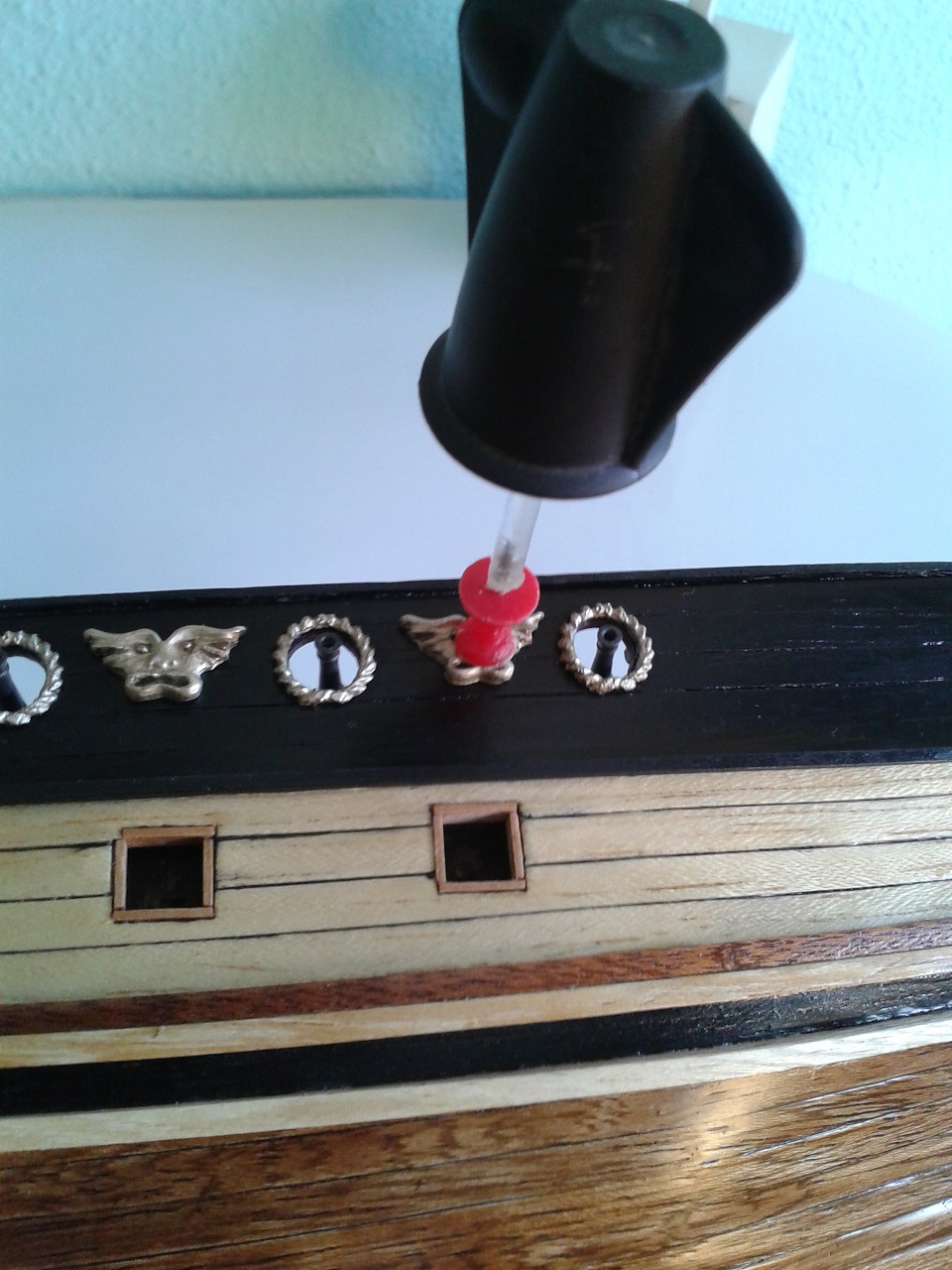

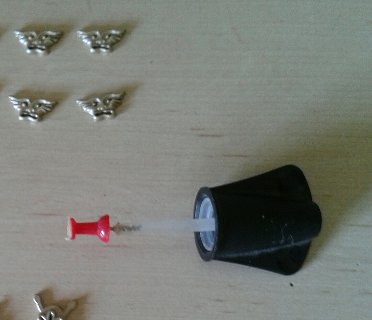

os muestro un útil para pegar piezas que con los dedos resulta un poco complicado, con la base del pincel del loctite, una tachuela y adhesivo doble cara en la punta, os aseguro que va de maravilla.
Van fotos y un saludo para todos.

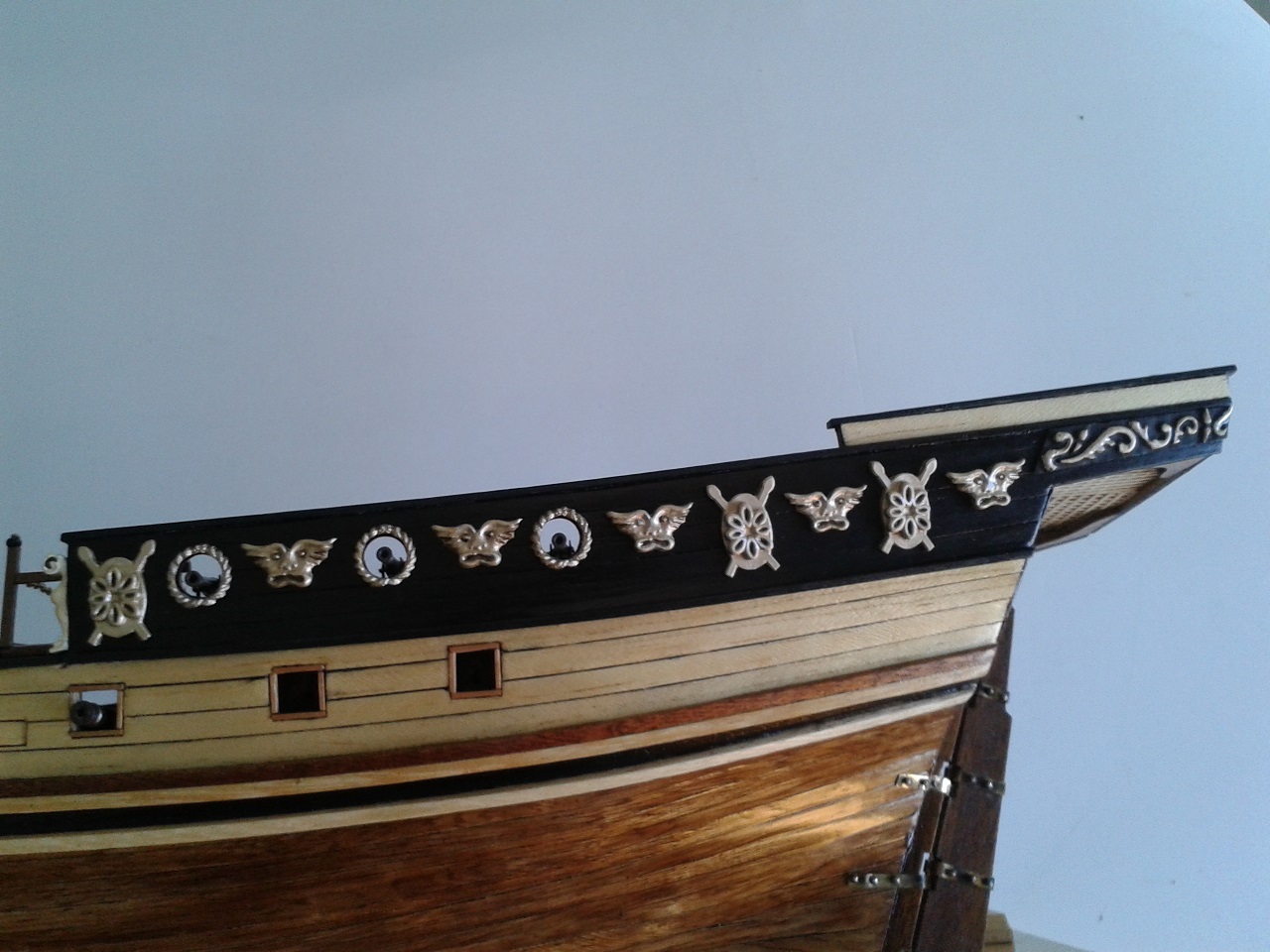

Amurada toldilla
Amurada toldilla
con las tapas de regala.

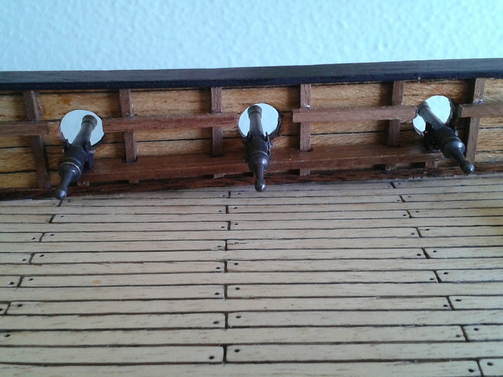

Bases y falconetes.
Bases y falconetes.
Colocados.
Colocados.
Útil para pegar adornos y demás "cosas"...
Pegar el adorno...
Pegar el adorno...
colocar en su sitio.
Resultado final.
Resultado final.

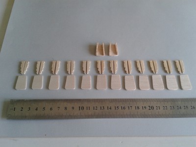

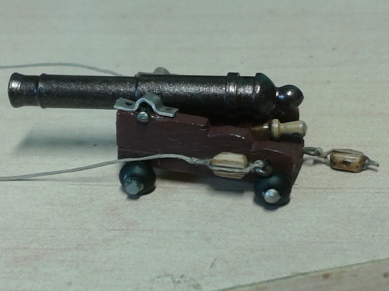

Como comenté estoy con los cañones y la verdad tienen "curro".

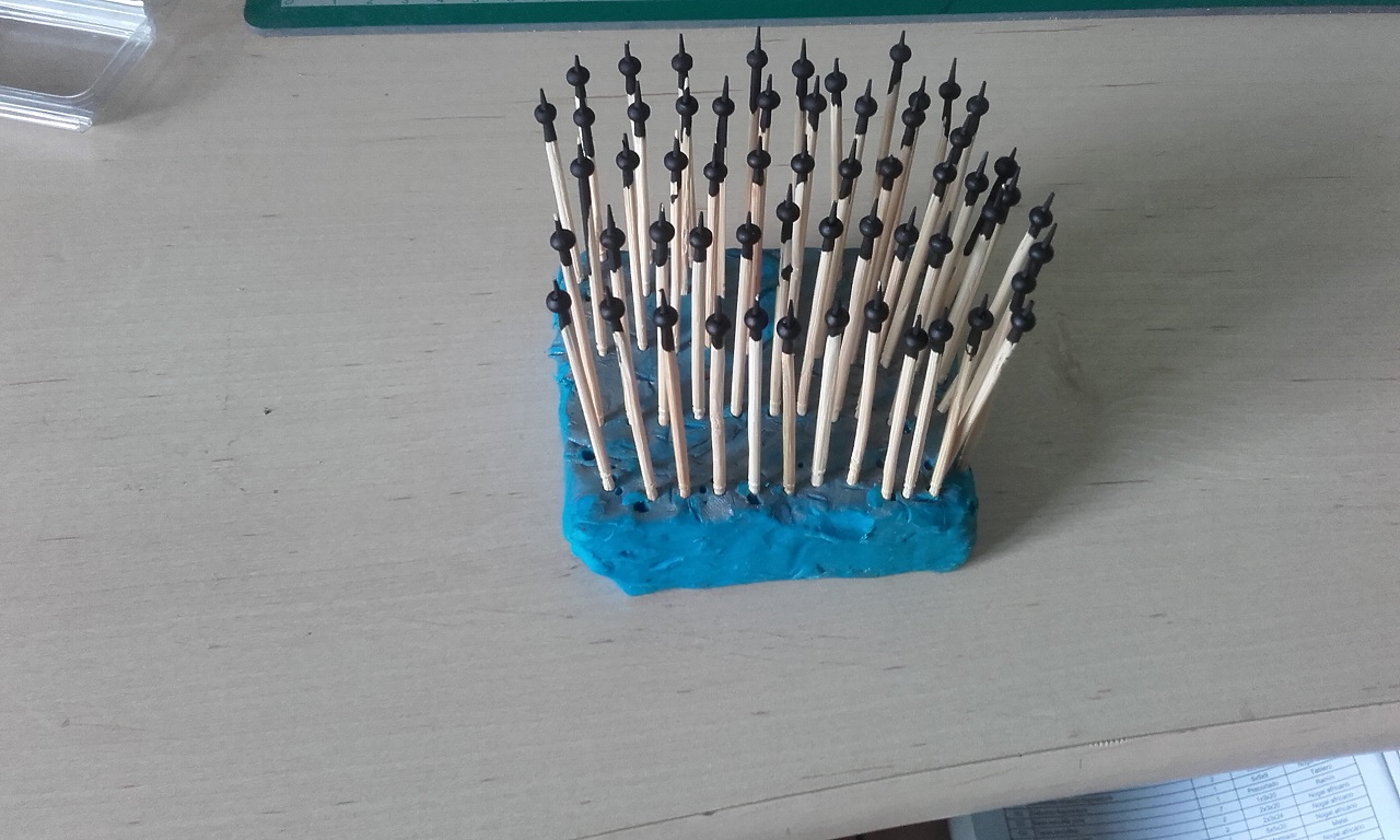

Os pongo unas fotos del proceso.

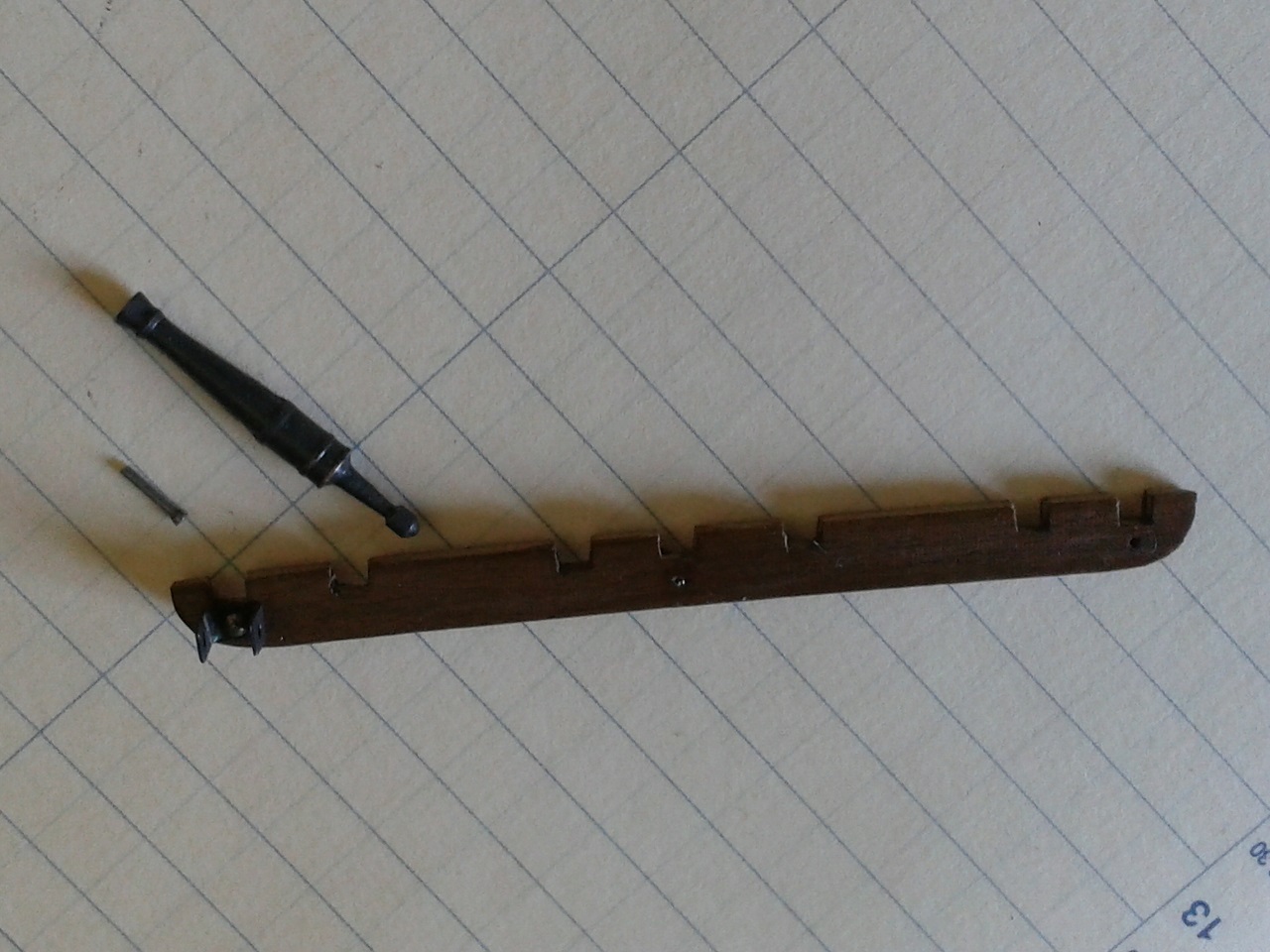

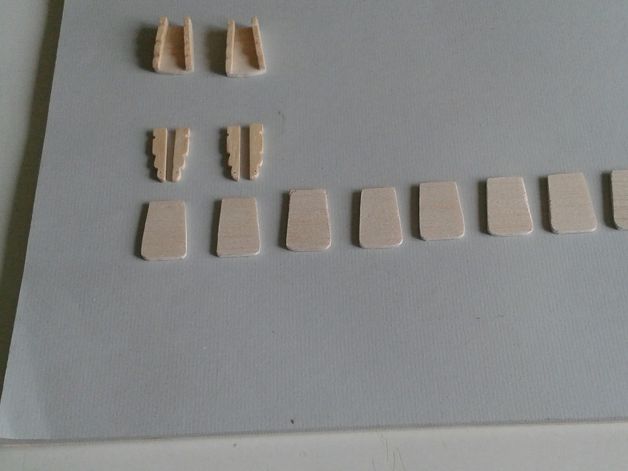

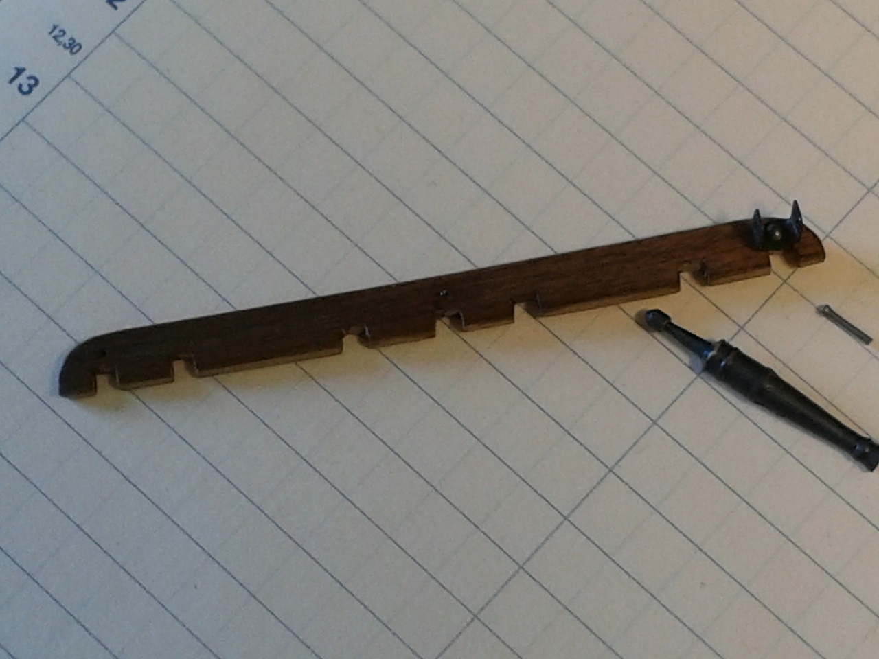

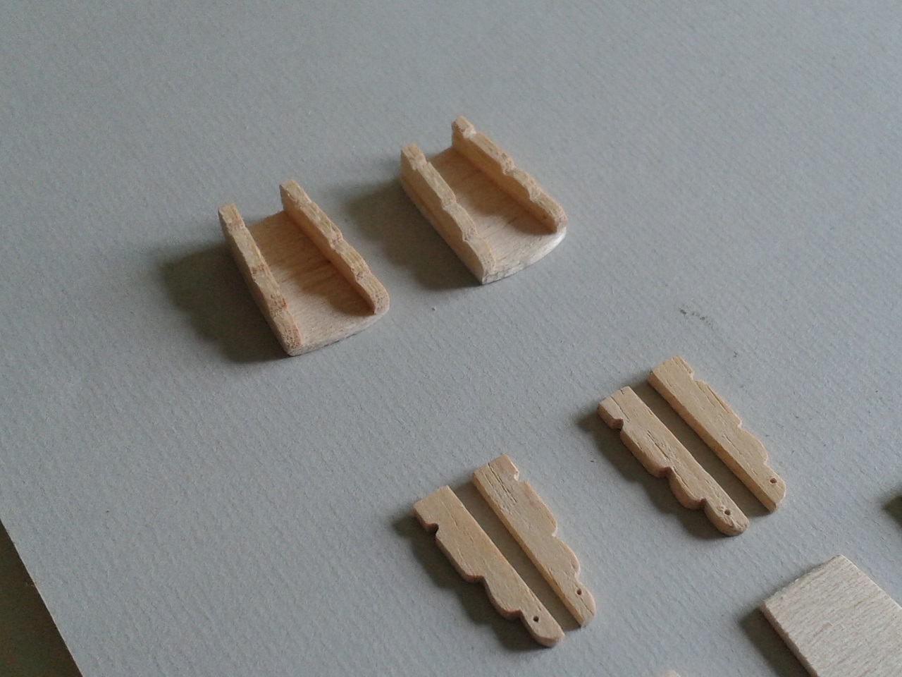

Ya lo mostré pero os lo pongo desde el principio: las gualderas las saco de las tracas de forro sobrantes.
Pintura.
Pintura.

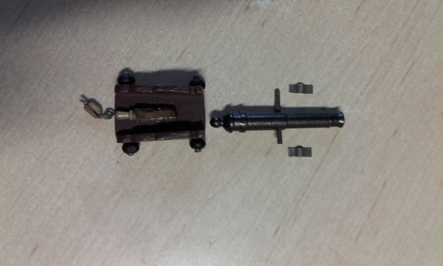

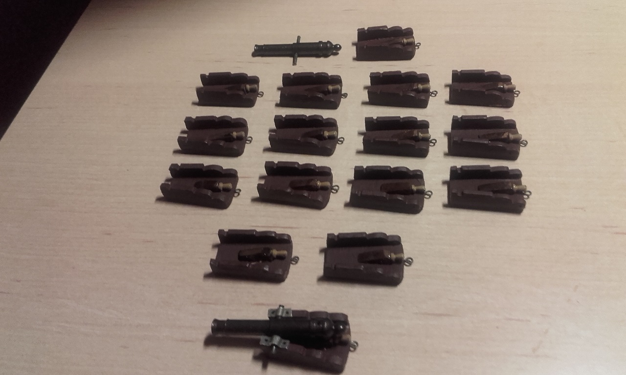

Después de pavonar, un toque de bronce.

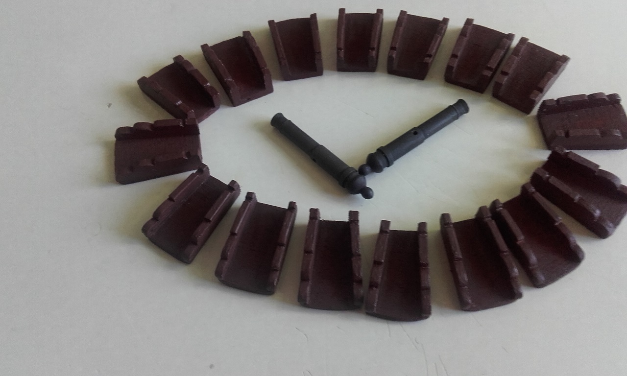

Ruedas en negro mate.

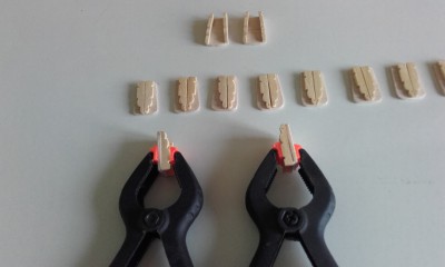

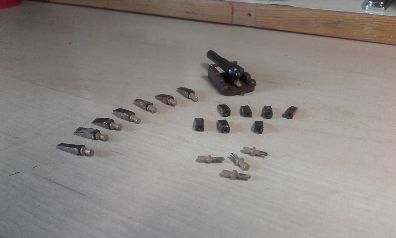

Cuñas y cabillas.
Cuñas y cabillas.

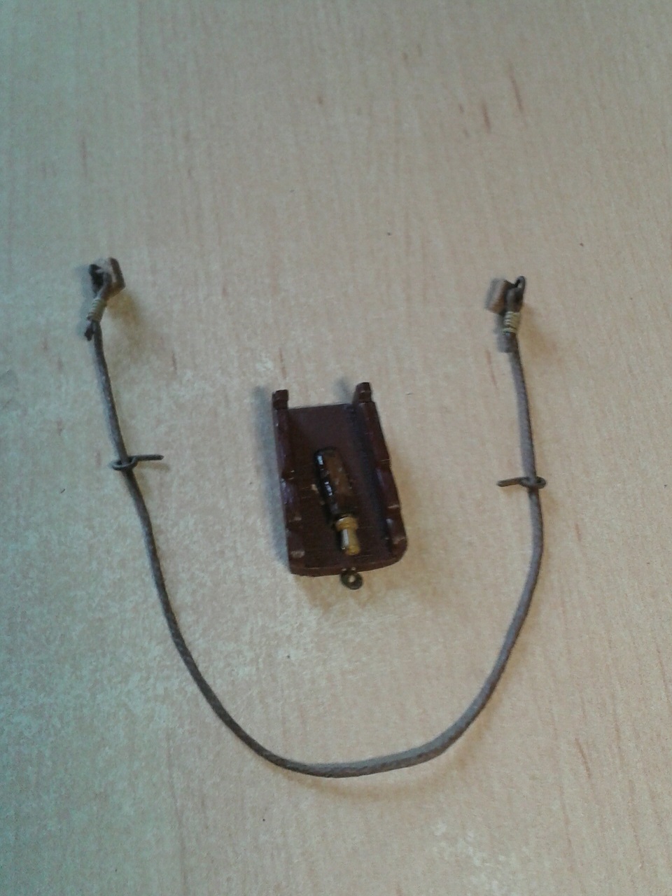

Braga de retroceso.
Braga de retroceso.

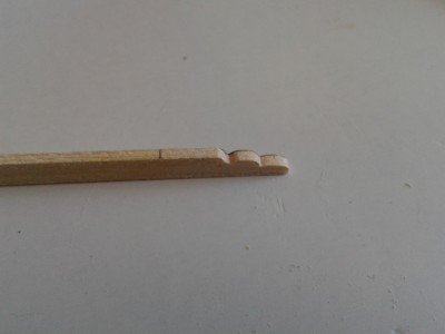

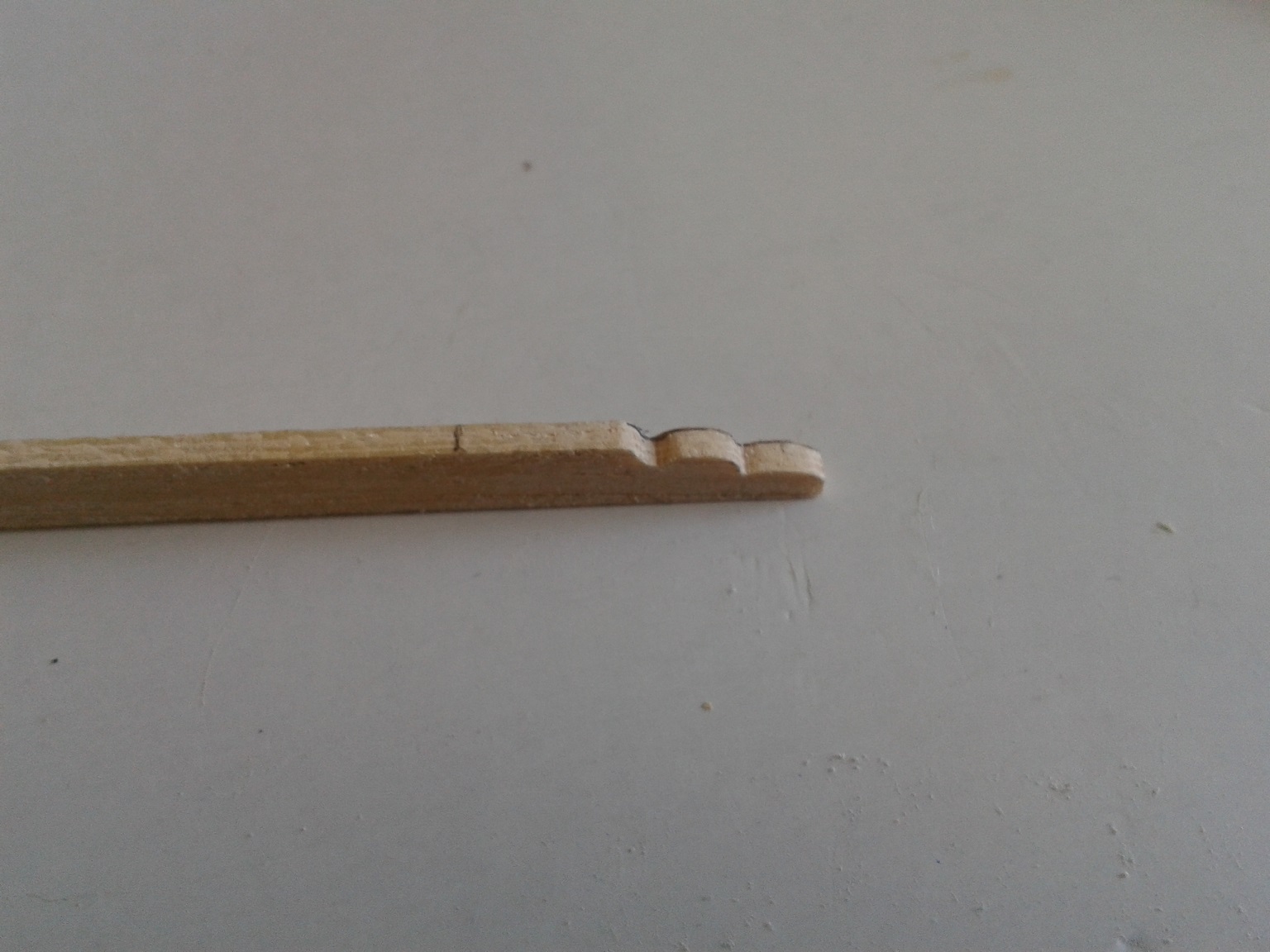

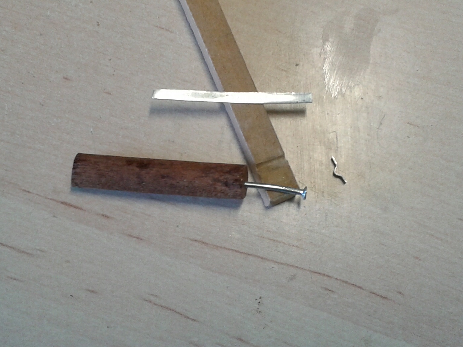

Útil para hacer las sobremuñoneras.

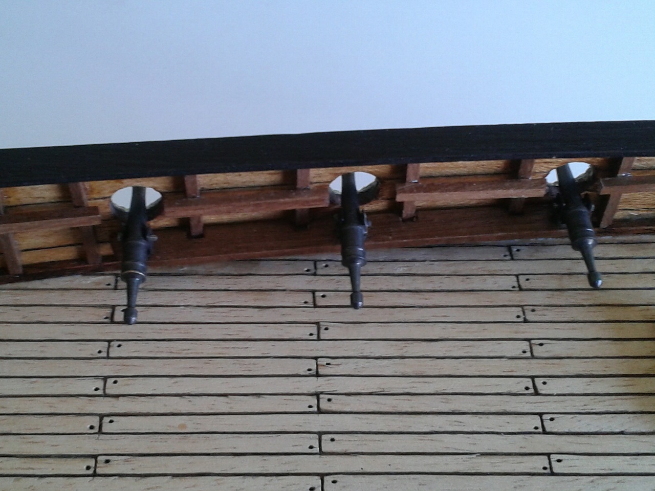

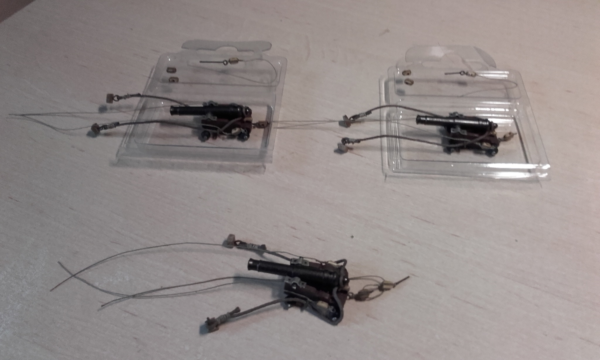

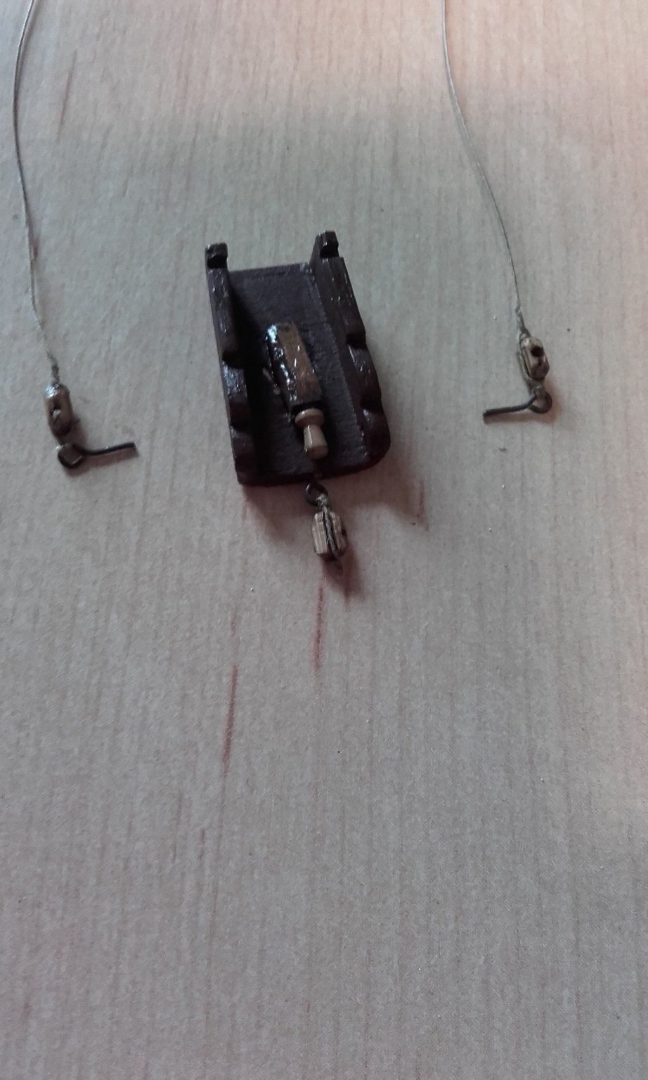

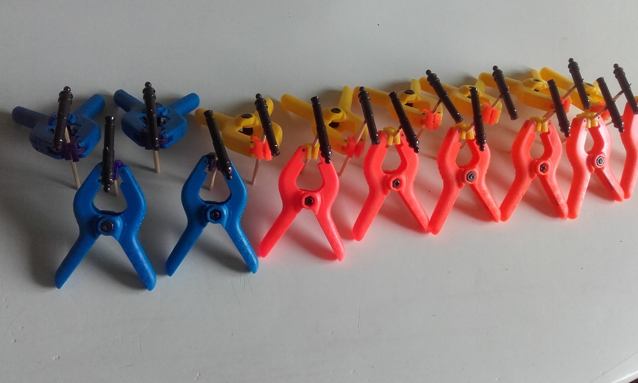

Listos para instalar.
Los que van hasta ahora.
