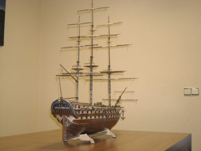

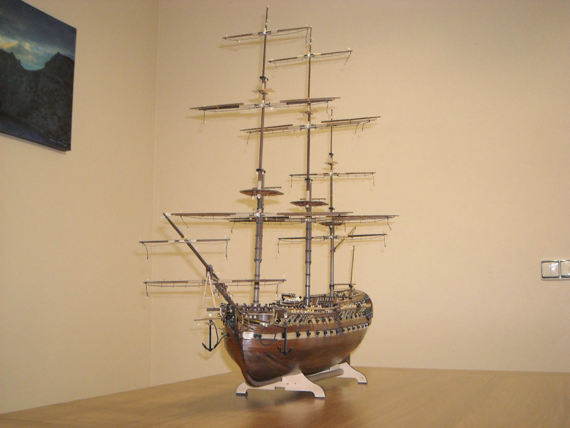

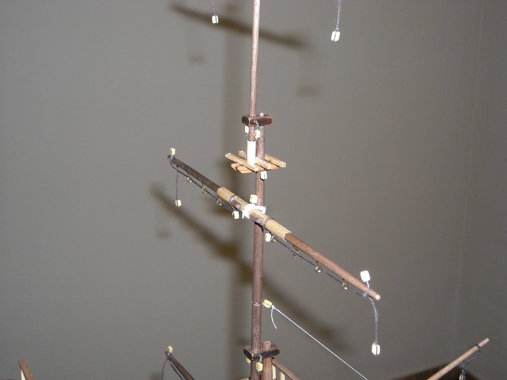

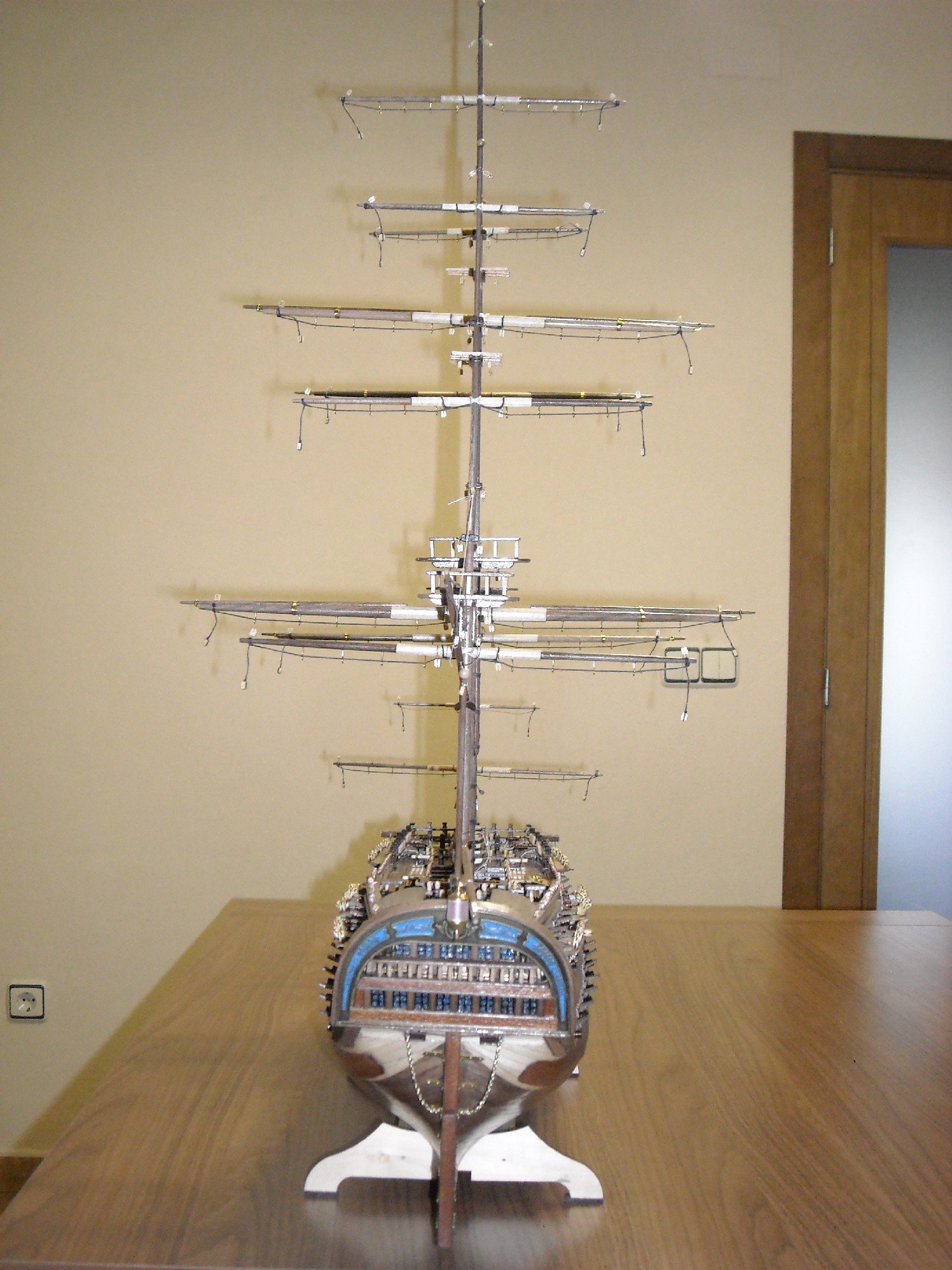

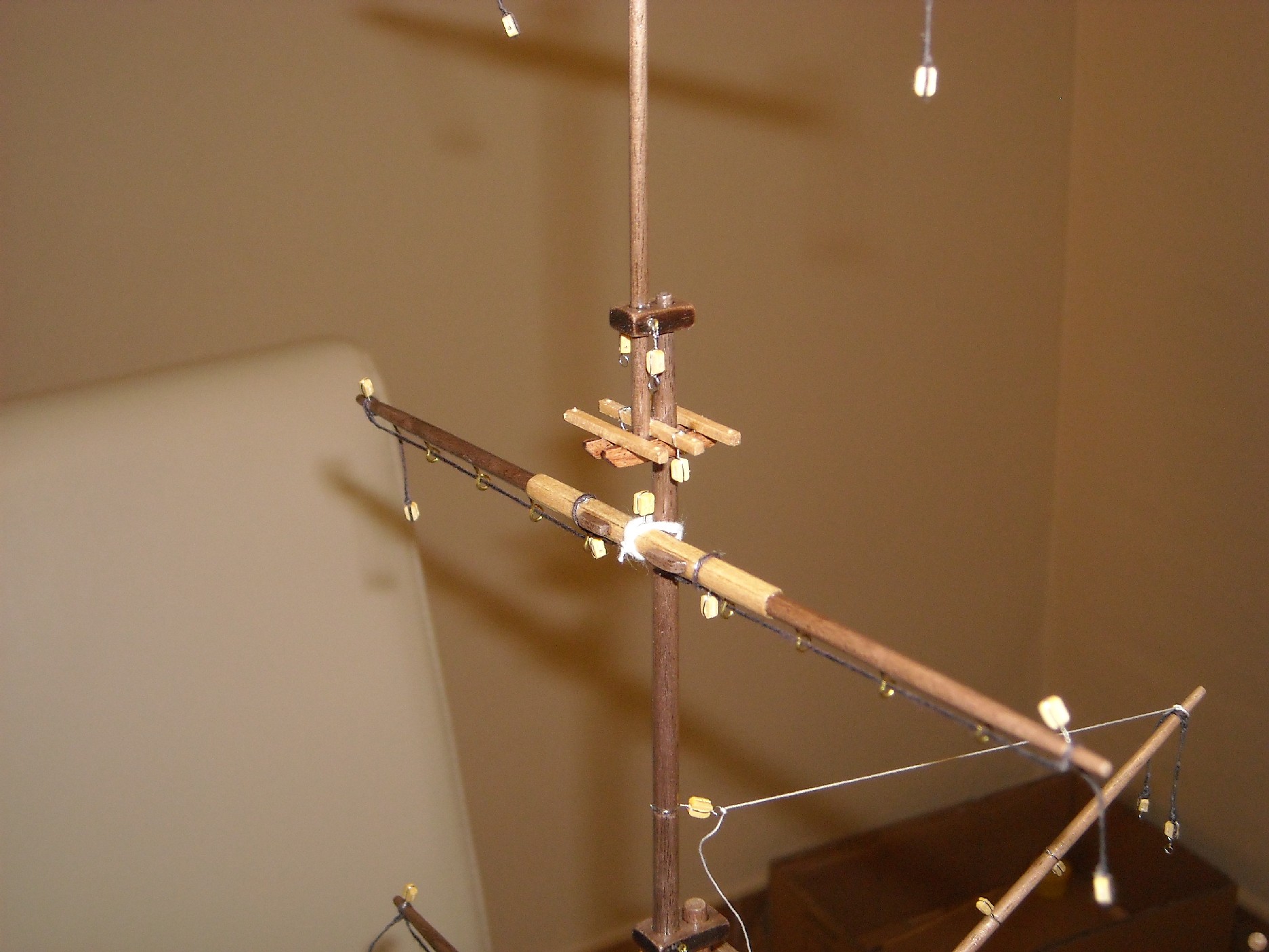

Tras casi tres meses, termino la arboladura, yo que creia que lo haria en un mes. Ahora fijar y colocar los angulos correctos en los mastiles.
Saludos: SALVA
Saludos: SALVA

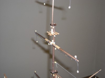

Un consejo a los que empiezan con la arboladura, hay que marcar todos los palos suministrados con el kit, con las medidas de los palos, mástiles, vergas, botalones etc. ya que es posible que en un palo de un diámetro concreto solo puedan caber dos medidas ej. un mastelero y una verga, y si pones otro luego te quedas corto con el otro palo, supongo que al que le haya pasado me entenderá.
Otra cosa ayer se me olvido una foto.
Saludos: SALVA
Saludos: SALVA

Que velocidad y que resultado. Un trabajo fino.
Seguimos atentos. Ahora empieza una fase interesante.

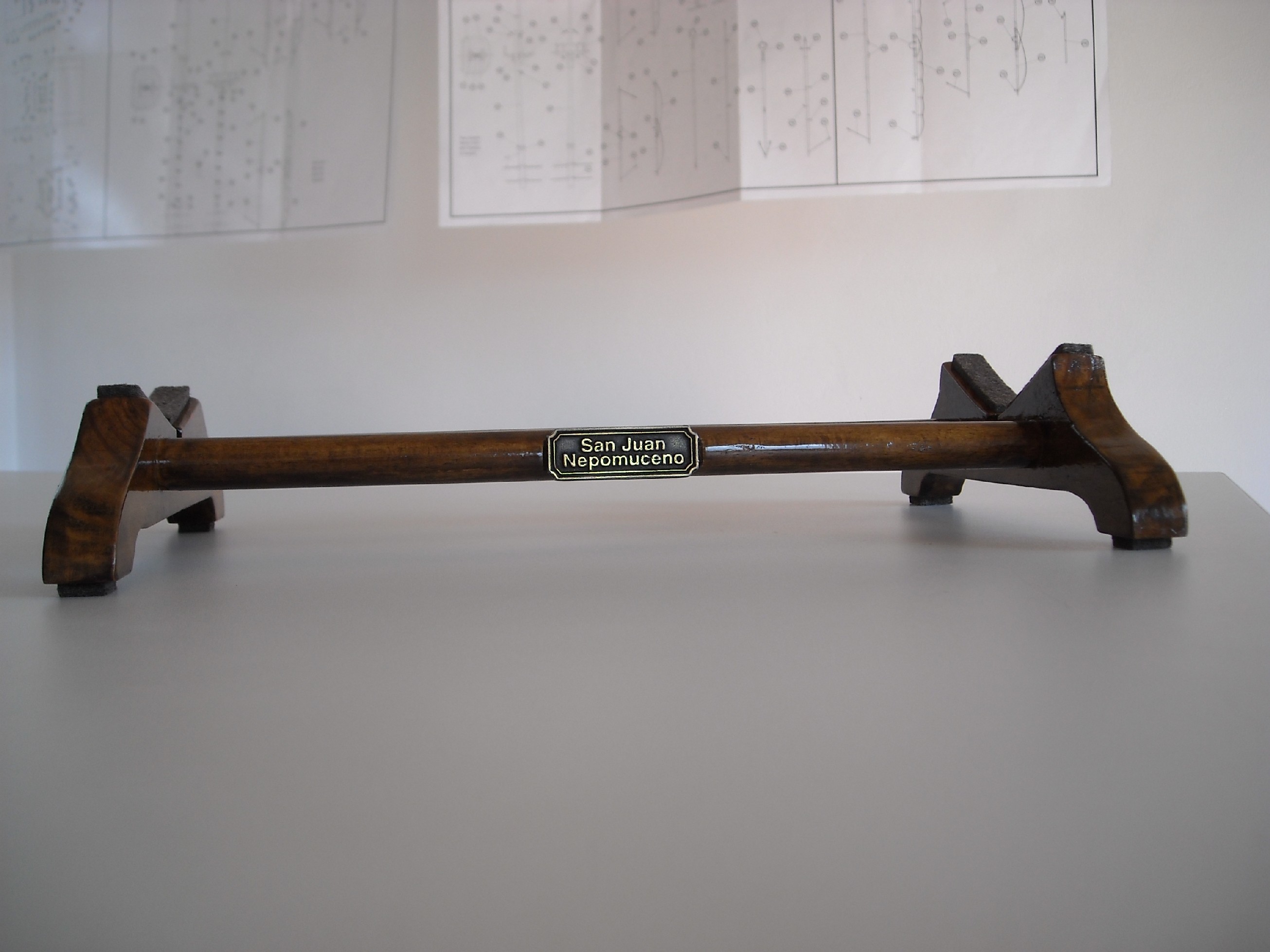

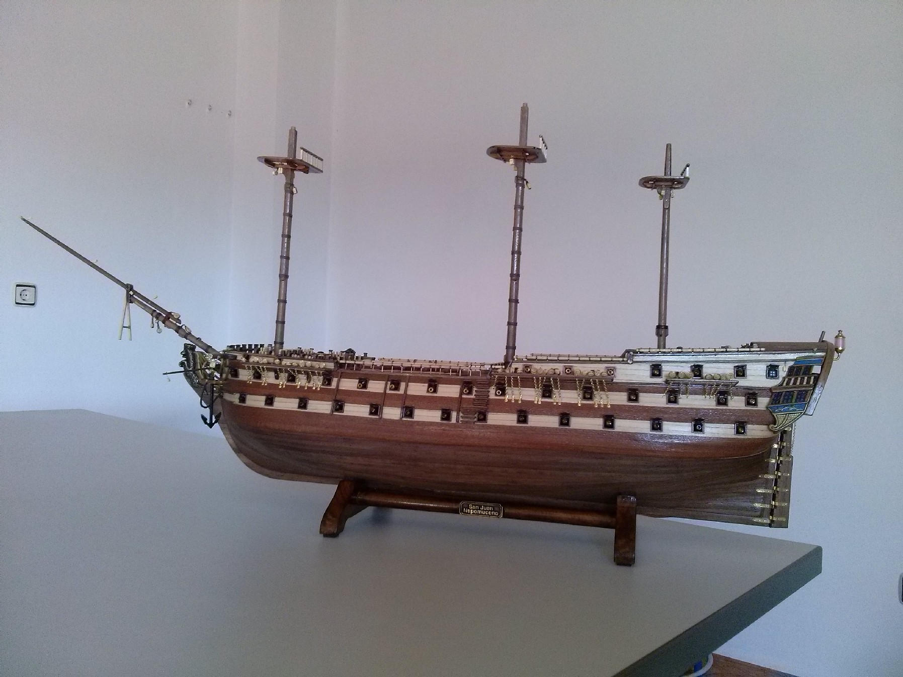

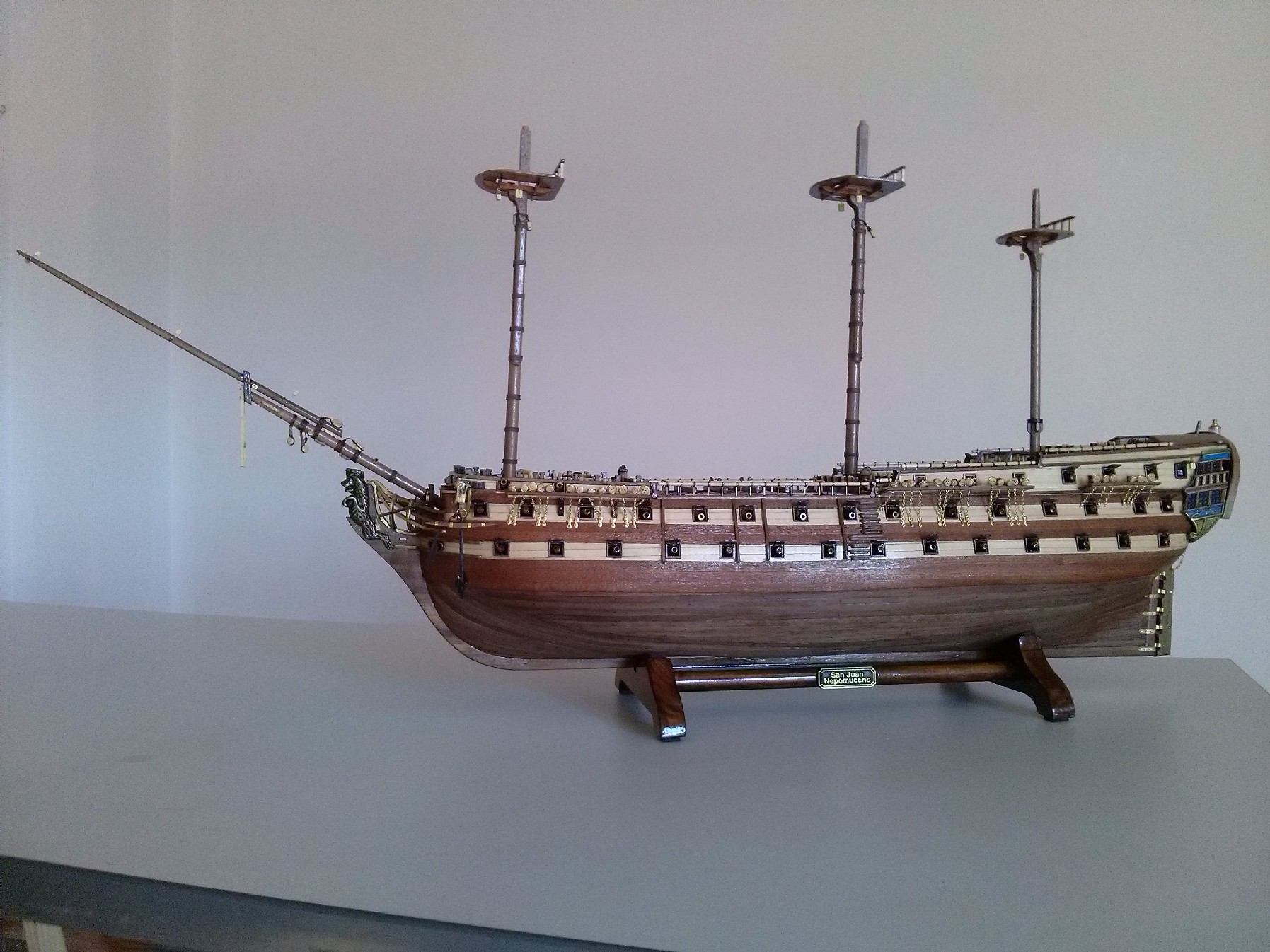

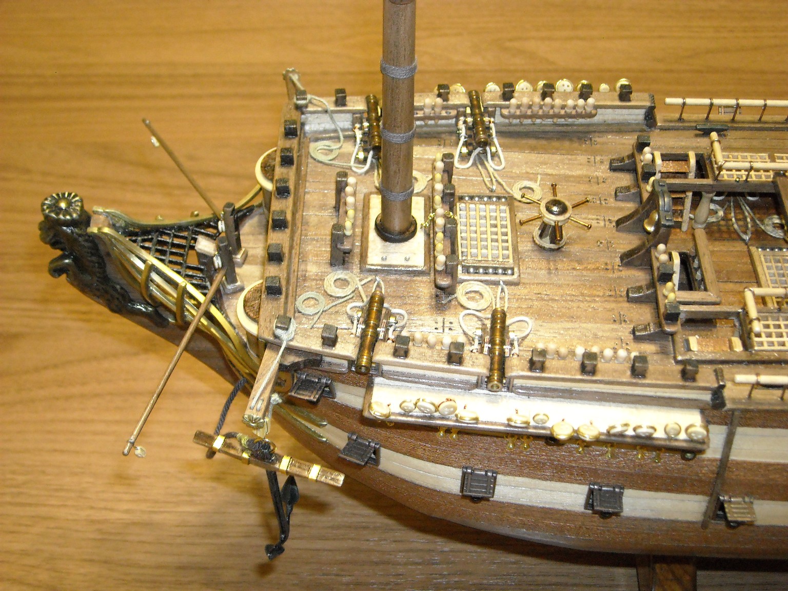

Despues de disfrutar unos dias de tener el Nepomuceno en el comedor, toca desmontar la arboladura y seguir.
He empezado la ultima fase haciendo la peana del barco. No la he hecho alta pensando ya en la futura vitrina.
Saludos: SALVA
Saludos: SALVA

Re: NEPOMUCENO EMPEZADO

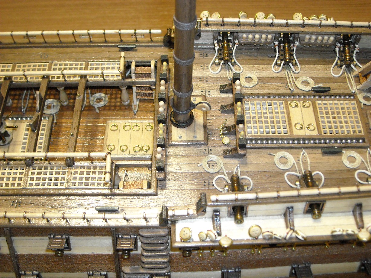

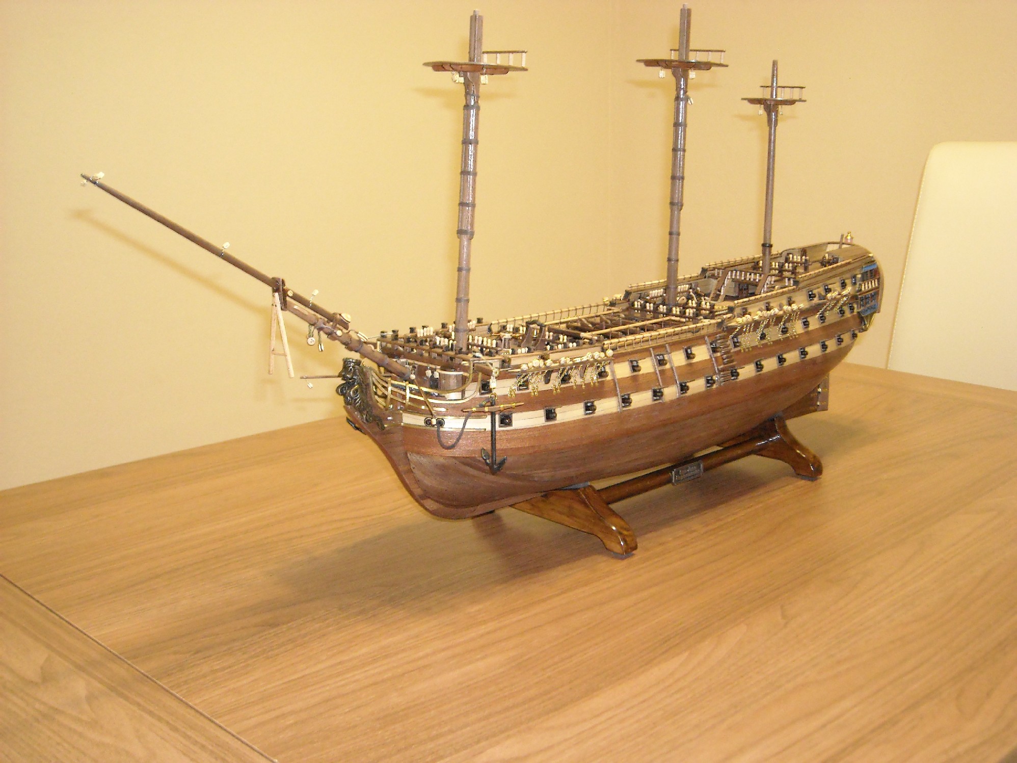

La alineacion de los mastiles manteniendo los angulos correctos 90, 89 y 87,5 grados, no ha sido tan facil como me esperaba teniendo los agujeros hechos medio año tuve que retocarlos pero al final esta correcto. Ahora el baupres.
He colocado tambien unas piezas que iban dando vueltas medio año por cubierta.
Saludos: SALVA
Saludos: SALVA

Gran trabajo limpio y fino, estaré atento a las siguientes fases ya que dentro de un mes y medio estaré empezando con los mástiles, un saludo.

Gracias Odinea, como ya dije antes, hay que tener claro todos los mastiles antes de cortar los palos del kit. Seguro que lo haras muy bien, viendo como trabajas.

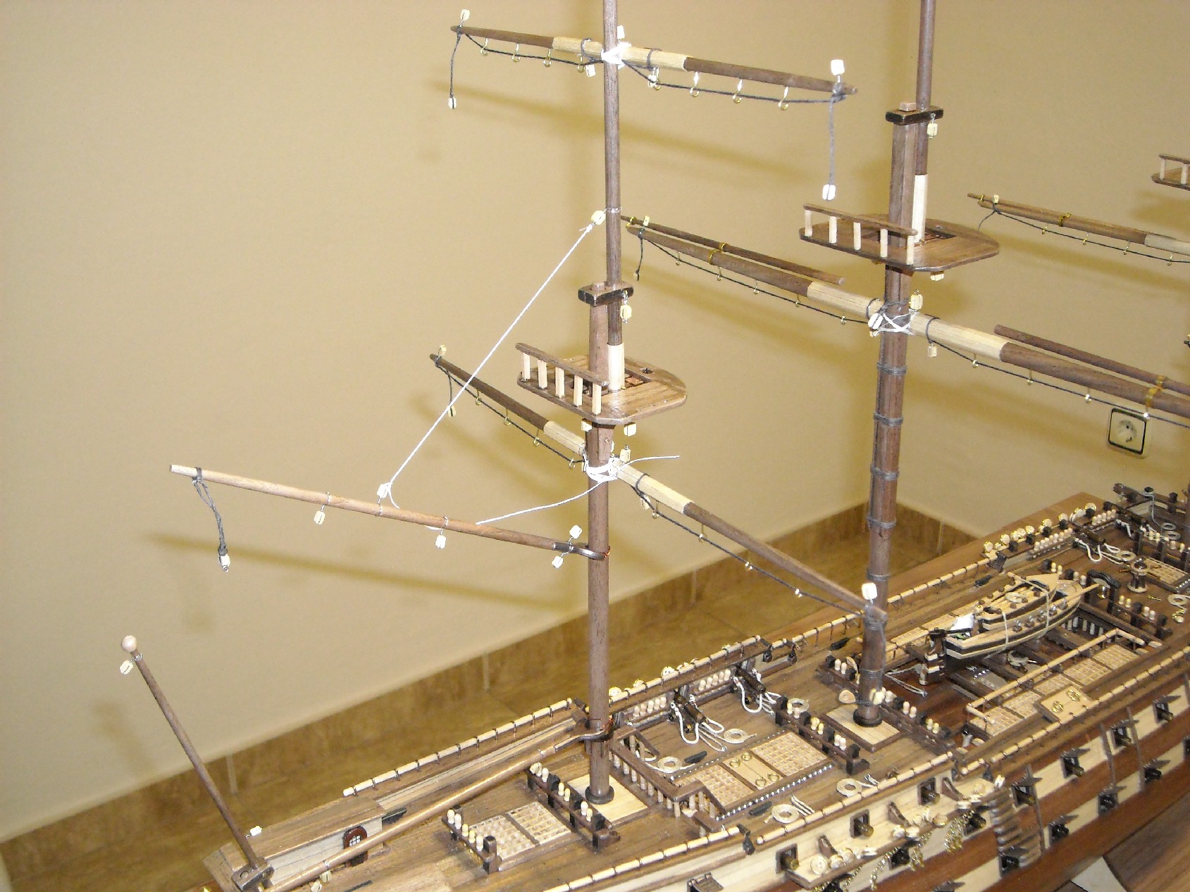

Que bonito llevas el avance, me parece un trabajo fino, la posición de la rueda del timón me parece fuera de lugar la pusiste así a propósito ??
Un saludo !!
Un saludo !!
- salpeliculas
- Mensajes: 449
Si, la puse ahi porque donde tiene que ir apenas se ve. Lo vi en algun modelo, creo, y me gusto. Gracias Joya.
