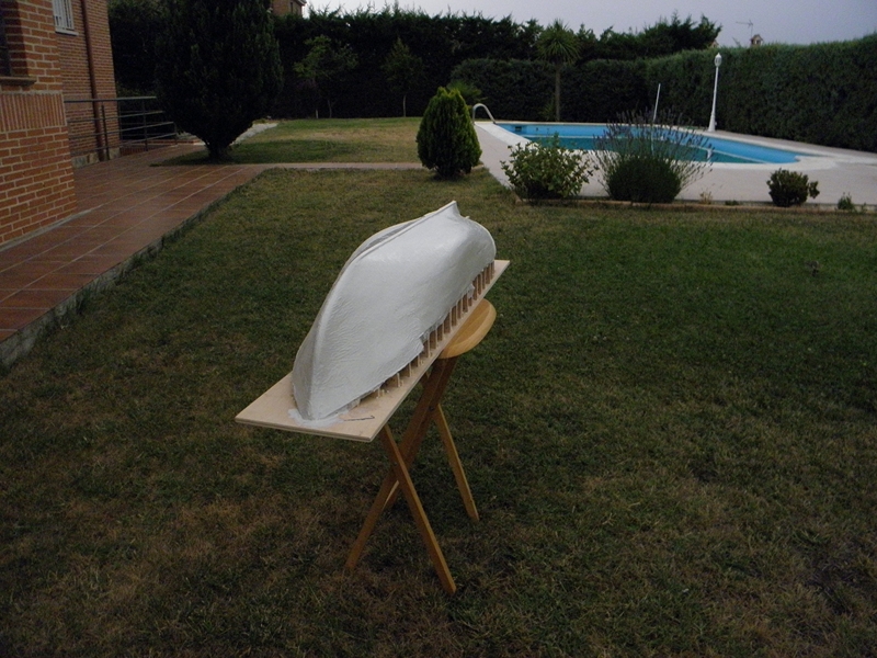

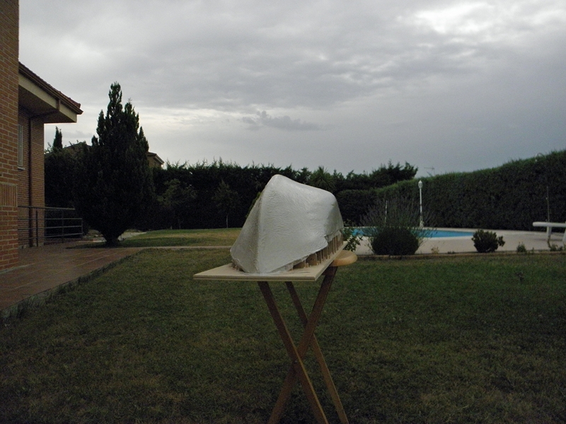

mi Otro OTTO, ya tiene la resina de poliester,
como podeis ver, ya me queda muy poco,
así que ya mismo estoy navegando, 8)

Que bonito y que bien te quedo la resina, me parece que poca lija te queda en ese casco.
Animo y adelante que el 8 % del OTTO ya lo tienes listo.

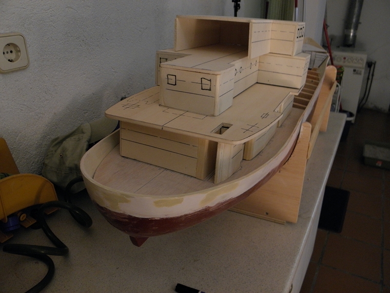

en este último fin de semana pasado he estado lijando de la capa de resina de poliester, del casco del Otro OTTO, no os puedo enseñar las fotos, pero si decir, que me quedo muy satisfecho de como esta quedando.

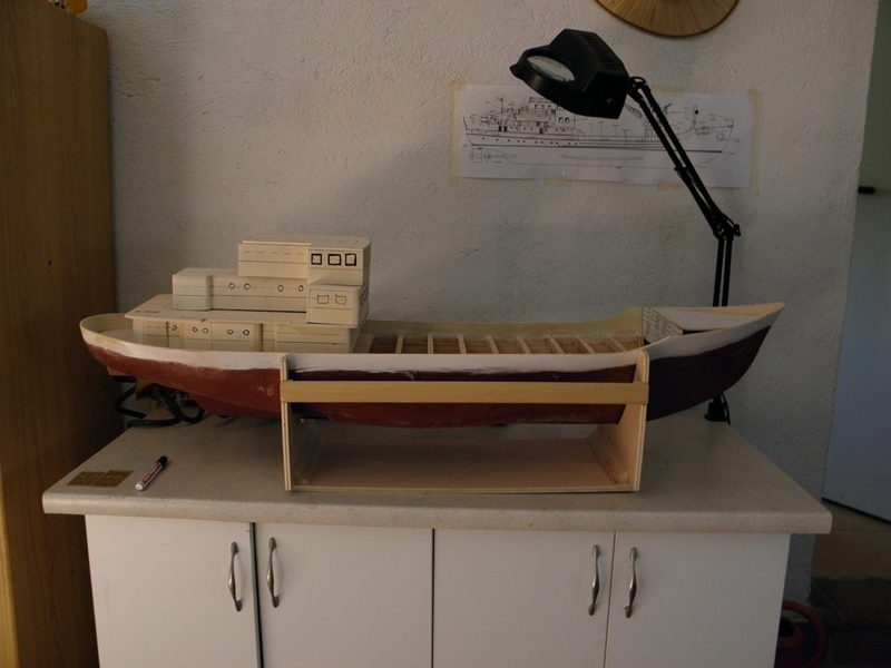

el Otro OTTO de josechu sigue su andadura,
y aviso a navegantes,
estar atentos

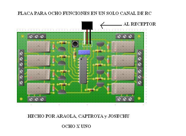

Bueno pues como ya comente en este apartado del OTTO, para mí se me planteaban dos importantes retos. La hélice del Timón y lo más importante que los canales que tiene mi emisora la TURNIGY 9X no me llegan para todo lo que quiero que se mueva en mi barco.
Motor principal, Empuje de proa y del timón, Timón, Luces, Sirena, Sonido motor, Molinete, Grúa (tres motores), Bote salvavidas, Radar, etc.
La TURNIGY 9X tiene 8 canales o 9 según como la configures, a todas luces insuficientes para mí.
Bueno pues con la ayuda de Carptroya y Josechu, hemos conseguido aumentarle 8 canales más a cambio de uno proporcional.
Me explico, sé que hay mas compañeros en el foro, que la emisora se le queda pequeña, pues con 8 pulsadores podemos programar una plaquita que actué sobre 8 relés para encender o apagar lo que nos haga falta.
Os muestro un video que subí a youtube para que podáis ver de lo que hablo.
