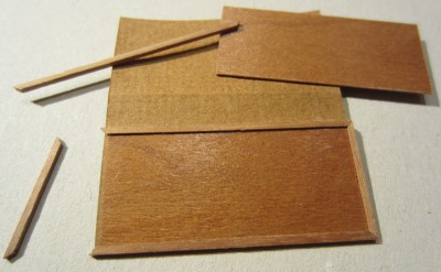

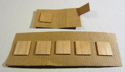

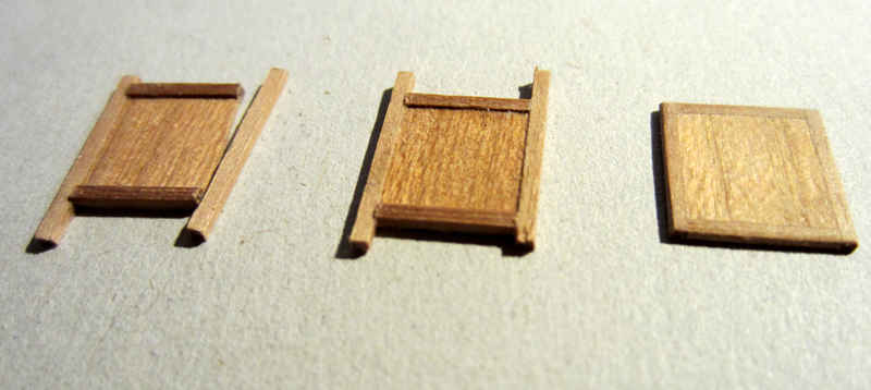

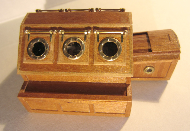

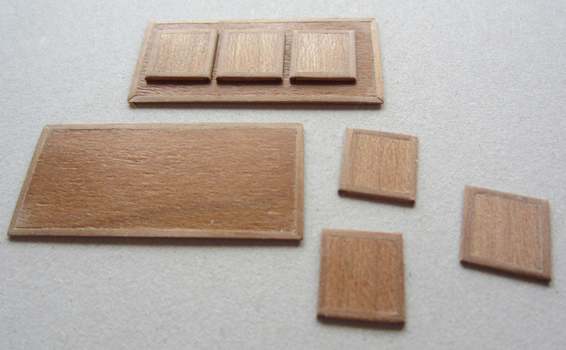

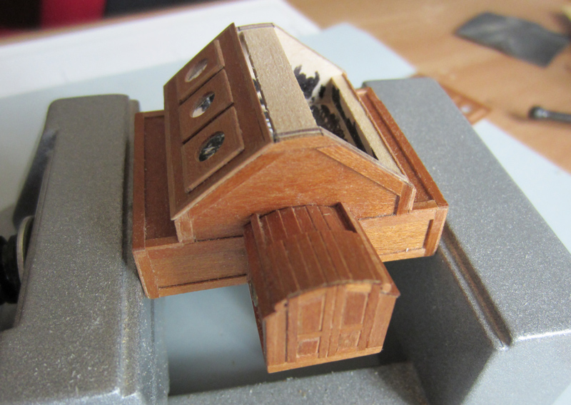

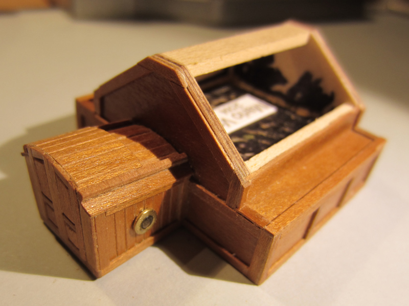

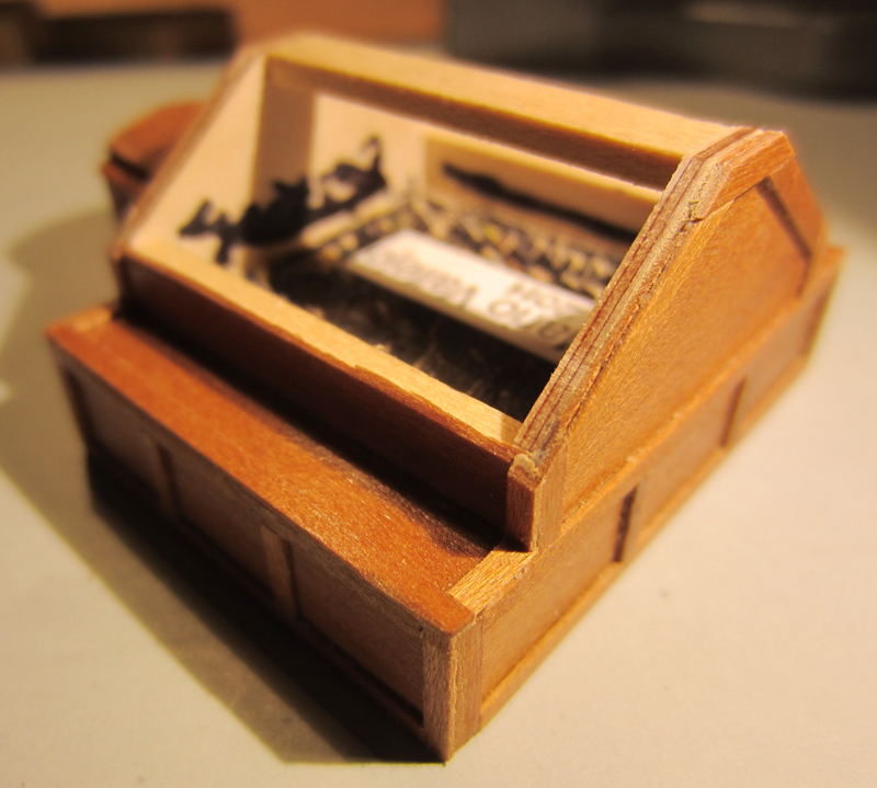

Las cubiertas y los marcos en donde irán los ojos de buey los hago con plancha de cerezo de 0,5 mm enmarcadas con un cuadradillo de 1 x 1 mm. Para dar soporte a la construcción pego inicialmente las piezas sobre un papel que posteriormente eliminaré.
Re: Pesquero a vapor del Cantábrico 1920

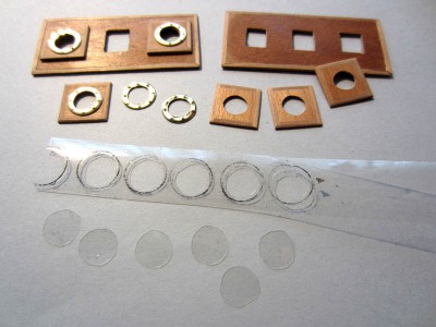

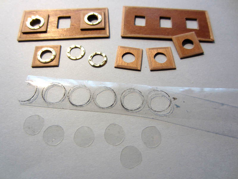

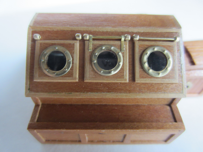

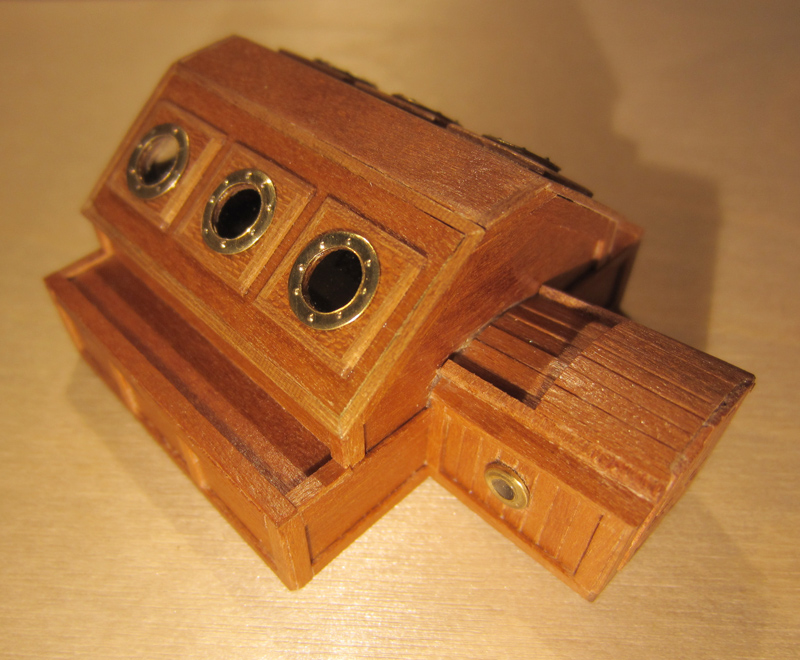

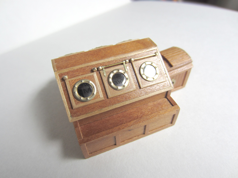

Los ojos de buey están hechos con arandelas de 7 mm de diámetro que venían con un juego de remaches, en las que he simulado los tornillos de sujeción con un punzón. Los cristales son de acetato fino fijado al interior de las arandelas con cianocrilato.

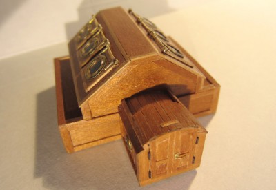

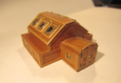

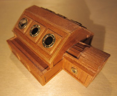

Sigo forrando hasta completar la pieza.Una vez colocadas todas las piezas, le doy un repaso con lija fina, una capa de tapaporos, y fijo los ojos de buey con resina epoxi.

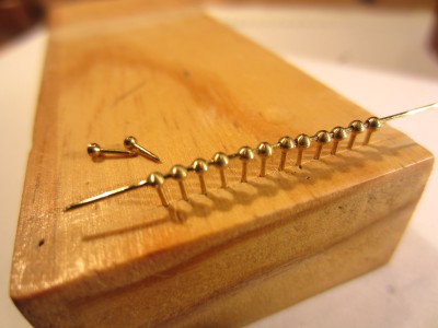

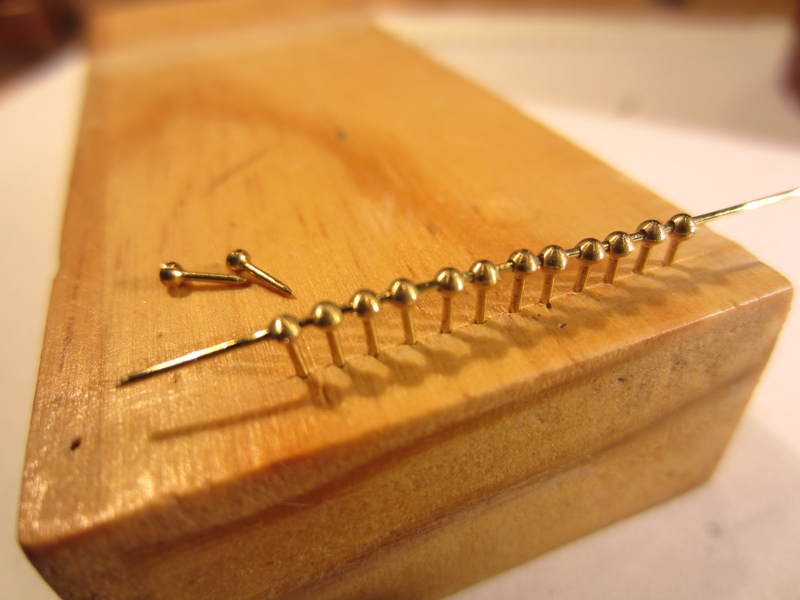

Para hacer las bisagras utilizo unos pequeños clavos cuya cabeza es una bola perforada, de la casa Amati. Para aplanar las bolas, ensarto los clavos con hilo de latón de 0.45 mm de diámetro y los fijo sobre un taco de madera para limarlos. Una vez limados les paso lana de acero. El eje de las bisagras es también latón de 0.45. Para las piezas que van fijas a cada lado del ojo de buey, he utilizado hilo de latón de 0.25 mm que he aplanado.

Hola Mario, es un trabajo magnífico, enhorabuena, la precisión en las piezas metálicas me deja pasamao, además usas métodos sencillos y sin maquinaria especial.
Si haces así los pesqueros ni me imagino el día que hagas un yate.

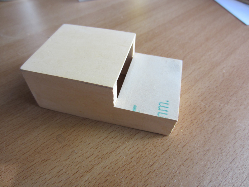

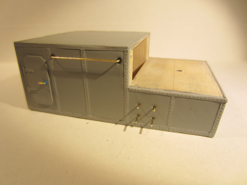

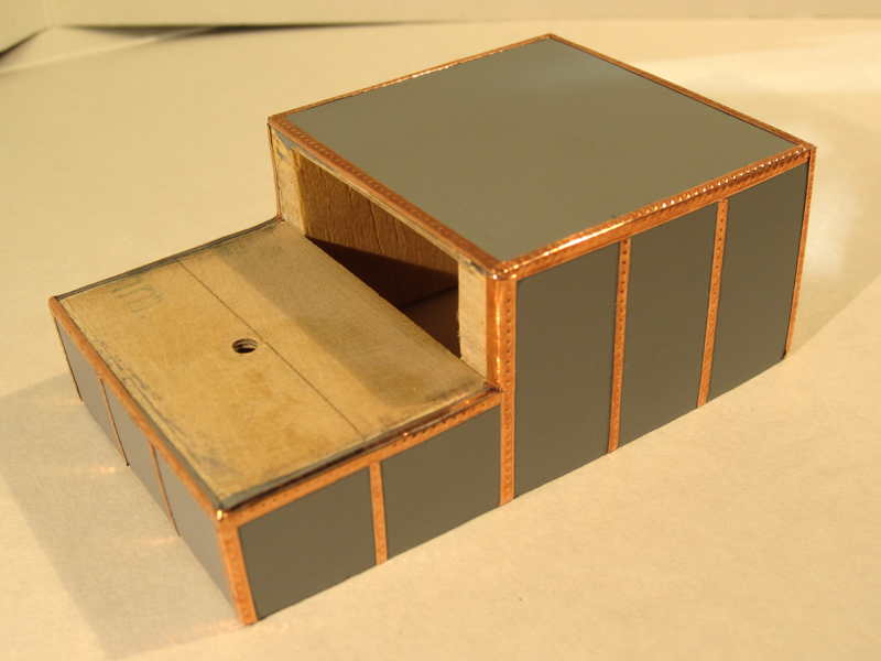

Sigo con la construcción de la caldera.

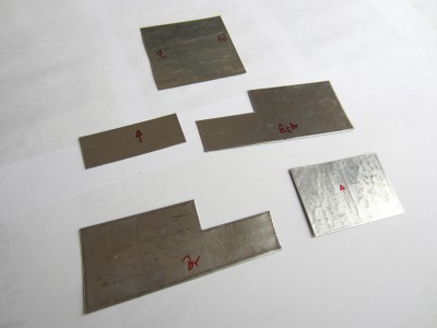

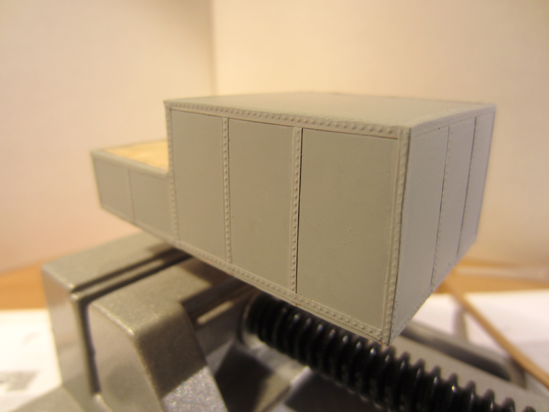

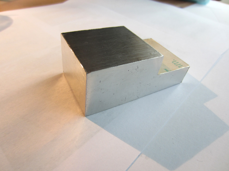

La estructura de la caldera es de madera de contrachapado, que va forrada con láminas de estaño que fijo utilizando pegamento de reposición en spray.

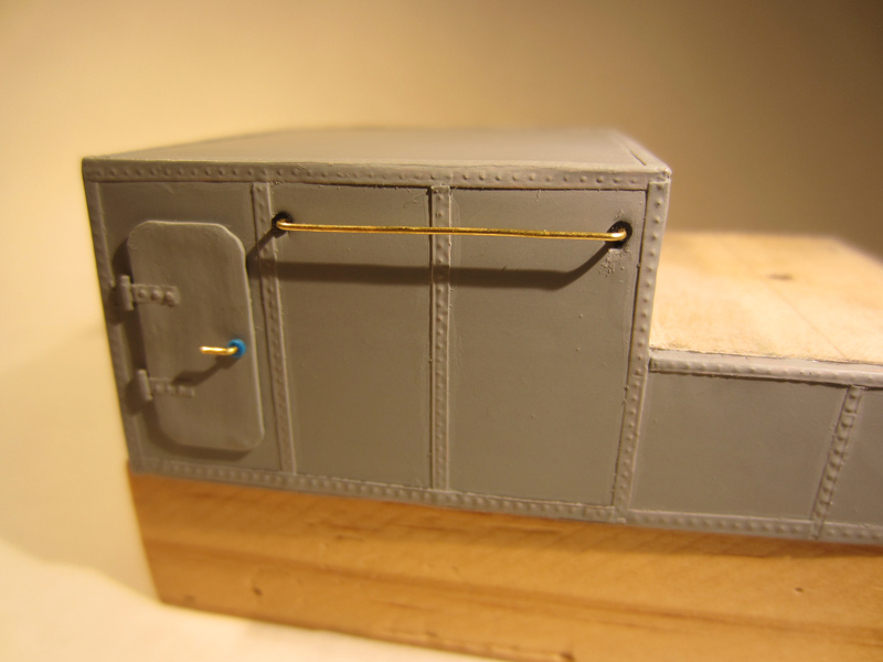

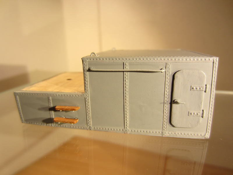

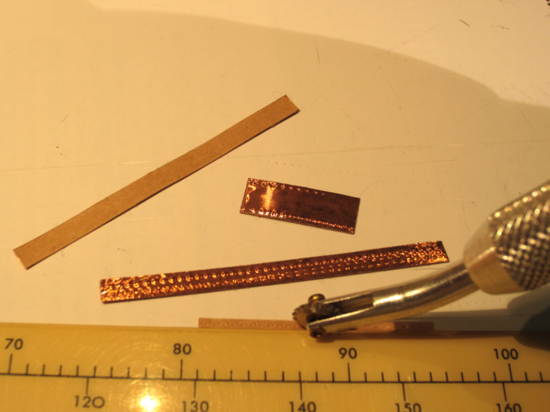

La pinto con color gris mate. Para el roblonado utilizo tiras que saco de cinta de cobre autoadhesiva de 5,7 mm de ancho cortada del ancho apropiado. Para imitar los roblones utilizo una pequeña rueda dentada.

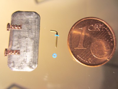

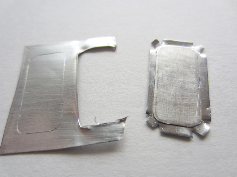

Las puertas las hago con una chapita de estaño forrada con el mismo material. Para los topes de los picaportes y las barras de agarre me valgo de pequeñas secciones cortadas a partir de un macarrón de cable fino a través de las cuales se ensarta la pieza de latón. Las bisagras van en cobre autoadhesivo con los roblones imitados con un punzón, y el eje es de latón.
