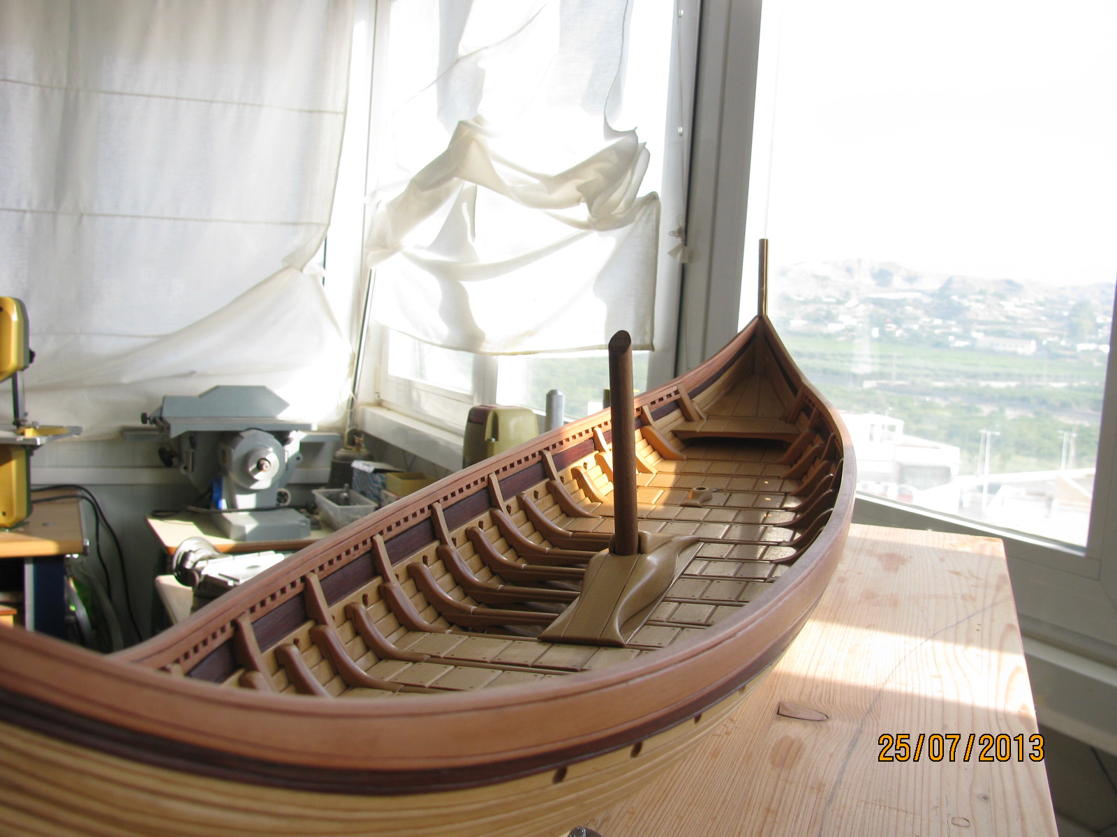

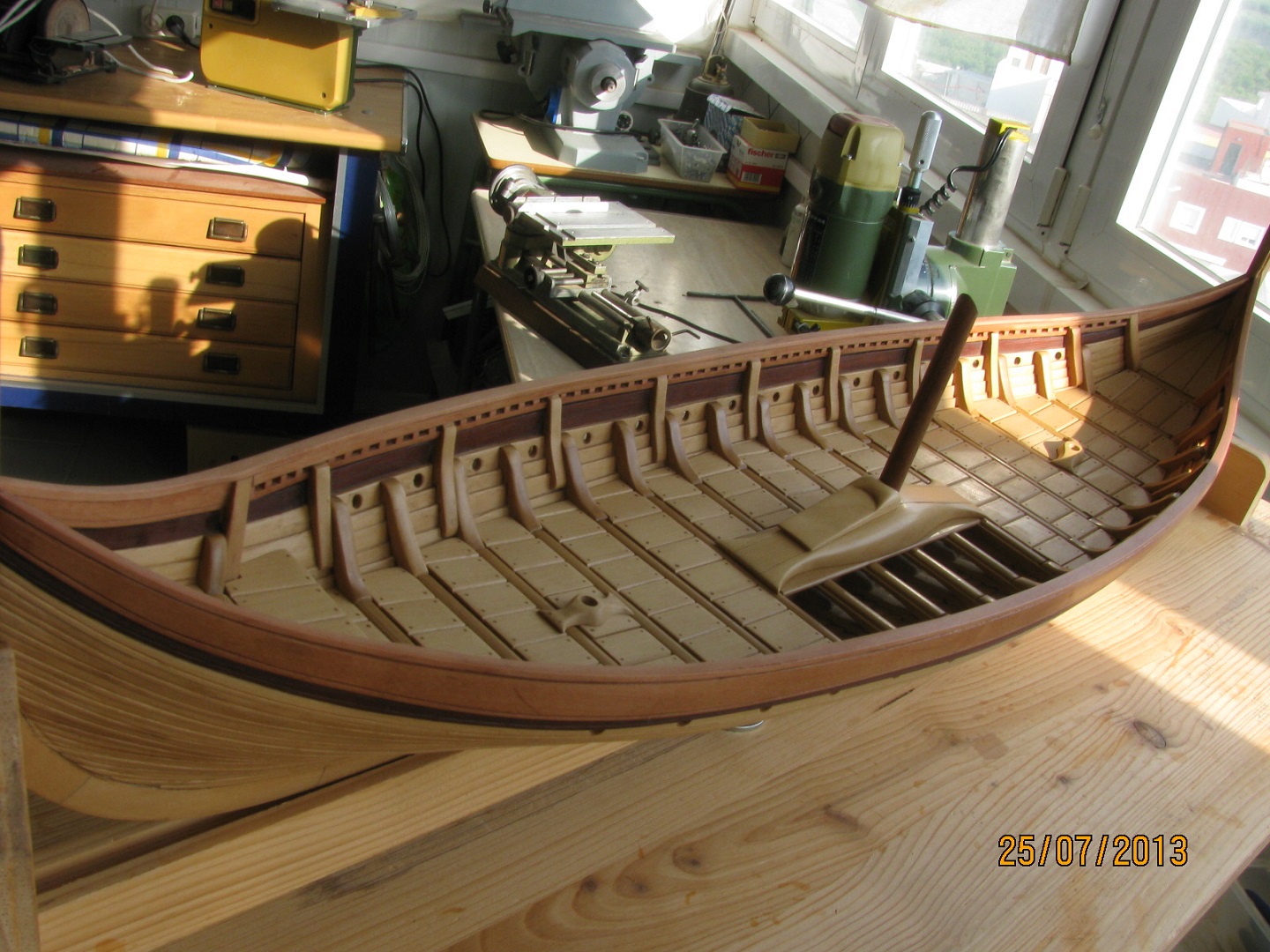

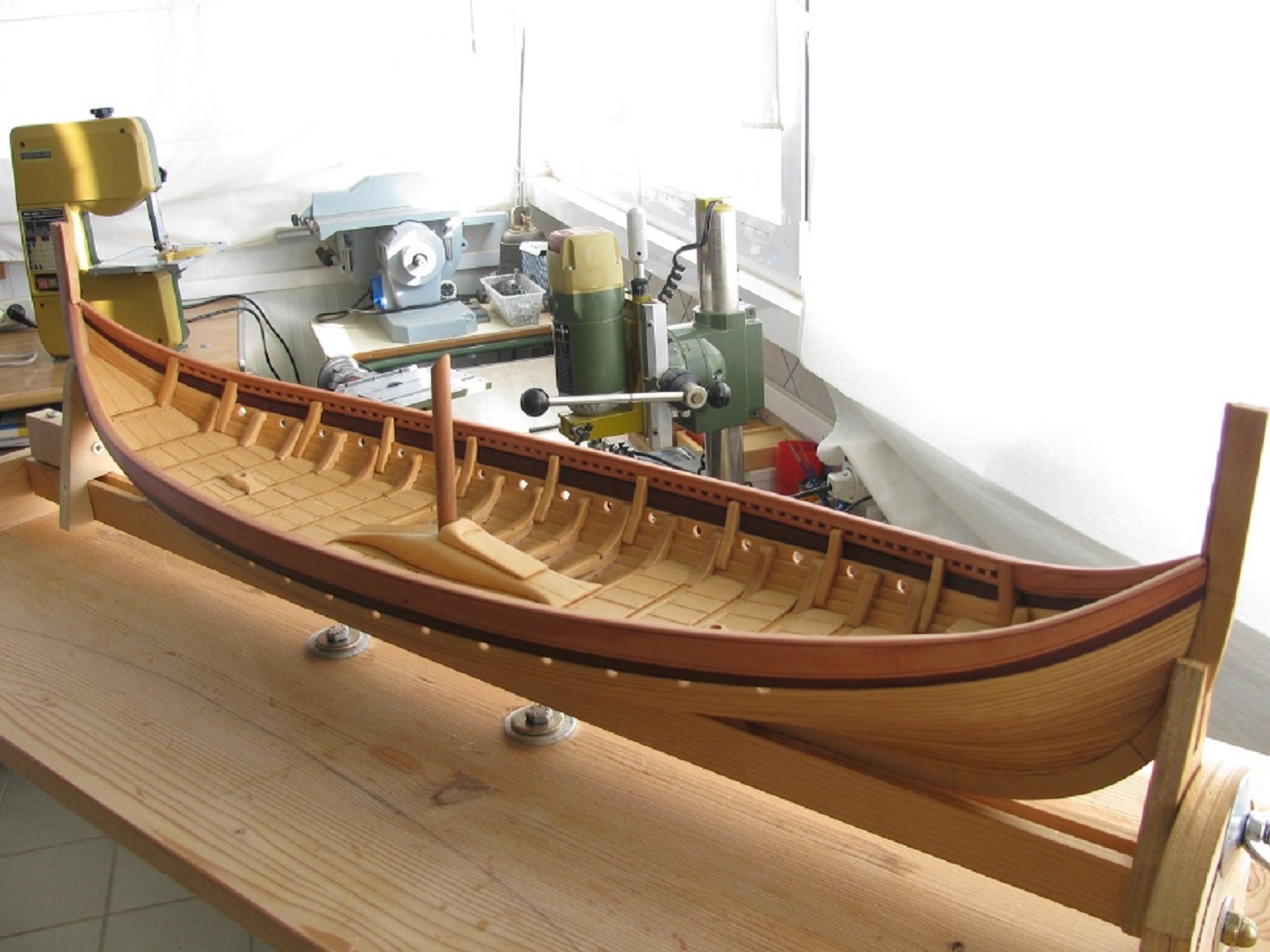

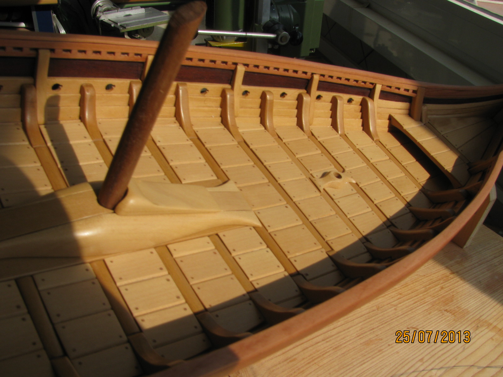

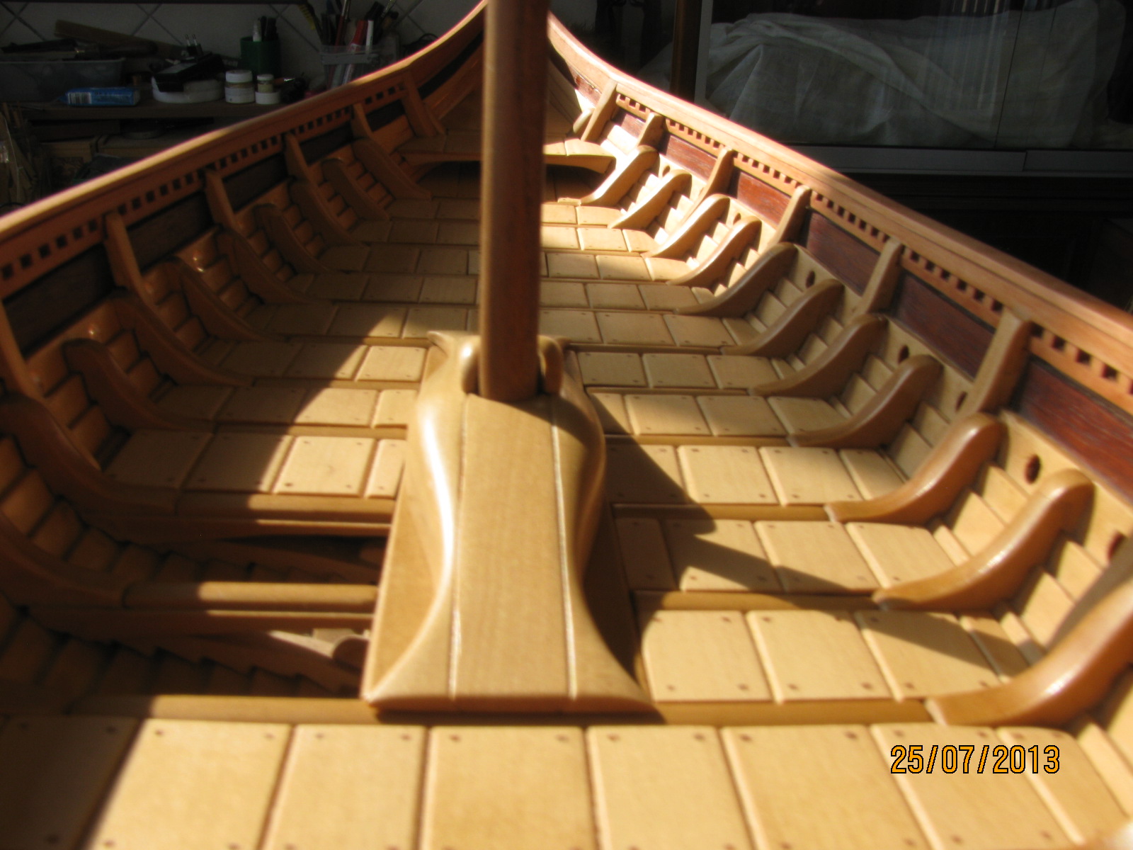

Buenos días compañeros, Que tragedia tan grande pienso en la desesperación y pena que nuestros compañeros de Santiago están pasando en estos momentos. Lo siento profundamente y me uno al dolor de familiares y amigos de todos los fallecidos y deseo que los supervivientes se recuperen pronto.
…..Bueno poco mas podemos hacer…. aquí os paso unas imágenes de los adelantos.
Saludos amigos y suerte Liberto Amate

simple y sencillamente es una belleza, mis felicitaciones liberto, se que nunca podre llegar a tu altura , pero disfruto viendo tu trabajo tan espectacular . un cordial saludo :D :lol: :oops: :roll: carlos.

vaya maestro, desde que empezo a indagar por los planos e informacion, y ha pasado el tiempo y veo esa nave vikinga alli, perdiendose en el hermoso paisaje que se aprecia por la ventana, no me lo creo aun, por mas que veo no encuentro algun detalle que afee la obra, todo lo contrario, perfeccion, pulcritud, y resumiendo es como un trabajo celestial, hecho por angeles......
sigo aprendiendo de tus trabajos maestro.. :wink: :wink:

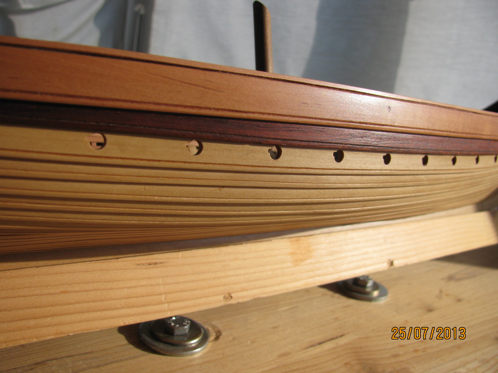

Tu nave está muy bien, casi da pena hacerle los remaches.La decoración con cambios de madera ha quedado muy bien, mejor que en un solo tono .
Las chumaceras están perfectas, no recuerdo la escala que estás usando pero creo que tienen unos 5 mm. de diámetro y la muesca 1 mm., por las fotos podrían estar a escala 1/1. Ahora a hacer las tapas, porque lo vas a representar navegando a vela, supongo, después de los vídeos del drakar harald.

Buenos días, Carlos Huarte, Gerardo Navarro, Nico Vila, Aldo Ramos, Leopoldo, Javier, gracias por los comentarios que hacéis, bueno no vienen mal y esto sirve de estimulo también para que nos esforcemos un poco mas cada día y que al final entre todos intentemos conseguir unos resultados aceptables.
Leopoldo tienes buen calculo, efectivamente las chumaceras son de 5 m/m y la muesca de 1 m/m, ya mismo empiezo con las tapas y con todos los elementos que van clavados al tablazón (tracas ) y así tener mas definidos los espacios para la colocación de los remaches, que como bien dices casi da pena ponerlos, pero…. vamos haber como hacerlo para que siendo alrededor de 2000 el total de remaches no llamen mucho la atención, posiblemente sea el momento mas delicado de la construcción de este tipo de naves , ya que te puedes encontrar que igual realza el trabajo o te lo tira por tierra… me repito y digo como tu casi da pena de ponerlos.

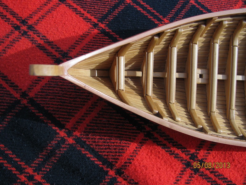

Nota, os pongo una imagen de cómo resuelvo la unión de las tapas de regala con el codaste y la roda

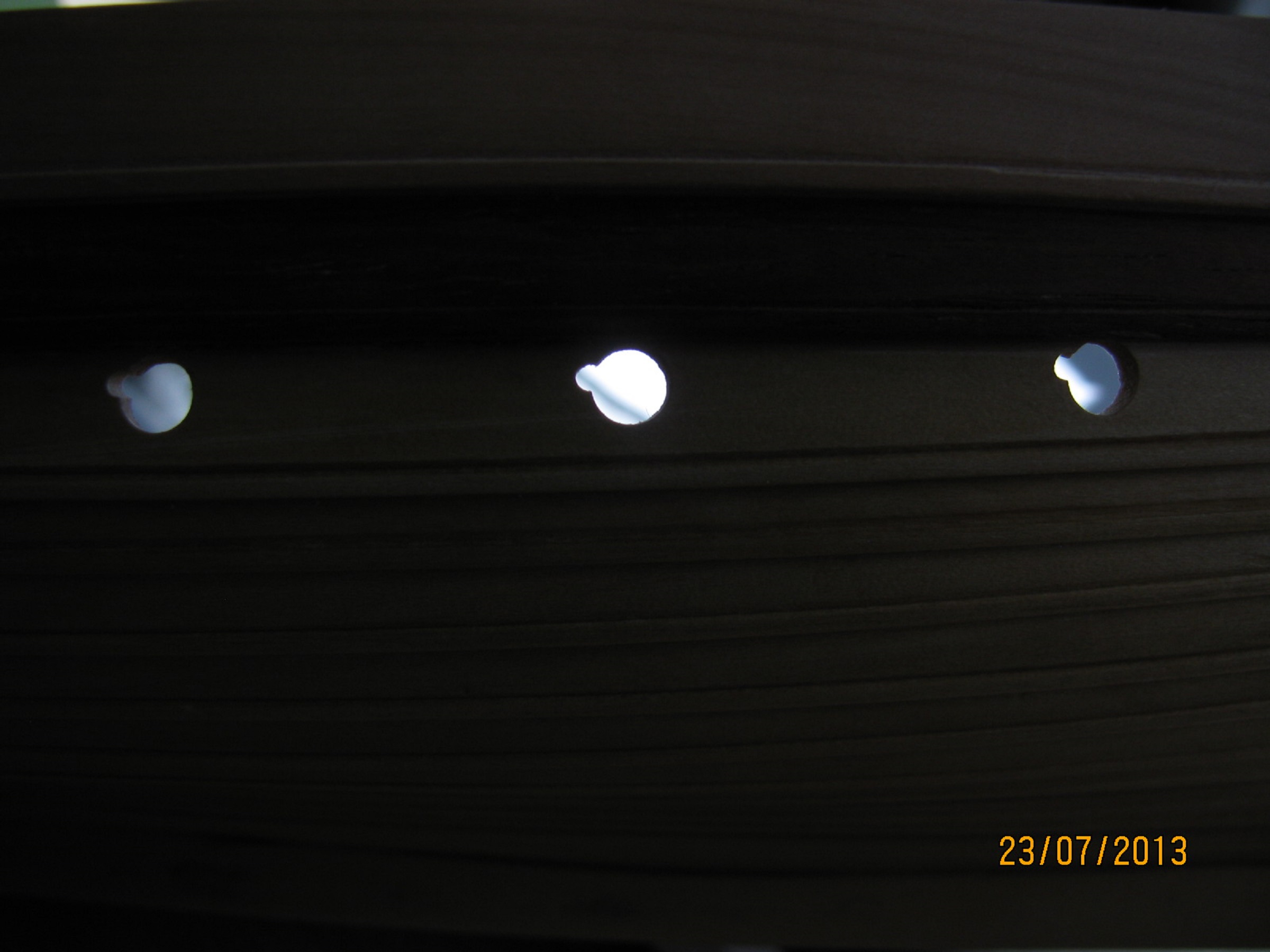

Buenos días amigos, la vez anterior se me paso poneros esto, aquí os paso una imagen de cómo hice las mellas en los chumaceros, que como sabéis servían para darles mas anchura y así facilitar el paso a la pala del remo.
Es muy simple pero da buen resultado, como veis se trata de tomar un remache del mismo diámetro, hacerle un rebaje para que ateste con la traca y hacemos el taladro, uno de los taladros es para babor y el otro para estribor. Ya estoy trabajando en las tapaderas, pronto os pasare imágenes de como quedan.

Hola Liberto,esto va quedando de vicio amigo.Bueno acabo de llegar de vacaciones y aun casi no tuve tiempo de mirar un poco por el foro.
Lo de los remaches me ha parecido fantástico,muy buena idea si señor.

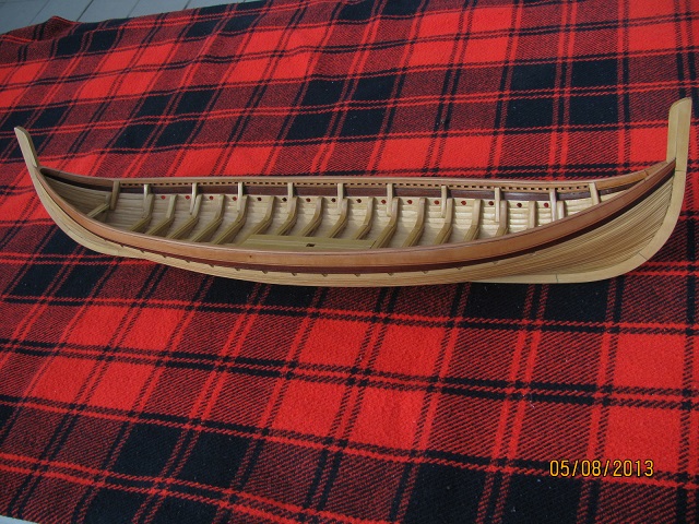

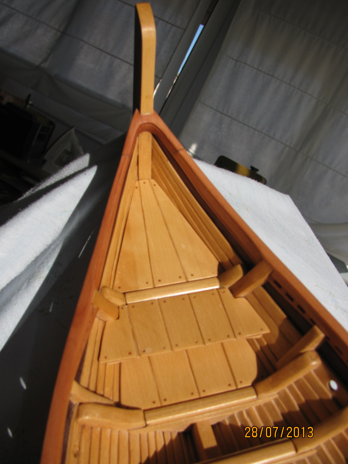

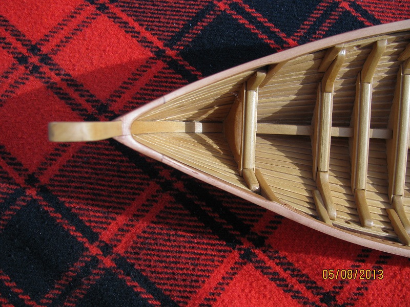

Por otro lado el remate que has hecho no se exactamente si es en la proa o en la popa, también esta genial,pero podrías mostrarme con alguna fotografia la parte delantera?es que no se si esta rematado a filo vivo o tiene mas grosor,no se si me entiendes,solo es pura curiosidad.

Tienes razón en la observación que haces en cuanto a las formas del codaste y la roda y veo que efectivamente no he puesto imágenes que hagan referencia a estos casos, esta misma mañana he tomado algunas y las paso.

La nave va muy bien y los vídeos no sólo te habrán servido de ayuda sino de satisfacción, porque una cosa es hacer una maqueta y otra verla navegar.
Para los escudos supongo que nos harás una boniita composición de diferentes maderas, pero ojo, que si va a vela en principio no muestra los escudos.
