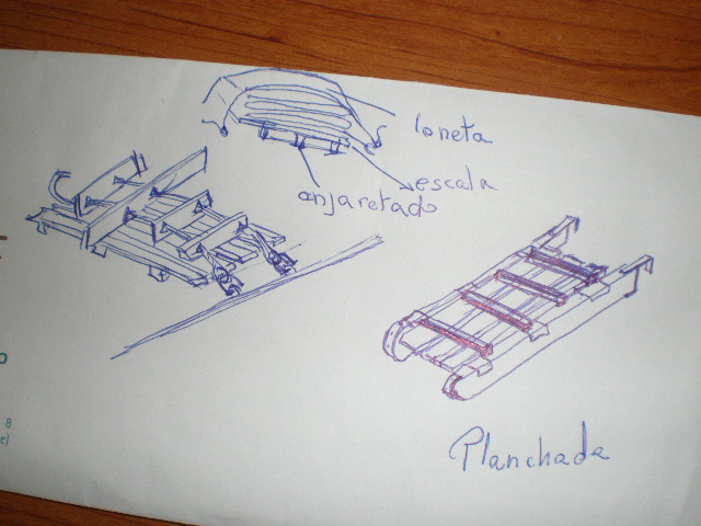

hola llaut : esta quedando de lujo, crei que pondrias los cabos con nudos para deslizarse al bote despues de arriado, aunque tambien la escala que va situada debajo del bote sobre un enjaretado y cubierta por una lonita, hay algo que no lo veo muy en escala y es la plancha para bajar del barco, para mi creo que el armazon y los peldaños son un pelin gruesos parecen vigas en vez de peldaños, espero que no te moleste esta pequeña ayuda.saludos

Hola carlos; muchas gracias por pasarte a mirar y a comentar
Pero no entiendo muy bien lo que dices; la maniobra de los pescantes gracias a tus explicaciones creo que está bien, me faltan esos cabos que me dijiste, pero al final no los pondré.
Lo del enjaretado para bajar del barco si que no lo comprendo, no he hecho ninguna pieza para bajar.
Si te refieres al de color gris azulado que está en popa, no es una escala, es un enjaretado (efectivamente) para cubrir el mecanismo del timón; te pondré una foto.
La otra pieza a la que podrías referirte es un trineo de perros, que va en la cubierta delantera
Si no es eso a lo que te refieres, dímelo por favor.
Un saludo y comenta lo que te parezca, que para eso enseño el barco

hora llaut: los pescantes estan bien, los cabos salvavidas en todos los mercantes es obligatorio, y debajo de bote va un enjaretado sobre el cual va una escala de peldaño largo cada 5 cortos para evitar que la escala gire sobre si misma que es lo que pasa con las escalas de gato, esta es igual que la que se usa para el practico al llegar a puerto, en cuanto a lo otro si dices que es un trineo , pero aunque sea eso esta fuera de escala , los trineos estan hechos con varillas finas de madera y eso parecen vigas , te envio un par de dibujos hechos a toda velocidad si no los entiendes lo comprendere y si los necesitas los volvere hacer con calma y que sean mas claros, es de una planchada para bajar a tierra y la de la escala que va debajo de los botes salvavidas, tambien son obligatorias.saludos

Hola Carlos.
Ya te dije que tus dibujos me gustan mucho, son muy espontáneos y explicativos (lo mío es el dibujo y la pintura, así que sé un poco d elo que hablo)
Pero en este caso, aunque esas escalas sean obligatorias, en el caso del St Roch en 1928 y 1944 no creo que obligaran al comandante Larssen a llevarlas, máxime cuando su misión (el paso del noroeste) era casi una cuestión nacional y en el Artico habría poca polcía e inspectores de barcos
De hecho, en ninguna de las fotografías, tanto del barco real como en el libro de JP Delgado, he visto las escalas debajo del los botes.
NO dudo de tus palabras, se ve que conoces bien el tema por haber navegado, pero creo que este es un caso especial por tratarse de un barco histórico.
DE todas formas, esa información tan valiosa que me aportas y tius estupendos dibujos, quedan en mi archivo para su uso futuro en caso de dudas.
Muchas gracias y un saludo cordial; me alegro de que te guste el barco que sin duda, tine aportaciones tuyas y de otros compañeros

hola llaut: como te dije antes tu tienes los datos, y sabras si lo pones o no , tengo el defecto de tratar de ser detallista y tratar que todo quede lo mas posible dentro de la escala, bueno incluso antes de la segunda guerra , todos los botes salvavidas llevaban tanto las escalas como los cabos salvavidas, ya que lo exigia la lloyds , o sea los seguros maritimos, veritas etc,,,,, ahora como tu dices es un barco historico, y pueda ser como tu dices, pero si navego hasta la guerra, seguro que los llevaria al final. bueno de cualquier forma te esta quedando precioso, y lo principal es que tu quedes satisfecho. saludos
