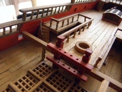

Un gran trabajo Carlos el primer forro se ve superior.
Los listones de cubierta los pegas con cola blanca, te lo comento por alguna desagradable experiencia que he tenido al filtrarse la cola entre el forro al ser muy fino y luego al barnizar aparecen las manchas de la puñetera cola. Supongo que al diluirla evitas esto.
Esta claro que con el Felipín no te vas a aburrir en una larga temporada, esta de lujo.
Un Saludo
Un Saludo

Yo también estoy haciendo uno y lo llevo muy muy tranquilo, respecto a la cola si lo haces con cuidado y después haces un buen lijado no pasa nada y queda estupendamente y una pregunta, no es necesario ponerla pero , ¿Me parece o es impresión mía de que no le has realizado el calafateado en la cubierta?, o no quieres hacerla.

Gracias Calde. La cola es blanca y algo diluida. La aplico con pincel para que quede la cantidad justa, ni mucho ni poco. Luego va todo lijado por lo que los posibles excesos desaparecen.calde escribió:Un gran trabajo Carlos el primer forro se ve superior.
Un Saludo
De todos modos, gracias por avisar
Como bien apuntas, no está hecho el calafateado, ni claveteado ni nada aun. Era el paso previo que tenía que hacer antes de empezar con las troneras.
No obstante, estoy mirando a ver de que forma lo hago ya que creo que con los 3 mm de ancho de los listones el resultado final puede quedar algo raro
Me sería de gran ayuda para decidir y ver otros acabados. No se ven muchos Felipes por aquí
Saludos y gracias

Hola carlos,
Siempre me pareció precioso este modelo, desde el primer día que lo vi. Junto con el Soleil Royale son los dos navíos que mas me gustan, supongo que por la decoración que llevan y sus formas. El San Felipe he estado tentado de hacerme con uno un par de veces pero al final siempre me ha echado para atrás el precio. Quien sabe, tal vez algún día...
Respecto al calafateado de las cubiertas en maderas de 3mm de ancho, yo en su día tuve que desistir de simmular el claveteado y para el calafateado usé un simple carboncillo blando en los cantos de la madera. Hay que ir con cuidado de no embadurnar demasiado. Una vez colocadas las cubiertas, lijas y listo. A mi me fue bastante bien como puedes comprobar.
Adelante y sigue deleitándonos

Hola. va bien ese casco, sobre el calefeteado se que la cartulina es muy gruesa, pero puedes probar con papel de color negro, es más fácil a la hora del corte, pero imagino que ya lo llevarás avanzado el trabajo, también cuando es tan fina lo mejor es juntar varias y usar la mina de un lápiz.

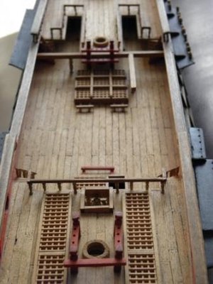

Hola Carlos te envío unas fotos de mi modelo como me pediste por si te sacan de dudas, yo he cometido el fallo de poner los listones de cubierta demasiados anchos, y el calafateado lo hice tintando con un lápiz los cantos de los listones antes de pegar.
Un saludo y buen trabajo.

La cubierta está toda terminada por lo que poner cartulina va a ser complicado jeje Hice un par de pruebas juntando varias y dando carboncillo por los laterales, pero al "presentar" sobre la cubierta se veían demasiadas "rayas" y quedaba un aspecto muy de "jaula" como de enrejado y no me acababa de convencer.
Estoy haciendo pruebas para ver que acabado doy que quede bien.
Gracias por pasar y comentar.

Gracias Luis por las fotos. Estuve tentado de cambiar el ancho de los listones por uno de 4-5mm pero opté por seguir el "manual" e intentar mantener una escala lo más real posible. Lo que si me he fijado es que muchos kits como la Diana de Occre que ya hice, por defecto trabajan con listones más anchos que permiten trabajar mejor la simulación de claveteados y calafateados.luisatenas escribió:Hola Carlos te envío unas fotos de mi modelo como me pediste por si te sacan de dudas, yo he cometido el fallo de poner los listones de cubierta demasiados anchos, y el calafateado lo hice tintando con un lápiz los cantos de los listones antes de pegar.
Lo dicho, muchas gracias por las fotos.
Una pregunta... estás trabajando en el S. Felipe o lo tienes aparcado???
Saludosss

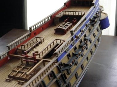

Voy a empezar con las troneras del lado de babor.
Para ello he colocado cinta de carrocero sobre la zona donde irán las troneras para poder marcar sin miedo.
Revisando las marcas de la plantilla realizadas hace unos días, éstas no quedan alineadas el línea y en nivel unas con otras, así que ha tocado medir, recolocar y ver la mejor opción para que los huecos de las troneras queden lo más parejos posible sin alejarme mucho de la marca del cañón ya que en el interior está la "espiga" de madera que lo soportará.
Al final después de unas horitas el replanteo está hecho. Ahora toca empezar a taladrar y recortar. "Sólo" son 49 por babor y 49 por estribor
así que me van a tener unos días entretenido.
Así ha quedado la cosa
