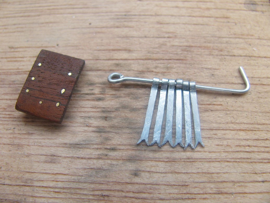

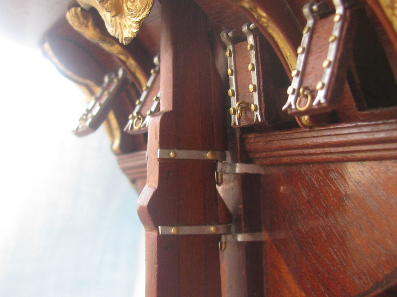

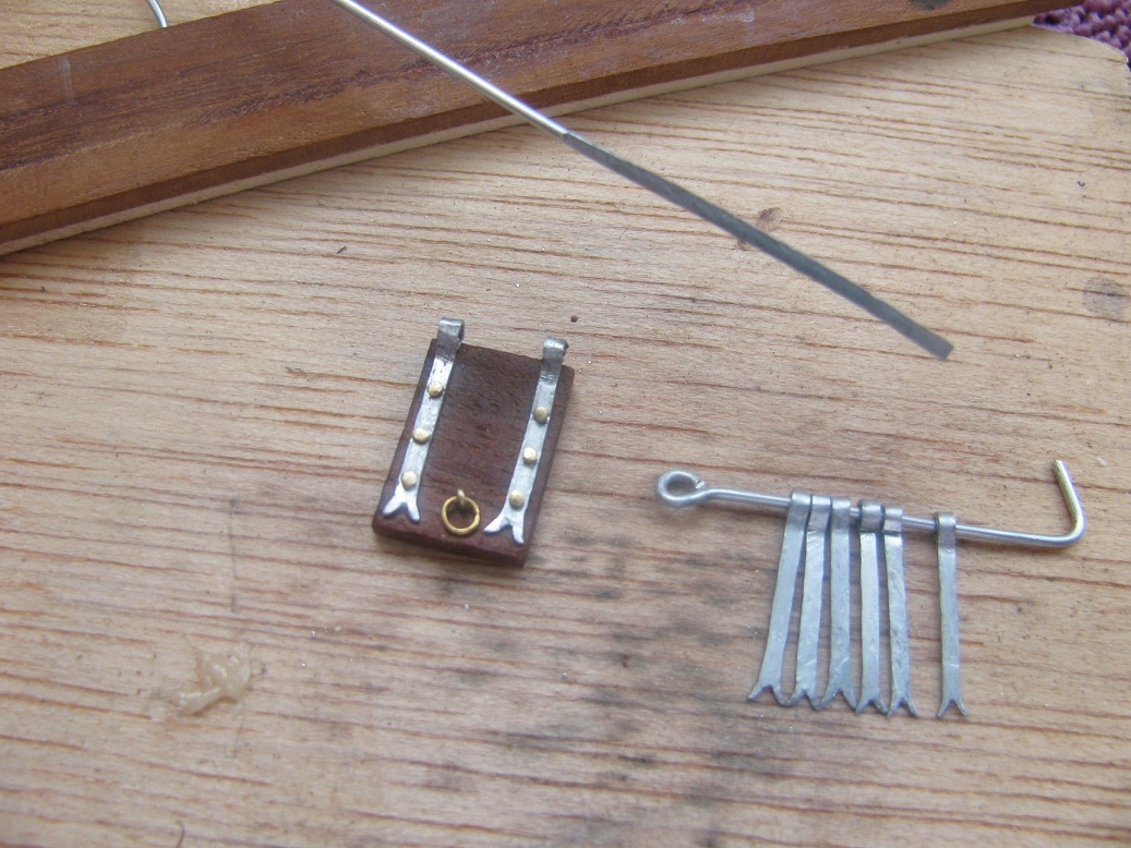

Hola Carlos: Estas son las bisagras que lleva mi Soleil Royal, no son muy complicadas de hacer, necesitarías un rollo pequeño de alambre de 0,7 m/m cincado y que sea maleable en ningún caso “acerado”, lo puedes comprar en cualquier ferretería, aplanas en un yunque unos tres cm/ del alambre , y por lo demás ya ves lo que sigue , unos alicates de punta fina, puntillas de metal lo mas pequeñas posible y un taladro medio en condiciones para hacer los taladros correspondientes.
Un saludo Liberto Amate.

hola liberto: muchisimas gracias por tus datos, creo que podre hacerlo, aunque de momento lo dejo aparcado para mas adelante, y me llegue el material del barco y asi ver como sigo- muchos saludos y mis mejores deseos para estas proximas navidades y año nuevo :D :lol: :oops: :roll: carlos,

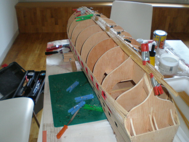

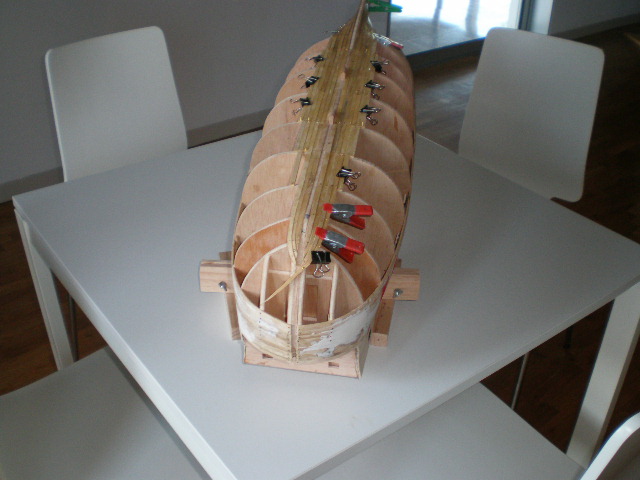

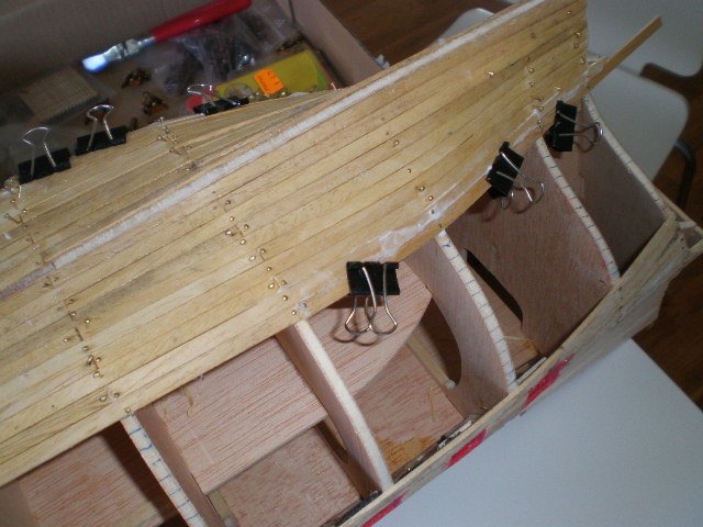

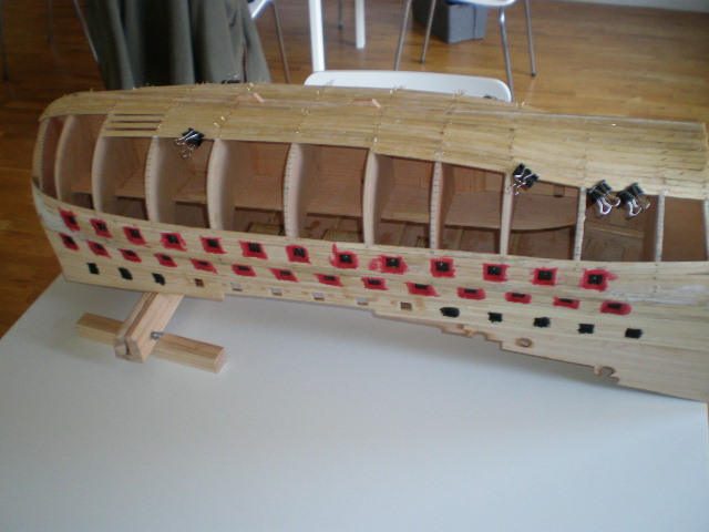

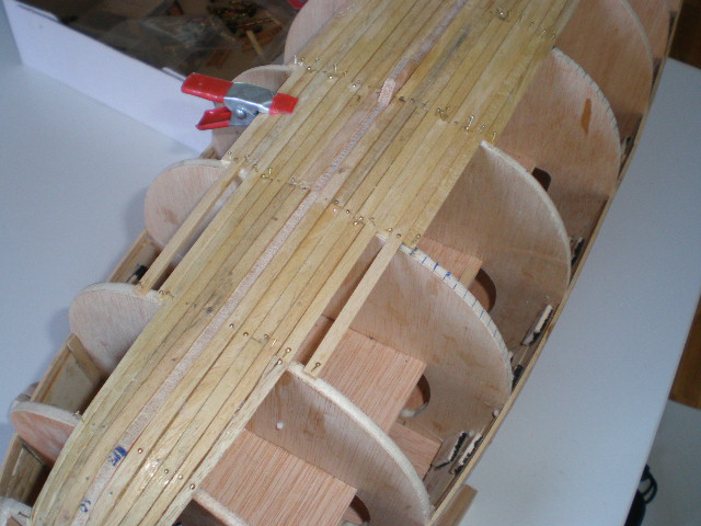

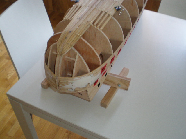

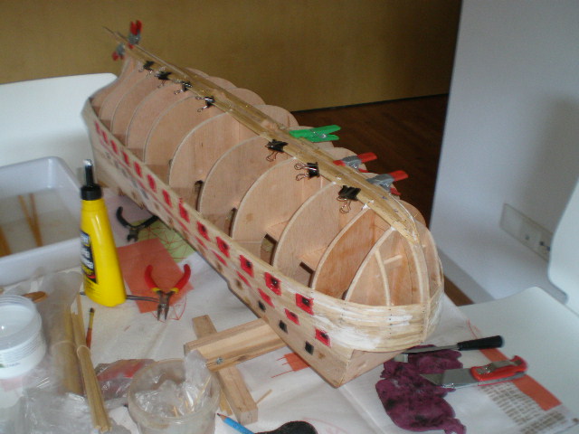

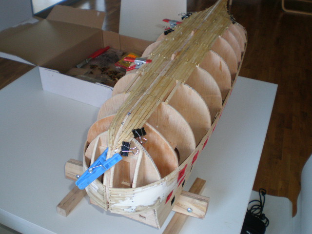

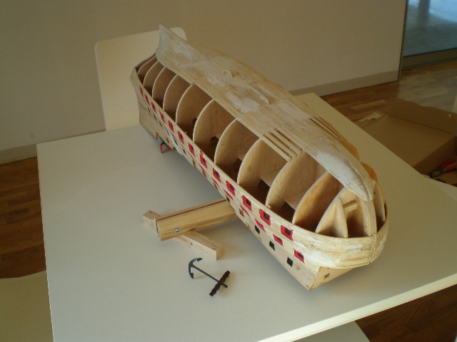

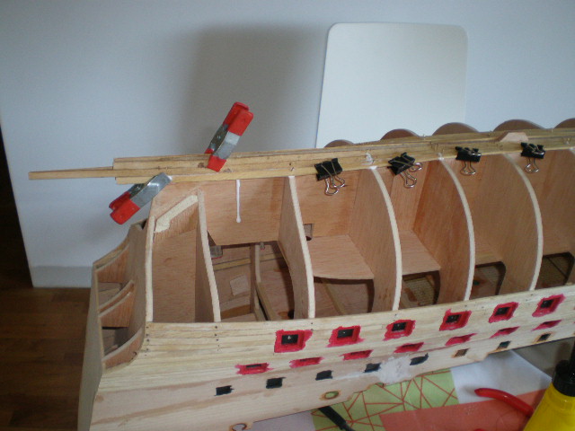

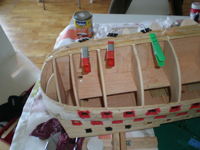

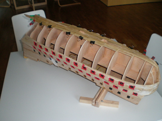

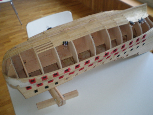

hola compañeros: empiezo con el forro desde la quilla, no se porque no he encontrado un paso a paso de dicho trabajo, asi que lo voy a poner por si le sirve a alguien, quiero que todas las tracas terminen en la roda y no en otra traca asi que voy rebajando el espesor tanto hacia proa como hacia popa ,aunque un poco menos, de momento. espero no necesitar de atunes, pero no digo de esta agua no bebere, por si acaso.saludos :D :lol: :oops: :roll: carlos.
carlos huarte
Mensajes: 1178
Mensaje por carlos huarte »

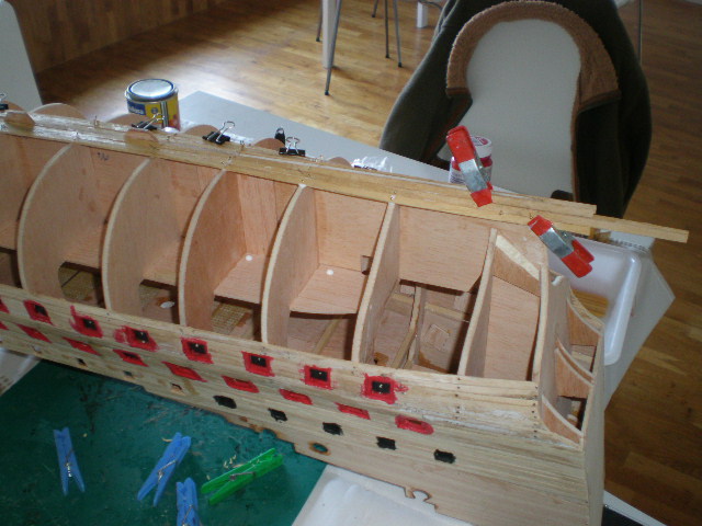

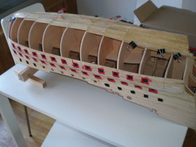

mas fotos. y hasta luego.saludos :D :lol: :oops: :roll: carlos.
Mensajes: 2213
Ya hemos empezado con una de las partes más entretenidas y poco agradecidas del barco... . el "traqueteo", jeje. Está quedando bien y eso que aun le queda el segundo forro.
Seguimos atentos a la evolución.

gracias compañero por tu visita, espero poner pronto mas avances para que le sirvan a otros. a ver cuando empiezas con tu San Felipe, espero ansioso tu proximo proyecto, y que vengan buenos vientos para todos los compañeros en este proximo AÑO NUEVO 2013. saludos :D :lol: :oops: :roll: carlos.

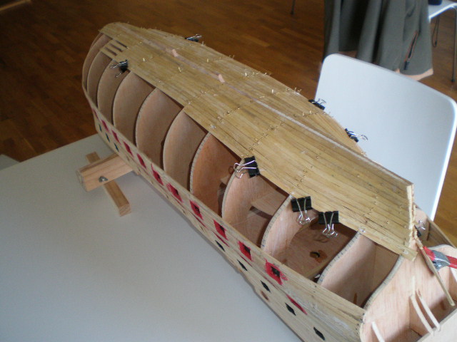

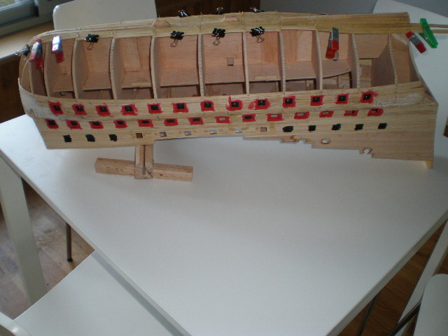

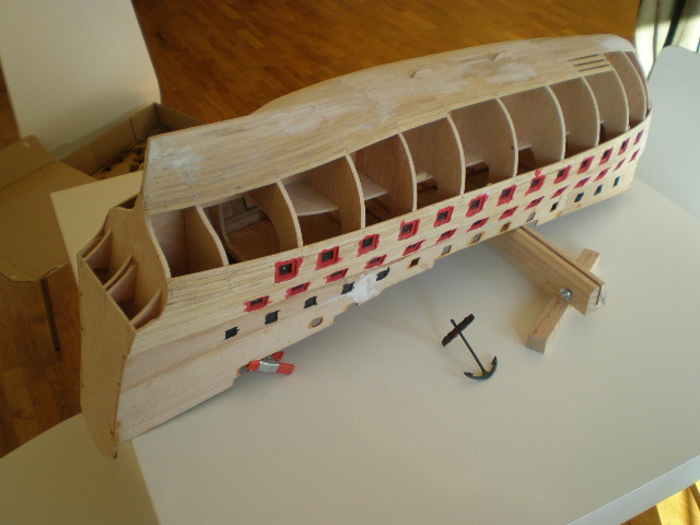

masfotos. saludos :D :lol: :oops: :roll: carlos.

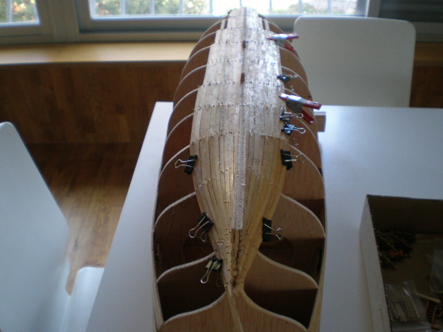

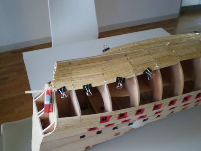

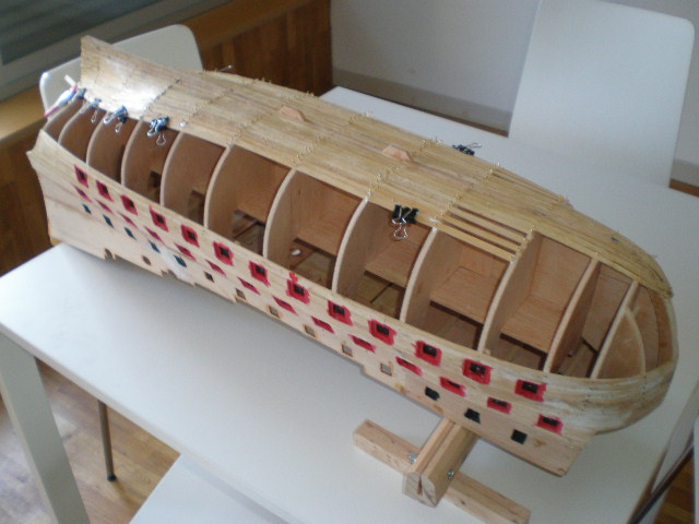

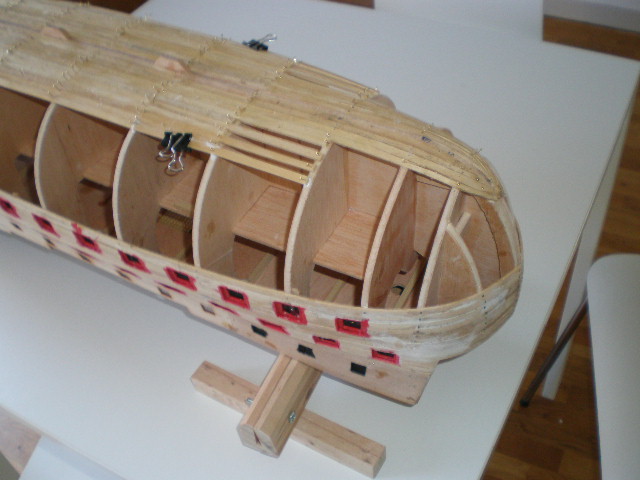

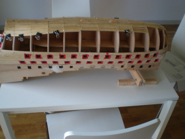

amigos ,aqui estoy otra vez poniendo algunas fotos del enmasillado y lijado, mientras espero me lleguen mas fasiculos. saludos :D :lol: :oops: :roll: carlos.
