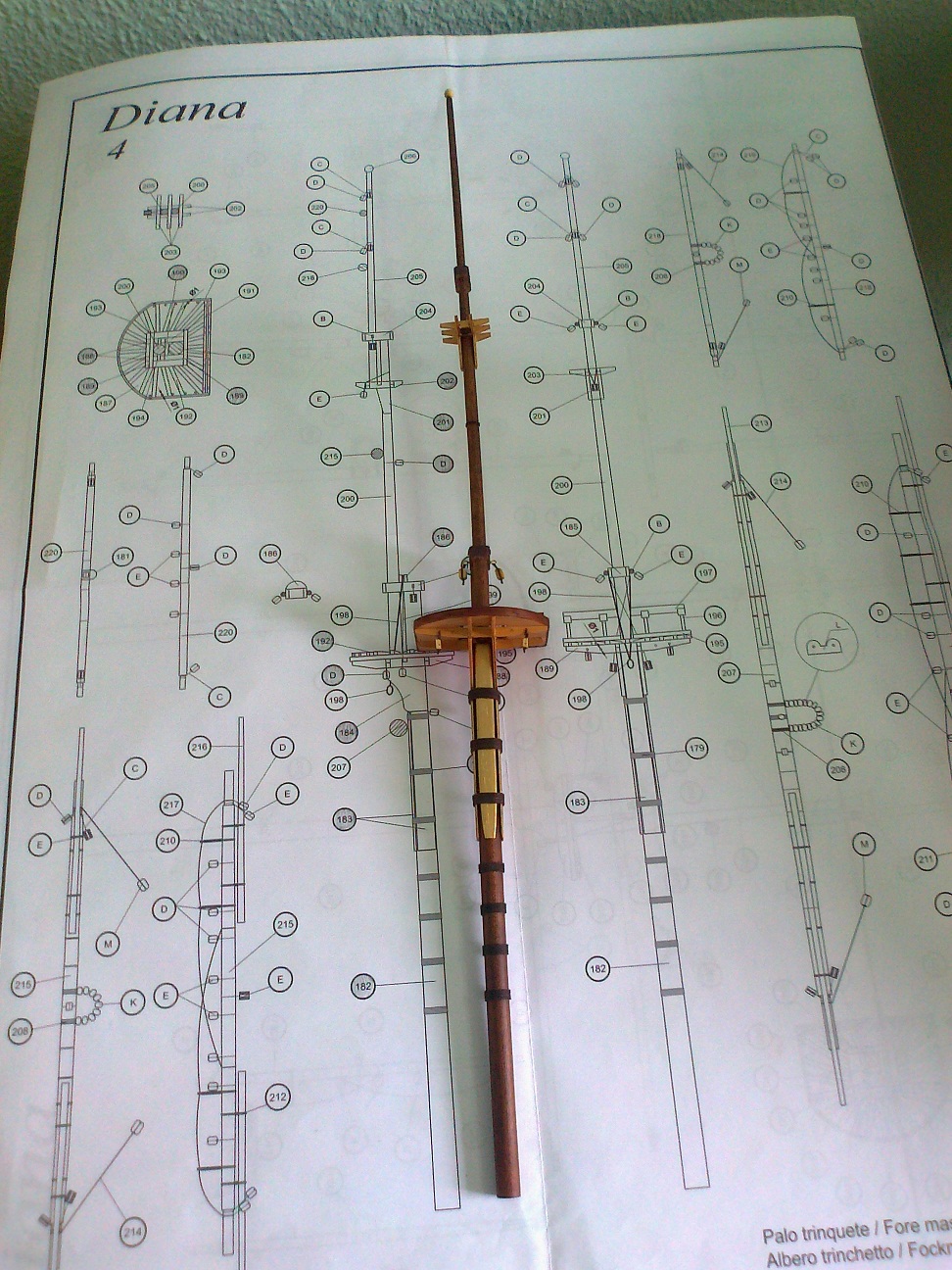

				jorge pua romero
 - Mensajes: 383
 - Registrado: Sab May 28, 2011 12:38 pm
 - Ubicación: madrid
Re: FRAGATA DIANA POR JORGE PUA
Gracias JOSEZERZO.  Me alegra que os guste.

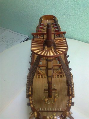

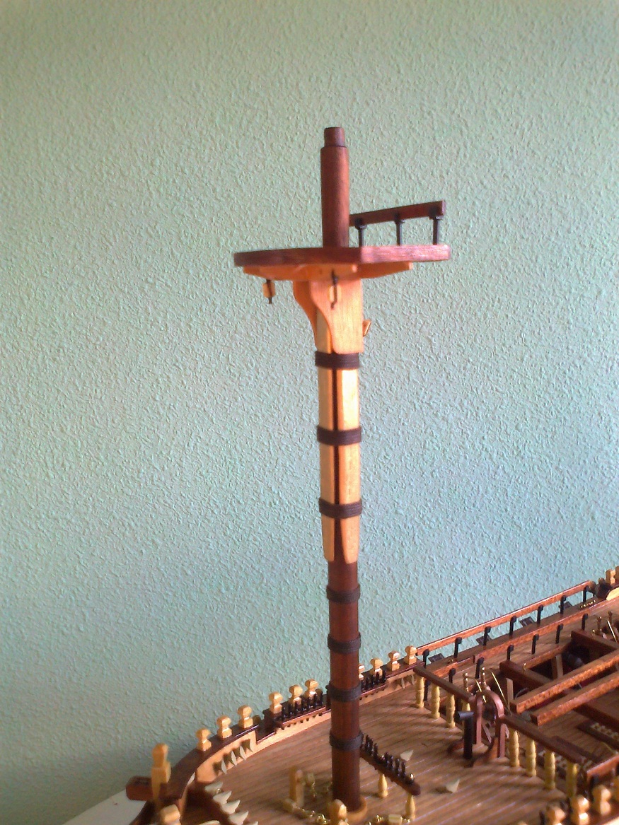

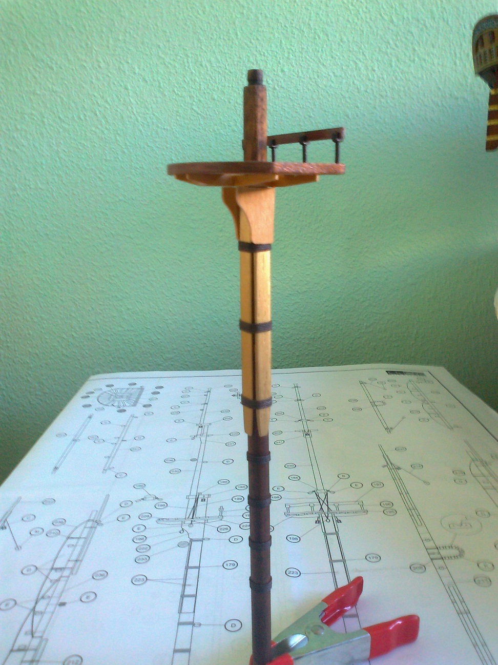

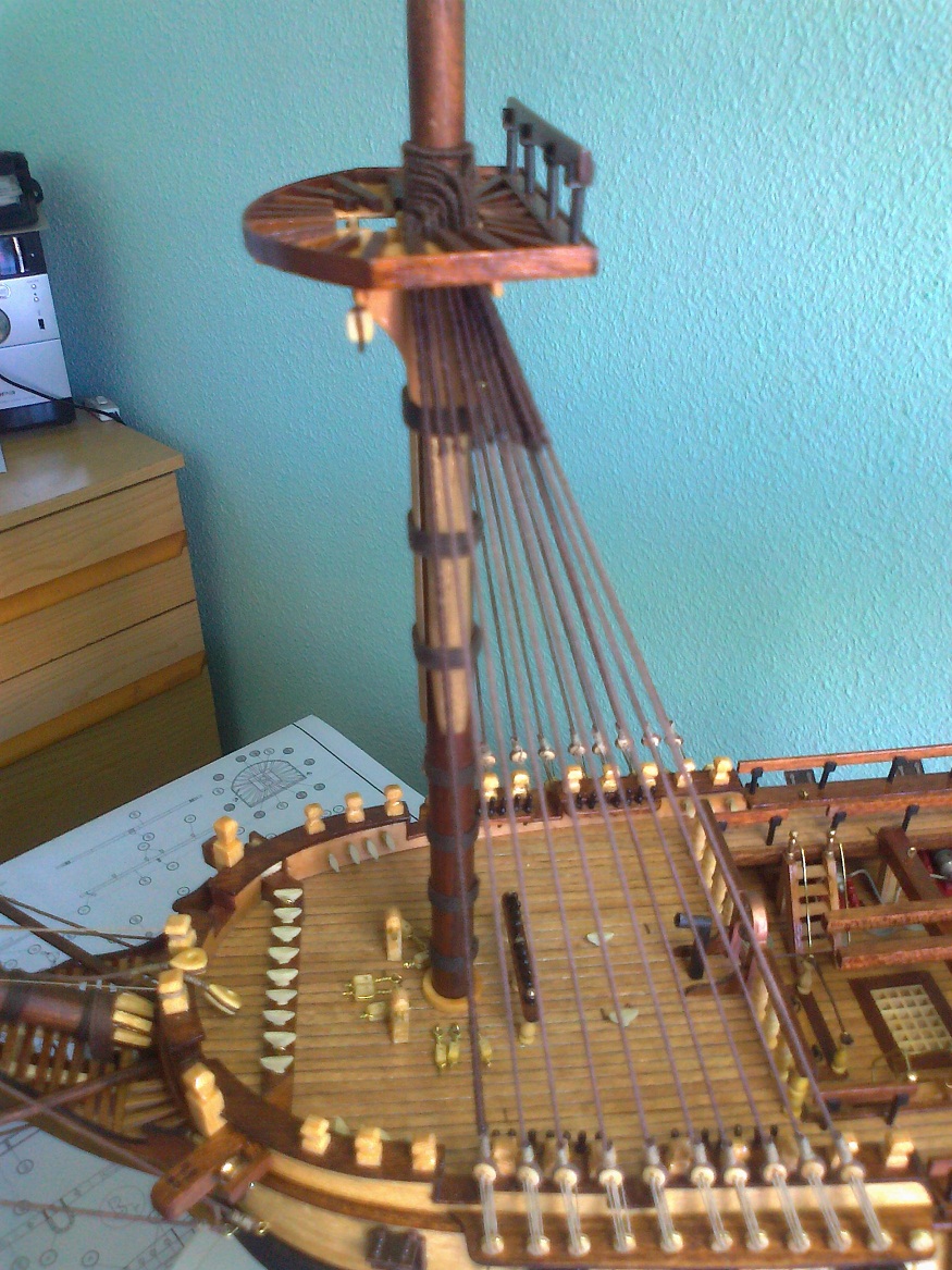

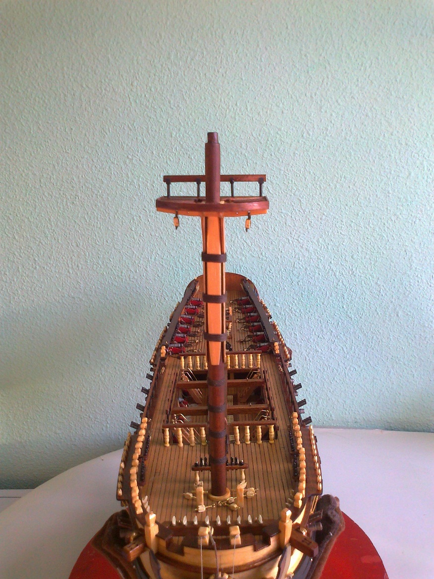

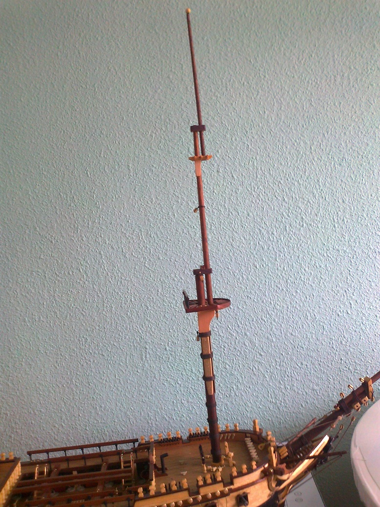

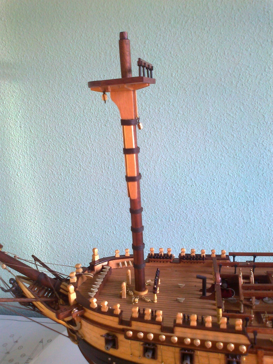

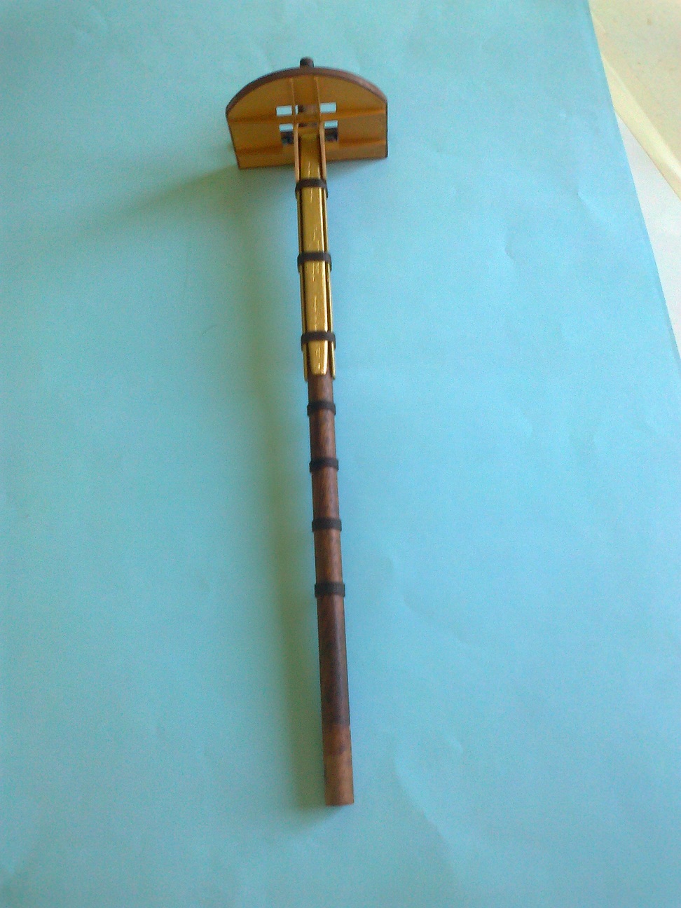

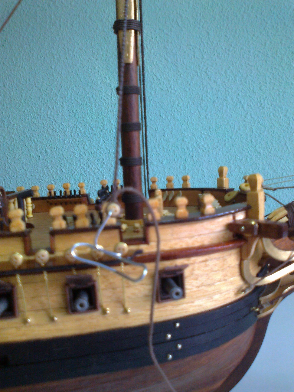

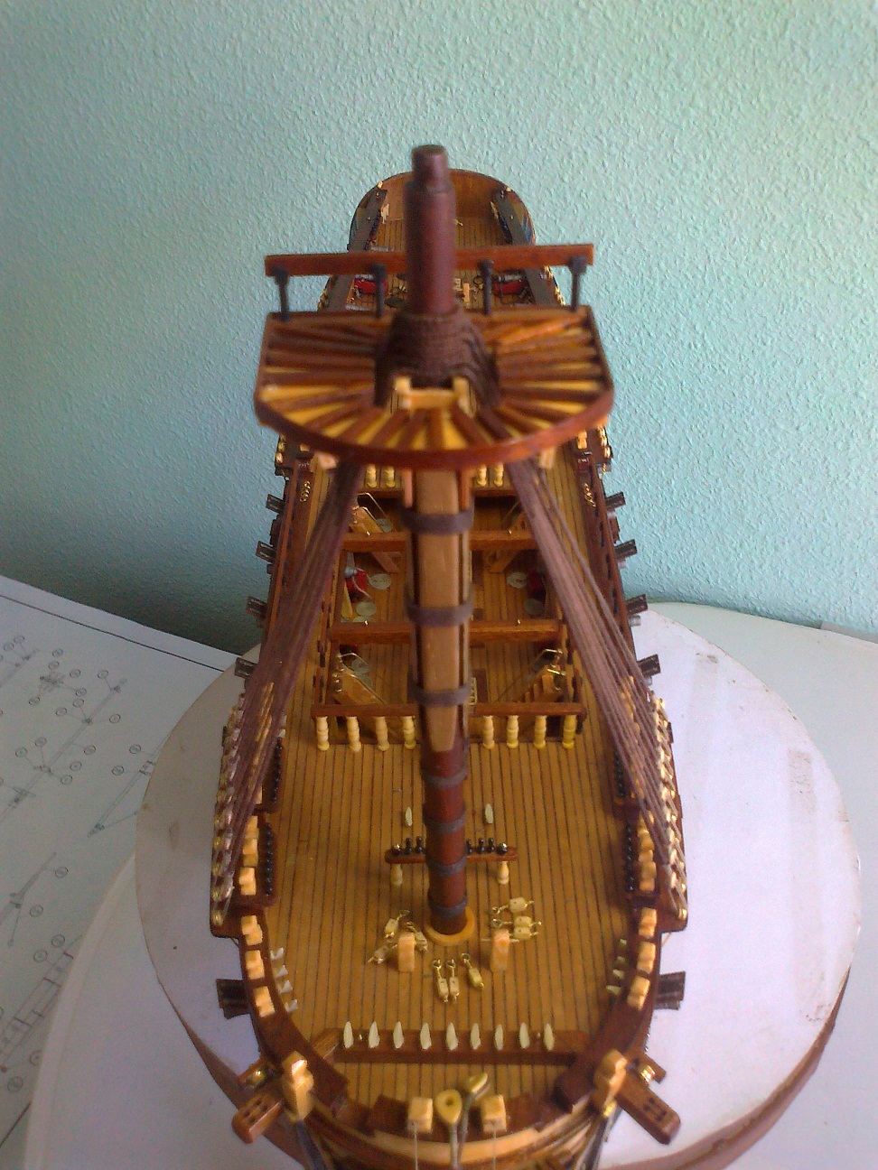

Continúo con el trinquete poniendole las reatas, tambien he hecho el mastelero y mastelerillo, van unas fotos colocado provisional todo el conjunto para ver la altura, despues el macho ya fijo para empezar con los obenques en el siguiente paso.
Unas fotos y a ver que os parece...

Yo lo veo muy bien, así que ya pronto llegas el tema de los nuditossss!!!
Mucho ánimo en esa parte del montaje porque llega a hacerse algo aburrrida y monótona... pero ahí está, forma parte del montaje.

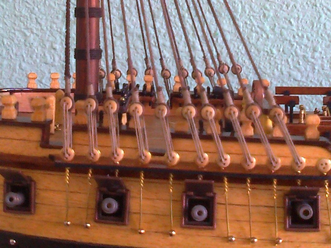

				jorge pua romero
 - Mensajes: 383
 - Ubicación: madrid
Gracias por los animos CARLOSYS!
La verdad es que sí, esta parte es laboriosa y a veces como se ponga "cargante" es mejor dejarlo para otro dia, pues afecta al resultado final, es una parte muy vistosa por lo que hay que esmerarse.

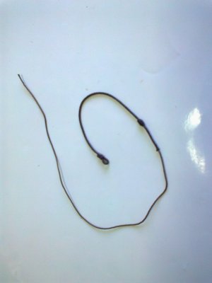

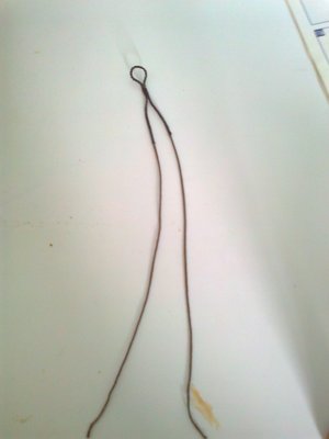

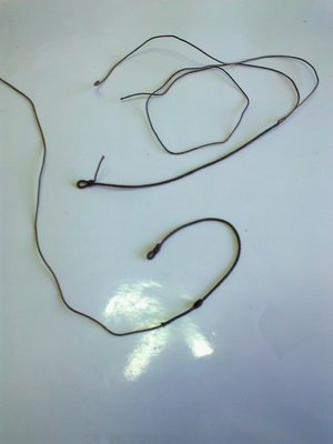

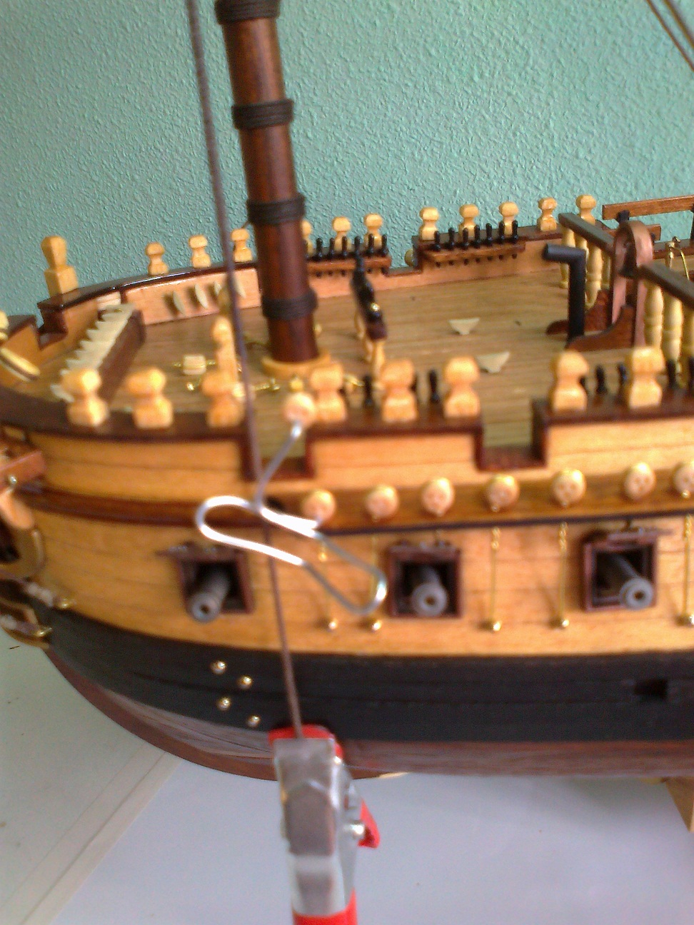

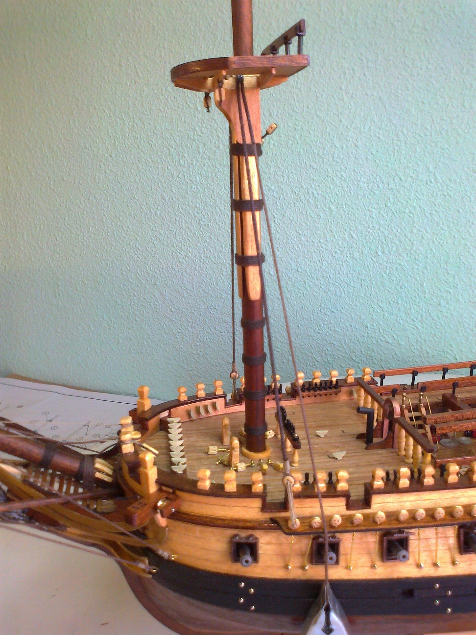

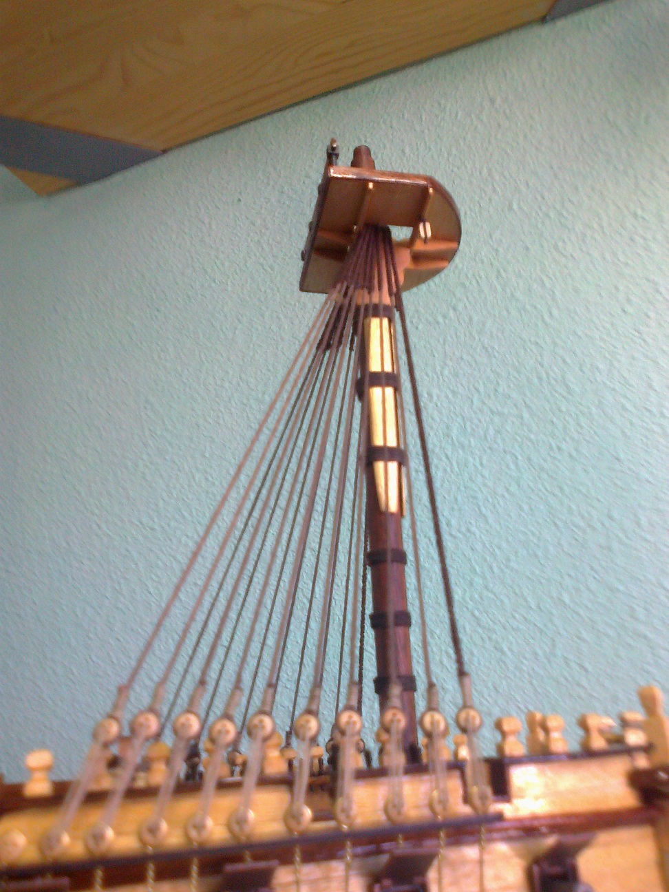

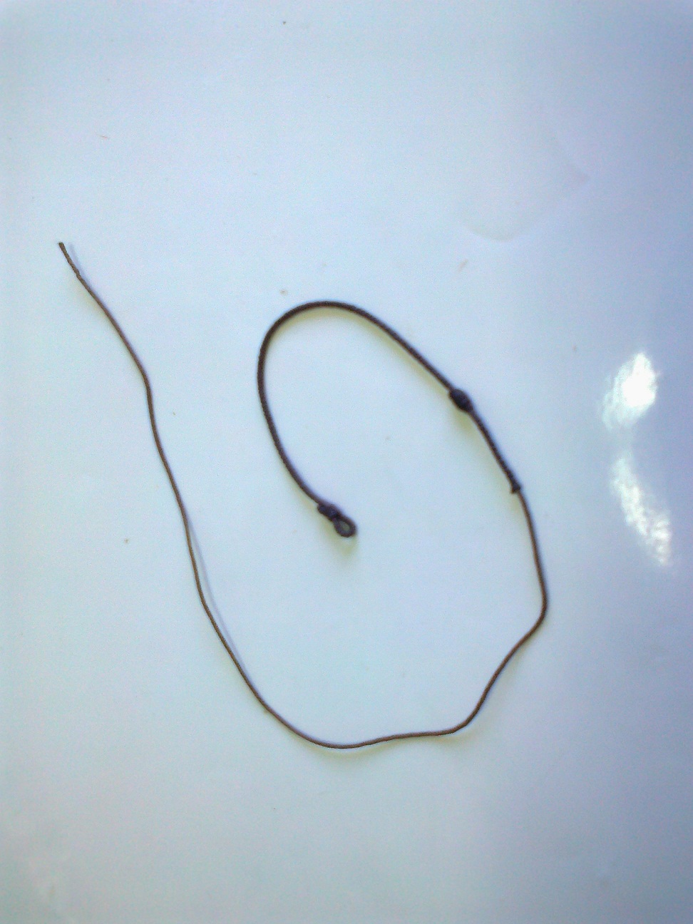

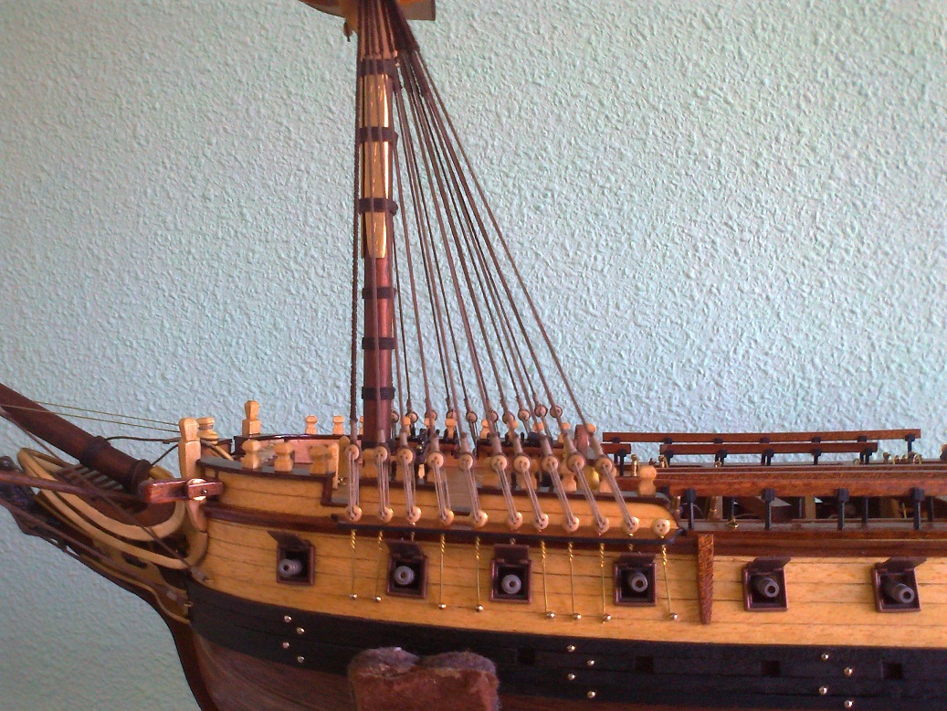

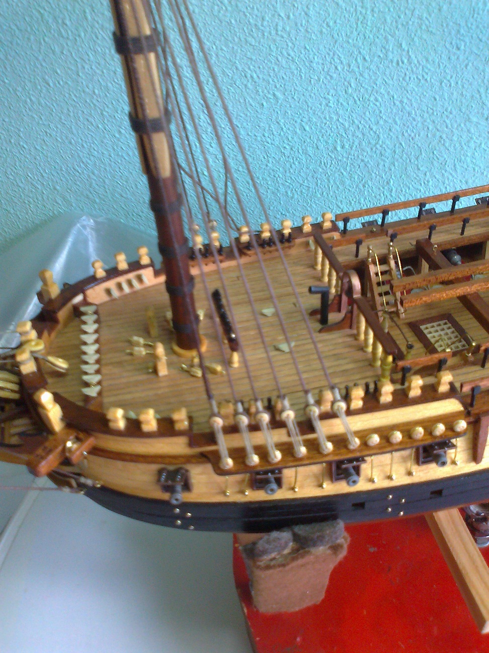

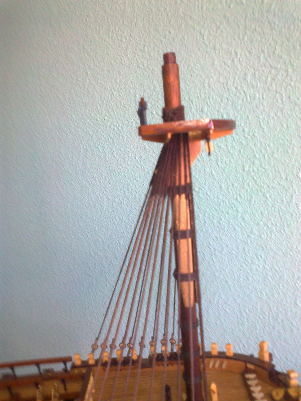

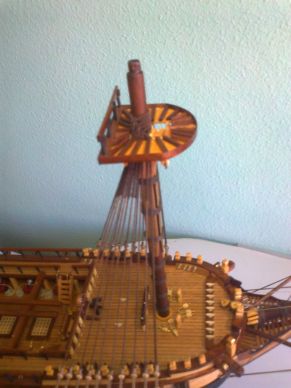

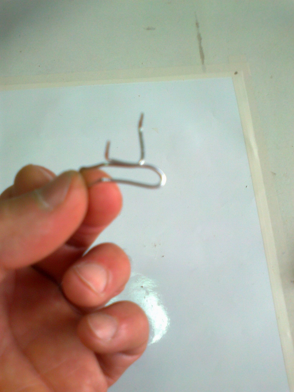

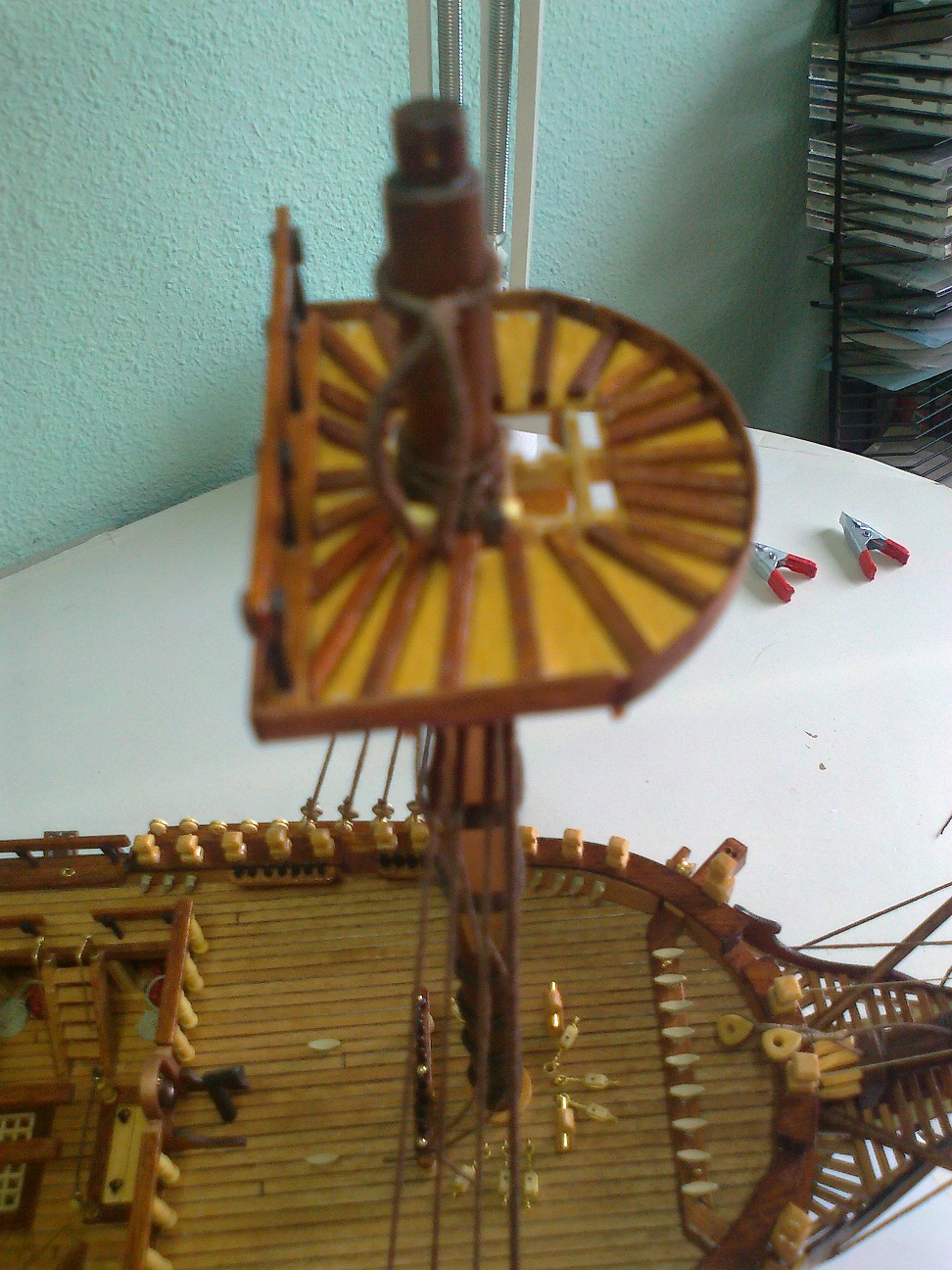

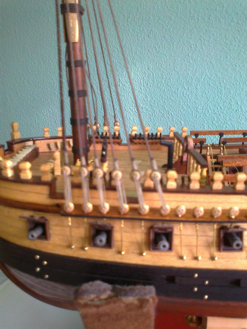

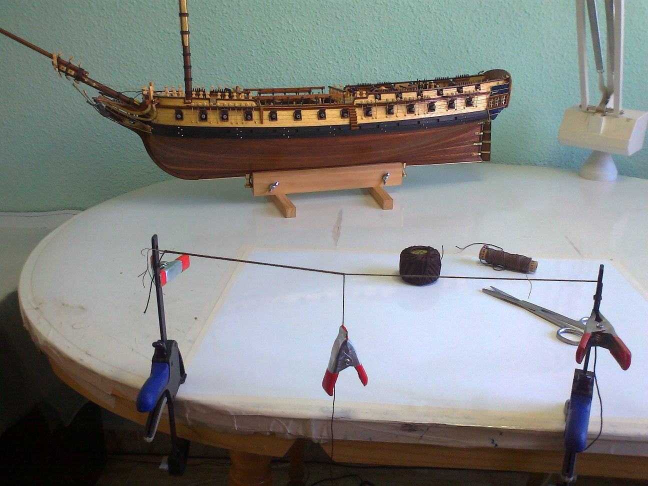

Empiezo con los obenques; una vez mas tengro que agradecer las ideas de CARLOSYS, pues he copiado el util para aforrar los cabos y hacer tanto stays como obenques; para alinear las vigotas lo mejor posible he utilizado un clip, afilando los extremos y dandole forma para ponerlos a la altura mas aproximada posible.
Van las fotos...
Van las fotos...

Estupendo Jorge ! como progresas chiquillo ! que bonito y que perfectas la alineación de esas vigotas, sigue, sigue que voy aprendiendo. un abrazo compañero.

Un excelente trabajo de obenques.
A partir de ahorra si que tendras que tener una buena dosis de paciencia.

Muy interesante, para mi simple y novedoso. El resultado es excelente. Si no tiene patente, ya te estoy copiando. Felicitacionesjorge pua romero escribió:...
para alinear las vigotas lo mejor posible he utilizado un clip, afilando los extremos y dandole forma para ponerlos a la altura mas aproximada posible...

				jorge pua romero
 - Mensajes: 383
 - Ubicación: madrid
Hola MANOLO.manolo gil escribió:Estupendo Jorge ! como progresas chiquillo ! que bonito y que perfectas la alineación de esas vigotas, sigue, sigue que voy aprendiendo. un abrazo compañero.
No tan perfectas, pero se pueden ver...Muchas gracias!!
Otro abrazo para tí, siempre tan amable.

Me alegra que te guste, puedes copiar lo que haga falta.

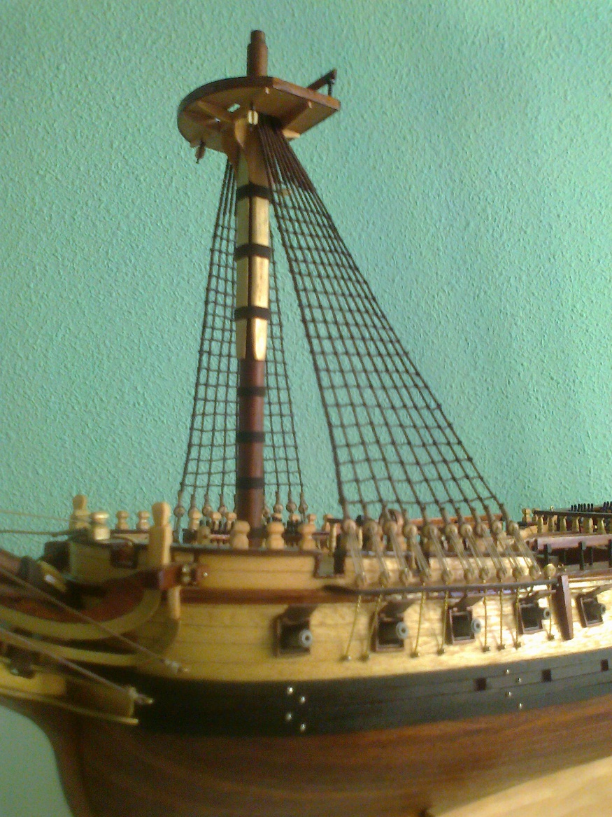

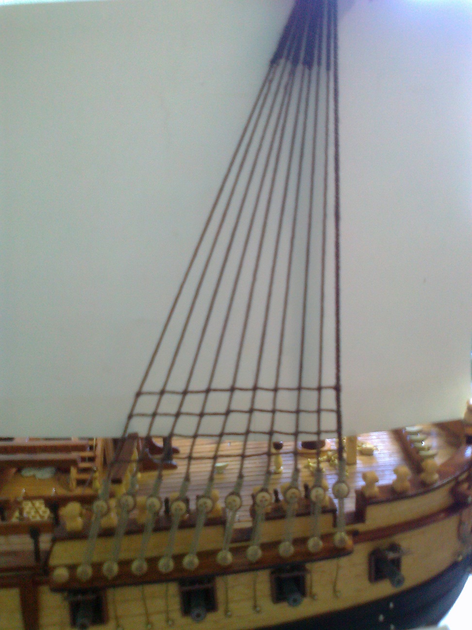

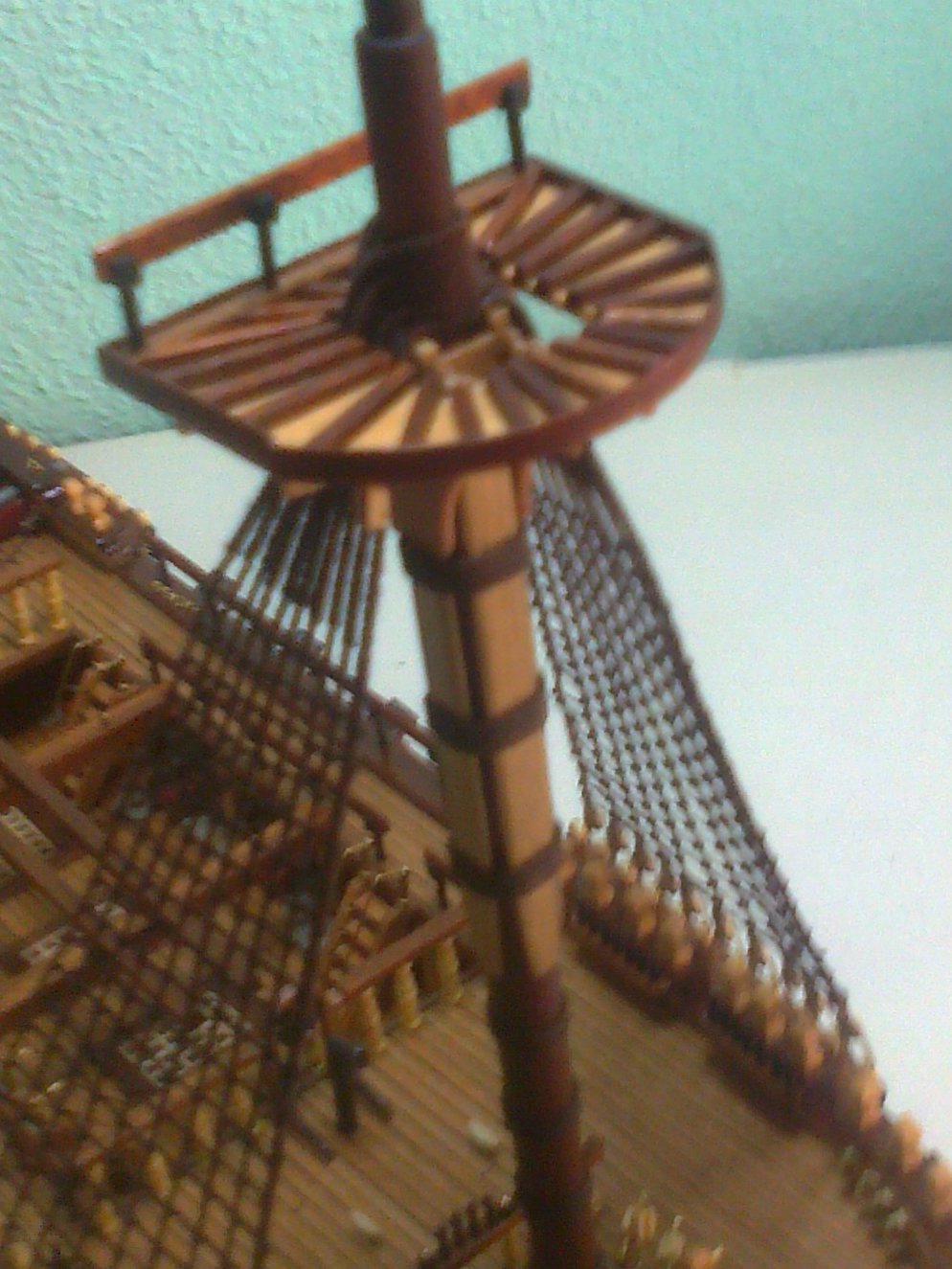

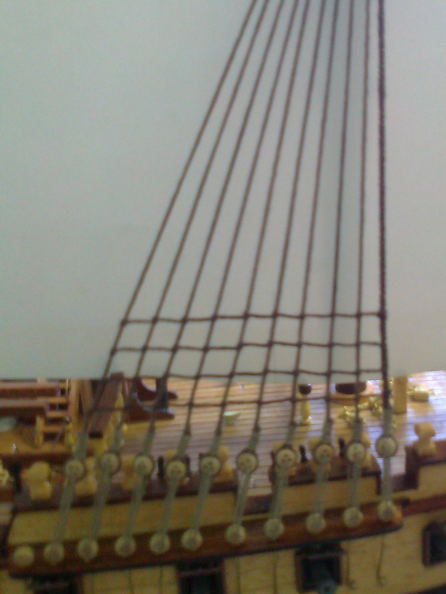

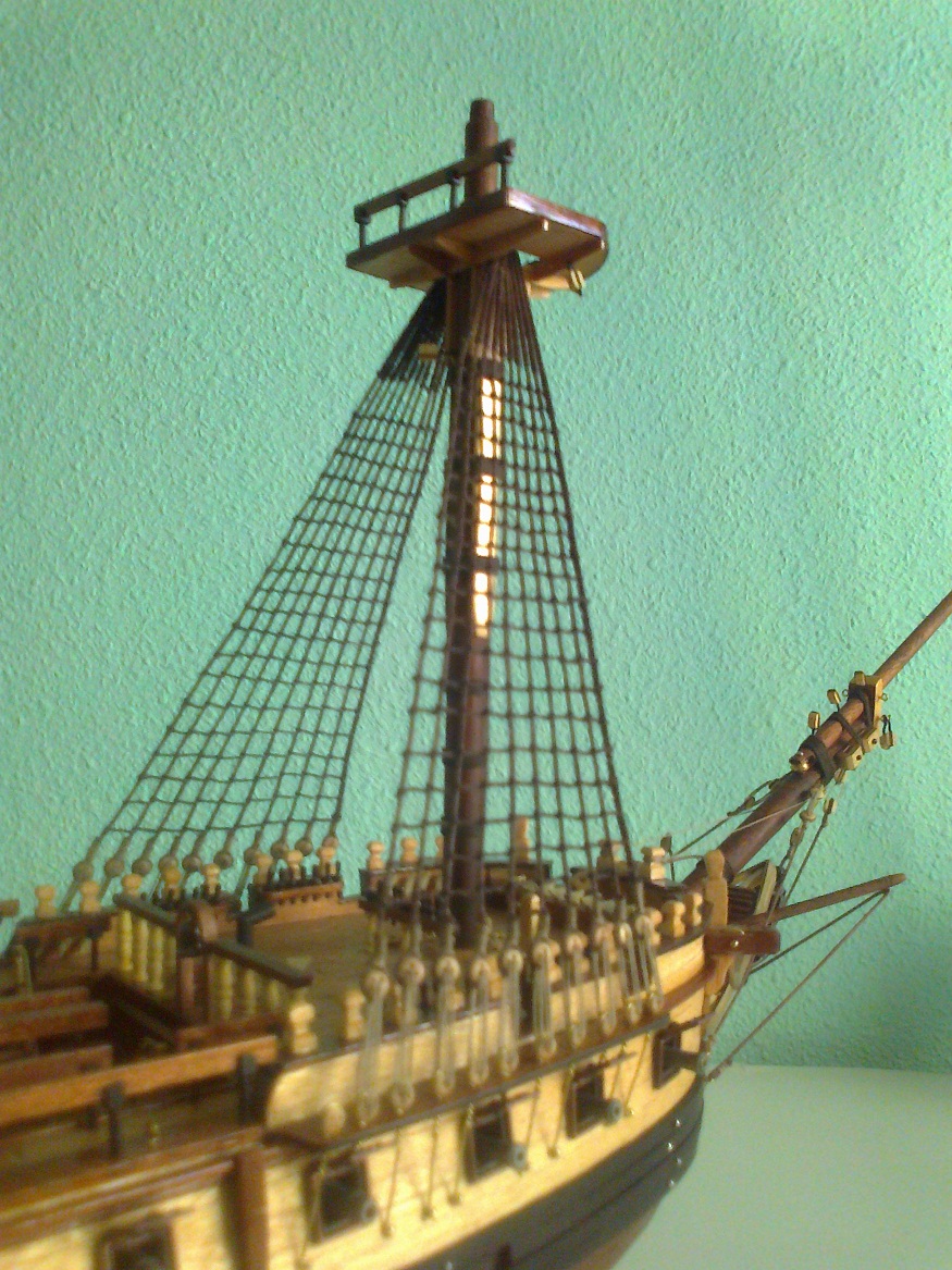

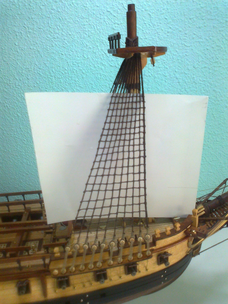

Hola a todos; una vez puestos los obenques empiezo con los flechastes y a hacer nuditos, es esta una de esas partes que por mucho que me esmere siempre le veo algun defecto, alguno torcido, o el oben
				jorge pua romero
 - Mensajes: 383
 - Ubicación: madrid

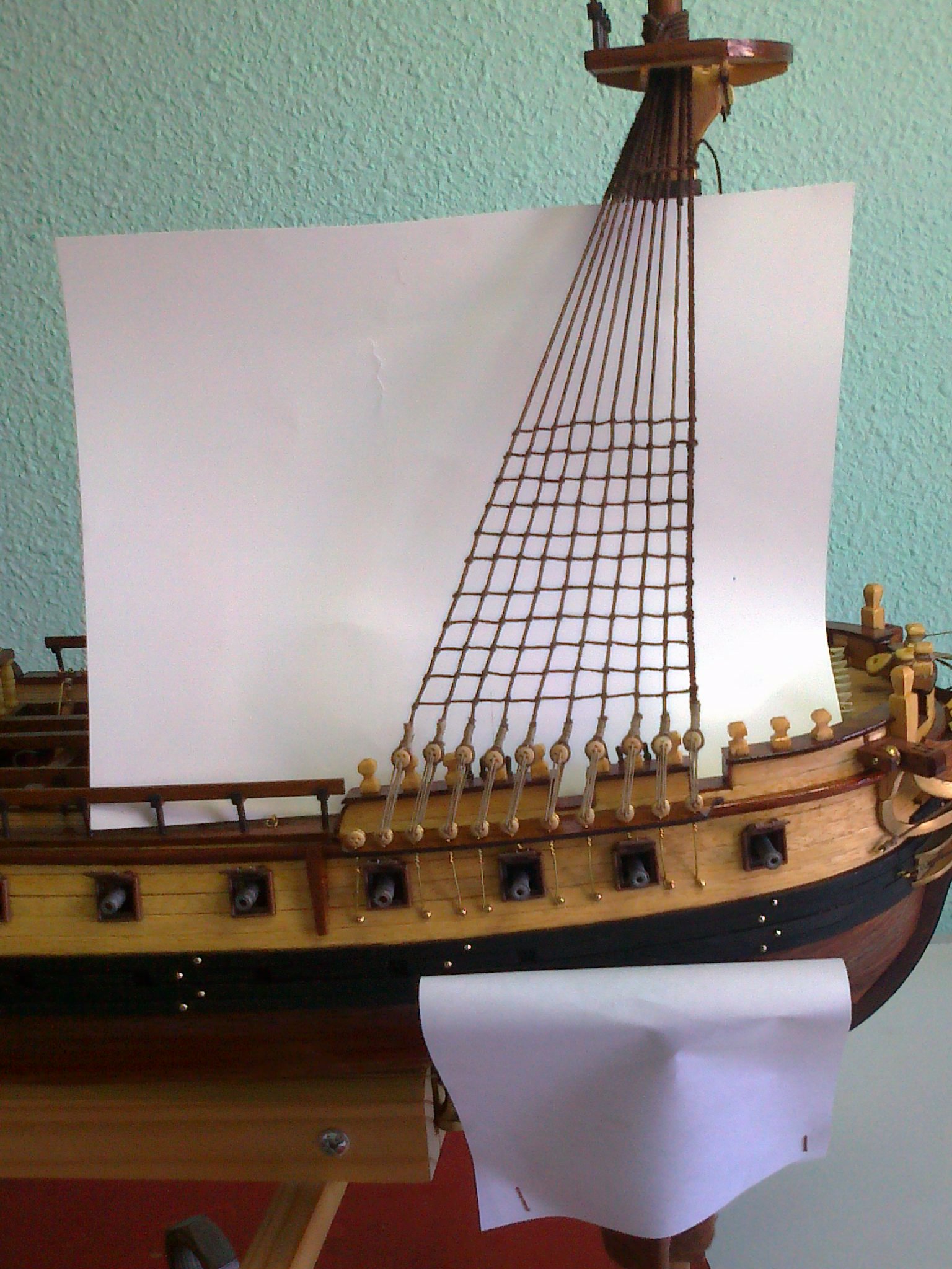

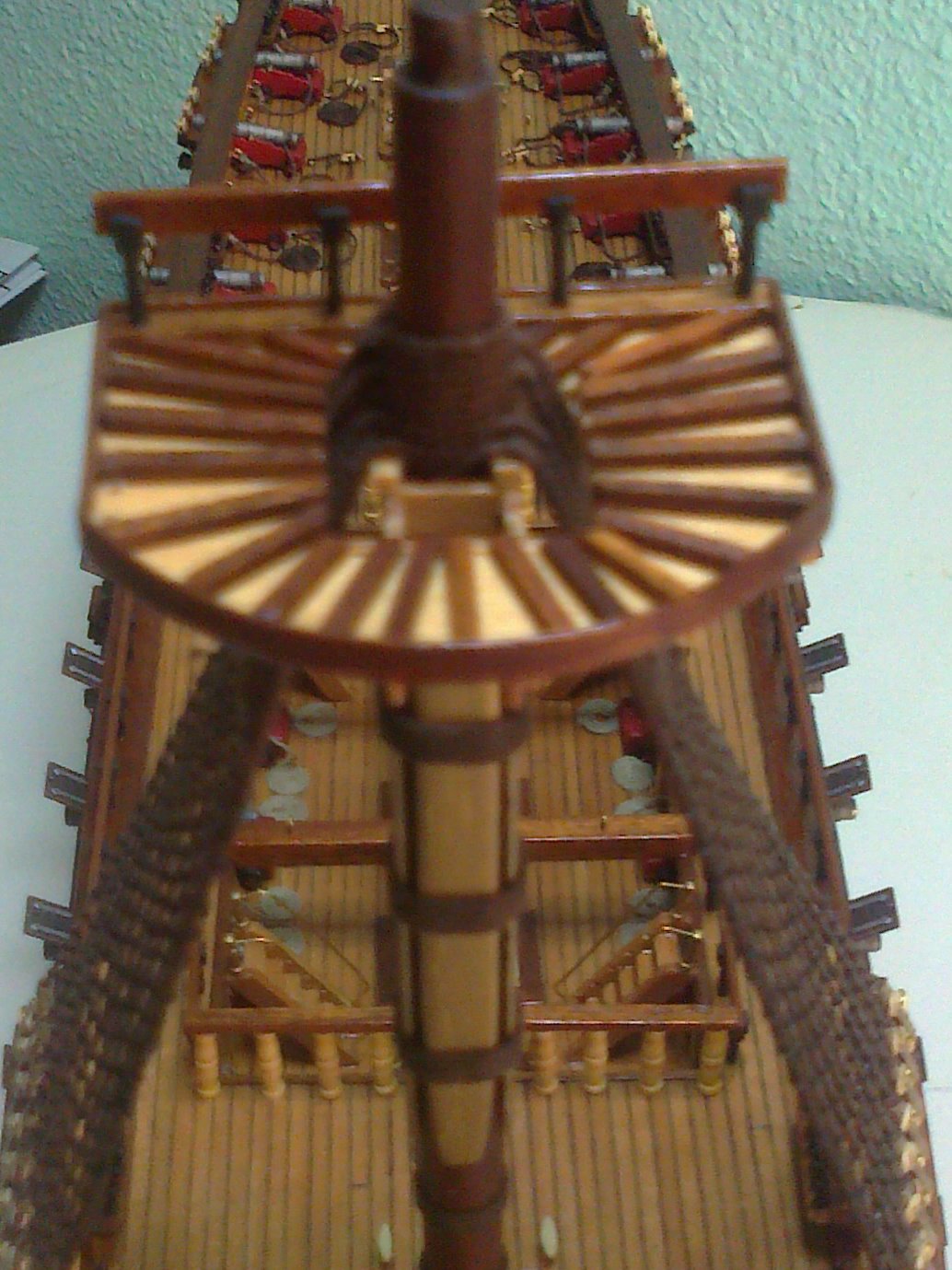

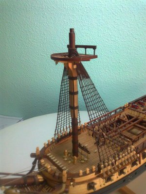

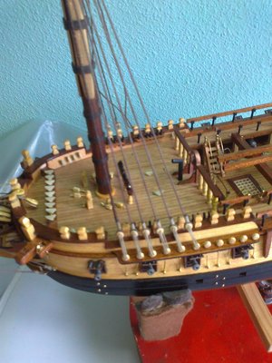

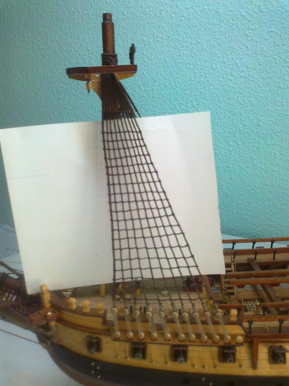

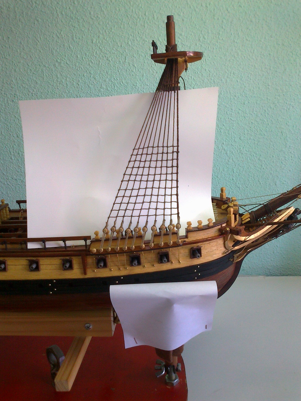

Hola a todos; una vez puesto los obenques empiezo con los flechastes y a hacer nuditos, es esta una de esas partes que por mucho que me esmere siempre le veo algun defecto, alguno torcido o el obenque apretado, poniendo una cartulina blanca detras se aprecia lo que os digo, despues sin la cartulina no se aprecia mucho;jorge pua romero escribió:Hola a todos; una vez puestos los obenques empiezo con los flechastes y a hacer nuditos, es esta una de esas partes que por mucho que me esmere siempre le veo algun defecto, alguno torcido, o el oben
os muestro el resultado a ver como lo veis..
van las fotos
