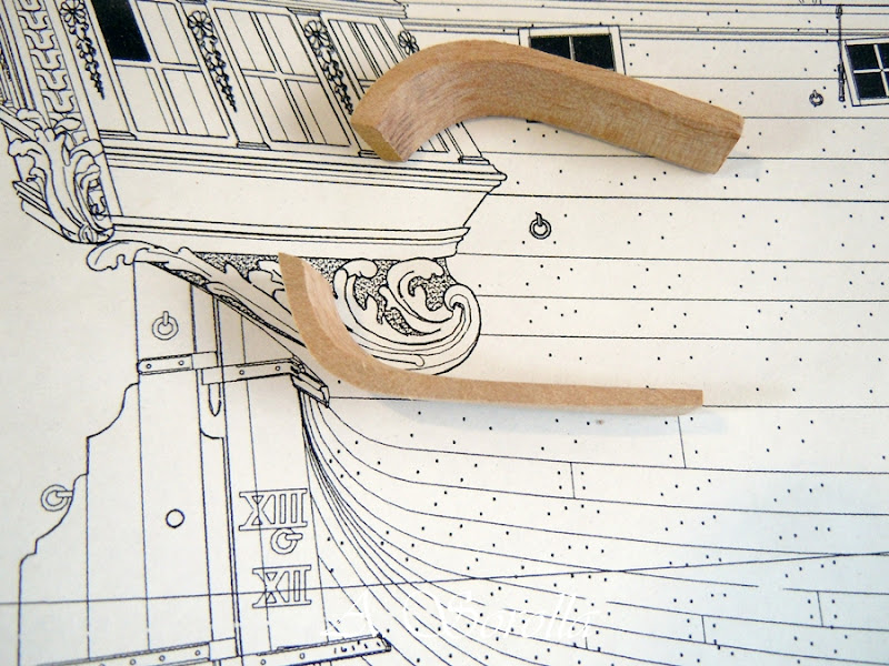

Para realizar el forrado de la obra viva, comienzo por la tabla de aparadura que siempre es mas laboriosa de realizar, por la torsión de las formas, los ángulos en la junta con el alefriz y que en la zona central del casco toma forma asi como de un "cuarto caña", para ajustarse a las formas de la unión de las cuadernas con la quilla.
También quiero remarcar en la última foto, el sistema de clavado de los tablones de la obra viva, que difiere del resto en que en lugar de 4 clavos por cuaderna, se realiza con dos clavos y dos cabillas de madera por cuaderna.
Ahora se aprecia el resultado y los siguientes tablones ya son planos.
