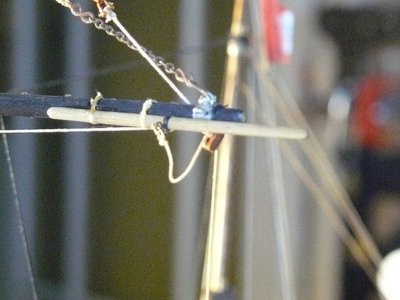

Re: PROYECTO SEBASTIÁN GUMÁ

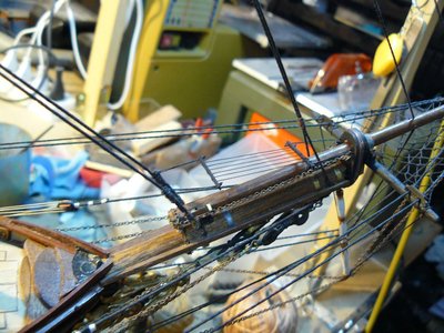

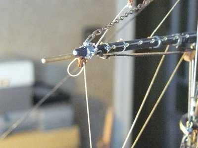

Estoy terminando las verguillas de las alas superiores. Estas verguillas no hay que confundirlas con los botalones de las alas. Los botalones sirven de sujección inferior a las alas, mientras que las verguillas son para la superior. Normalmente en los modelos se colocan los botalones pero no las verguillas. Yo estoy colocando ambos. La razón de no colocarse las verguillas es por el hecho de que habitualmente los botalones estaban residenciados de manera fija en las vergas mientras que las verguillas podían ser volantes, es decir, izadas ya con la vela envergada desde cubierta. Aquí siguiendo el programa de "vela invisible", las pongo para que se vean

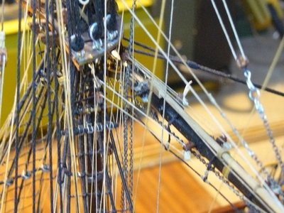

Los retornos de los brioles de la verga mayor

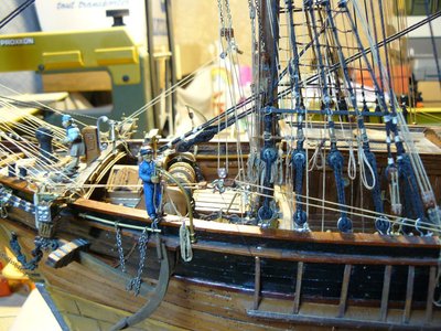

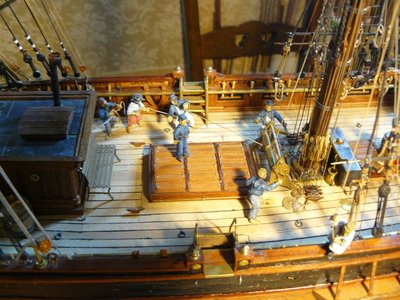

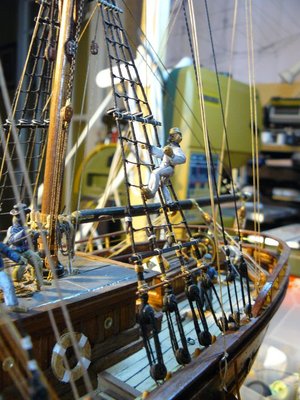

Acabado y con su tripulación al completo...Curro escribió:vas a llevar este a los sillones?

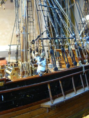

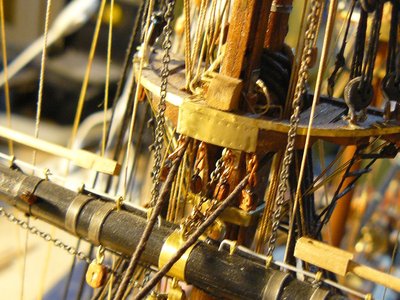

Los brioles ya colocados y pasados por sus retornos

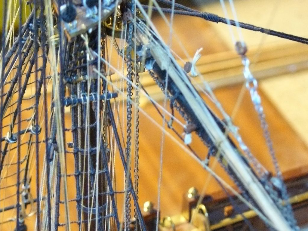

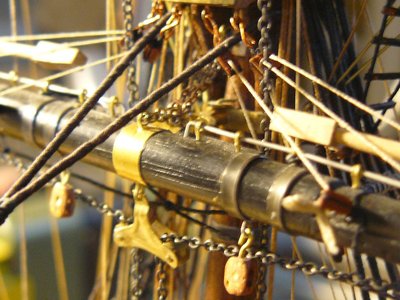

Los briolines.
Estas maniobras son propias ya del XIX. Se colocan en las vergas principales solamente y generalmente no se ven en los modelos.
Son simplemente unos brioles que se colocan a popa de la verga y ayudan a la recogida.

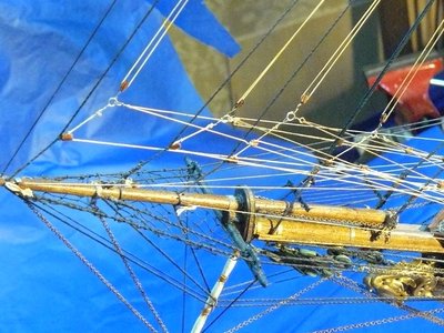

La cuna del foque...

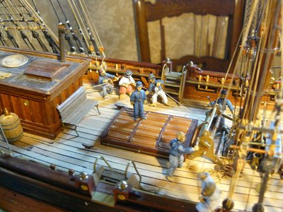

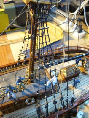

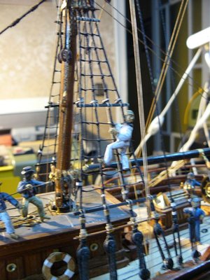

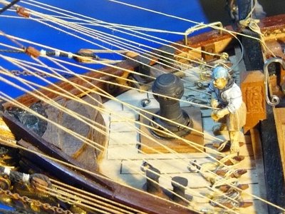

Ha llegado un nuevo destacamento de la tripulación de Curro.
Ya he empezado a poner a algunos manos a a la obra.

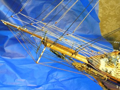

La maniobra de foques ya completa. Cada foque lleva su driza, amura, escotas y la cargadera.

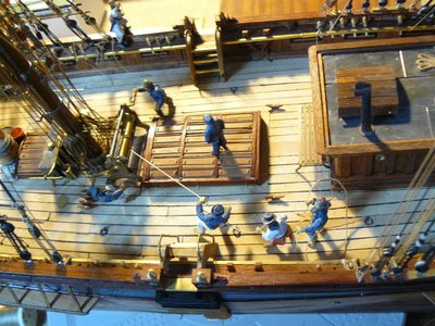

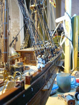

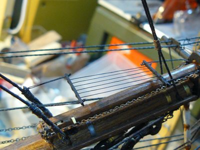

Una maniobra en el combés...
que bien las has ubicado.Este barco me huele a gallardete y no porque tenga figuras...eso es solo un pequeño complemento

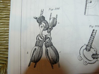

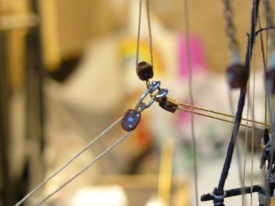

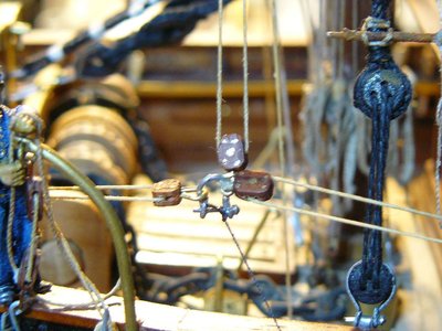

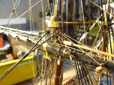

Un punto siempre caliente en la jarcia son los puños de la velas bajas. Esto es así puesto que en ese reducido lugar concurren, aparte del puño en si, los motones de la escota, los de la amura y los del palanquín. Se trata de resolver esa unión tan compleja y máxime cuando falta la vela, es decir que la escota, la amura y el palánquin están "aparcados" a la espera de vela.
En barcos mas antiguos esta pieza juega con castañuelas y otros artificios. En este barco la solución me la dá el tratado que estoy primordialmente siguiendo para arbolar, El Ancla de Leva. Todas estas maniobras giran en torno a un gran mosquetón que ese el que, llegado el momento, engancharía el puño de la vela.
Pongo foto del grabado del tratado y de lo que he hecho en el modelo.
