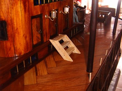

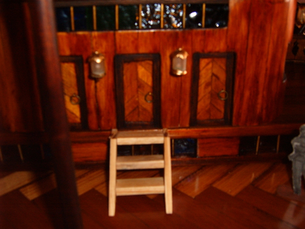

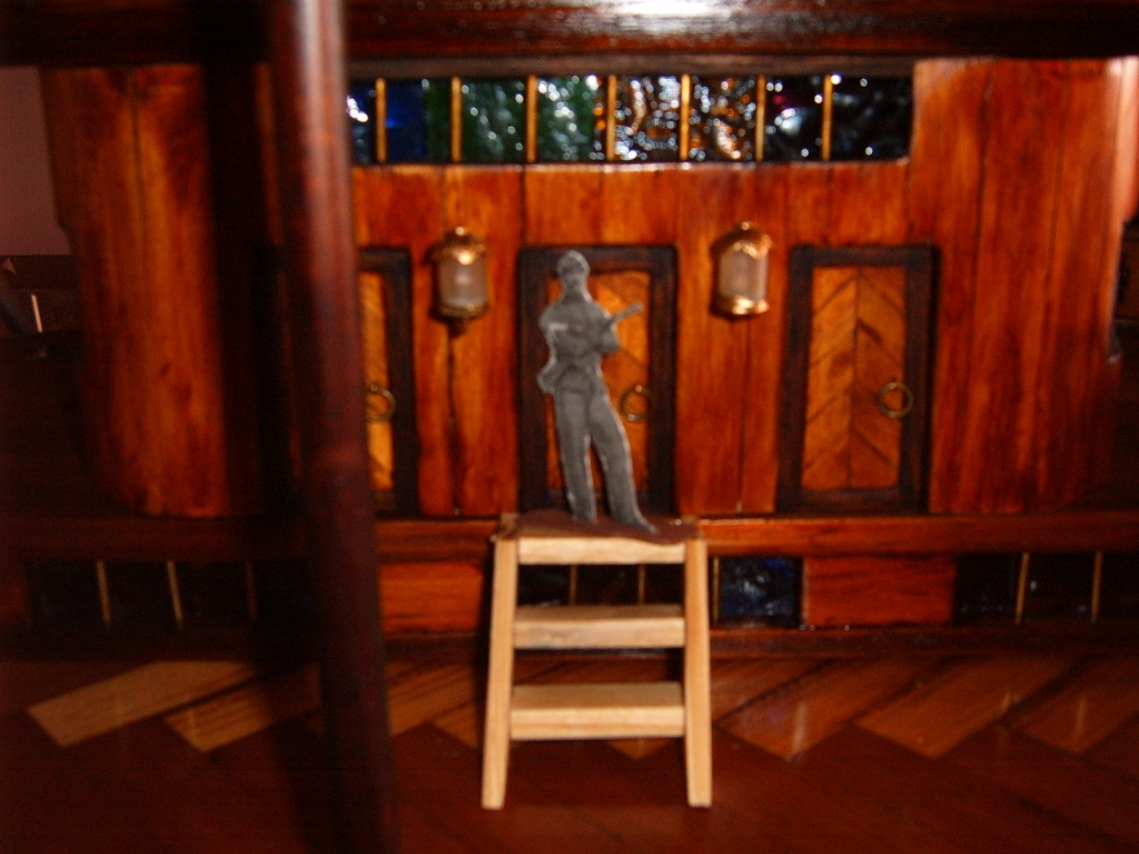

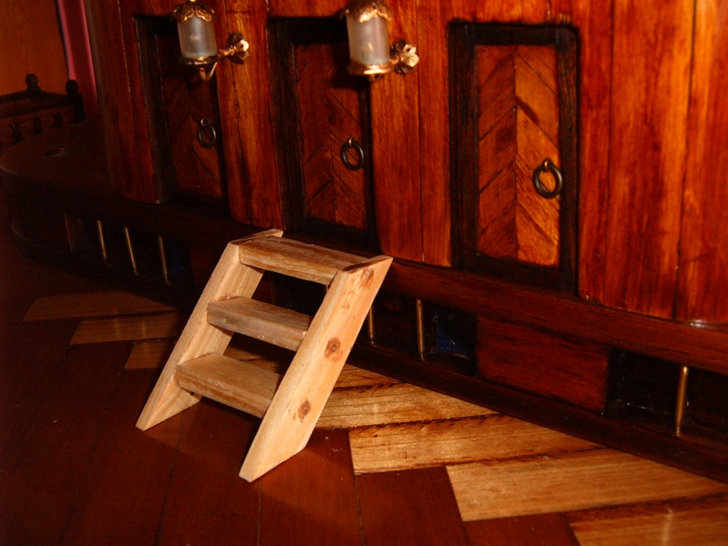

escaleras de mamparo de servicio a estribor y babor
repeti estas cuatro fotos, pero hay mas en la pagina anterior (105), por lo que al pasar la pagina ya no miran las fotos que quedan atras,
al meollo del asunto: segun los planos la escaleras van asi, pero creo que al fotocopiar me he pasado de escala y me han quedado como grandes y el ancho de la madera, se ve tambien muy gruesa.....
como cuatro ojos o mas ven mas que los dos mios, quisiera la humilde opinion de uds, con respecto a si estoy fuera de escala, o son puras dudas mias,,,, para poder continuar con el trabajo y elaboracion de las restantes......
saludos...
saludos...

Hola Genaro, en relación e esa escalera te doy mi opinión.
Si tenemos en cuenta la escala del testigo, creo que el grosor de los escalones es demasiado grande. Yo pondría al menos 6 escalones (mas finos) contando con el de la meseta superior.
Al poner mas escalones posiblemente la escalera resulte demasiado ancha. Si te parece podria estrecharla.
Un placer ayudar en lo que se pueda.

De acuerdo con Fraco, mirando la foto con el modelo humano de cartón, que supongo que es una guía, para la escala, diría que hay que hacer un esfuerzo para subir los escalones.
Un poco más de fineza y más escalones no le vendrían, mal.
Mi opinión.
Mi opinión.

estoy deacuerdo con fraco i frigate, entendiendo que la figura esta la misma escala que el modelo, con la mitad de grosor en las tablas y 6 escalones te quedará perfecto. Gerardo te esta quedando chulisimo!!!! un abrazo

igual que cani..

gracias fraco, voy a hacer la primera asi como decis, de seis escalones y menos gruesos los peldaños........ si esta esta inmunda......fraco escribió:Hola Genaro, en relación e esa escalera te doy mi opinión.
saludos........

Gracias frigate, me pongo en esas.............frigate escribió:De acuerdo con Fraco, mirando la foto con el modelo humano de cartón, que supongo que es una guía, para la escala, diría que hay que hacer un esfuerzo para subir los escalones.
Mi opinión.

Cani y Rafa, gracias por vuestro comentario, y ya sera el lunes que empiezo con las escalas de nuevo a rediseñarlas como aconsejais... nunca faltan los problemas, y asi nos suceden cuando armamos nuestros modelos, de algo que vemos facil de hacer, se nos complica y nos da guerra...........

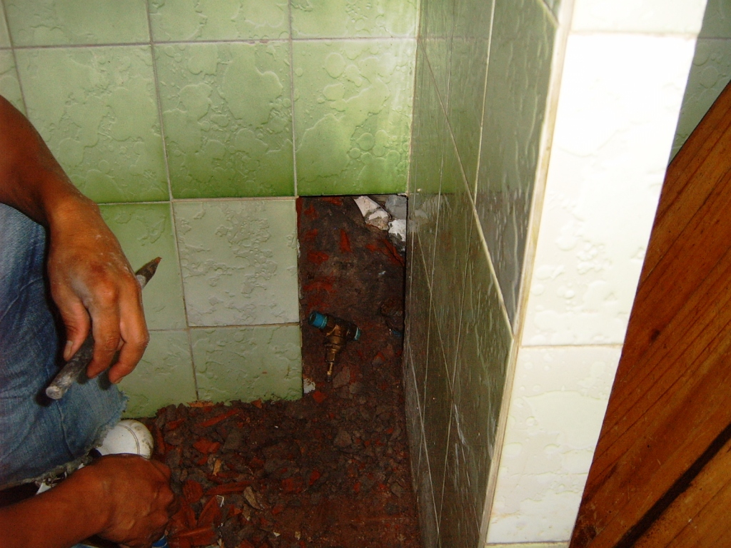

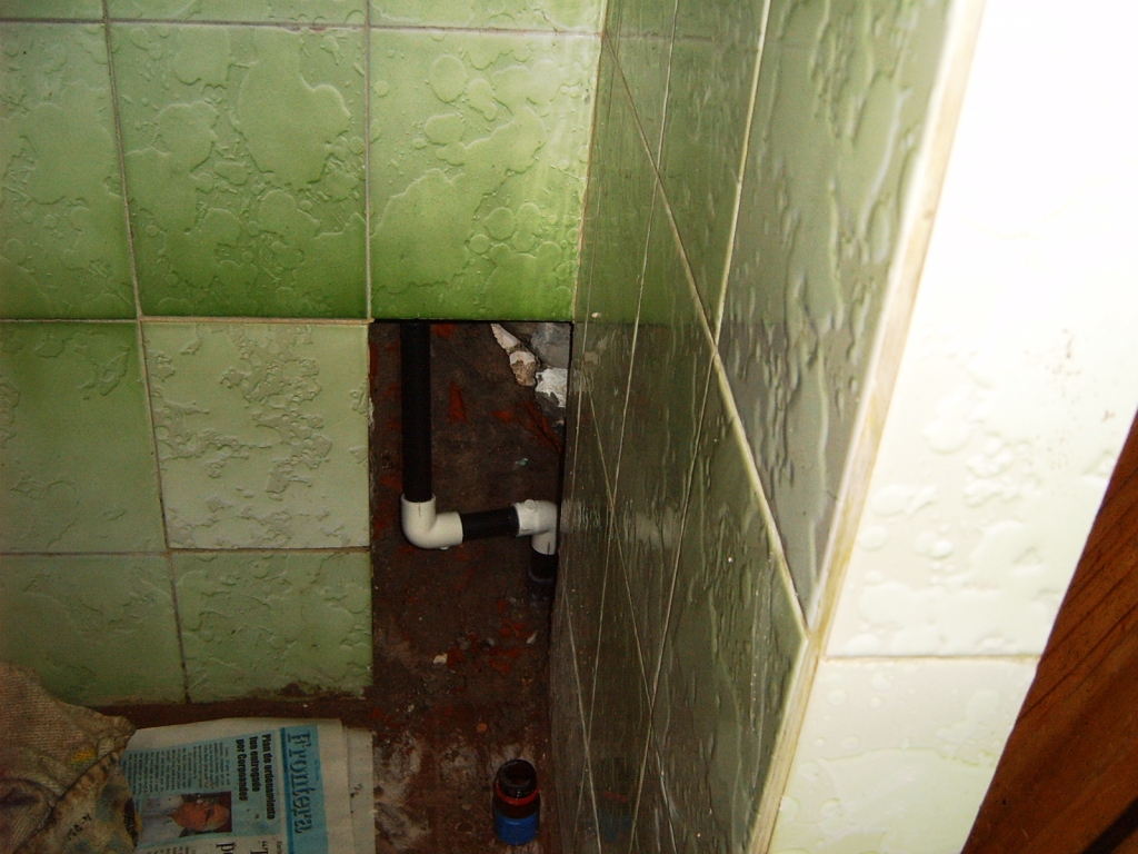

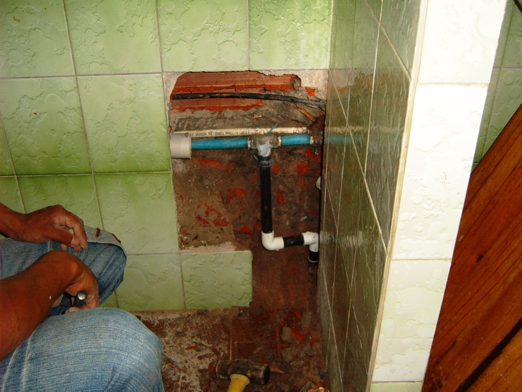

tenia un vote de agua en un llave que se daño y se filtraba el agua al piso de abajo, (caia precisamente las goticas en toda la cabeza de mis vecinos cuando se sentaban en la taza) je je je
(ese era un antiguo metodo de tortura inventado por los chinos,la gotica)... y deje la reparacion con el plomero para hoy sabado en la mañana, era cosa de un ratico no mas ............
