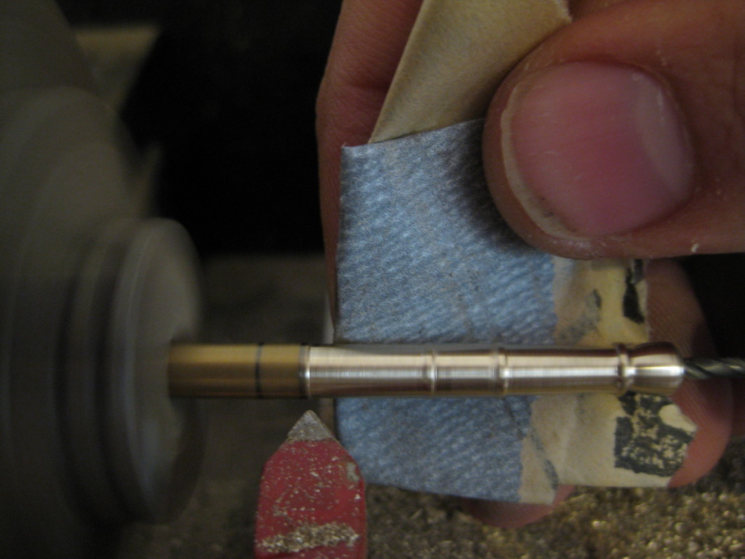

Hola Pakkus : Buenas tardes noche ,lo dicho lo haces facil y bonito yel trabajo divino, solo comentarte tres cosas la 1º la fresadora que tienes que envidia,2ª El torno quien lo tuviese, si te interesa tengo unos archivos sencillos de torneado publicados en la rebita Barcos.3º no tendrias que haber dejado puesta la broca en el interior del cañon peligro de rotura de la misma despues de haber taladrado la boca en lugar de dejar la broca poner un punto si no lo tienes con una broca de mayor diametro le hace punta en la muela y la utilizas como punto o sino mecanizas uno en el torno con barilla de 10 m/m es para pzas pequeñas,si no es rotativo el punto le pones una gotita de aceite en la punta de roce para que no sse caliente tanto, esto es para ir mas rapido lo de la broca; la hta si tienes espacio que no te cuelgue tanto evitaras cimbreos por la foto veo que podrias haberla acortado un centrimetro que este siempre lo mas cerca de la torreta, luego y fundamental cuando pases tela ponte guantes y supongo que usaras gafas de proteccion es importantisimo cuando se taladra, fresas ó torneas llevarlas puestas las proyecciones que hacen son malas amigas y sobre todo te pido disculpas por la paliza que te estoy dando ,el procedimiento empleado para el mecanizado es correcto y la hta utilizada tambien .Tasso

Tasso , te agradezco mucho tu comentario y tendré muy en cuenta tus consejos , como dije soy inexperto con el torno de metales y para eso justamente publico el hilo para que me echeis una mano con mis dudas y corrijais cuando algo sea mejorable o no esté bien. :wink: :wink:
El torno me da mucho respeto ( miedo ) pues tiene una fuerza brutal , no quiero ni pensar un accidente.
Pasame si puedes el archivo de torneado que indicas.
Uso gafas con todas la máquinas , sierras , tornos , lijadoras, etc. también uso máscara CASI IGUAL DE IMPORTANTE pues la mayoria de polvo de maderas es insano respirarlas.
