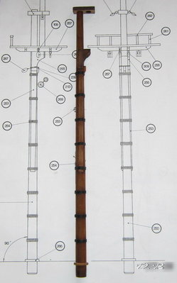

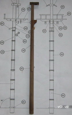

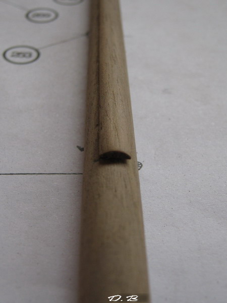

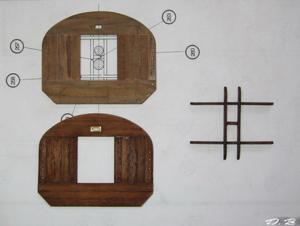

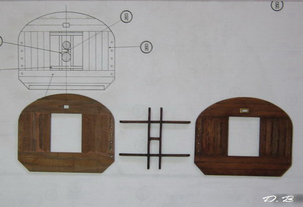

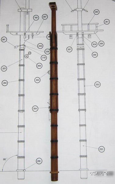

Hola que tal amigos :
Avance de estos dias :
Realizacion del macho del trinquete :
Lijar el palo de acuerdo a la forma conica del plano
Realizacion de las jimelgas
Colocacion de las cacholas, tojino y reatas .
Forma de las jimelgas que deben de ser de 1/4 del diametro del mastil y 2/3 del largo total del mastil
Realizacion de las cofas y baos trinquete y Mayor ( las 2 iguales )
Tamaños conforme al plano
Pronto :
Realizacion/colocacion de las columnas y pasamanos de barandilas cofas
Envejecimiento de los conjuntos
Realizacion de la cofa / baos de Mesana .
Feliz dia o buenas vacaciones para aquellos quienen van de paseos
Pura Vida
Dominique :wink:
