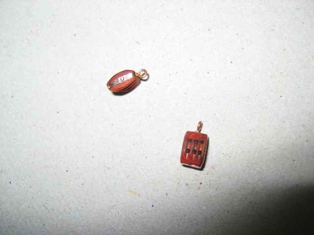

ramon escribió:¿que qué es coral? pues ni idea, ni nadie me lo aclara, debe ser un arbol tropical de esos raros... en alguna tienda me han dicho que es una variedad de sapeli, pero esta información me parece perfectamente inventada. El caso es que queda bien (o al menos a mi me gusta) Los cuadernales van guarnidos de cobre.
Se tornea muy bien, pero suelta un polvillo asqueroso.

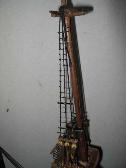

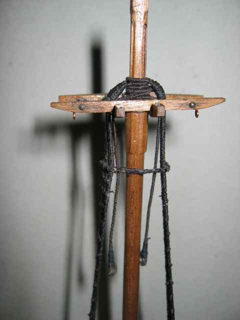

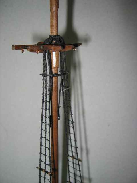

Las burdas del mastelero de trinquete. En los barcos grandes suelen ponerse tres pares, en los pequeños, - como éste - se puede reducir a dos pares o incluso a uno. Yo pongo dos pares, uno con aparejo de vigotas y otro con un aparejo de cuadernales (shift backstay). Con relación a esto coexisten los aparejos de vigotas, los de vigotas ciegas y los de cuadernales. Los de cuadernales se colocaban con mira a ponerlos y quitarlos de una manera rápida. Pongo uno de cada tipo. Como de costumbre se aforra la encapilladura y un poco mas.

Y para rematar los estays, estay y contraestay. Ligeramente mas finos que los del macho del trinquete (tablas de mondfeld) ni los entraño ni los precinto por su tamaño, solo aforro la encapilladura y el trozo donde roza con las orejas del bauprés.
ramon
Mensajes: 4647
Mensaje por ramon »
La vuelta de la encapilladura la forro en piel, este forro en la realidad normalmente iriá tambien en negro, yo lo dejo en color piel para que se aprecie mejor.
El estay y el contraestay pasan por las orejas que estaban preparadas en el macho del bauprés, (en ese paso se aforran) y se tesan mediante cuadernales.

El aparejo de tesado
