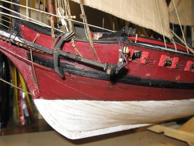

Como estoy en plena efervescencia de jabeque y viendo fotos de todos, estoy repasando tambien tu hilo.
Ví que habias tomado la jarcia del Requin, cosa que tambien pensaba hacer.
Hay un detalle que quiero comentar en:
http://www.modelismonaval.com/foros/vie ... &start=280" onclick="window.open(this.href);return false;
en la foto 0807 se ve ya el ancla colocada y el sistema de obenques del Requin POR FUERA.
No me lo habia planteado antes pero ahora no me acaba de convencer mucho cuando veo ese pedazo de ancla golpeando los cabos contra el casco y la tapa de regala (pude ir bien atada pero se recoge y larga y trabaja con ella...)
Es una pregunta para tí pero tambien general, no se ve algo frágil y con mucho desgaste para los obenques el ir en esa posición?? No iría el ancla colocada algo distinta?...
Son de estas dudas (y tengo decenas) que no me dejan decidirme en como hacerlo exactamente... y mira que me cabrea .... :evil:

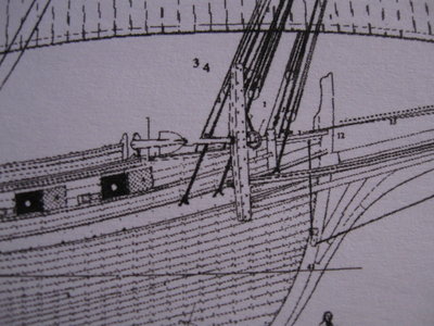

El ancla no lo coloqué en el jabeque exactamente igual a como viene en los planos de Reqin ( te adjunto fotos) y la verdad es que no recuerdo porque motivos. Si te has fijado en todos lo kits del Requin se ve como en el fragmento de plano que te pongo.

Si, no es exacta la posición, pero para el caso, incordia lo mismo con los obenques.
ENTIENDO que hay que ganar anchura en la base de los obenques y de ahi que se coloque por fuera ( la gran ventaja de las mesas de guarnición), pero......
En la solucion de OCCRE al ir mas retrasados tambien están mas anchos pero ahi ya no molestan con la maniobra de ancla. Y es que la zona de ancla está un tanto abarrotada.
Sigo dandole vueltas al asunto, pena de no tener documentacion mas fiable de las opciones de jarcia de jabeques. Del Marques de la victoria y los archivos se ven varias versiones del casco, pero la arboladura... muy verde está el tema.
