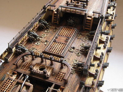

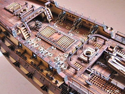

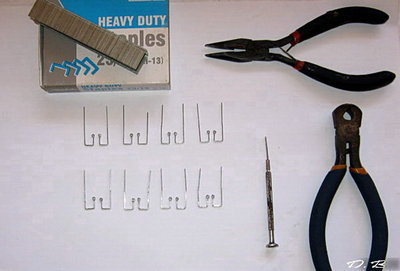

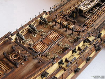

Hola JuanJuan M.Restrepo E. escribió: Dominique, te quedaron muy buenas las batayolas.![]()
Los candeleros o soportes de las mismas, los realizaste tu? De ser así que material usaste? Yo en mi Nepo use unos comprados en Guinea y la verdad es que se ven muy inferiores a los tuyos![]()
Perdona lo preguntón, pero es que los veo muy bien logrados y me gustaría copiarte.![]()
Saludos y....
Pura Vida!!!!!!!!
Juan M.![]()

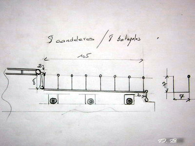

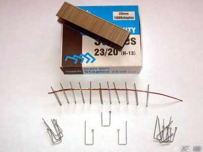

Aqui esta :
utilise " grapas " de forma plana de 1mm de ancho / 20mm de largo para ejecutarlos.
Medidas : 15/8/15 o 15/7/15 ( 7/8 :ancho de la tapa de regala )
Para formarlos utilise alicate de electriciste y un hilo metalico de 1 mm de diametro sobre el cual enrolle y forme el anillo .
Nada del otro mundo
Feliz dia
Pura vida
Dominique
