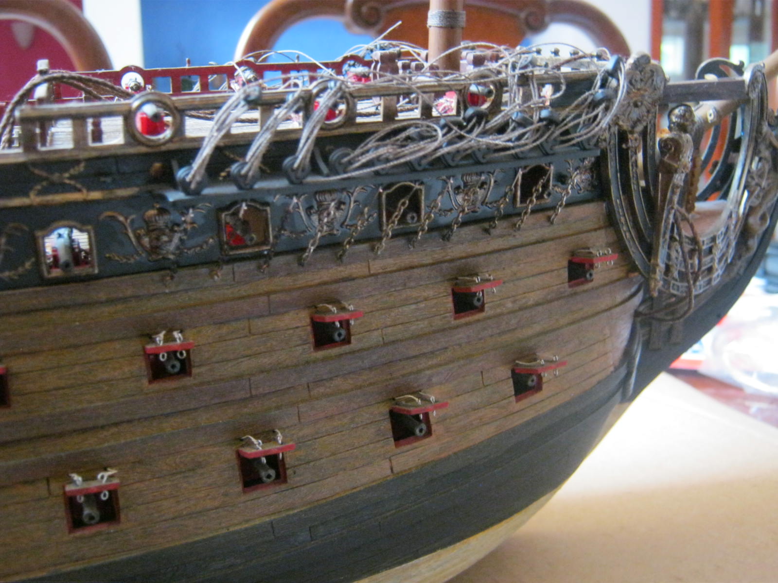

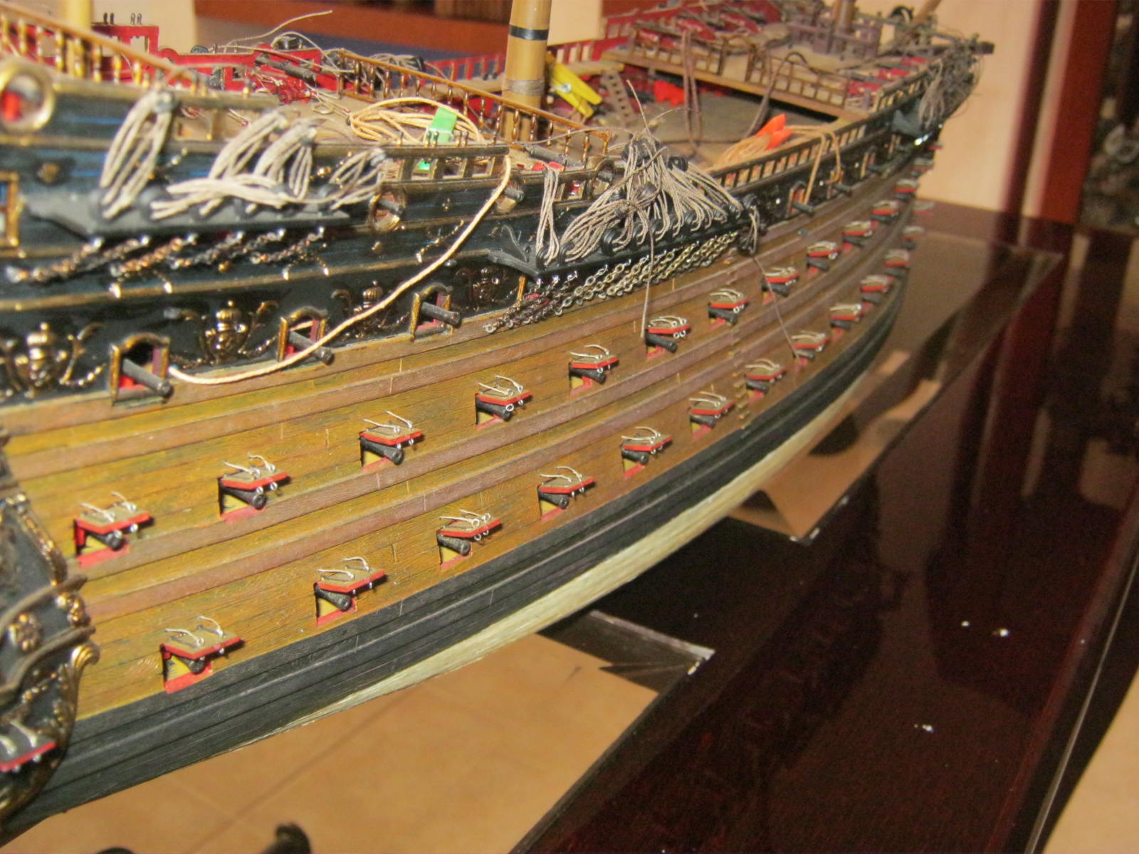

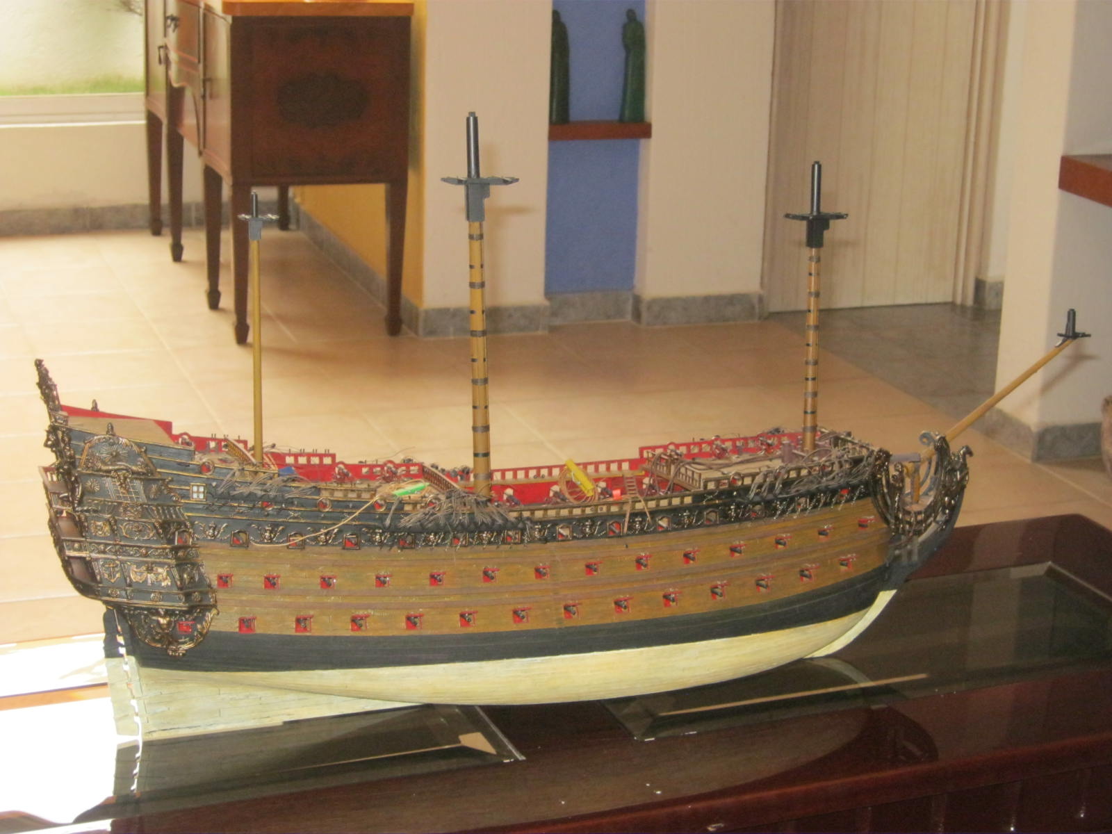

Hola a todos, después de un año de no subir avances de este modelo por fin muestro lo poco que he podido trabajar en el, como comente al principio del hilo este barco lo estoy armando en casa de mis padres y por eso es mínimo el tiempo que le puedo dedicar.
Basicamente los avances son:
1.- Colocación de las portas de las troneras, a estas les agregue las argollas y los aparejos, estos no estaban incluidos en el kit.
2.- Colocación de los cadenotes, esto quizá fue lo que más me retraso durante todo este tiempo, las instrucciones del kit solo indica ponerlos de hilo, por supuesto que no lo iba a hacer así.
3.- Acolladores, para este modelo voy a experimentar con la técnica de Juan Manuel Restrepo de hacer los acolladores antes del obenque.
4.- Primer palo o palo macho de los mastiles.
Espero en adelante poder dar un poco más de velocidad a este modelo.

Manuel vas a tener que visitar con mayor frecuencia a tus padres para que sigas avanzando en éste barco, que te esta quedando excelente. Enhorabuena y que sigas con buenos vientos, :wink:
Juan M. :) :) :)

Hola maestro, ahora que me han cambiado al sitio correcto para exponer los avances del paso a paso, veo con agrado tu Soleil Royal y quedo como siempre admirado de tu trabajo ,IMPRESIONANTE por sus acabados, no veas como aprendo de ti, perdona el tuteo, pero no tengo más remedio que hacerlo, siempre he tenido gran devoción por los que me han enseñado desde niño, te seguiré con mucha atención. Menester es que visites más a tus padres por dos motivos fundamentales: la practica del amor a los padres y el deleite que nos proporcionas a los que te admiramos. Sigue así. Saludos cordiales.

Hola, Juan, Epiedy, Contramaestre, Tasso, Manolo, muchas gracias por su visita, su interés y sus comentarios, la verdad es que si visito seguido a mis padres, pero siendo sincero es poco el tiempo efectivo que le he dedicado al barco, aunque después de ver las fechas y darme cuenta de lo poco que avance en todo un año ya me decidí a aplicarme más y acabarlo antes de que pase otro año; con las palabras de animo que me dan, seguro lo consigo.
Manolo (tocayo) por favor siempre tutéame que aquí en el foro somos amigos y los amigos nos hablamos de tu.
Gracias, un abrazo a todos
