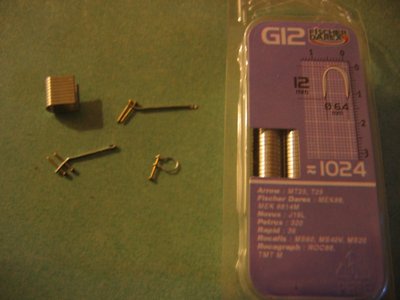

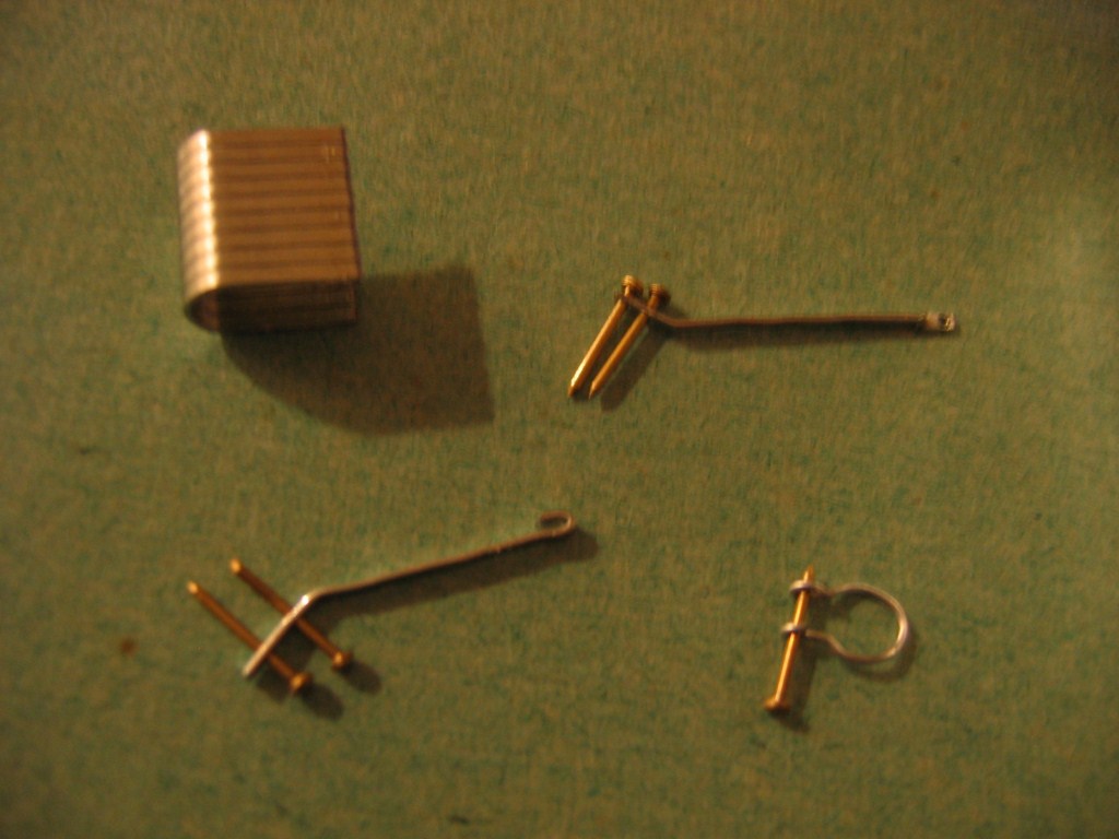

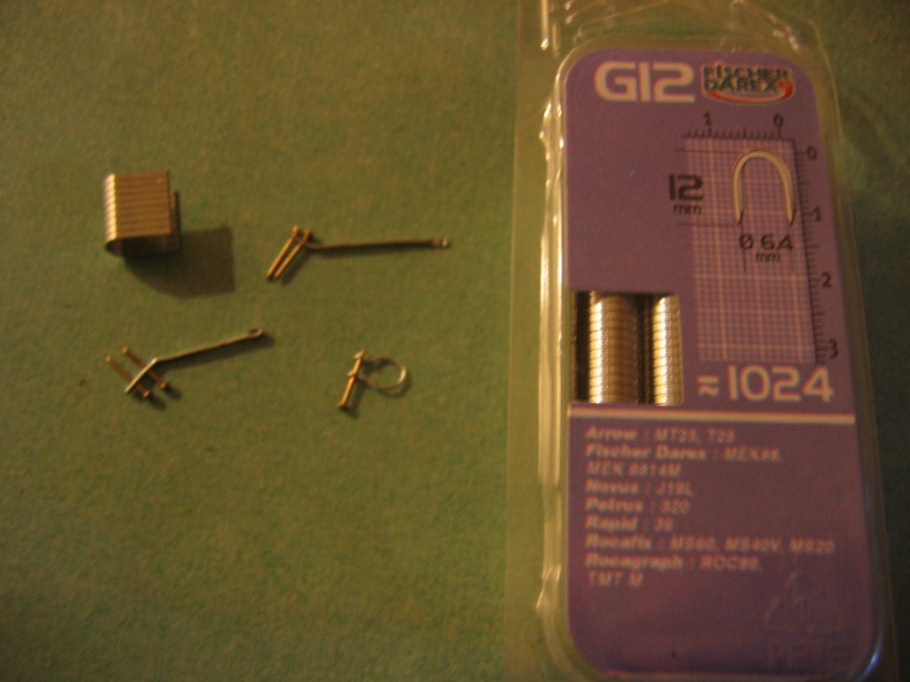

buenas tardes Banton ,comentarte que no son inoxidables se taladra bien con broca de 0.5 el ancho que coji es de 1.3 mañana te coloco una fotillo , la long. de la grapa es de 27 mm para el que voy a nmontar me ira bien y gracias por compartir tús ideas Tasso.

buenos dias lo prometido es deuda te envio las fotillos de como quedan los cadenotes con tu idea de utilizar grapas , habia otras mas largas pero eran menos anchas y aqui el tema del taladrado lo veia mas dificil. un saludo Tasso y gracias por conpartir tus trabajos .

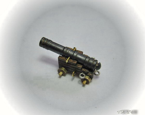

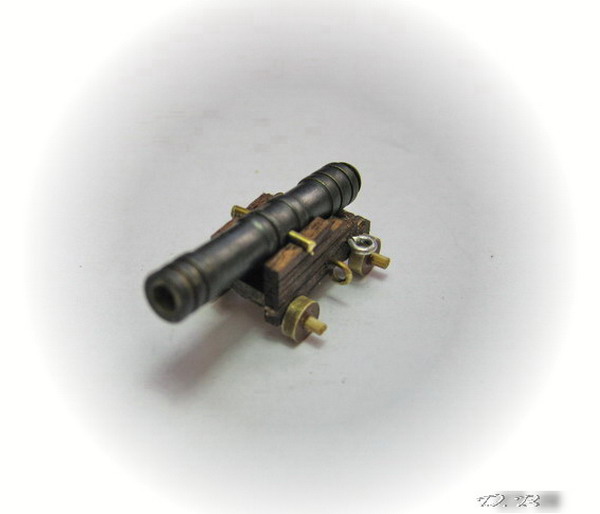

Hola amigos
Pruebas de realizacion de la artilleria empezando por los cañones del castillo de proa .
Faltaria las bisagras / montones ( de hacer ) y cabos .
Nota : los cañones seran montados de manera " inglesa "
Feliz dia para todos
Dominique :wink:

Los cancamos me parecen algo fuera de escala :? :(
Por lo demás esta bastante bien, como nos tienes acostumbrado Sr. Maese Banton.
Has probado a hacer tú los cancamos??
Intento explicarte como los hice yo.
Solo necesitas una broca de 1 mm o similar e hilo eléctrico, o si tienes, hilo de teléfono, es un poco más grueso que el eléctrico pero no tan grueso como el del cancamo tuyo.
Coged un trocito de hilo eléctrico y después de pavonarlo (quitarle el color/brillo) le das una vuelta al "mango" de la broca y retuerces los dos extremos del hilo, de forma bien apretada, este retorcido te servirá como si fuera le parte del tornillo para roscar en la madera previo taladrado en esta. ¿Entendido?? :roll: :roll:
:? Si puedo esta tarde o mañana te pongo una foto del tema para entenderlo mejor, ahora estoy en la oficina :)
Saludos, MiguelMP :wink: :wink:

buenos dias ,me uno a lo de MMP, yo los hago como el dice con hilo de bobina de motor son de 0.3 mas o menos como los del telefono . el agujero que queda es el diametro de la broca como esplica . un saludo Tasso

MMP escribió:Los cancamos me parecen algo fuera de escala :? :(
Tasso escribió:buenos dias ,me uno a lo de MMP, yo los hago como el dice con hilo de bobina de motor son de 0.3 mas o menos como los del telefono . el agujero que queda es el diametro de la broca como esplica . un saludo Tasso
:D Hola amigos
Veo que somos totalmente de acuerdo !!! :mrgreen:
A cambiar esto puesto que los montones deben de ser muy pequeños tambien !!! :wink:
Bueno , fue " sin querer queriendo " !!!!!! :mrgreen: :D :wink:
Feliz dia para todos y gracias por sus comentarios
Dominique :wink:

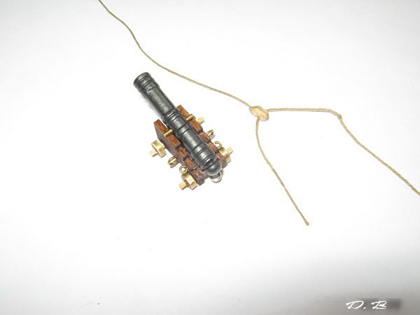

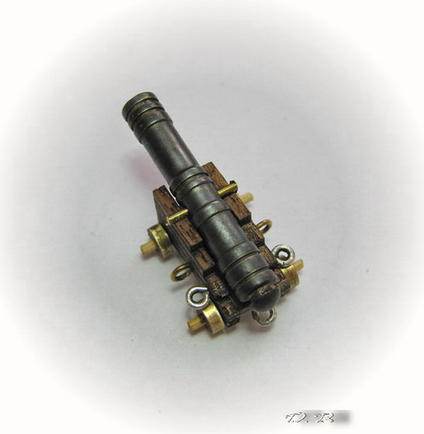

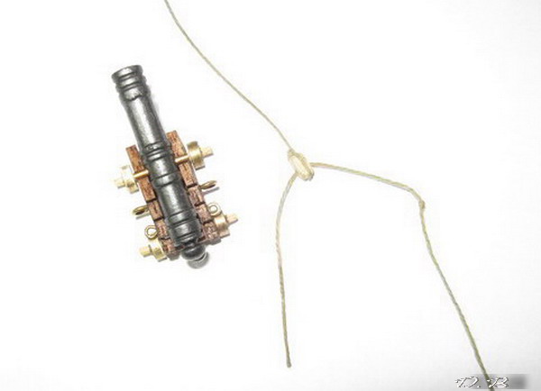

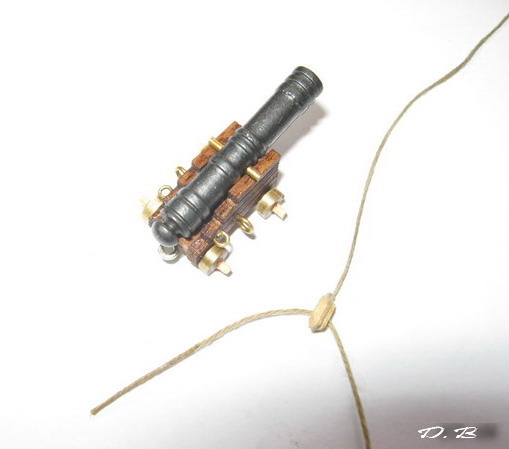

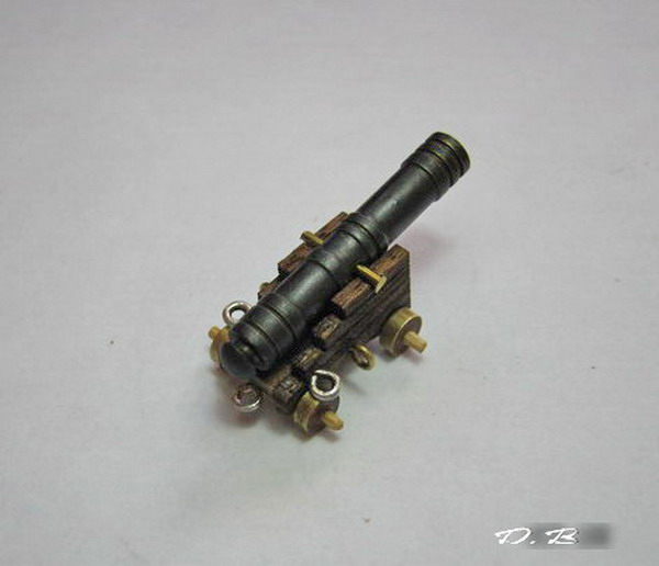

Hola amigos
Cambie cancamos ( mas pequeños :D ) y realize un monton ( 2 x 4) para averiguar como me queda :
Las fotos : :wink:
Creo que los cancamos se ve un poquito gruesos todavia .... a ver !! :mrgreen: :idea: :wink:

banton escribió:Hola amigos
Las fotos : :wink:
Dominique :wink:
Hola Dominique, esos cañones se ven muy bien. Los pavonaste, verdad? con qué producto? Les diste tratamiento con grafito?
Espero sigas con buwen viento :wink:
Los veo muy diferentes a los que traajo el kit que yo compré. Me imagino que es por lo que yo lo compre en Phoenix Ar. en una tienda pequeña.
