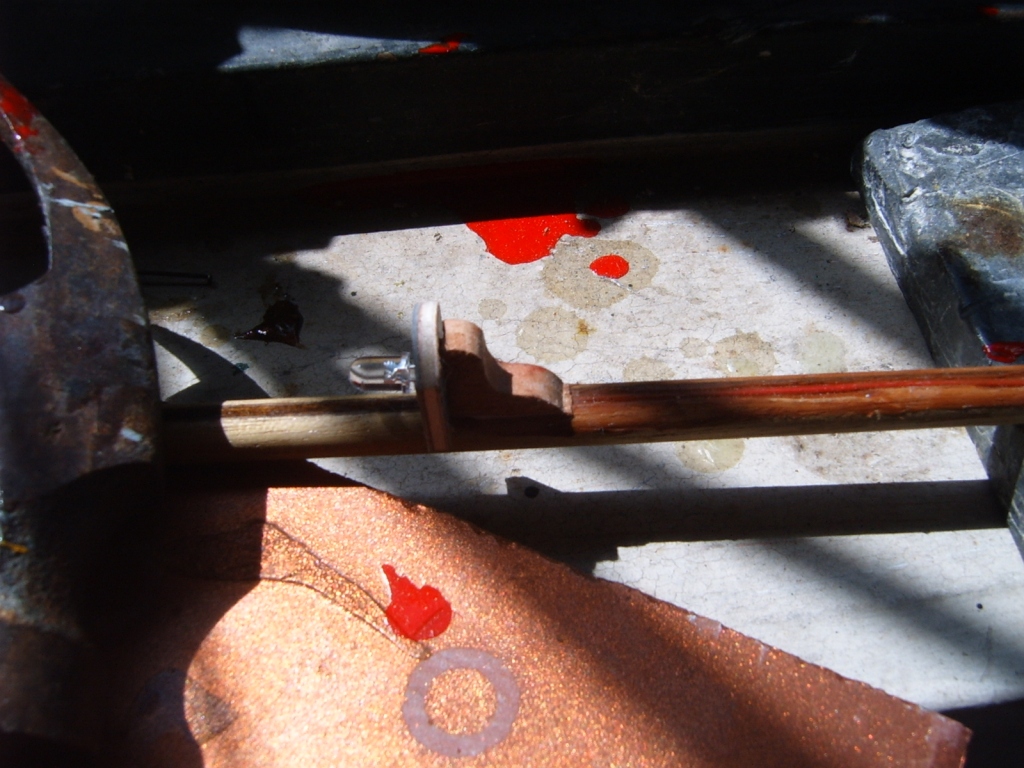

sigo con el trabajo del mastil, coloque y solde el leps, hice pie de amigo d ela base, para ocultar la soldadura, macille, lije y listo para pintar...
:wink: :wink: :wink: :mrgreen:
vemos el leps ya metido en la base..
solde con estaño y corte el sobrante de las patas..
aqui ya esa encendido...
la resistencia ba abajo en la base del mastil...
aqui lo vemos encendido c ve mejor...
la capuchita de la lampara, falta cortarla a la medida..
le hago el pie de amigo o refuerzo de la base..
asi quedara escondido el pegue de las patas de los leps...
pego con colbon
pego con colbon
macillo y lijo...
macillo y lijo...
Mensajes: 6509
Re: Pesquero "Artur"
bueno luego de pintar con color gris humo, estan listo los mastiles, aqui fue donde me ocurrio un accidente y crey que se habia perdido todo el trabajo, al probar luego de pintado, para saber si no habia sufrido alguna averia, se me unieron los cables sin la resistencia y entraron los 12v al leps, huf, huf, quede muy aburrido, y casi que parto el mastil en varios pedazos, pero baje a acompañar a mi hermana que c iba y empece a maquinar su arreglo, asi que con la sierra del motortur, corte a reles de la base el leps, quedando los agujeros con un pedazo de pata cada uno, meti un alfiler por los orificios, para agrandarlos y introduje un leps nuevo, no encendia, le di la vuelta o meti a contario para buscar el positivo y hurra, funciono, corte la patas y arregle, asi que el daño trajo como consecuencia que quedo mejor el sistema de luz del mastil, porque se puede remplazar si se quema, antes no .....

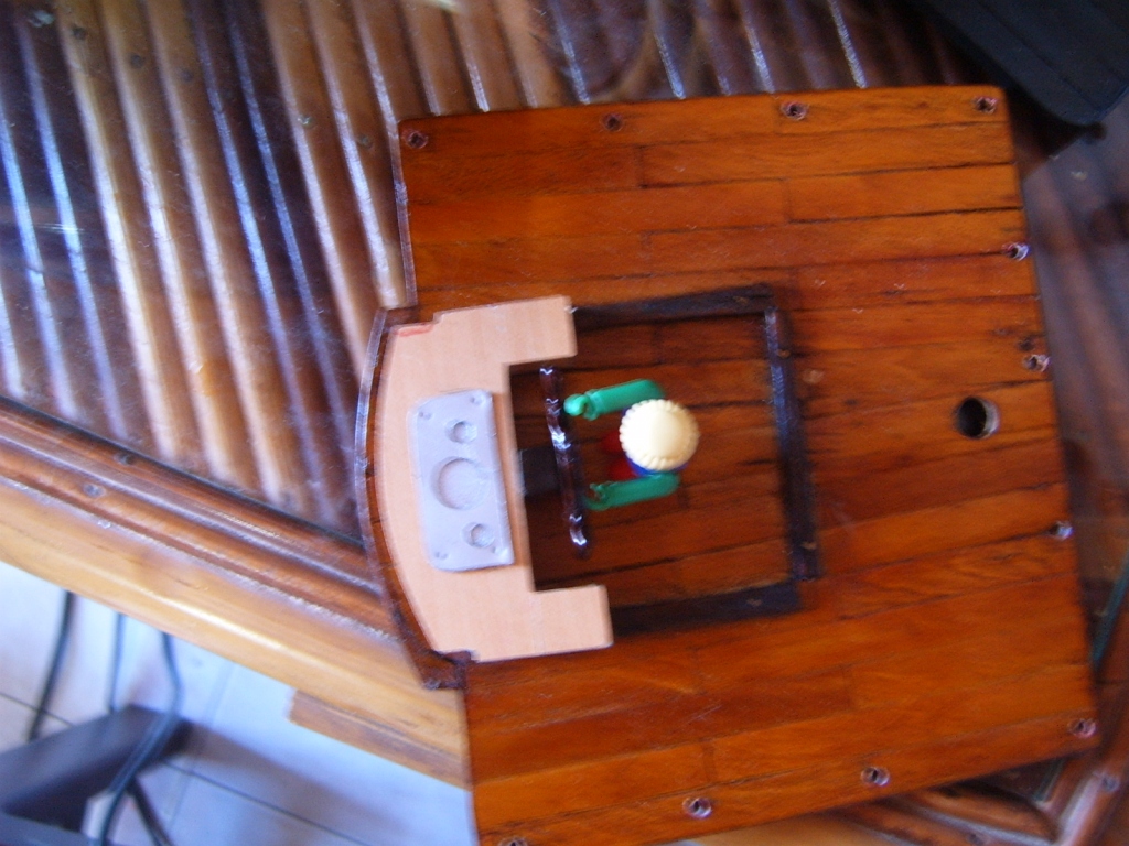

timon y tablero de la cabina..
removedor, usado para cocteles....
es de plastico, le aplico macilla
luego de secar, introduzco, en tinta para madera.... varias veces dejando secar entre una y otra
asi queda
asi queda
en triplex hago el tablero de la cabina
parte de arriba o superior del tablero
parte de abajo del tablero
probandolo en la cabina

ultimas de timon.... esta un poquito o o pocotote grande, pero hay en la cabina no c vera mucho.....
