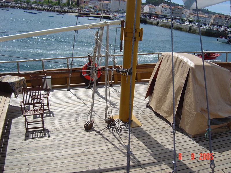

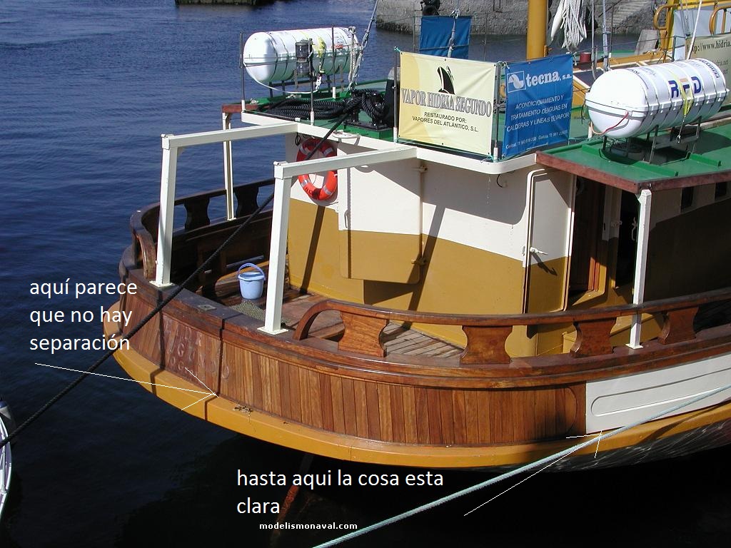

Como creo que es importante con permiso de los foreros cuelgo aqui esta discusión:
Citar Felipeo:
pues yo voy a empezar con la primera duda y es sobre los imbornales, en las fotos reales si que se aprecian, pero en los planos no aparecen,¿alguno sabe algo? me gustaria tenerlo claro antes de empezar el proyecto
por lo que he estado viendo en fotos y videos del hidria, la amurada y la cubierta van unidas por los barraganetes, por lo que entre barraganete y barraganete hoy hueco que forman el imbornal, no se si me he explicado bien quizás araola nos podria ayudar en este tema, como hizo su modelo
Citar Damian:
Parece que la primera tabla que forma la amura va separada totalmente de la cubierta o del trancanil.
Citar Araola:
Si felipelo, es tal y como dices
Citar Felipelo:
todo menos la parte de popa ¿No?
Fotos la primera colgada por Felipelo y las dos siguientes por el Joaquin.
jose rodriguez
Mensajes: 592
Ubicación: la coruña
Re: Documentación Hidria II
Mensaje por jose rodriguez »
En esta foto se aprecia que los imbornales se forman dejando una separación ente la primera tabla de la borda y el trancanil

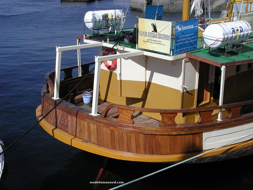

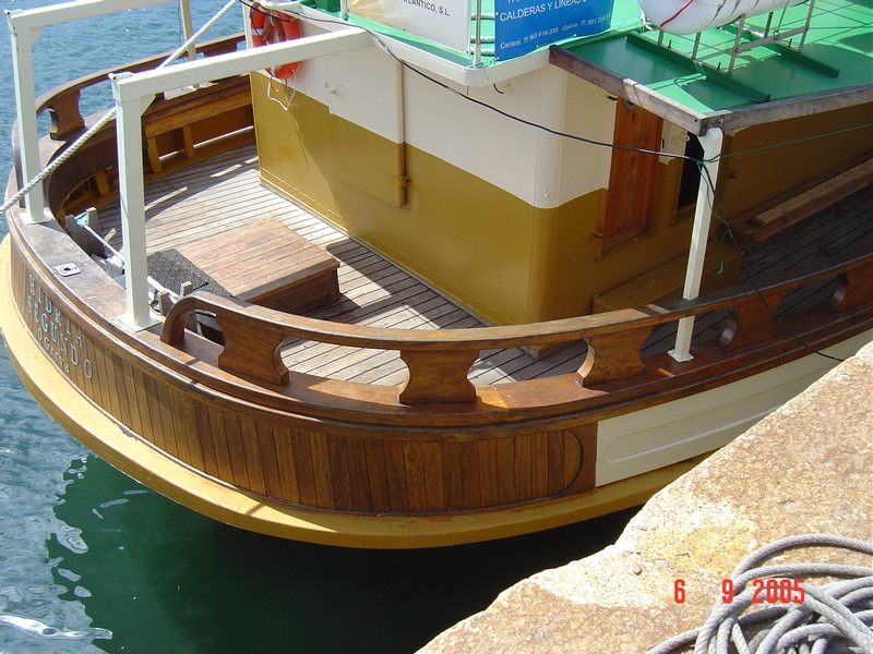

Unas fotos mas para mostrar mejor los imbornales
En esta foto se aprecia hasta donde llega el imbornal en la popa
felipelo
Mensajes: 85
Registrado: Dom Nov 16, 2008 8:23 am
Ubicación: alicante
Mensaje por felipelo »
aqui os dejo la duda de la popa, para mi, la parte de madera si que está junto a la cubierta
araola
Mensajes: 1351
Ubicación: Ferrol
Mensaje por araola »
Si felipelo, la popa normalmente, no está abierta para que no le entre agua de algúna ola. En este caso tambien, eso es una ventaja a la hora de hacer la maqueta que la puedes hacer con la cubierta corrida.
Joaquin Yarza
Mensajes: 2487
Mensaje por Joaquin Yarza »
Llega justo hasta donde esta la zona de color madera.
