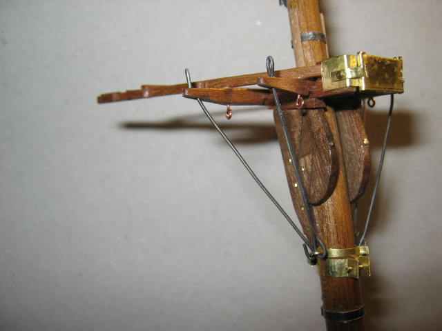

Por una razón de lógica, haciéndolo en vivo se aprecia muchísimo mejor, para facilitar la colocación del mastelero, Con el frente de la cruceta abierta el angulo para introducir el mastelero se aumenta extraordinarimente, así se facilitaría la maniobra de introducirlo por el tamborete y, una vez pasado, se cerraría la portezuela y se atrancaría con la clavija. Pienso que es por eso

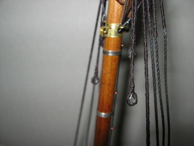

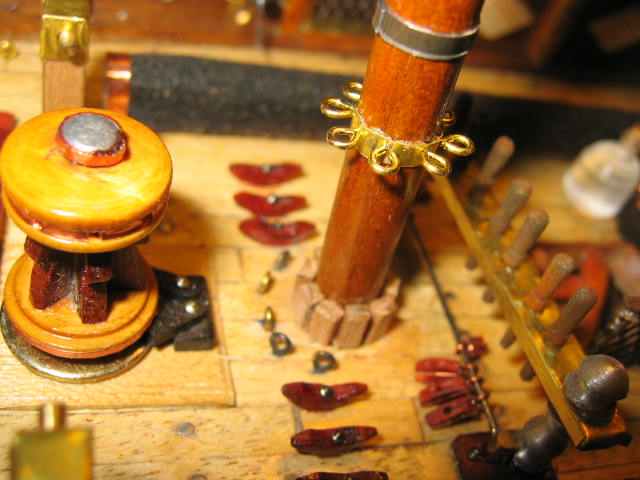

He dudado mucho sobre que tipo de arraigadas colocar en el mayor. Estaba dudoso entre conlocar arraigadas de barra como en el trinquete o colocar arraigadas de cuerda. Al final me he decantado por el sistema de barras ligeramente distinto al trinquete, aquí van no a una reata de cadena sino a una abrazadera de latón con argolla. Elijo este sistema por coherencia con el trinquete aunque el de cuerda tambien sería válido. LLamo la atención sobre el hecho de que dada la configuración del velamen de este segundo palo (cuchillo), tanto la cofa como los obenques tienen una morfologia distinta al del trinquete (redondo)

LLega el momento delicado de colocar el palo en su carlinga. Sigo el mismo sistema que en el anterior palo: las cuñas (wegdes partners), que sigo sin acordarme como se decían en castellano. Con un poquito de paciencia el palo queda en su sitio con las inclinaciones adecuadas. Se aprientan las cuñas y queda preparado para la jarcia, que es la que realmente le sujeta. No lleva nada de cola, está suelto. Cuando se colocan las cuñas y tocas el palo, da sensación de fragilidad, cruje etc...hay que tratarlo con cuidado. A medida que se van colocando los obenques irá ganando en firmeza y cuando coloques el estay es cuando quedará verdaderamente sólido. Colocar el primer par de obenques es el momento mas crítico.

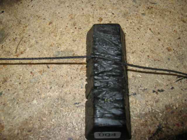

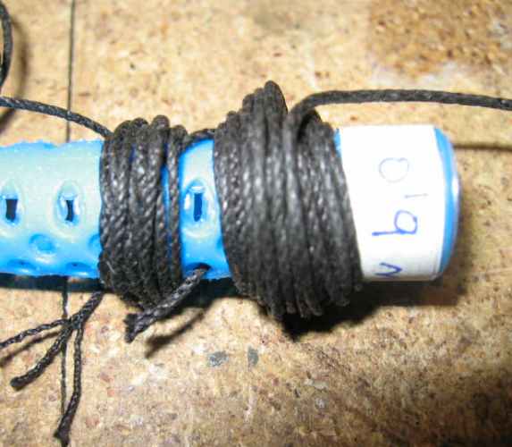

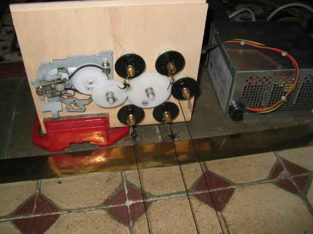

Me he quedado sin cuerda para los obenques por lo que me toca colchar algunos metros de cuerda negra de 0,9 mm.
Para ello uso la máquina que me regaló Javi1956 y utilizo tres hilos de ganchillo negro del nº 20.
Luego los encero en negro con Unikum.

El resultado final en negro me parece muy realista. La cera negra le da un tono muy verídico. En foto no se ve tan bien.

Ramón, una vez reiterada mi admiración por tu extraordinario trabajo, una cuestión de procedimiento:
¿Dónde se consigue la cera negra UNIKUM? ¿Para qué se utiliza normalmente?

PS.: Que orgullosa se ve la maquina de Javier participando en la jarcia del Húsar

Que dices de molestias...eso es lo que ayuda a seguir. Vamos a lo que vaqmos. La máquina de Javier es una maravilla, va de perlas y se hace la cuerda como churros.
La cera Unikum yo solo la encuentro en Comercial Pazos. Hay de todos los colores (cuando digo todos son todos...habra 100 tonos). Me imagino que se usa para retocar y restaurar en ebanistería, lo cierto es que no lo se. El resultado de usarla en cuerda negra. es muy bueno, lo cierto es que se me ocurrió a mi, no se si alguien más lo ha hecho pero nunca he leído nada en ese sentido, (a partir de ahora me imagino que si...
). Tengo que probar alguna de tono marrón o cáñamo con la cuerda normal...aunque aquí la cera que probamos en los Taburetes va de perlas.
