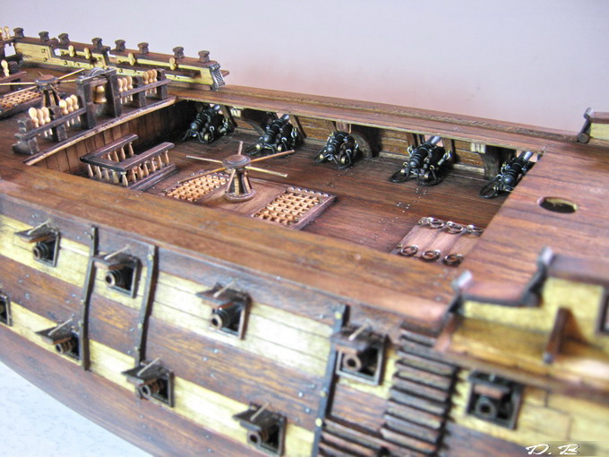

Hola amigos
Seguimiento :
Realizacions /colocaciones de las bisagras ( grapas :idea: de Maes Miguel dandole un terminacion mucho mejor :wink: ) y braga de retroceso del cañon ( instalada a la manera inglesa ) .
Realizacion/colocaciones de los refuerzos y cancamos para cada cañon .
Pronto :
Realizacion / colocaciones ( combes ) de los 12 cañones por fin de completar la segunda bateria .
Feliz fin de semana
Pura Vida
Dominique :wink:

Hola amigos
Seguimiento :
Realizacion / colocacones de los conjuntos de cañones para completar la segunda bateria ( combes )
Nota : las maniobras no seran completas puesto que el enjaretado superior tapara los conjuntos .
Feliz dia para todos
Dominique :wink:

Re: Paso a paso del San Juan Nepomuceno de Art.Latina
:D :D :lol: excelente, que bien se ven esos cañones alineados ..., lo que no pude ver, (claro por falta de vision) es el tipo d grapa que coloco en las bisagras de los cañones, por mas que mire no pude descifrar,,,, :?: :?:
Saludos Maes Banton....

gerardo navarro escribió::D :D :lol: excelente, que bien se ven esos cañones alineados ..., lo que no pude ver, (claro por falta de vision) es el tipo d grapa que coloco en las bisagras de los cañones, por mas que mire no pude descifrar,,,, :?: :?:
Hola Gerardo
Todo los cañones sont igualitos al primero con la utilizacion de estas grapas y cabezas de clavitos .
Dominique :wink:

MMP
Mensajes: 997
Ubicación: Collado-Villalba
Mensaje por MMP »
"CHAPÓ" :shock:
Yo pondria la maniobra de carga del cañon, es la que esta por delante del cañon, queda mas al centro del barco y a pesar de los enjarretados se veran.
No te fijes en la "pelusilla", fue el primero que hice en el 2005.
