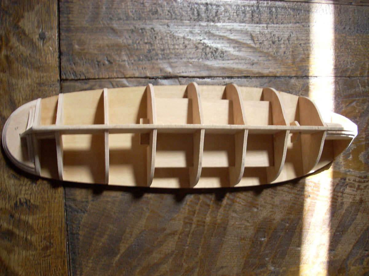

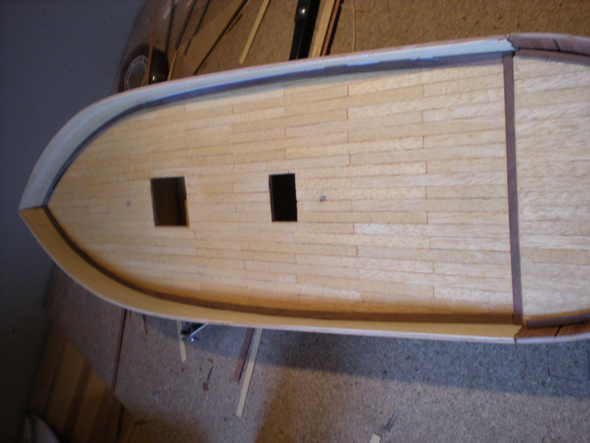

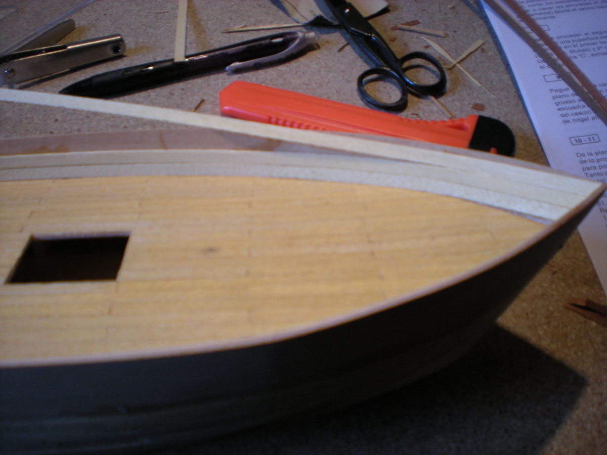

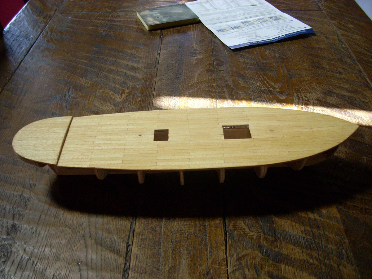

Falsa quilla, cuadernas y cubiertas (Aquí todavía no opté por el calafateado y el clavateado simulado):
Iré añadiendo fotos a lo largo del día.

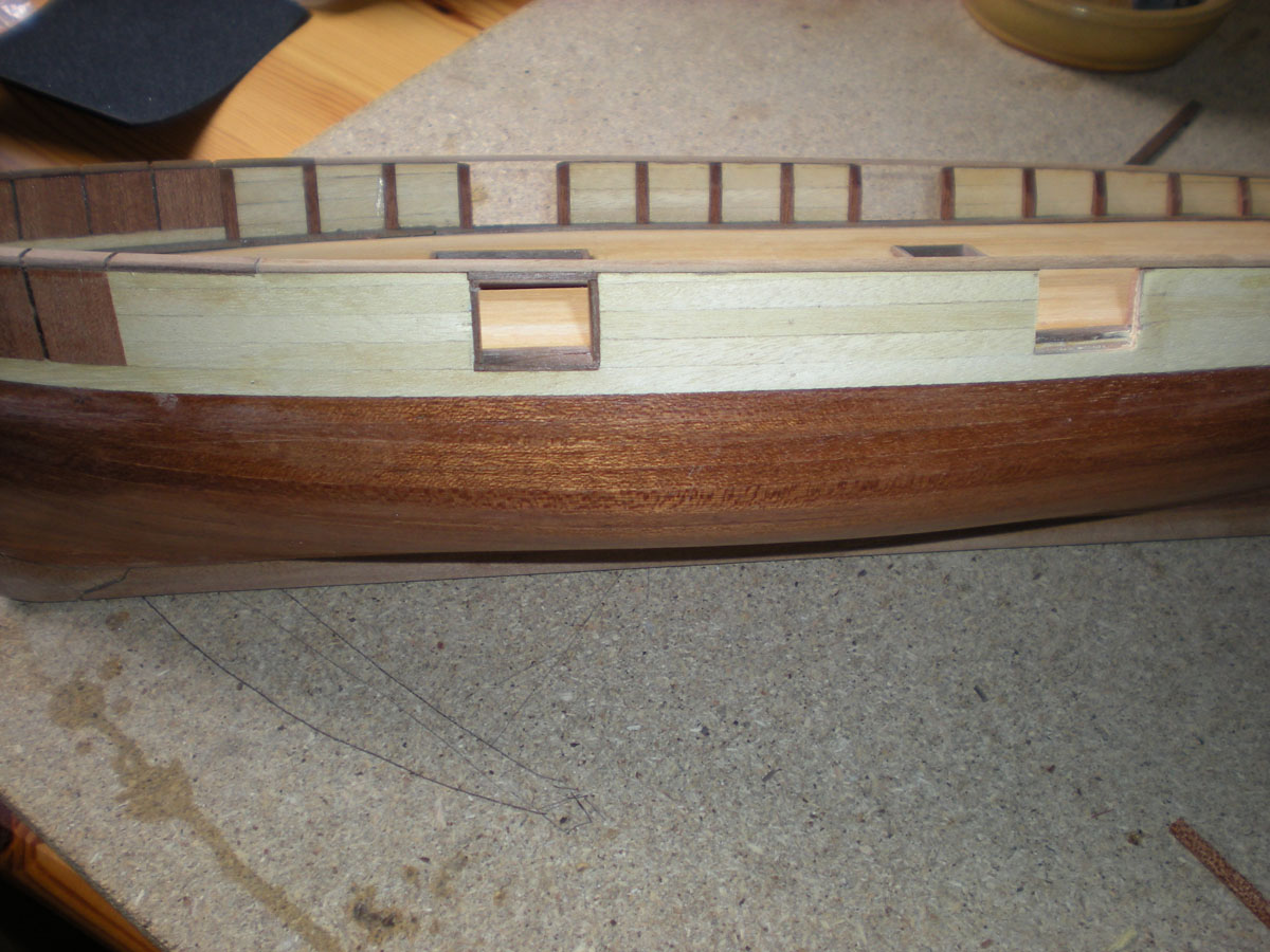

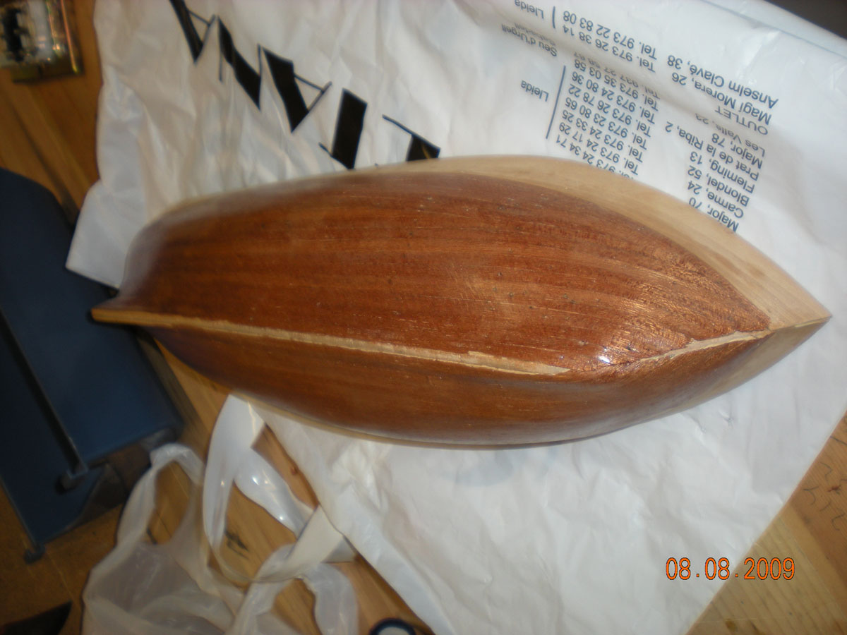

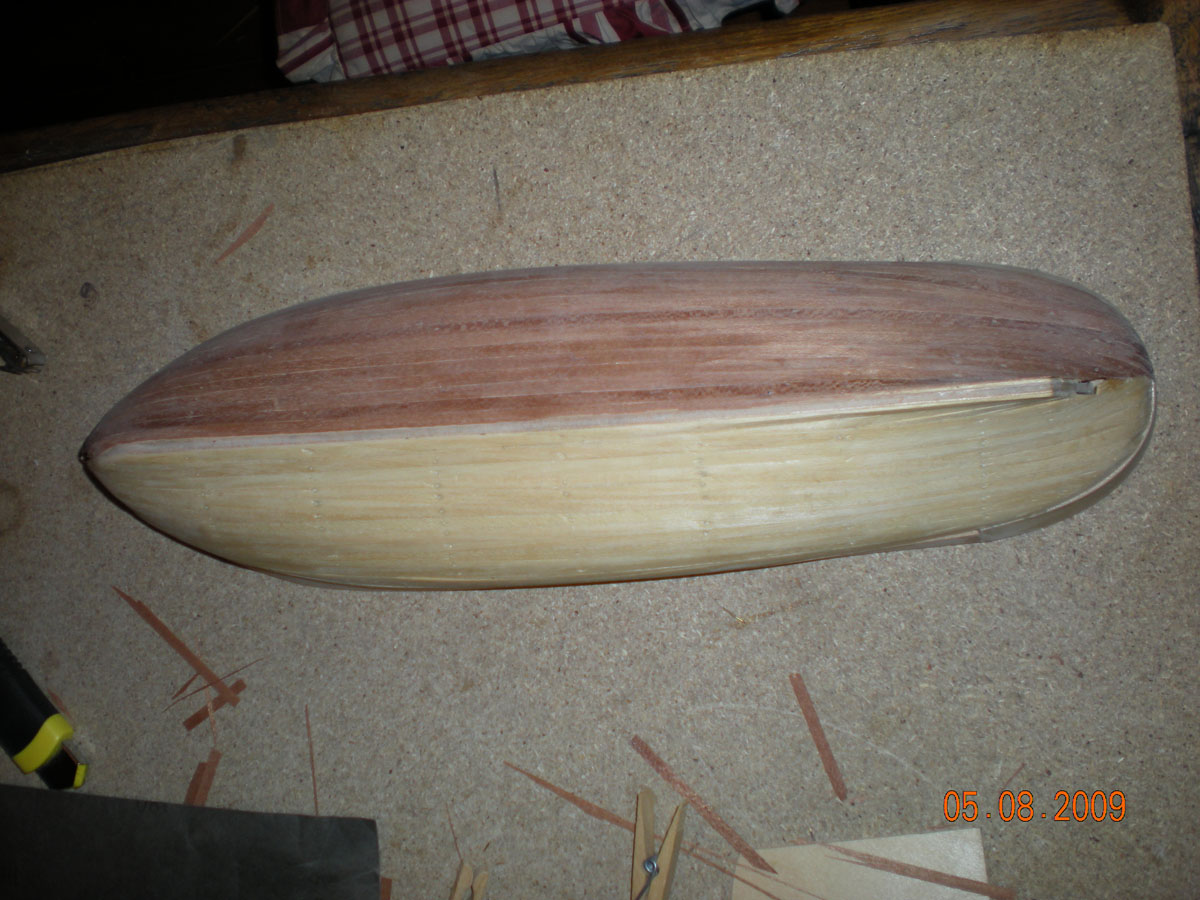

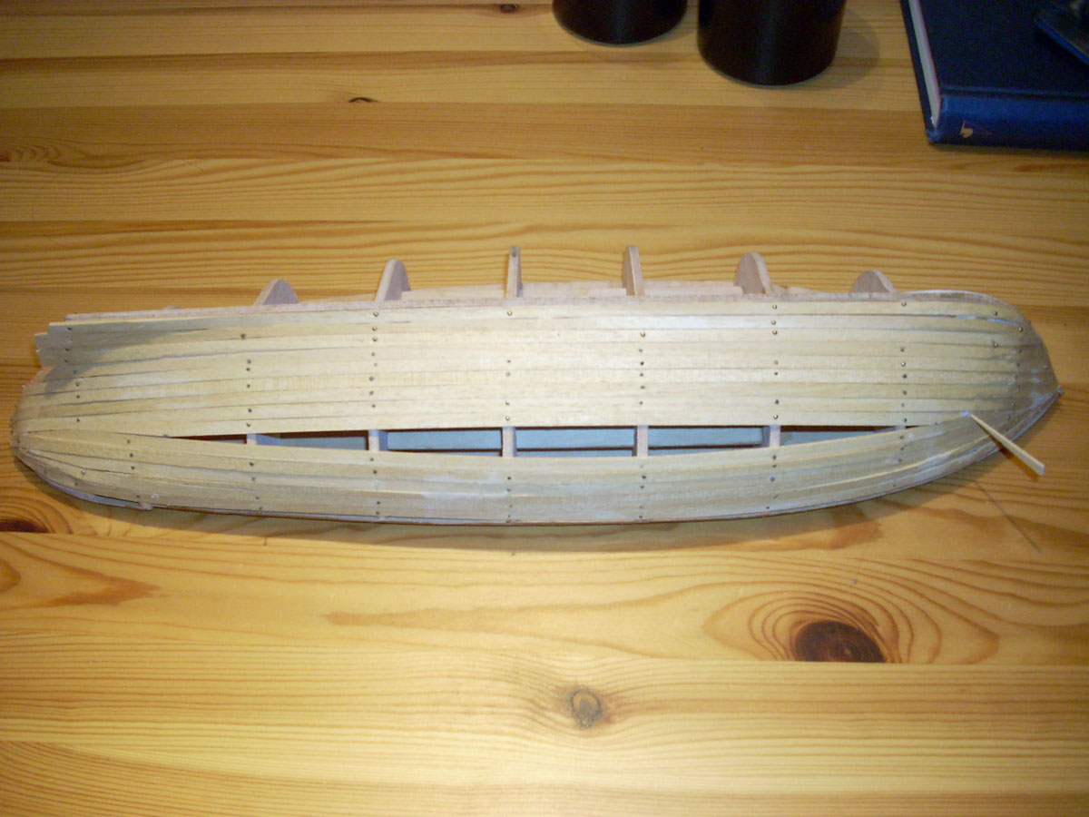

Pongo unas fotos más, aquí ya el casco, he seguido el kit, ramin el primer forro, y sapelly el segundo:
Primer forro
Primer forro
Amuradas y su forro
Amuradas y su forro
Empezando el segundo forro
Continuando primer forro
Barniz mate
Barniz mate

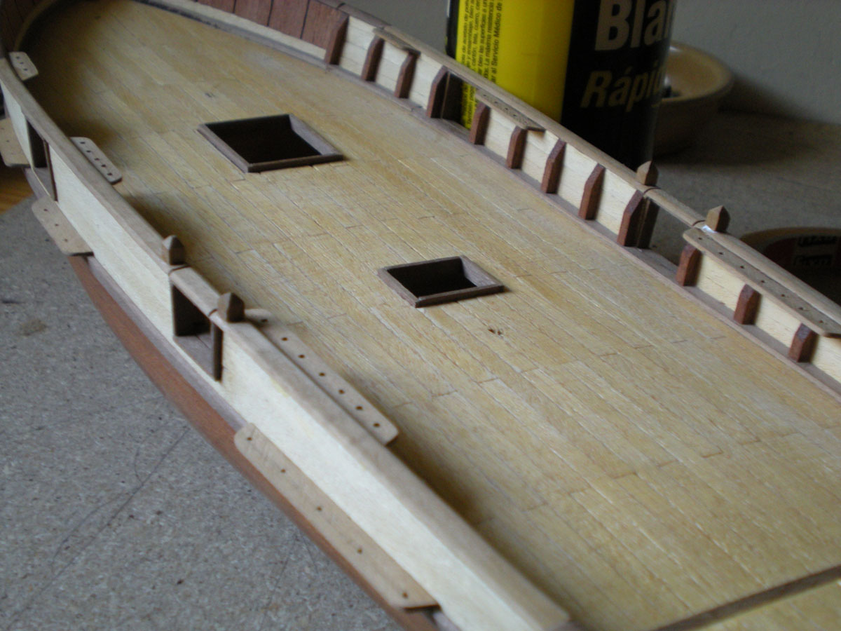

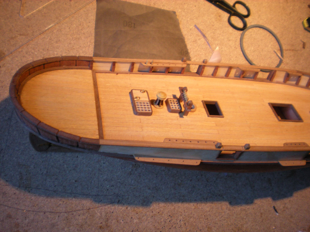

Continuamos por las amuradas y ya empezando a tocar la cubierta.

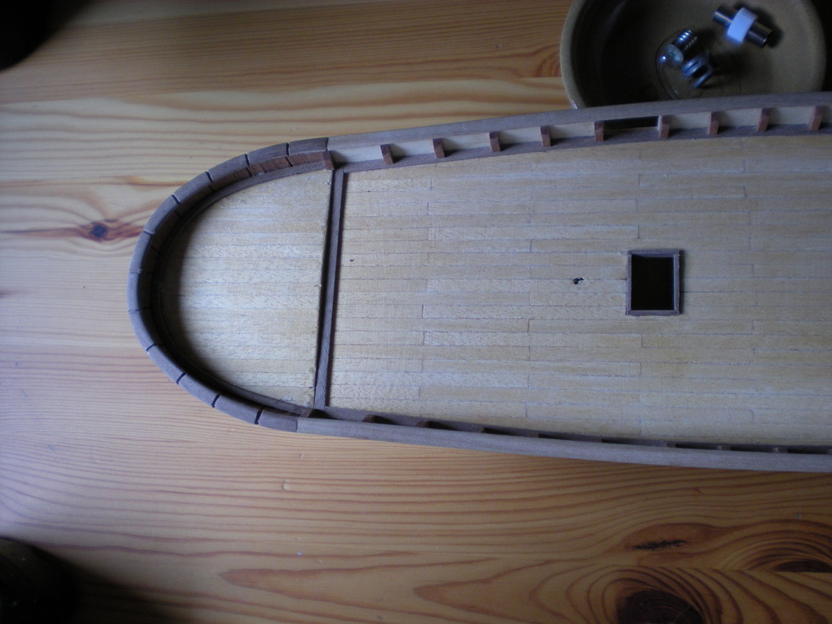

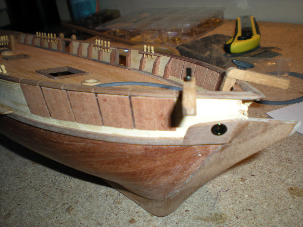

O eres el mas rápido a esta parte del rio Pecos, o está retomando fotos de trabajos anteriores.
Por lo demás, lo que se vé, a mi parecer está bien realizado.
Por poner alguna pega, en la foto 6411, el liston que has puesto pegado al alcazar te puede dar problemas a la hora de poner (o simular) el cable del timón.

Mensaje por karlosfp »
Hola fraco, las fotos ya estaban hechas, y sí, ya me daba problemas lo del timón, ahora no sé cómo hacerlo, al final supongo que levantaré un poco la carronada y pasaré los cables del timón por allí, como hizo ramón creo.
El problema es que hago este barco en un lugar donde no dispongo para obtener las fotos en el ordenador, y bueno, tengo que irlo fotografiando y mirando cómo lo hacéis vosotros.
Iré añadiendo más fotos.

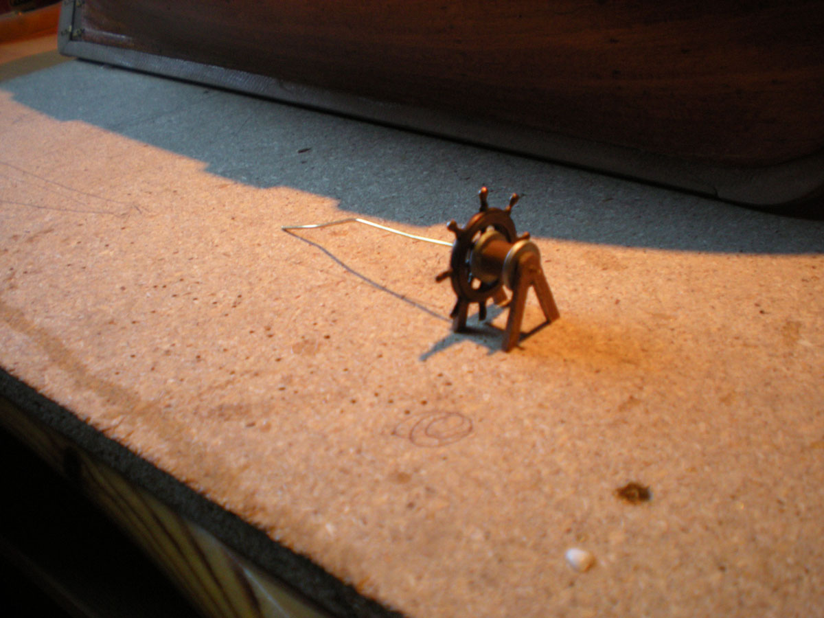

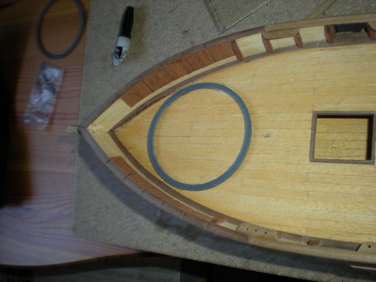

He modificado un poco el timón ya que salía muy simple, el resto, siguiendo con el kit, únicamente he pintado el rail de la carronada de gris para imitar al metal, ya que no tengo medios para hacer uno.

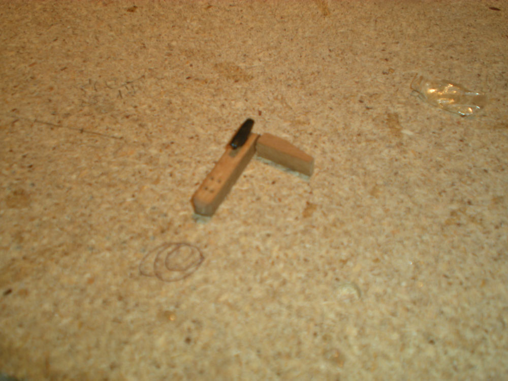

Varios detalles más:

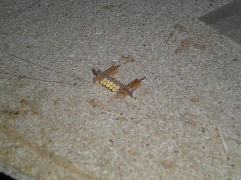

Añadiendo más detalles:

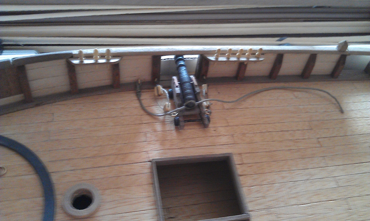

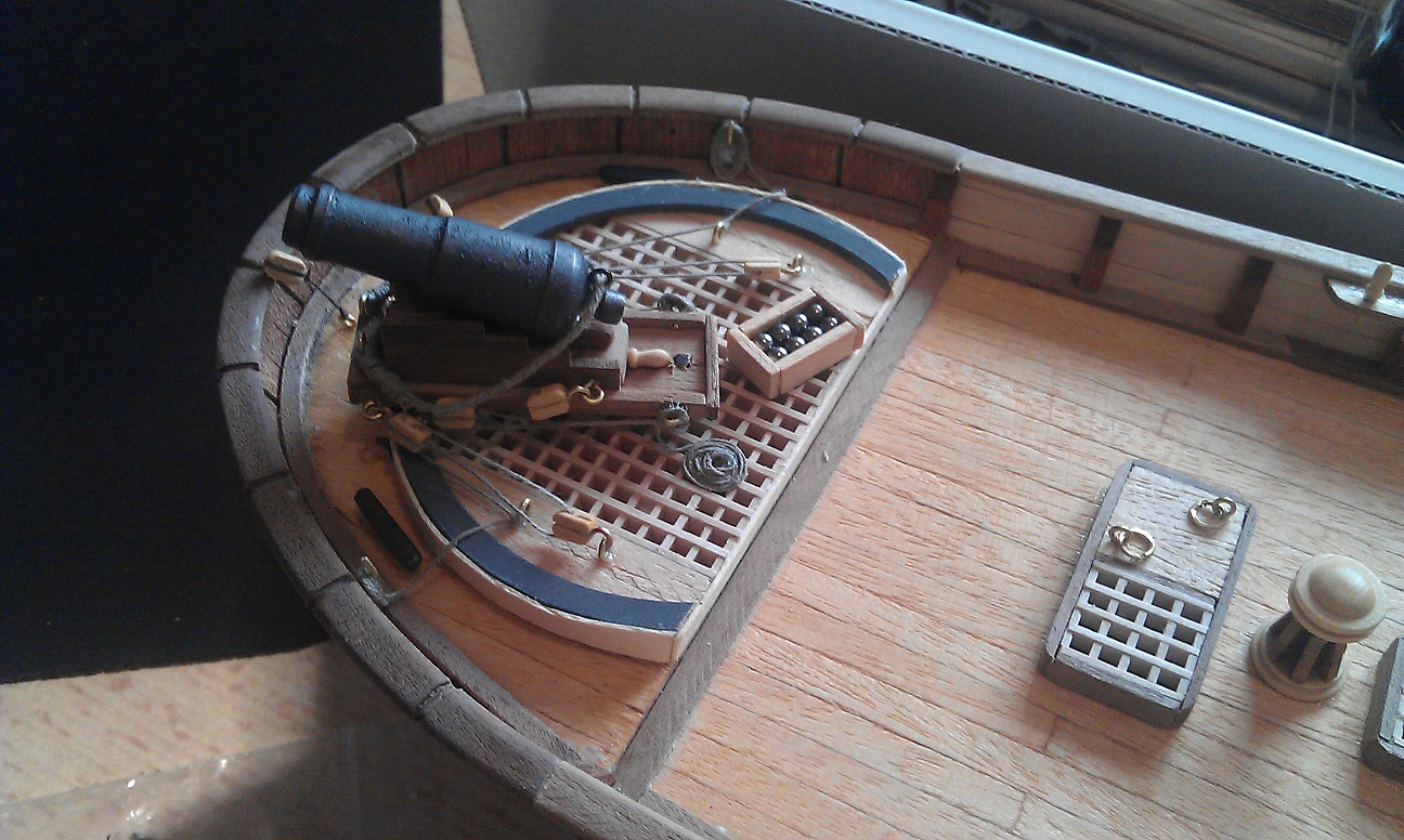

Refloto el tema, por motivos de estudios y demás, no pude seguir con este barquito, pero he vuelto, y os iré poniendo las fotos que vaya haciendo.
Os muestro lo que he hecho hoy, mañana pondré más.
Tengo unos mini cubos de madera de otro kit, que no sé por qué, pero no los puse, son los típicos para mojar el ánima del cañón una vez disparado, creéis que los podría colocar en cada uno de los 4 cañones que se disponen en el barco? He estado mirando algunos kits, y no veo que nadie los ponga, quizá en teoría si entraban en batalla los iban a buscar abajo, por lo que no sé si colocarlos o no.
En cuanto a las balas de cañón de los cañones laterales, creéis que sería correcto colocarlos en una especie de saliente como en esta imagen (http://pictures2.todocoleccion.net/tc/2 ... 650962.jpg" onclick="window.open(this.href);return false;) o mejor colocarlos como en el de la carronaoda giratoria y ya está?
Gracias de antemano.
Cañón lateral
Cañón lateral
