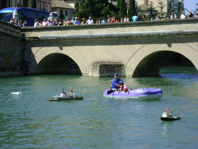

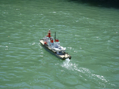

Con un poco mas de tiempo, he revisado las fotos del Genil.
Todas las que he encontrado muestran el barco con un "lastre de seguridad", el cual es sobrecargado y hundido de proa. Despues de comentarlo con Manolosfky, hicimos unas pruebas y desplazamos 3 kilos de lastre como unos 40 ó 50 centrimetros hacia popa, y ademas quitamos otros tres kilos, la navegacion cambio radical, ademas de ser mas elegante, pues levantaba mas la "nariz" y sin cabecear en ningun momento, incluso cuando iba contra corriente, que era casi todo el tiempo.
Si alguien tiene fotos de ultima hora de la mañana, cuando se corrigio el lastrado, por favor, que las adjunte en este hilo.
En la primera foto se ve claramente el mal lastrado, y en las siguiente la navegacion "peleando" contra la corriente
