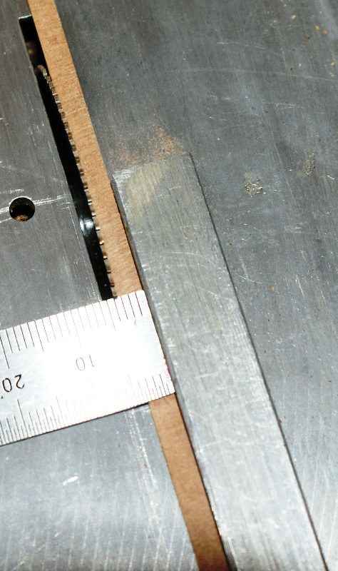

Está muy bien Rafa.
Solo le veo una pega, y es que solo puedes cortar las tracas en una única medida.

Francis escribió:Está muy bien Rafa.
gracias francis, la guia es una tablita con clavos muy finos y faciles de quitar,

muy bien pensado lo de la guia Rafa, pero ten cuidado tal conforme lo tienes y esa guia es fácil que te estropes los dedos, yo en su dia lo probé y lo descarté por ese motivo

no tengo el perfil de aluminio pero con una tabla con sargentos es lo mismo

Rafa, coloca siempre que puedas una madera paralela a la hoja de sierra y que en su anchura tenga el tamaño de las que tienes que cortar, a continuación pon la madera guía con sargentos. Si logras encontrar aluminio utilízalo tal como te indica u2e9953.
Rafa, te pongo una foto de lo explicado, para que te sirva de referencia.
