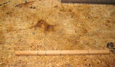

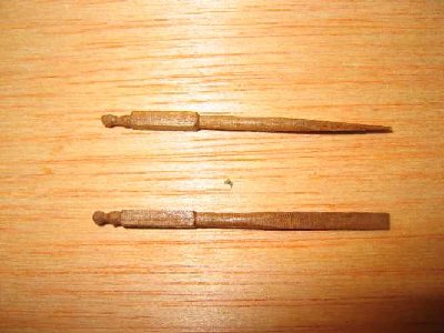

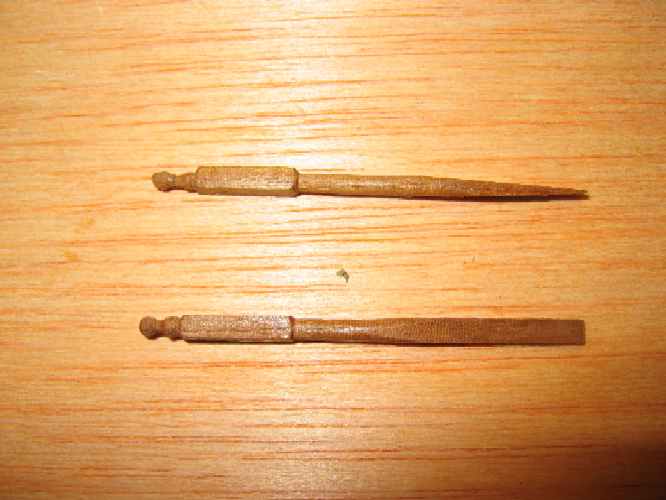

Al chichorro le faltaban los remos, precisamente se ha hablado hace poco en otro hilo de los mismos. Yo soy partidario de hacerlos de una pieza por torneado. El modelo está tomado de Mondfeld que sistematiza ad nauseam...

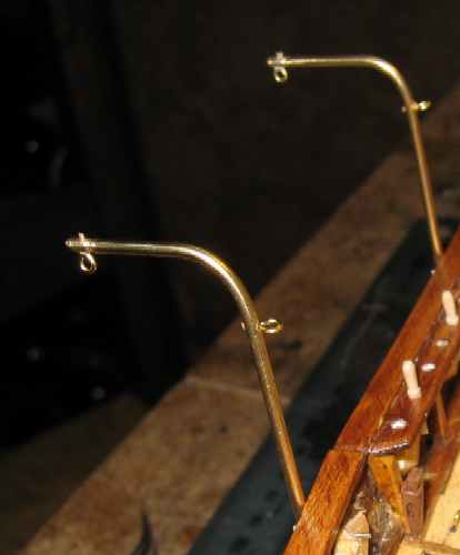

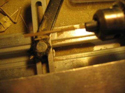

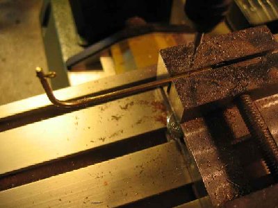

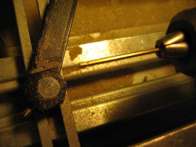

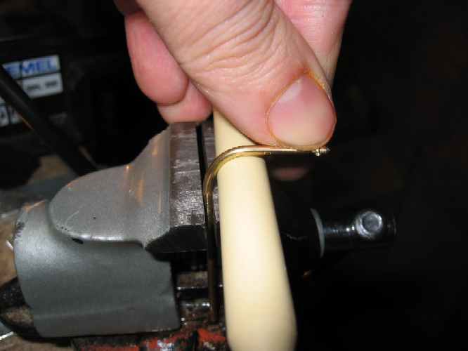

El barco lleva pescantes para dos barcas auxiliares. Podría hacerlos o de madera por el sistema del XVIII o de metal XIX, pues en esta época coexistian. Opto por el sistema de metal. Los hago de varilla de latón de 2 mm. Se tornean los remates, se doblan por presión en mordaza (no hace falta calor) y, despues, (si se hace antes del doblado se pueden romper con facilidad) perforo con microfresa lo que haga falta para las maniobras. Los dejo provisionalmente colocados, ahora mismo son de quita y pon por si hace falta retirarlos para hacer la jarcia. Las barcas las añadiré solo al final,...será lo último que haga.

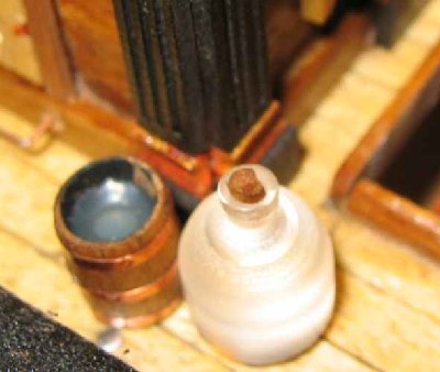

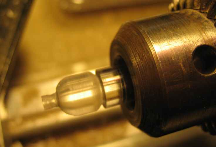

Y una chuminada...Una garrafa. Metacrilato torneado

Que utensilios utiliza para tornear el metraquilato?
Guillermo
Mensajes: 1541
Ubicación: tarragona
Mensaje por Guillermo »
hola Ramón como pule el metecrilato para que parezca cristal???? ,despues siempre hace refencia ha mondfeld que es un libro el autor,historiador???perdone mi ignorancia :oops:
saludos Guillermo
ramon
Mensajes: 4532
Mensaje por ramon »
Traf: lo torneo con limas
Giro: lo pulo con lana de acero y un trapito de lana pero en el mismo torno a velocidad baja.

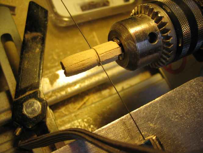

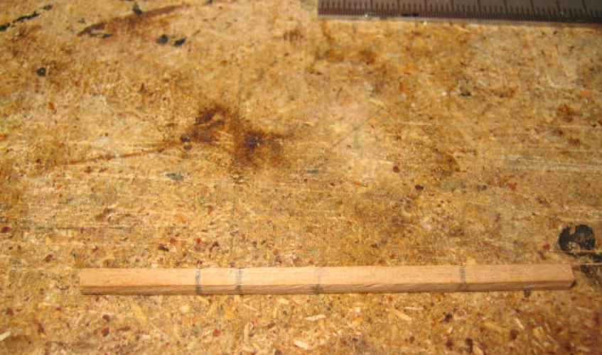

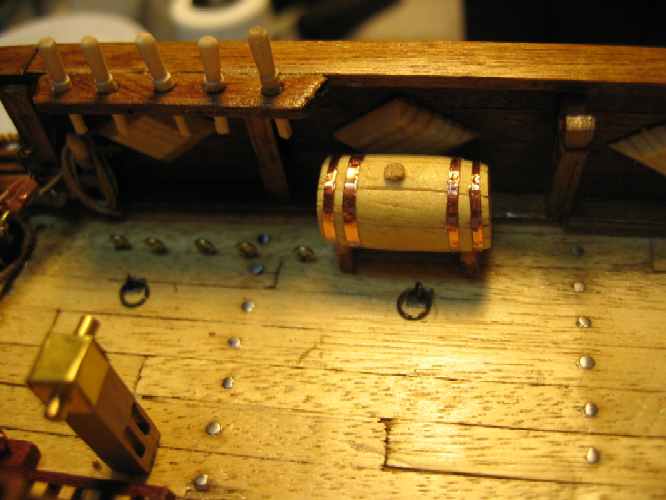

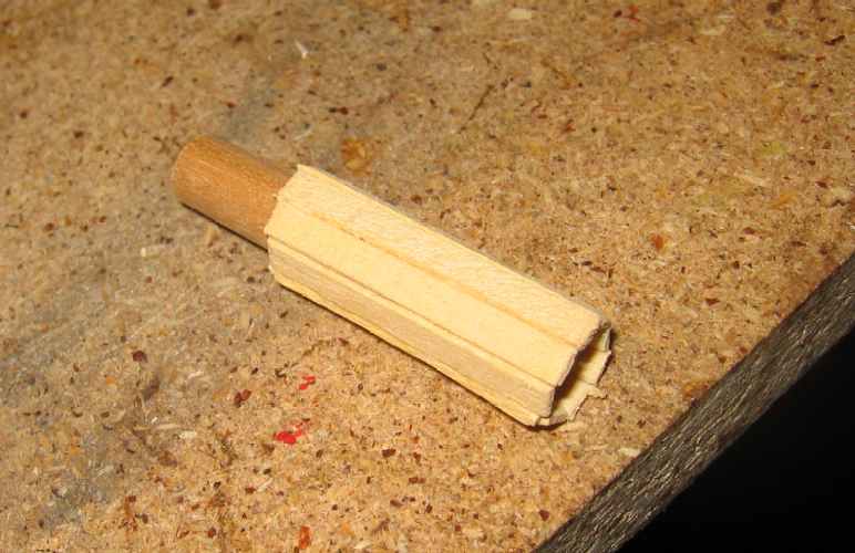

DKV me envió un enlace sobre como hacía Oliver Bello los toneles. La verdad es que el método me parece interesantísimo y lo he probado en este tonel. Se trata de forrar un redondo con listones, tornear y ya está casi. El resultado es muy vistoso.

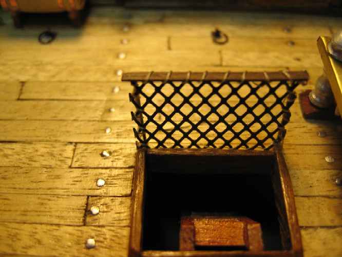

GUILLEN, que es el único que ha visto en vivo el barco, me hizo ver que la barandilla de la escotilla, era un punto donde los problemas de tamaño que el kit arrastra, llegaban al paroxismo. En efecto la barandilla casi tocaba al crucifijo con lo que le ocultaba provocando un efecto estético dudoso. Lo he solventado eliminando los dos laterales de la barandilla, con lo que ese punto ha ganado estéticamente.

Efectivamente hace unos días vi el Hussard de Ramón y me gustó mucho, aunque como bien dice la cubierta se queda pequeña con lo que se pierden muchos detalles del equipamiento y de las estructuras, por desgracia las soluciones que caben son dramáticas y drásticas, con sierra de por medio :D .
Ramón: me alegra que tomaras en consideración mis comentarios

Lluis: los zunchos están hechos con cinta de cobre adhesiva de 0,001 mm. En efecto para que queden perfectos conviene hacer el corte ligeramente curvo, pero dado el grosor de la cinta eso es fácil de hacer con unas simples tijeras. De todas formas esta cinta tiene bastante margen de deformación, por lo que aun sin hacer la curva, se adaptaría razonablemente bien en una pieza tan diminuta como esta.
La utilidad de esta cinta para todo tipo de pequeñas fornituras es insuperable. Tambien sale bien con lámina de estaño, pero el resultado estético es mas vistoso en cobre. me falta un detalle que es pavonar y luego pasar lana de acero: así el cobre seguirá del mismo color pero los remaches se marcarán en oscuro y se apreciarán más.
