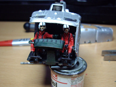

Re: Hesperides, todo metal
No se aprecia en las fotos: tomas para el interruptor electronico ( on - off ) desde la emisora. Resistencia para variar la tension de 12 a 3.5 voltios. Toma de corriente de bateria autonoma de litio (simulando un cajon, dentro de la cabina, asientos posteriores), y la resistencia que regula la tension de 3.7 a 3.5 voltios. Parece uan tonteria esos 0.7 voltios, pero en las pruebas "cascaron" dos diodos, y no era plan arreglar nada cuando el heli este cerrado, aunque "Murphy" siempre estara presente.
La luz verdosa nocturna en cabina, no ha sido posible por falta de espacio, y creo que con toda la "feria" que ya lleva iba a se casi inapreciable.

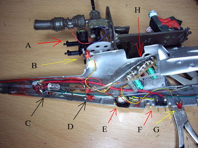

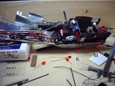

Creo que con esto tenemos compleda la parte de voltios en el heli
A: Motor del rotor principal
B: led de posicion intermitente alterno con G
C: led verde de estribor, debajo no se aprecia pero tenemos un led rojo que nos ilumina la luz de posicion de cola, la conduccion es de fibra optica de 2mm.
D: leds rojos de babor
E: regulador electronico supersimple (axell weller) para el rotor de cola
F: toma de corriente temporal para pruebas
G: led intermitente alterno con B
H: electronica para los leds interitentes alternos
K: regulador electroni supersimple (axell weller) para rotor principal
M: foco blanco (led) de aterrizaje
P: interruptor manual
Creo que no olvido nada

Gracias Axell
Entendi lo de los leds, y pienso poner remedio. Lo del LM7812, tambien lo conocia y lo puse en practica con otros modelos, pero vi que tambien tiene su problema, lo explico por si tambien cometi algun error, o si es asi, que cada cual valore que solicion aplicar.
Cuando conectas el LM??? (cualquier de la serie LM -regulador- de tension), lo que ocurre es que el elemento siempre quiere dejar los voltios que ayamos puesto, pongamos por ejemplo 8V, y lo que ocurre es que si la bateria va bajando de voltaje el elemento "tira" de los voltios, para dejar siempre la misma tension, lo que hace que agote la bateria mas deprisa, y los voltios se agotan antes, y como al LM le falta "chicha" tira mas de la bateria y se convierte en un circulo vicioso, que agota mas rapidamente la bateria, por eso en esta ocasion he elegido otro sistema.
Algunos problemillas me tienen algo bajo de moral, y dedico muy poco tiempo por ahora. Ademas el poco que le dedico lo tiene absorbido por completo el heli, pues tengo que estar seguro que no hay errores, pues una vez cerrado, cualquier arreglo seria muy engorroso remediar.
Las fotos de exterior, de momento tienen, que esperar, pues mover el Hesperides, tiene su dificultad.
Siempre tuve duda en el acabado, pues ya lo decidi, y voy a emplastecer con masilla reforzada con fibra de vidrio el casco, asi que, no veremos el material (metal) solo por dentro. Siento a los que he defraudado en el acabado, dejandolo de metal.

HOLA NUEVAMENTE GAB.
Bueno, con el tema de tapar el casco todo bien, el artesano sabe lo que hace, igual va a quedar espectacular, lo de las fotos lo espero, me imagino que debe ser complicado sacarlo, es mas comente una foto tuya y de eduardo cruzando una calle con el "transporte especial". Pero algun dia lo llevaras a navegar y espero que no te olvides la camara.
Con lo de la electronica te dire que pruebes usar una resistencia en el regulador para limitar la corriente y que lo conectes segun especificacion del fabricante, buscate un formato PDF en internet para obtener la hoja de datos.
Bueno, ya no tengo fuerzas para escribir estoy en cama con casi 39 grados de fiebre y me duele todo.
Un abrazo, nos vemos
