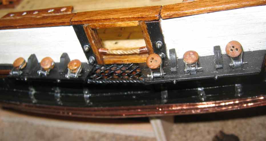

Que bien, ..que bien va todo eso.. he estado por dias y dias observando toda esa entretenida tarea de "reconstruccion", y al ser una (reconstruccion) por supuesto es obligatorio mejorar al modelo en detalles, en proporciones, fidelidad, etc.. tanto en la fidelidad de ejecutar las piezas y sobre todo en el aspecto artistico.
Mis felicitaciones , y aunque tengo deseos que te apures para ver el modelo completo, sinceramente te advierto que me sentire muy triste cuando tu entretenida labor haya terminado.. en otras palabras tomate tu tiempo amigo. hazlo con calma, todo como va.. bien artisticamente bien hecho.. te aseguro que hay muchisimos ojos mirones a tu alrededor admirando esa entretenida "reconstruccion" y lo mas importante de todo es que no molestamos para nada, ni tenemos curiosos dedos exploradores para darle vuelta a tu timon....

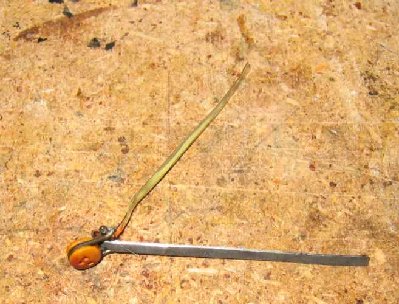

PD : querio enviarte una foto de un timon bloqueado con un hermoso detalle de la cuerda ni idea si lo usaban en esa epoca pero como te gusta el detalle te la envio je. mis felicitaciones ......
rubend
Mensajes: 145
Registrado: Vie Dic 02, 2005 7:40 pm
Ubicación: Venezuela
Mensaje por rubend »
oh disculpame la cuerda no se ve bien en esa foto, vere si tomo una mas de cerca para mostrar... aja aqui esta, pudiera el moderador quitar la foto mostrada anterior para que no descuadre tu hermosa composicion. je

Interesante detalle, Rubend, el de la cuerda así anundada, de hecho veré si puedo modificarlo así. Por lo demás la foto es interesante, hay que puntualizar que no es una rueda de cable sino una rueda moderna de servomecanismo, de ahí que su diámetro sea mas pequeño. Aprovecho para citar a Mondfeld que dice que uno de los defectos mas comunes en los modelos es hacer la rueda pequeña; en los mecanismos de cuerda antiguos tenía que ser muy grande, entre un metro y un metro y medio de diámetro.
Una cosa que no me gusta de mi rueda es haber usado madera clara, boj, sin teñir, hubiera quedado mejor en oscuro, nogal por ejemplo o sapeli, pero lo hecho hecho está.

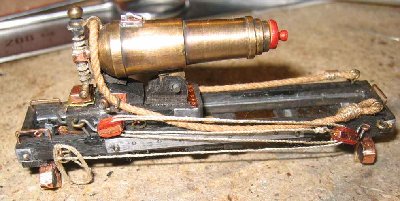

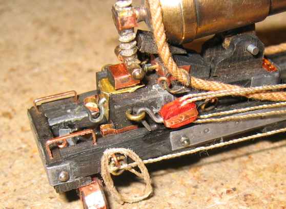

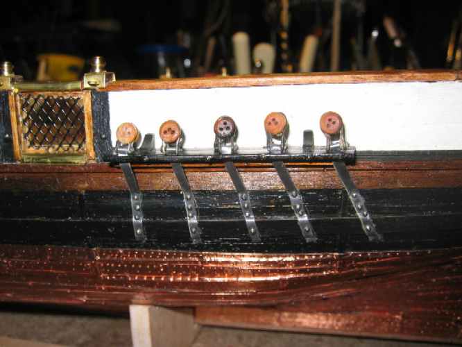

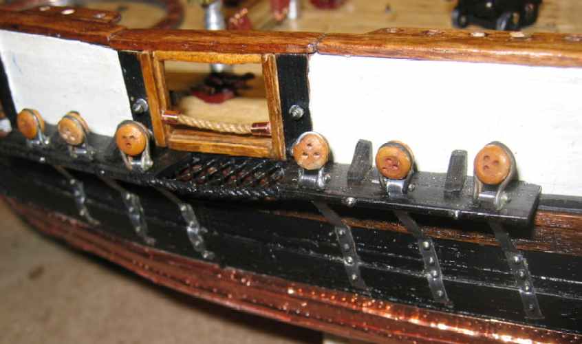

Las carronadas están terminada. De hecho la cubierta ya está terminada a falta de cabillas (comienzo hoy), y algunas chuminadas que quiero terminar esta semana (algún barril, alguna caja, etc) ahí van las fotos de este fértil fin de semana.
Primero las carronadas.
ramon
Mensajes: 4647
Mensaje por ramon »
La trasera, que ya es conocida

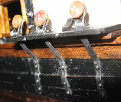

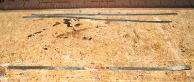

El barco lleva pescantes para dos barcas auxiliares. Podría hacerlos o de madera por el sistema del XVIII o de metal XIX, pues en esta época coexistian. Opto por el sistema de metal. Los hago de varilla de latón de 2 mm. Se tornean los remates, se doblan por presión en mordaza (no hace falta calor) y, despues, (si se hace antes del doblado se pueden romper con facilidad) perforo con microfresa lo que haga falta para las maniobras. Los dejo provisionalmente colocados, ahora mismo son de quita y pon por si hace falta retirarlos para hacer la jarcia. Las barcas las añadiré solo al final,...será lo último que haga.

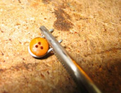

Y una chuminada...Una garrafa. Metacrilato torneado

Joe Ramon no dejas de sorprenderme :shock:
Que utensilios utiliza para tornear el metraquilato?

hola Ramón como pule el metecrilato para que parezca cristal???? ,despues siempre hace refencia ha mondfeld que es un libro el autor,historiador???perdone mi ignorancia :oops:

Traf: lo torneo con limas
Giro: lo pulo con lana de acero y un trapito de lana pero en el mismo torno a velocidad baja.
Mondfeld es el autor de un tratado esencial sobre el modelismo. Hay versiones en aleman, inglés y francés (en español circula una copia mas o menos pirata sin dibujos). Incluso tienes en la red una parte importante del libro (http://www.all-model.com/wolfram/content.html). Es una obra mágnifica por su claridad y profundidad. Eminentemente práctica y quizás la obra de referencia más importante. Un poco dificil de adquirir pero no imposible.

DKV me envió un enlace sobre como hacía Oliver Bello los toneles. La verdad es que el método me parece interesantísimo y lo he probado en este tonel. Se trata de forrar un redondo con listones, tornear y ya está casi. El resultado es muy vistoso.
