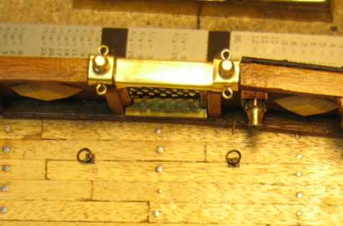

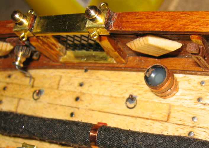

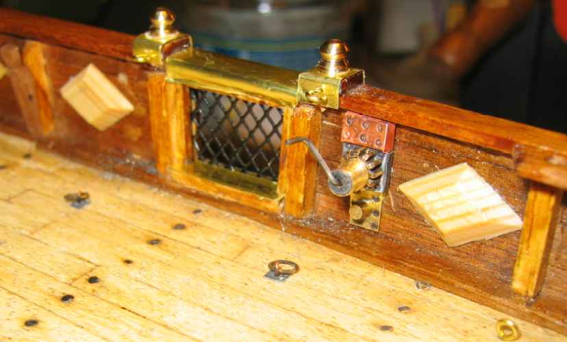

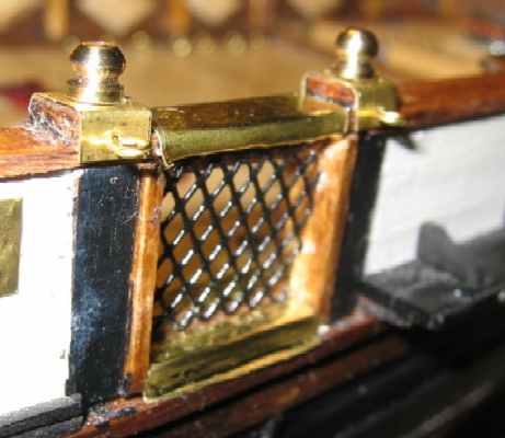

Resultado de esta visita y sobre todo de este último modelo citado es el arreglo rematando en latón las portas de acceso al barco que tiene en Husar. Unas fotos

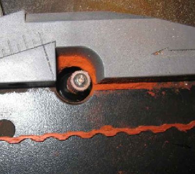

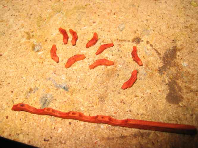

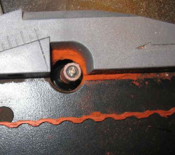

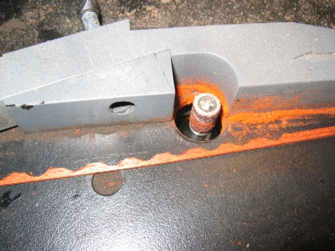

Entre pitos y flautas este barquito pequeño puede llevar mas de cuarenta cornamusas, no digo ya un barco grande lo que puede gastar de estos elementos que son especialemente lucidos y sobre todo útiles a la hora de aferrar las maniobras. Para hacerlas he ideado un método semi en serie que facilita su ejecución. Digo el semi, pues es imprescindible un acabado final con lima o lija (o ambas) pero de todas formas se gana mucho tiempo con respecto al método de hacerlas una a una.
Se parte de un listón de la madera elgida, como ya dije, yo uso sapeli para estas lides (aún asumiendo que hay maderas mas apropiadas, pero como ya dije esta me gusta y me sirve). En la mesa de fresar (en este caso la de Dremel - muy flojita y malucha - se coloca una lija de tambor pequeñita. Si no se tiene mesa de fresar, se puede aplicar el método poniendo el tambor de lija en el minitaladro y sujetando el listón en una mordaza, en este último caso la lija va al listón en vez del listón a la lija.
Se trata de hacer una fila de mordeduras en el listón, tal y como la foto muestra. Ojo la parte intacta del listón entre mordedura y mordedura nos dará la base de apoyo de la cornamusa, luego su tamaño final. Aqui funciona mas o menos el ojo, ayuda unas marquitas en el listón para igualar los intervalos.
Hecho esto por un lado, se hace lo mismo por el otro lado del listón pero cuidando que aquí las mordeduras sean en la perpendicular del intervalo intacto en el otro lado (es más fácil verlo que explicarlo)

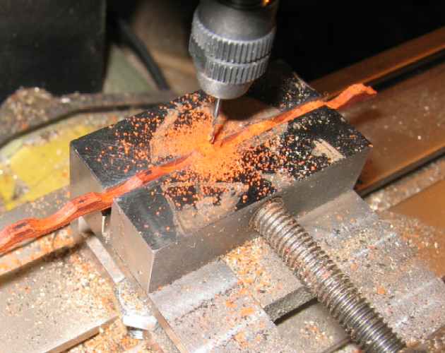

Una vez que tenemos el listón así tallado, conviene hacer los orificios por los que se coserán las cornamusas al barco.
primero por un lado
primero por un lado
por el otro lado
por el otro lado
agujereando
agujereando
ramon
Mensajes: 4532
Mensaje por ramon »

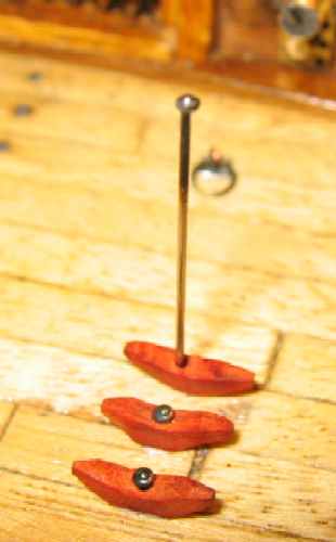

A continuación se cortan las cornamusas y con lima de relojero (yo uso de diamante para esto) y lija, se acaban de ahusar y de pulir. Igualmente es el momento de dejarlas todas iguales.
LLegado el momento de colocarlas en su sitio, cuidado, que queden muy, muy solidas. Yo las pego y las clavo con un alfiler...un alfiler entero. Así quedan muy sólidas.
Observese la raíz que llevan bajo tierra las cornamusas. Así no tendremos sustos luego
cornas 5.jpg (11.7 KiB) Visto 5159 veces
el resultado
el resultado

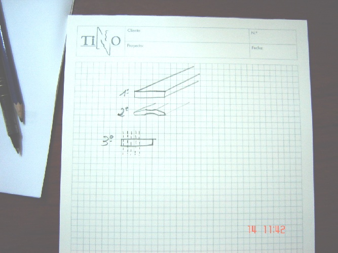

buenos dias ramon, estoy aprendiendo bastante con este proyecto, ¿que le parece esta tecnica, para esto mismo que esta haciendo ahora?
1º liston
2º fresar arriba abajo a todo lo largo del liston
3º filetearlo
saludos a todos
“si llegas a saber que mi navío ha sido hecho prisionero, dí que he muerto”
ramon
Mensajes: 4532
Mensaje por ramon »
Pues me parece muy bien. Es realmente lo mismo pero cambiado de sitio. Su método tiene la ventaja de que se controla mejor la longitud de las cornamusas, obviamente todas salen iguales (aunque no quita el pulido y ajuste final a mano). Sin embargo yo le veo dos pequeñas dificultades, la primera es que el fresado tiene que ser mas preciso al ser mas fino que en mi método (tres fresadas la del canal interno y la de los bordes inferiores). La otra dificultad (y a esta si que le doy mas importancia) es el corte, mientras que en mi método las piezas se cortan con un simple alicate de corte o incluso unas tijeras, en el suyo hay que cortar con sierra y con cuidado, ese paso lo veo un poco engorroso pues ya sabemos que cortar piezas muy pequeñas e iguales es un tanto complicadillo. Por lo demás son métodos muy similares y válidos

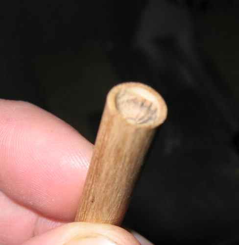

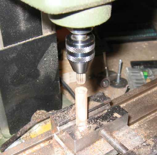

Dos elementos muy menores que, sin embargo, gustan mucho sobre todo a los legos en modelismo naval, son los barriletes y los cubitos. Existen dos piezas que no deben faltar pues eran moneda corriente en las cubiertas. El barril del agua y el cubo de la brea (presumiblemente varios). Si os leeis Chaqueta Blanca de Melville, quiero recordar que allí salen estas cosas y tambien está la anécdota de cuando faltaba agua ponían el cazo de beber el tope del mayor para subir cogerlo, beber, y volverlo a dejarlo en el tope...
Pasemos al barrilete.

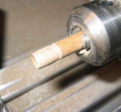

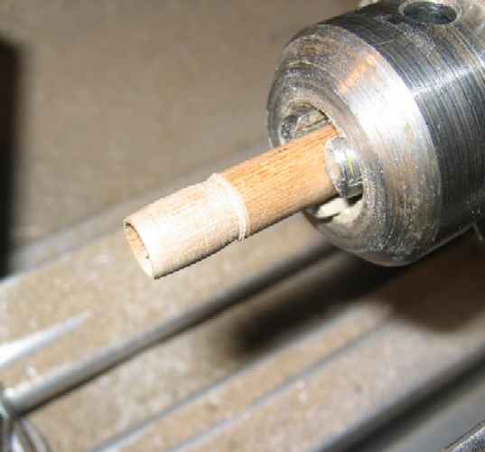

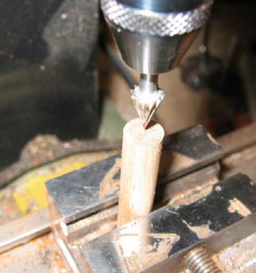

Parto de un redondo de nogal, se corta y se ahueca con microfresa, en las fotos se aprecian los dos tipos que he utilizado. Luego se tornea ligeramente
ramon
Mensajes: 4532
Mensaje por ramon »

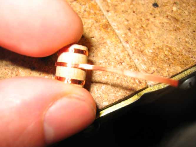

Un torneado ligero para dar la forma de tonel. Luego marco con lapiz portaminas, muy, muy ligeramente las tablitas (en las fotos imposible verlo). Los aros con cobre autoadhesivo.

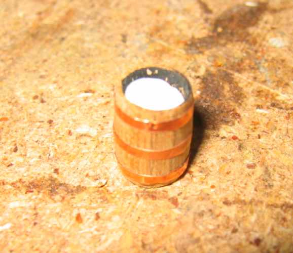

Es el barril del agua...luego llenemosle de agua. El agua es una gota de cola... mientras mas seque mas sensación de agua dará. Aviso en la fotos parece plástico, al natural no.
ramon
Mensajes: 4532
Mensaje por ramon »
Y el resultado final, observese como se va secando la cola, todavía no está cristalizada del todo. Falta tambien algún retoque de barniz.
