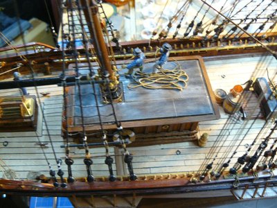

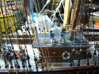

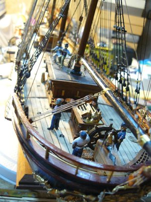

Aunque personalmente prefiero las figuras en los dioramas, tengo que reconocer que quedan muy bien.
Felicidades a los dos.

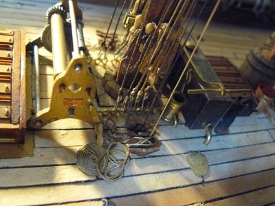

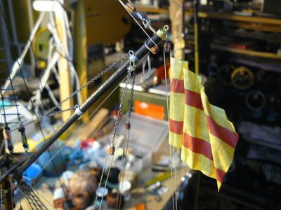

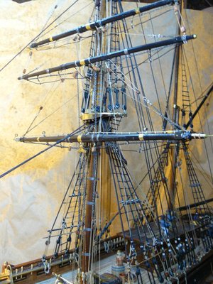

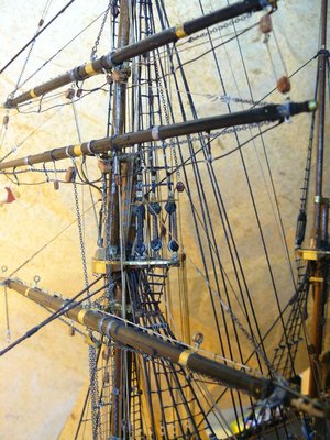

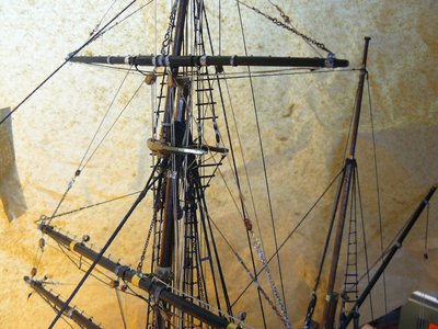

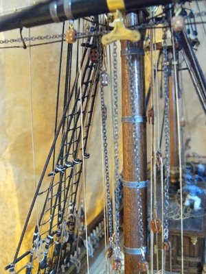

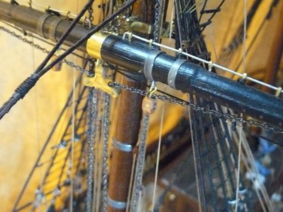

Acabo esta ronda con el palo mayor. Lo que denomino esta ronda es colocar los palanquines y los escotas. Las escotas como podeis ver son de cadena, total o parcialmente. Al no llevar velas aferro la escota a los palanquines, lo cual dicho sea de paso es fácil de ver en las fotos antiguas.
Añado algunas de detalle: adujado, el mecanismo de retorno de las escotas de gavia, etc..
Como pedia arpeple, he procurado matizar el fondo.

Gracias Ramón por su consideración. :D
Ahora se aprecia muchísmo mejor la extraordinaria meticulosidad del trabajo realizado en el barco.

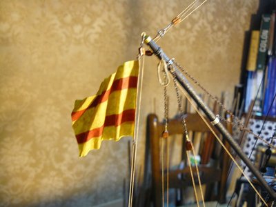

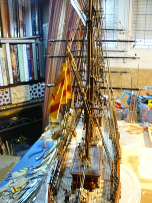

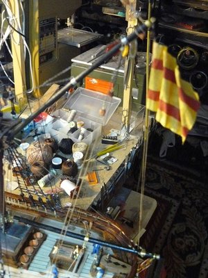

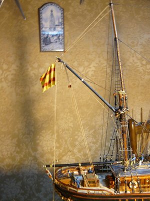

Para descansar un poco de tanta jarcia, hago, y coloco ya, el pabellón.
He puesto la bandera que le corresponde: La bandera Española de la Marina Mercante, - gualda con dos franjas rojas -que estuvo vigente hasta 1927. Para el pabellón y el resto de banderolas que colocaré en el modelo me guío por los retratos del buque existentes.

La bandera esta hermosa, realza el conjunto, saludos !! :wink: :wink:

¿es papel, tela? Está fantástica

¿Como has hecho esa bandera? explica por favor
