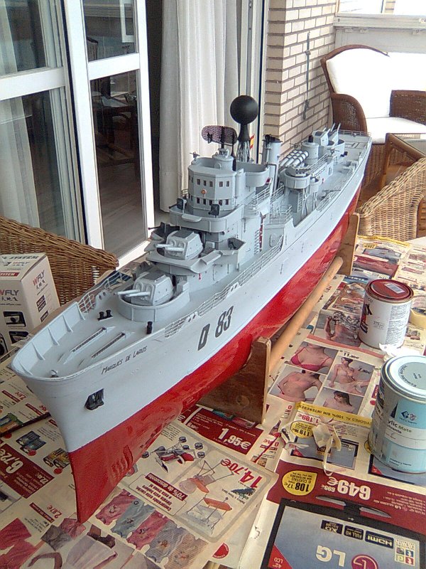

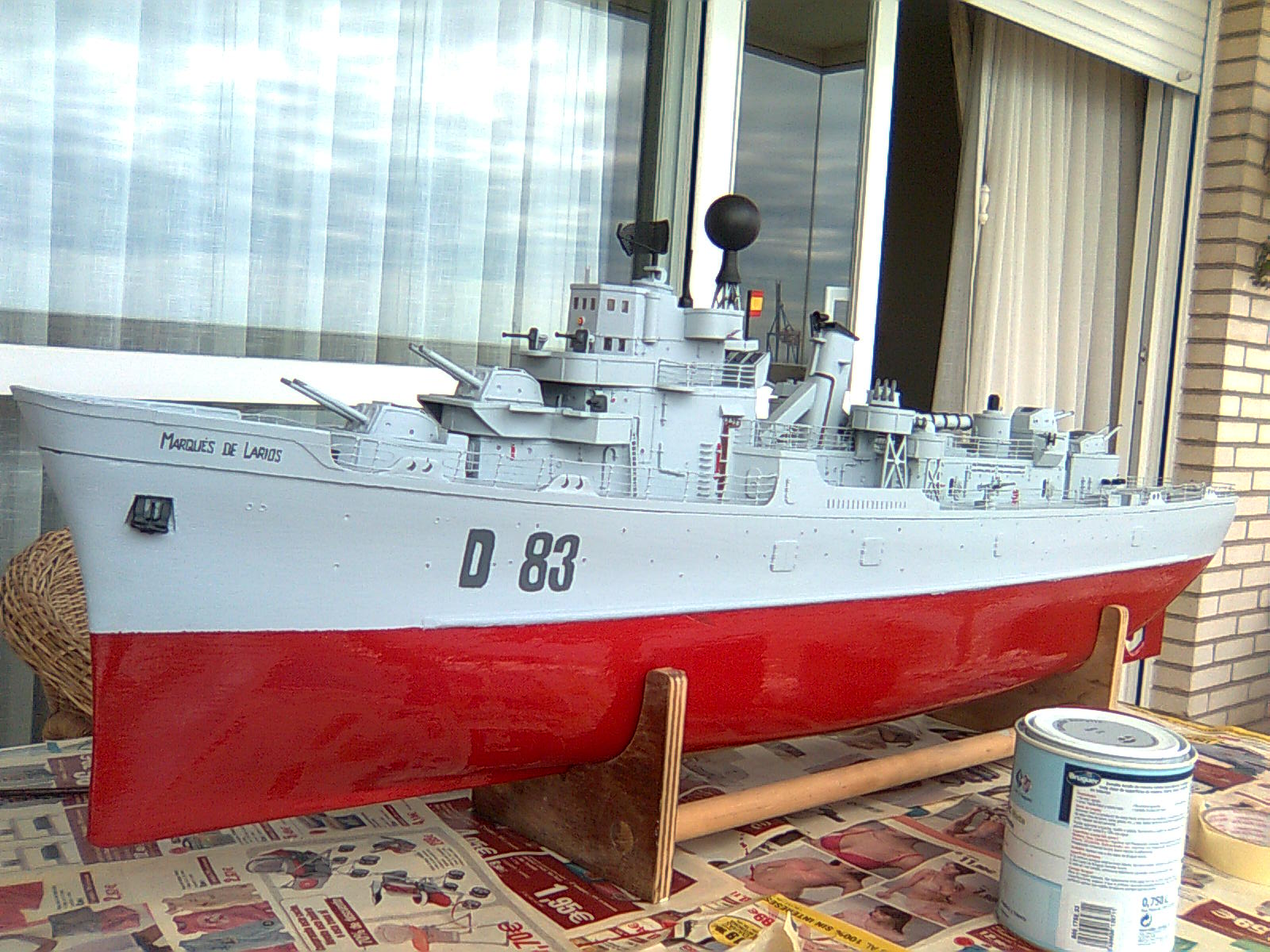

En primer lugar quisiera daros las gracias solo por mirar este tema para ayudarme. Y para ir directos al grano os cuento: Hace un año me regalaron un barco por radio control antiguo, hecho a mano, el cual restauré y quedó bastante bien. El barco hace 20 años que se contruyó y ha pasado por varias manos. La cuestión es la siguiente: El barco se escora. Está construido en una sola pieza de madera, un tronco modelado y al parecer tenía en su origen unos apliques en la quilla que lo hacian navegable, pero que se perdieron, y ni se como son. Yo he probado a ponerle lastres, aletas... todo lo que se me ocurrió. Entonces no me queda más solución que construirle un casco nuevo si quiero navegarlo, pero no encuentro un plano que se asemeje al de mi barco. Es un destructor de la 2ºGM, un buque de la clase Buckley, quizás modificar o guiarme por el plano de un clase Fletcher más común me valdría, pero no encuentro nada. Si no también nuevas ideas de que podría hacerle al casco, el cual pesa mucho y es demasiado redondo, y tampoco soy un experto manitas para hacer modificaciones muy dificiles. En fin, que me gustaría que me dijerais donde puedo encontrar los planos, o el diseñor externo del casco detallado, o ayuda con el tema. Os adjunto unas fotos para que veais porque quiero salvar el barco y navegarlo.

Que va, ya he probado hasta con una quilla latrada de 7cm con 2kg de peso y sigue escorandose nada más virar, el brco hacia alante y hacia atrás perfecto, pero al girarlo escora. Creo que lo mejor sera contruirle un casco nuevo.

Si, el barco con los pesos adicionales se sumerge hasta la linea de flotación, y navega para alante y para atras, pero al momento de virar escora.Hellmut1956 escribió:Logras sumergir el casco hasta el nivel de la linea de flotación con los pesos adicionales?
En cuanto a las fotografias vere que puedo hacer, el barco lo tengo en un trastero a las afueras, aver si me puedo llegar y repaso las fotos que tengo aqui y las cuelgo. Gracias por vuestra ayuda.

El casco del barco es un tronco macizo de madera de almenos 15 kilos, la cubierta es madera de marqueteria, hueco y no pasa de los 3 o 4 kg como mucho. Debido a los cañones salientes en la cubierta si lo pongo de lado temo romperlos porque estan pegados. Aún así no creo que el problema sea el exceso de peso de la cubierta, el muy inferior al del casco.

Yo en principio no haría una casco nuevo y trataría de modificar el actual bajando el c. de g. Mantendría como está la obra viva y fresaría la mayor parte de la obra muerta del casco dejando unos nervios de madera maciza que sirvan de sujección al casco. Así se mantendría las lineas del mismo y quitaría gran peso de la parte de encima de la linea de flotación. Lo que no sé es como de fácil tienes de hacer lo que digo pues solo has puesto una foto y desconozco que parte pueden desmontarse y como y donde está el material de RC. Ayudaría a aconsejar más fotos de estas partes que comento desmontadas en lo posible.
