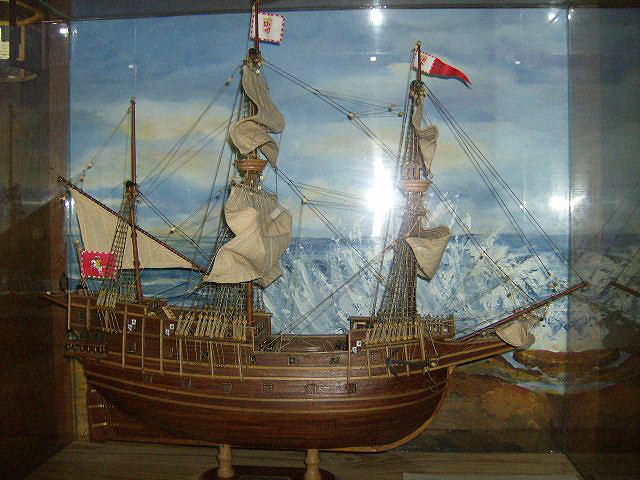

No obstante que me he tomado más tiempo de lo que hubiera deseado empiezo a presentar los modelos que he realizado dando inicio con el primero que construí.
deseo dejar presente que cuando lo hice no tenía conocimientos de modelismo naval y por supuesto la pasé muy dificil para doblar las tracas sin irlas a romper, pues no es fácil reponerlas aquí en mi tierra, no tenía conexiones en ninguna parte del mundo para reponerlas. Por fortuna dí con un fabricande de muebles de Ratam que me aconsejó usar vapor. Usé una hoya a presión sin la válvula para obtener vapor por el hueco de la misma. Doblar tablita por tablita y medir en el "esqueleto del barco", quilla y cuadernas, fue muy tedioso pero me creó la afisión al máximo.
En sas forma de trabajo rellicé varios de mis modelos hasta que por fin me ideé hacer el implemento para el cautil y una madera con dos curvas como molde para doblarlas. Bueno no quiero ser èsado comentando de mis cuitas modelistas, los resutados los disfruto mucho y espero que les gusten.

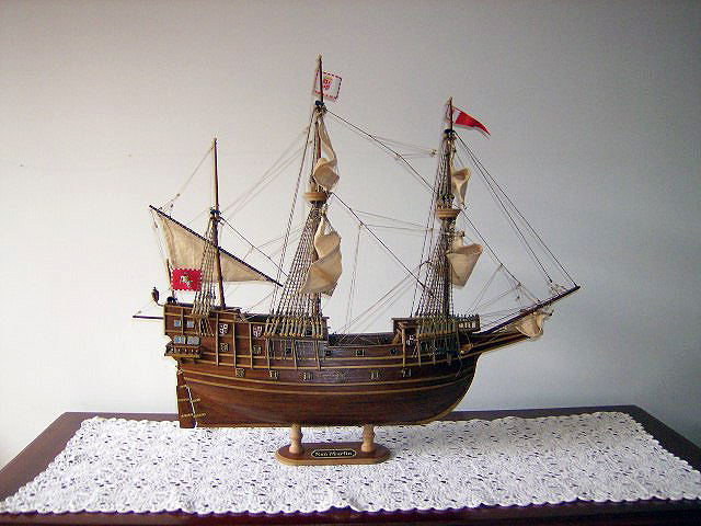

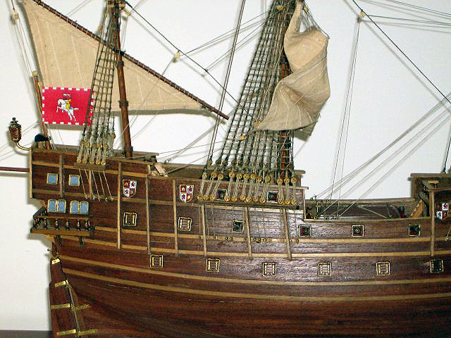

- Modelo San Martín, escogido solo por que tenía velas, cañones y me cabría en mi biblioteca.
- Varios años despues de terminarlo, le hice unas pequeñas mejoras, pinté las ventanas, portas y las cureñas.

Re: Empezar a presentar mis barcos
Mil graciasBellerophon escribió:¡Me gusta! Se ve muy bien acabado.
La verdad luego de construir varios barcos empiezo a encontrarle sus defectillos, apreciables por aquellos modelistas con buenos conocimientos(a mí aún me faltan muchos), no obstante el conjunto es bueno y para mí que lo sudé y para mis visitas, adorna bastante
Feliz día,
Juan M.
