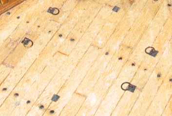

En la fase que me encuentro empiezo una labor un tanto tediosa. Colocar una miriada de argollas, cornamusas etc en la cubierta y en el casco. El método que sigo para las argollas es el siguiente. primero monto la arandela sobre la pata. Tengo un montón de arandelas que compré hace años y las voy usando (hacerlas tampoco tiene ningún misterio) para la pata uso normalmente o bien unos cancamillos de cobre que suelen haber en tiendas de modelismo (ojo son bastante mas pequeños que los de latón habituales) o simplemente la hago con una braza de hilo de latón. Lo cierto es que la diferencia entre un y otro método cuando ya está todo montado y salvo en sitios estratégicos no es muy apreciable. Montadas las dos piezas las doy un baño de pavonador y se oscurecen. Mientras se seca, preparo la base. He observado que la argolla queda mucho mas vistosa y realista si, en vez de clavarla directamente en la madera, la clavo en una pequeña base metálica. Esta base es estaño pavonado corto un trocito cuadrado o redondo (si es redondo lo saco con un sacabocados) y lo pego en el sitio donde va a ir la pieza con pegamento de contacto. Cuando está seco marco a mano el lugar donde va a ir el orificio, una vez marcado meto el taladro (0,8 mm). Solo queda introducir el vástago de la pata el cual unto o en ciano o en epoxi. Una vez seco le doy unas pasaditas suaves con lana de acero.
En la foto se ven dos bases (la superior y la inferior) sin perforar todavía.

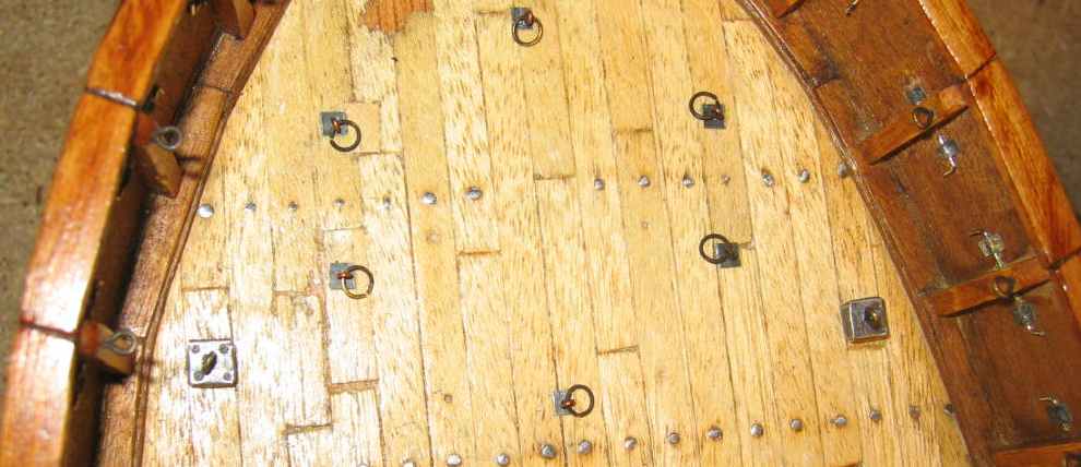

Algunos avances en esta tediosa tarea (lo es pues le acaba a uno desquiciando cuando lleva un rato).

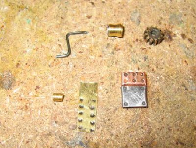

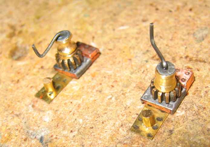

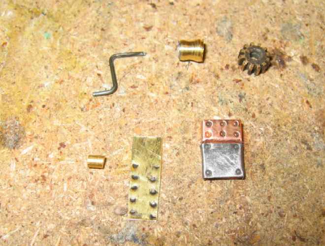

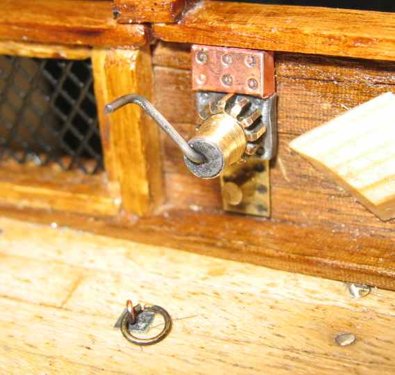

Para darle alegría a las amuras le voy a colocar dos maquinillos de maniobra en las mismas. Estos maquinillos empezaron a generalizarse entrado el XIX. He utilizado un modelo recogido por Mondfeld ligeramente modificado. El modelo de Mondfeld traía una "pata" de sujección que, dada la escala de este barco, he eliminado. He utilizado unos piñones que tenía por ahi sueltos, para el torniquete latón torneado, y para el resto, estaño, cobre de cinta adhesiva, alambre de latón y plancha fina de latón.

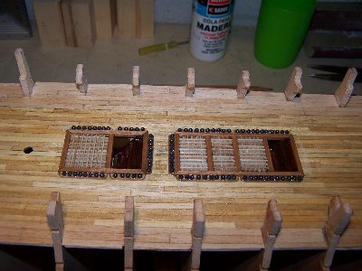

El resultado. Así estaba ese acceso al barco el sábado por la tarde antes de mi visita al MNM el domingo por la mañana

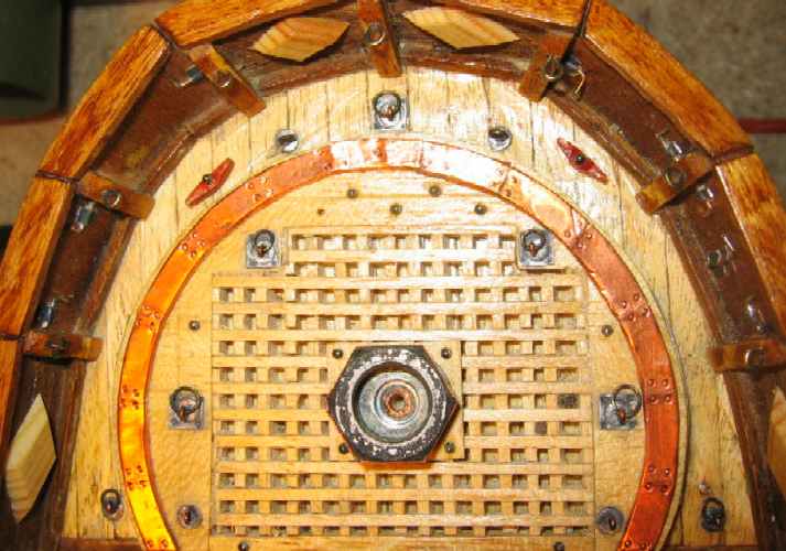

Resultado de esta visita y sobre todo de este último modelo citado es el arreglo rematando en latón las portas de acceso al barco que tiene en Husar. Unas fotos

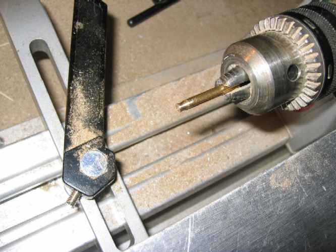

Se parte de un listón de la madera elgida, como ya dije, yo uso sapeli para estas lides (aún asumiendo que hay maderas mas apropiadas, pero como ya dije esta me gusta y me sirve). En la mesa de fresar (en este caso la de Dremel - muy flojita y malucha - se coloca una lija de tambor pequeñita. Si no se tiene mesa de fresar, se puede aplicar el método poniendo el tambor de lija en el minitaladro y sujetando el listón en una mordaza, en este último caso la lija va al listón en vez del listón a la lija.
Se trata de hacer una fila de mordeduras en el listón, tal y como la foto muestra. Ojo la parte intacta del listón entre mordedura y mordedura nos dará la base de apoyo de la cornamusa, luego su tamaño final. Aqui funciona mas o menos el ojo, ayuda unas marquitas en el listón para igualar los intervalos.
Hecho esto por un lado, se hace lo mismo por el otro lado del listón pero cuidando que aquí las mordeduras sean en la perpendicular del intervalo intacto en el otro lado (es más fácil verlo que explicarlo)
