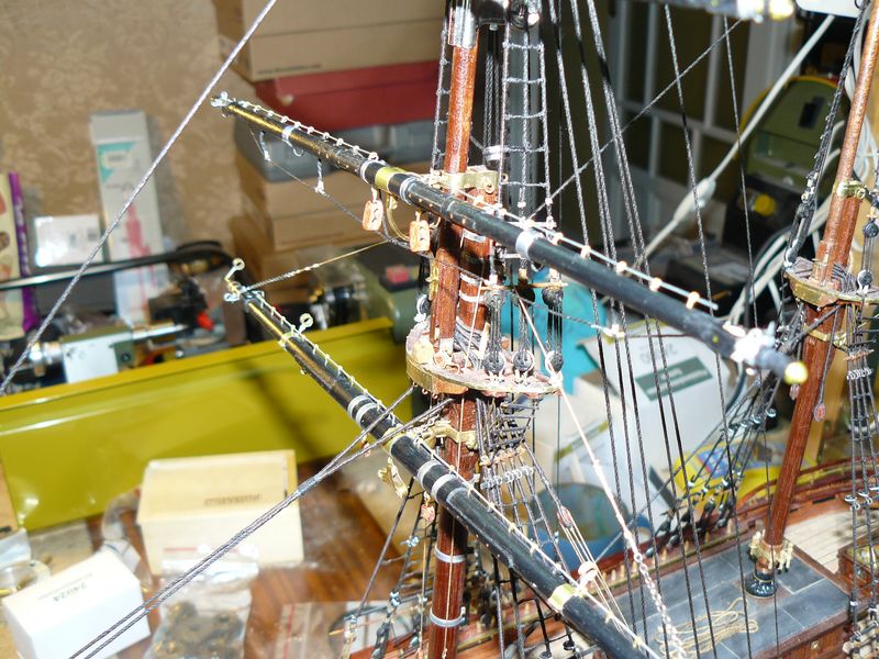

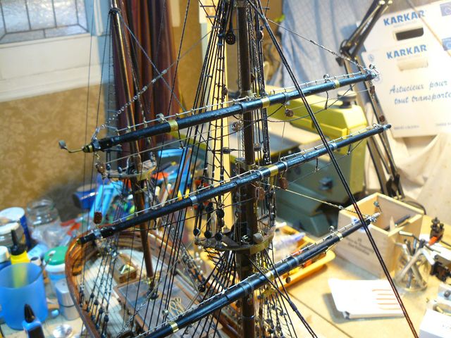

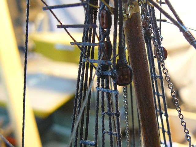

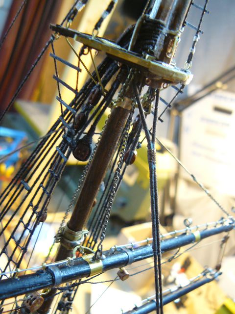

Completo el palo mayor con el sobrejuante y le añado una monterilla. Esta monterilla no viene en los planos del MMB, sin embargo creo que dada la envergadura de la arboladura de este buque, se soporta perfectamente y le da mas prestancia.
Pongo una foto general de como va la cosa antes de afrontar la cangreja de mesana.
Una aclaración: ahora estoy poniendo exclusivamente la jarcia de maniobra de vergas. A continuación, cuando acabe el aparejo de la cangreja y su pico, daré otra vuelta añdiendo la jarcia de maniobra de velas (velas invisibles).

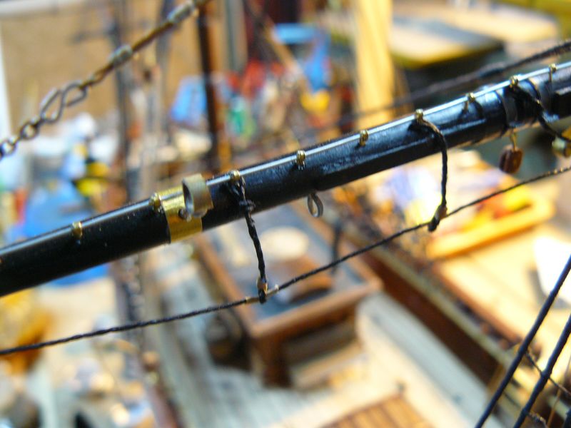

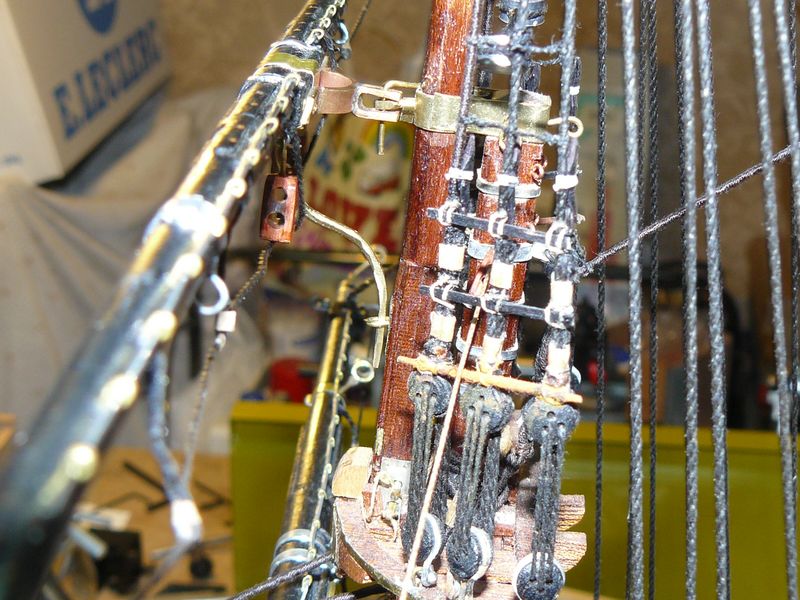

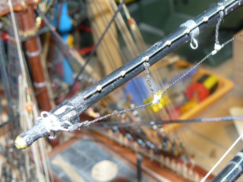

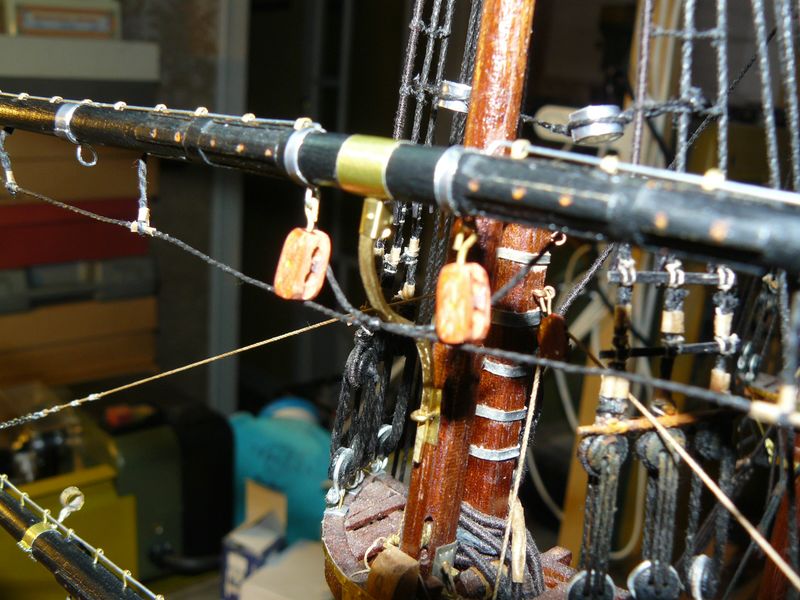

He terminado la jarcia de vergas del palo de mesana, lleva una cangreja y escandalosa.
Con esto acabo la labor de la vergas, a excepción de las brazas que dejo para el final del todo pues estorban muchisimo. A continuación, la siguiente fase, es colocar la jarcia de labor de las velas.
Como ya dije no voy a ponerle velas pero aun así, como hice en el Húsar, voy a colocar toda la labor de velas que me sea posible (y es mucha).
Pongo alguna foto de esa mesana con sus escotas, drizas, ostas etc...

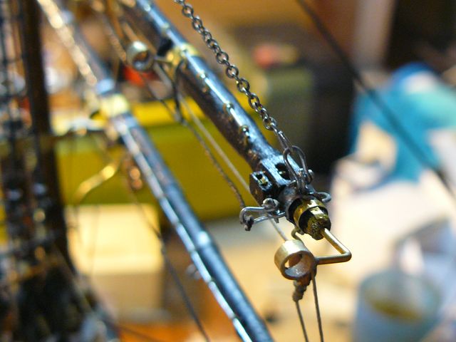

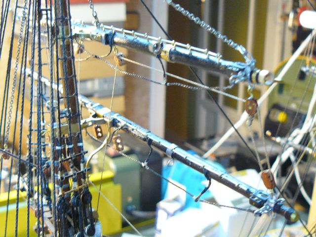

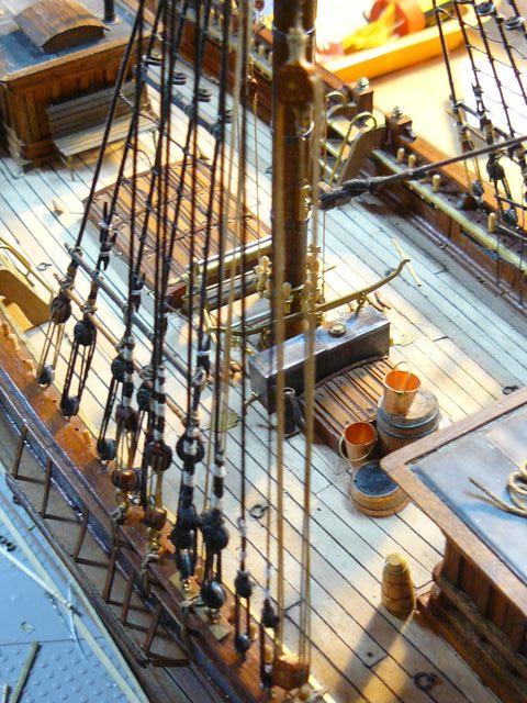

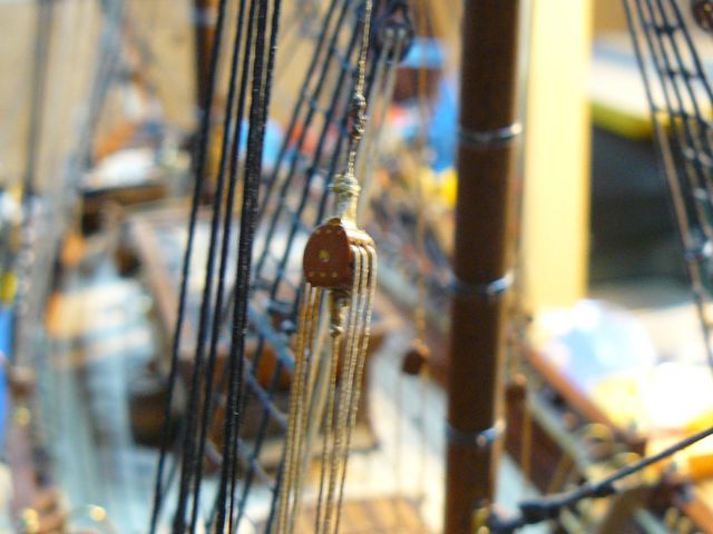

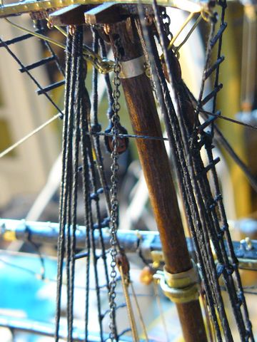

Con relación a las últimas fotos de la mesana de cangreja, aquí me estoy apartando de los planos del MMB. Estoy siguiendo los manuales franceses el Randier (Grandes Voiliers) y los dos grandes (y magnificos) tomos de los Cap Hornier Francaises, que tienen profusión de fotografias de barcos de esta época y ligeramente posteriores.
Esto me ha llevado a colocar un mecanismo de triple escota en la botavara de la cangreja, así como una driza de cadena en el pico. En los planos del MMB creo que solo trae una escota simple y la driza del pico es de cabo.
Ambas soluciones (y otras mas) son perfectamente validas e indudables pues están muy documentadas. He optado por la triple pues es un mecanismo mucho mas vistoso y dado el tamaño respetable del barco mas probable.
Cómo curiosidad pongo una foto de mi barco y otra de otro modelista que se ha ceñido mas al esquema de los planos del MMB con una escota simple para que se vean las diferencias.
No cito el nombre del modelista pues no se quien es, pero su SG está bastante bien.
EDITO: añado la foto del modelo de otro tercer modelista. Tambien opta por una opción similar al otro
